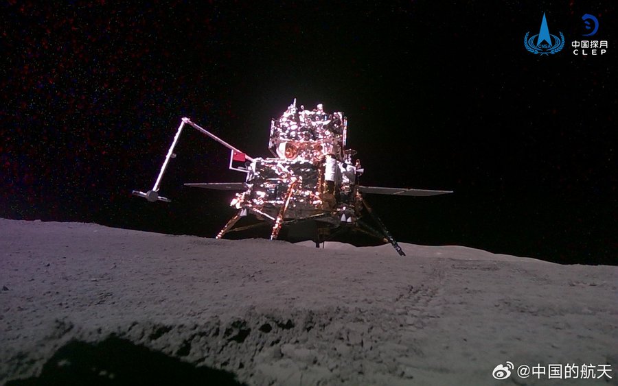

Malý rover Ťin-čchan po přistání takto vyfotil sondu Chang'e-6. Zdroj: CNSA
Malý rover Ťin-čchan po přistání takto vyfotil sondu Chang’e-6. Zdroj: CNSA

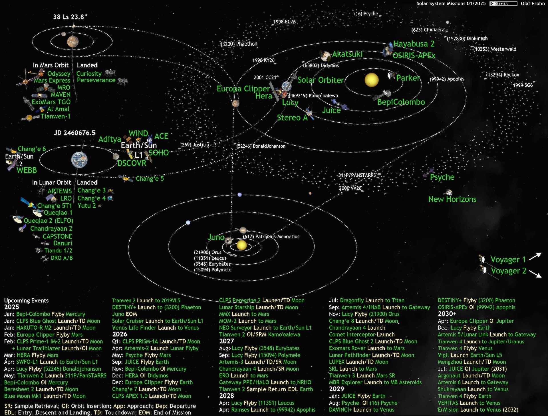

Přimlouvám se za aspoň krátkou zmínku dvou misí, které jsou už v průběhu: OSIRIS-APEX a Hayabusa-2. V jakém jsou stavu a v kterém roce kde přistanou, příp. kdy se plánují vrátit se vzorky zpátky na Zemi.

Děkuju, tohle jsem přesně myslel – zaprvé se to, obzvlášť u Japonců, dost špatně hledá pokud zrovna není nějaká divácká akce, kterou by popsali na X. Pak se právě projeví kvalita Kosmonautix.cz, protože ten se „stará“ o každého stejně, padni komu padni. A zadruhé – čili právě proto – jsem chtěl poprosit, aby se na dlouhodobé mise nezapomínalo v ročním přehledu, i kdyby to bylo jen krátce s připomenutím, kdy nastane další událost.

Já vím, napsal jsem to trochu nešikovně: myslel jsem dlouhodobé mise, které neměly žádnou význačnou událost typu gravitační manévr. A navíc to je samozřejmě jen můj nápad a názor – a v tomto případě to nebylo zamýšlené jako nějaká kritika, opravdu jen názor do diskuse, jestli tam i toto přidávat. Já se klaním k názoru „ano“, jak jsem psal, protože na Voyager 1 a 2 si vzpomene skoro každý i bez článku, ale třeba ty sondy ke kometám a asteroidům jsou známé mnohem méně. Ale nedělal jsem žádnou rešerši, o kolik by ten článek narostl.

Uf! Tak to jsem vůbec nevěděl, že existuje takhle dobrý přehled, děkuju!
A celkové množství těch sond je celkem „zpracovatelné“. Čekal jsem to (ještě) horší 🙂 Ale asi stačí, když to necháte jako doteď: vypíchnete to nejzajímavější a šťouraly jako jsem já odkážete na podobný obrázek 🙂
Už se těším, až budu mít zase nějakou chvilku, o některých těch objektech si rád vyhledám aktuální podrobnosti.
