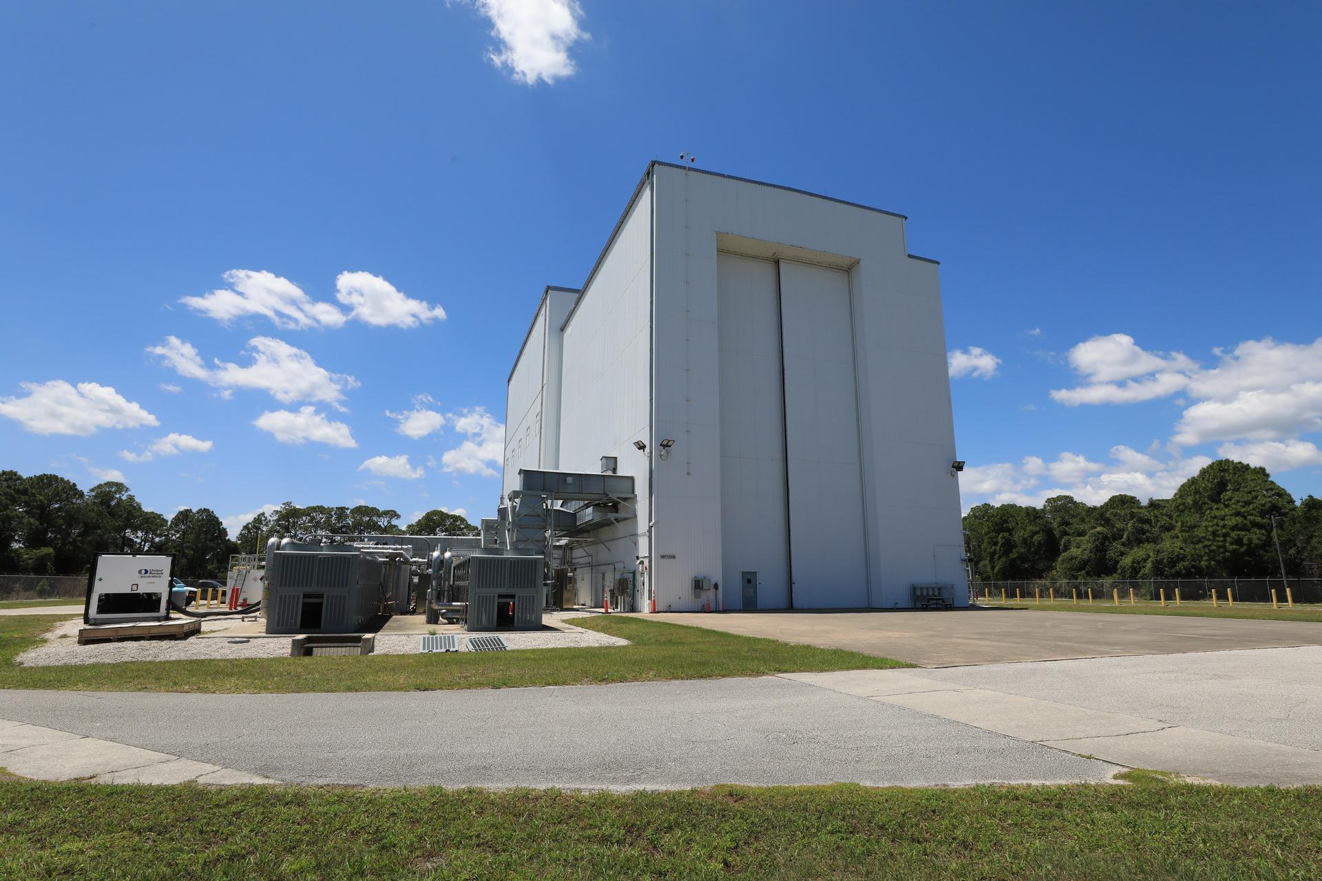

Na Kennedyho kosmickém středisku probíhají přípravy na to, že ze zdejší rampy 39A má už začátkem září odstartovat Falcon Heavy od firmy SpaceX s teleskopem Nancy Grace Roman. Ten má nabídnout hluboké, panoramatické rozhledy do vesmíru a vytvářet nikdy nespatřené obrazy, které přinesou revoluci do našeho chápání vesmíru. Než však teleskop Nancy Grace Roman opustí startovní rampu a vydá se do kosmického prostoru, bude na něj čekat celá plejáda úkolů včetně kompletní závěrečné inspekce, kontrol, plnění pohonnými látkami v Payload Hazardous Servicing Facility (PHSF) na Kennedyho středisku.
Zařízení PHSF (Payload Hazardous Servicing Facility ) zvenčí.
Toto 40 let staré zařízení je specializovaný komplex dvojího využití určený pro provoz čistých místností a práci s nebezpečnými materiály, kde prošlo mnoho kosmických sond finálními přípravami před startem, včetně příjmu, montáže, testování a uzavření do krytu před startem. Program Launch Services Program agentury NASA se sídlem v Kennedyho středisku řídí startovací služby pro misi teleskopu Nancy Grace Roman. V rámci příprav na příjezd teleskopu bylo potřeba zajistit několik vylepšení v komplexu PHSF. Sem patřila třeba výměna zdejšího systému vzduchových sprch v malé vstupní komoře, kde se velkou rychlostí vypouští přes HEPA filtry čištěný vzduch na lidi a vybavení vstupující do čisté místnosti.

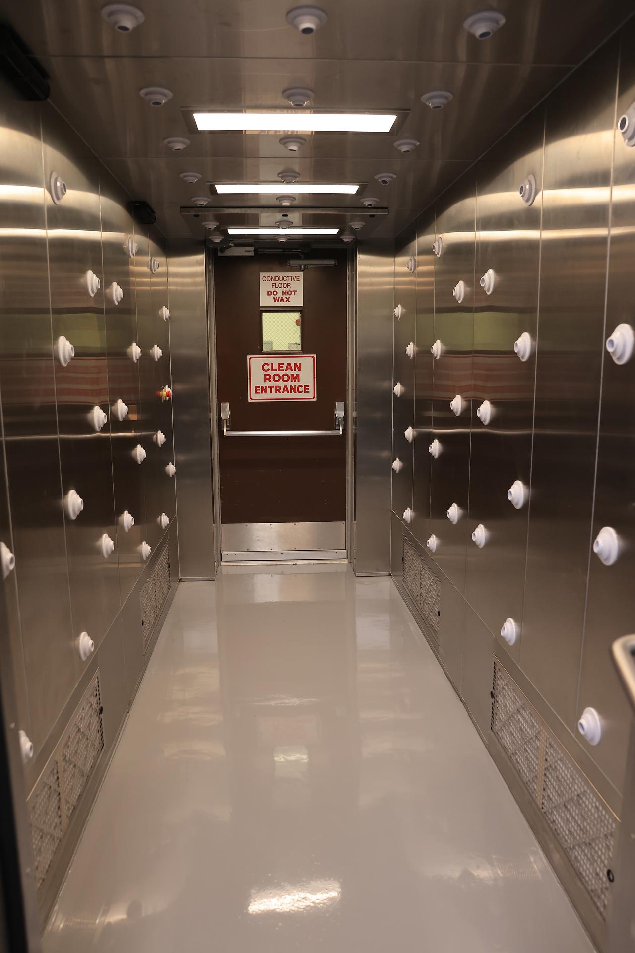

PHSF je čisté pracovní prostředí, takže celé zařízení musí být bez jakékoliv kontaminace, která by mohla negativně ovlivnit teleskop Nancy Grace Roman. Technici si musí obléci ochranné obleky před vstupem do vzduchové sprchy, která je přivítá proudem vzduchu, aby se zredukoval počet částic, které do komory přenesou na svém oblečení, či vybavení. Teleskop v komoře tak může zůstat bez kontaminace, jak to jen jde. Prach, nečistoty nebo dokonce i vlas mohou narušovat činnost kosmické observatoře a jejích přístrojů při sběru důležitých vědeckých dat v kosmickém prostoru. Středisko je proto certifikováno na úroveň čisté místnosti podle standardu ISO 8, ale s doplněním může požadavky tohoto standardu překonat. Tým plánuje, že pro dosažení standardu ISO 7, který je pro teleskop Nancy Grace Roman vyžadován, využije stěnu HEPA filtrů.
Na tomto snímku jsou zachyceny nedávno modernizované vzduchové sprchy, které na osoby před vstupem do čisté místnosti v zařízení Payload Hazardous Servicing Facility agentury NASA v Kennedyho vesmírném středisku foukají vzduch filtrovaný přes HEPA filtry velkou rychlostí.

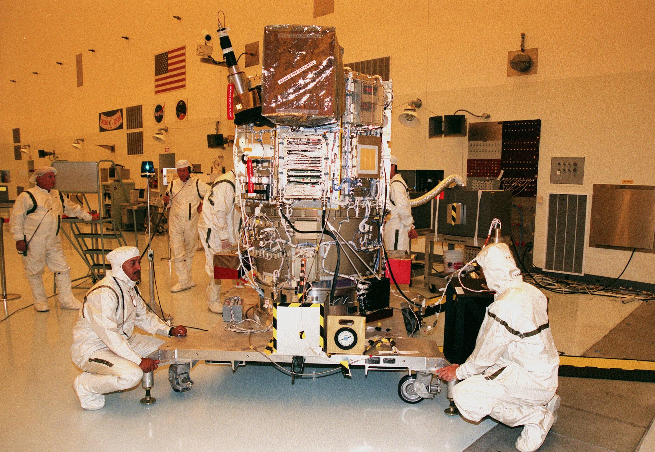

Zařízení PHSF zahájilo provoz v roce 1986 v éře programu raketoplánů a posloužilo k přípravě několika významných nákladů raketoplánů včetně Hubbleova teleskopu. Od roku 1998 Launch Services Program spravoval 16 zpracování pro své starty v PHSF. toto zařízení bylo využito už pro první start v rámci Launch Services Program, když se tu chystala sonda Deep Space 1.Mezi další mise, které tímto zařízením prošly, patří třeba rover Perseverance, či sonda Europa Clipper a brzy k nim přibude také teleskop Nancy Grace Roman. „Máme za úkol zajistit co nejvyšší možnou pravděpodobnost úspěšného startu těchto neuvěřitelně sofistikovaných a citlivých kosmických zařízení,“ vysvětluje Ryan Boehmer a dodává: „Jsme spojovacím článkem, který propojuje možnosti komerčních raket s vědeckými kosmickými sondami od NASA, a v této budově máme zkušenosti s přípravou všeho od vesmírných dalekohledů přes marsovské rovery až po sondy pro průzkum vzdáleného vesmíru.

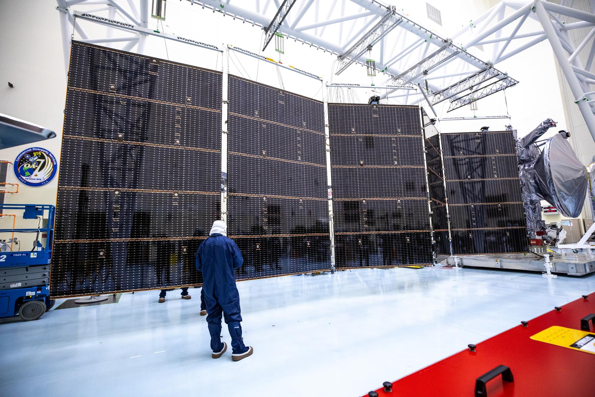

Příprava sondy Europa Clipper v PHSF.
