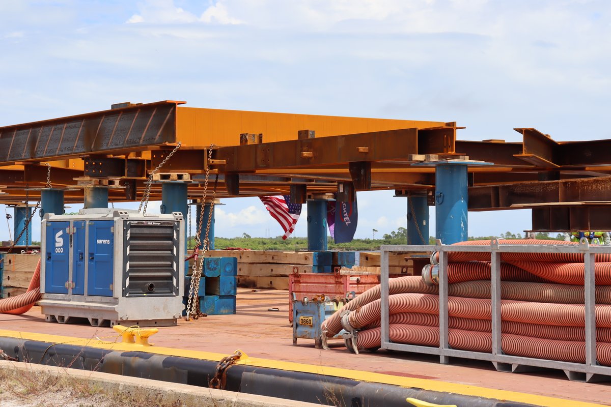

Třetí nosník pro ML-2 je velká konstrukce. Na KSC byl dopraven 2. června 2023 člunem.
Před rokem jsme také psali o odkladu přezkumu CDR primární struktury plošiny z března 2022 na září 2022. Současný stav je takový, že Bechtel dokončil svůj interní přezkum CDR 9. března 2023. Následný vládní přezkum CDR má nyní cílové datum září 2023.
Veškeré požadavky na výrobu ocelových nosníků již byly propsány do nákupních objednávek. První ocelové komponenty dorazily do Kennedyho vesmírného střediska kamionem 8. května 2023. Jde o dva příhradové nosníky určené pro sestavení základny plošiny. Nosníky byly vyrobeny společností Paxton Vierling Steel v Carter Lake v Iowě a potaženy vnější vrstvou ve společnosti PK Industrial v Augustě v Kansasu.
2. června dorazil do Kennedyho vesmírného střediska člunem od výrobce W International z Jižní Karolíny velký ocelový nosník, který bude také použit ke stavbě základny plošiny. Celkem má dorazit 43 nosníků. Bechtel hodlá zahájit montáž plošiny do konce letošního léta.
