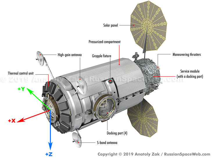

Podle nového plánu tedy má dojít k jedinému startu v roce 2023. Díky tomu získají inženýři firmy Maxar, kteří staví modul PPE čas navíc – původně měl jejich produkt letět o rok dříve. Firmy Northrop Grumman pak zodpovídá za vývoj modulu HALO, který má astronautů mířícím k Měsíci poskytnout omezené ubytovací kapacity. Nový přístup také usnadní inženýrskou stránku celé věci, protože ke spojení modulů dojde ještě na Zemi. Modul PPE bude vybaven velkými výtažnými fotovoltaickými panely, které mají generovat elektrickou energii. Pohonný systém pak budou tvořit výkonné iontové motory od firmy Aerojet Rocketdyne.
Podoba modulu HALO podle A. Zaka.
Zdroj: http://www.russianspaceweb.com
Došlo k uvolnění očekávaného časového presu z PPE. Nyní můžeme pokračovat a integrovat jakékoli změny do PPE, aby byl modul ještě lepším a dlouhodobějším. Jde třeba o jiné řešením silových setrvačníků, které se na něm použijí, dále změníme systém hospodaření s elektrickou energií, který umožní více přístupových bodů pro robotickou paži,“ uvedl Loverro a dodal: „Jsme díky tomu schopni udělat změny, které vytvoří skutečně dlouhodobé řešení.“
