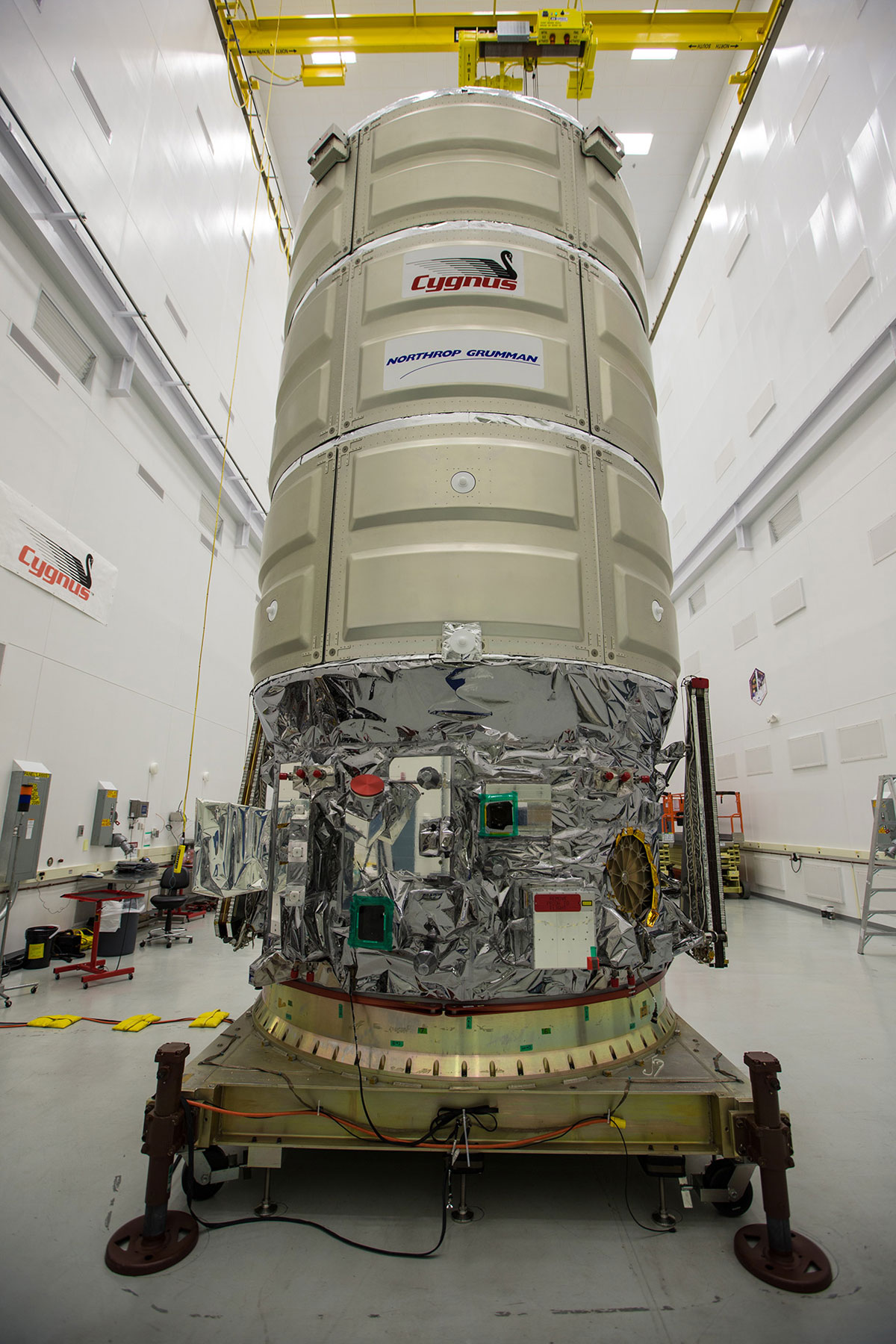

Nákladní kosmická loď Cygnus NG-11
Zdroj: http://www.collectspace.com
Řešení obytného modulu pro Gateway od NGIS je založeno na základě nákladní zásobovací lodě Cygnus. NGIS má v pokročilém vývoji další kritické komponenty pro integraci do stávající primární struktury systému Cygnus, konkrétně radiální dokovací porty a radiátory systému tepelné regulace. NASA považuje schopnosti NGIS včetně uzavřených smluvních vztahů se subdodavateli (výrobcem přetlakového modulu PCM je Thales Alenia Space) za jedinečné mezi dodavateli NextSTEP-2 a za rozhodující pro včasné dodání MHM včetně řešení případně vzniklých problémů. Průměr modulu Cygnus i s radiálními dokovacími porty a dalším externě připojeným hardwarem podporuje požadavek NASA na kompatibilitu s existujícími komerčními nosiči a jejich aerodynamickými kryty.
Menší třímetrový průměr modulu byl v tomto bodě vyhodnocen jako výhodný oproti modulům s větším průměrem právě kvůli požadavku na radiální porty a možnosti externího připojení baterií, komunikačních antén a užitečných zatížení. Stupeň zralosti modulu od NGIS se blíží úrovni přezkumů System Requirements Review (SRR) / System Definition Review (SDR), a v některých oblastech je již za nimi. Pro start nejpozději v prosinci 2023 musí být modul dodán do Kennedyho vesmírného střediska pro předstartovní přípravu a integraci již v polovině roku 2023. NASA očekává podpis smlouvy na pětileté základní období 1.9.2019 – 31.8.2024, obsahující dvě jednoleté opce pro pokračující dodavatelskou podporu na období 1. 9. 2024 – 31. 8. 2025 a 1. 9. 2025 – 31. 8. 2026.
Nákladní kosmická loď Cygnus NG-11, 19. dubna
Zdroj: https://s3.amazonaws.com
