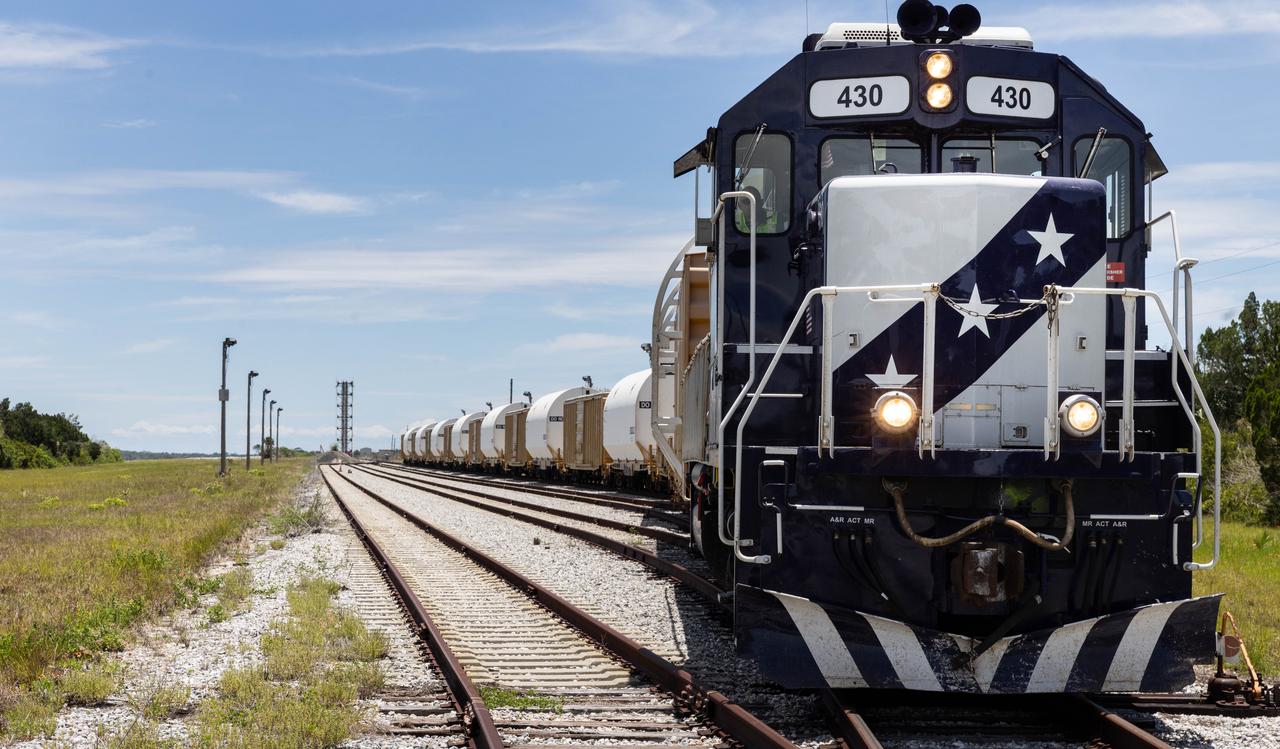

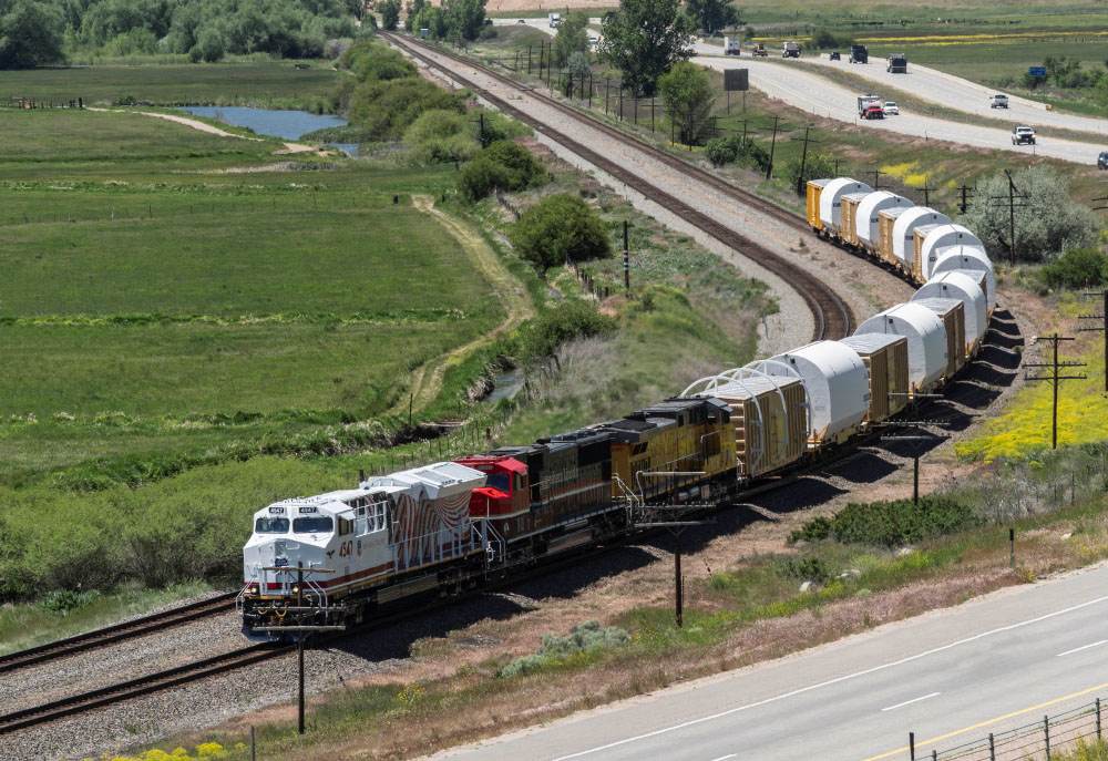

Dne 2. června byl ze železniční stanice Corinne v Utahu vypraven nákladní vlak vezoucí zbývajících osm palivových segmentů stupňů SRB rakety SLS pro Artemis III. Na slavnostním ceremoniálu vystoupilo několik řečníků. Zástupce programového manažera SLS Chris Cianciola řekl několik slov o plánovaném harmonogramu. Uvedl, že segmenty boosterů pro Artemis III budou naskládány letos v létě. Tato informace snížila nejistotu, která panovala v době vydání minulého dílu.
Vlak s osmi segmenty stupňů SRB na cestě do Kennedyho vesmírného střediska dne 2. června 2026

Do železničního depa v Titusville poblíž Kennedyho vesmírného střediska vlak dorazil 8. června. Od Titusville do zpracovatelské budovy RPSF v Kennedyho vesmírném středisku si přepravu kontejnerů se segmenty boosterů zajistila NASA vlastní železniční vlečkou.
Už v dubnu byly z Corinne do budovy RPSF dopraveny oba spodní segmenty bočních vzletových stupňů SRB. Nyní se nacházejí v pracovních buňkách v RPSF, kde k nim byly připojeny kuželové spodní lemy. Další kompletace segmentů zahrnuje připojení spodních výstupních kuželů a dalších prvků. Po dokončení budou spodní segmenty připraveny k usazení na upevňovací patky v úrovni podlahy mobilní vypouštěcí plošiny ML-1. Podle informace Ciancioly má k sestavování SRB dojít v létě, což se v podstatě kryje s třetím čtvrtletím.

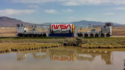

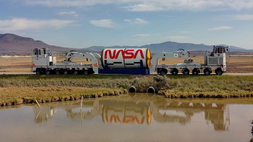

Středový segment SRB s logem NASA na cestě ze skladu v Promontory do stanice Corinne dne 1. června 2026

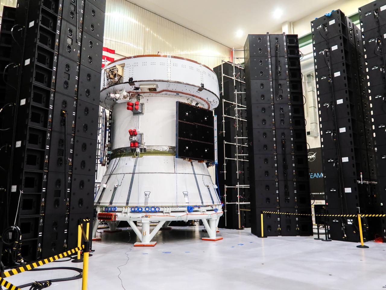

Dne 21. května 2026 ESA oznámila, že byly dokončeny akustické testy DFAT servisního modulu pro Artemis III. Technici z Airbusu poté odstranili dočasně instalované solární panely, které byly připojeny pro akustické testování, ale po zbytek testovacího programu zůstanou z důvodu zamezení rizika poškození demontovány. Pro porovnání, servisní modul pro Artemis II prošel sérií akustických testů v květnu 2023. Časový odstup se tedy oproti loňsku zkrátil na 36 měsíců.
Servisní modul Orionu pro Artemis III před akustickým testováním, 7. května 2026

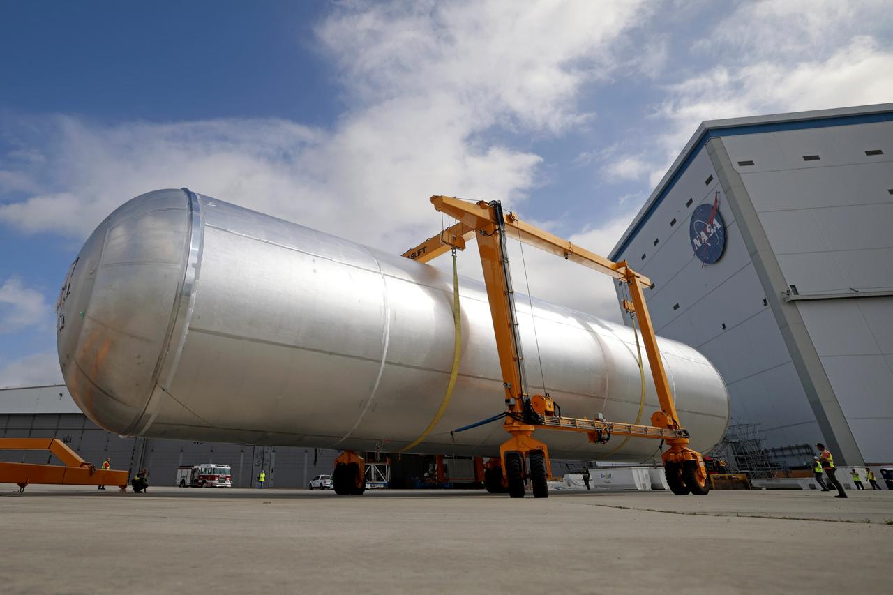

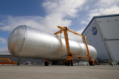

Nádrž na kapalný vodík centrálního stupně SLS pro Artemis IV dne 6. března 2026

Na první fotografii je zachycena vodíková nádrž během přesunu z vertikální montážní budovy do výrobní oblasti č. 6 v budově 103 montážního závodu Michoud Assembly Facility v New Orleans. V oblasti 6 je nádrž připravována na sérii nedestruktivních hodnotících testů. Tyto testy budou provedeny v budově 451. Při testech bude ověřováno, jestli svary nádrže splňují požadavky na pevnost.
