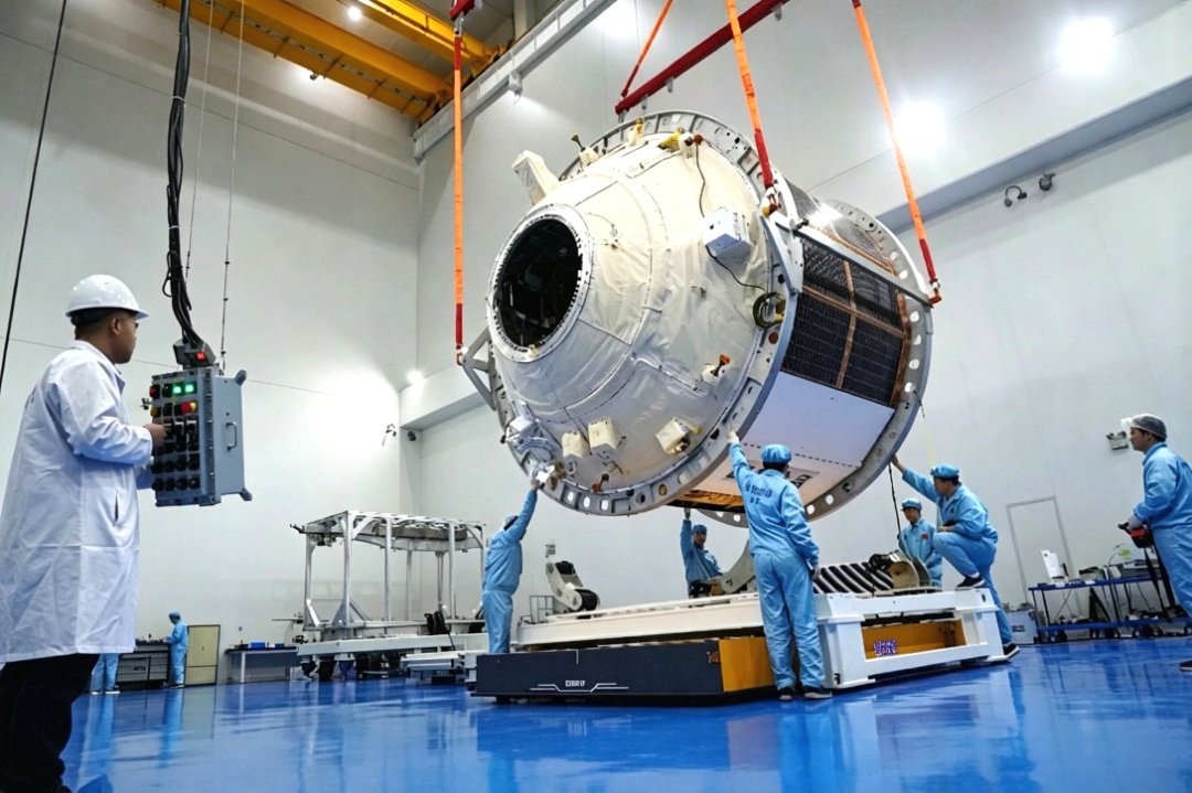

Výroba letového kusu čínské nákladní kosmické lodě Qingzhou
