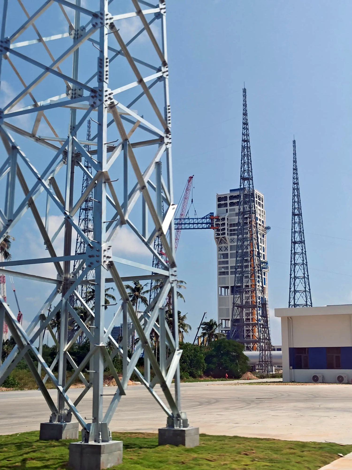

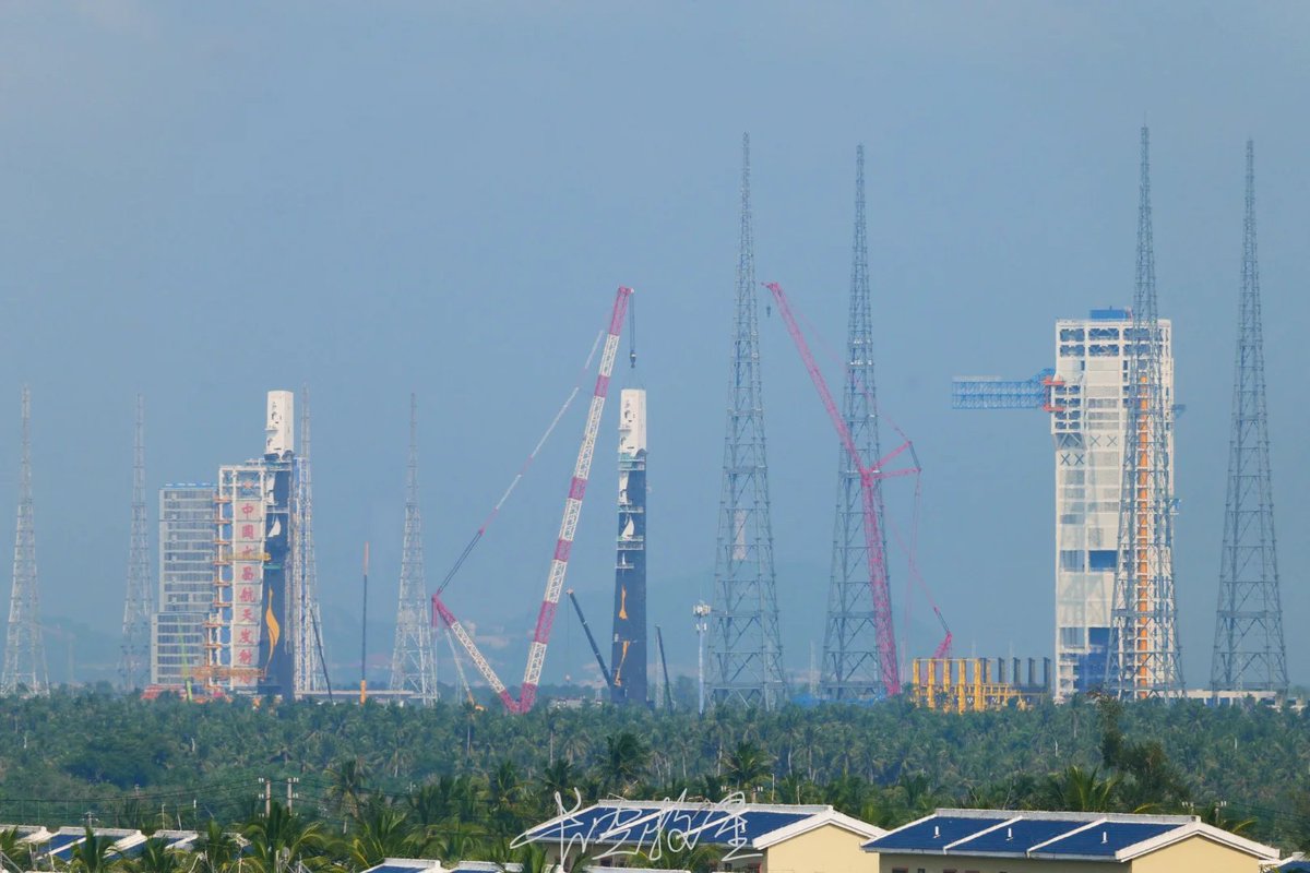

Koncem září bylo na fixní servisní ocelové věži vzletového komplexu 301 kosmodromu Wenchang instalováno rameno, které by mohlo být určeno pro přístup posádky do kosmické lodi Mengzhou, nebo ke kapotáži lunárního landeru Lanyue. Poté, v polovině října, technici dokončili strukturální sestavování druhé mobilní vypouštěcí plošiny pro lunární rakety CZ-10. To představuje důležitý krok k realizaci čínské koncepce letu na Měsíc, která využívá profil dvou startů raket CZ-10. Jedna nosná raketa má na oběžnou dráhu Měsíce dopravit Lanyue, druhá Mengzhou.
Instalace přístupového ramene na servisní věži startovacího komplexu 301
Instalace přístupového ramene na servisní věži vzletového komplexu 301

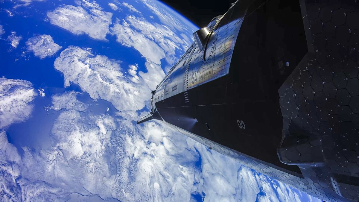

Starship na oběžné dráze Země, 28. září 2026
Zatímco tým Blue Origin usilovně odstraňuje následky havárie na vzletovém komplexu LC-36 na Mysu Canaveral s cílem zprovoznit jej před koncem letošního roku, SpaceX již sbírá neocenitelné zkušenosti z reálného provozu lodí Starship. Kosmická loď s výrobním číslem 41 uskutečnila 28. září historicky první plně orbitální let celého programu. Na eliptické oběžné dráze s parametry 262 × 277 kilometrů a sklonem 30,5° k rovníku dvakrát obletěla Zemi, úspěšně vypustila náklad družic a po zkráceném, přibližně tříhodinovém letu řízeně dosedla na hladinu Tichého oceánu.
Původní letový plán přitom počítal se šesti oběhy kolem Země během desetihodinového letu. Hlavním důvodem pro jeho zkrácení byl výpadek jednoho z vakuových motorů Raptor během fáze navádění na oběžnou dráhu. Inženýrům se proto nepodařilo otestovat dlouhodobější fungování lodi v kosmickém prostoru, což měl být významný milník před plánovaným prodloužením pobytu Starship na oběžné dráze na několik dní při budoucích misích. Právě prověření dlouhodobější životnosti systémů na dráze je jednou z kritických součástí procesu snižování rizik pro budoucí misi Artemis III.
V pořadí druhý plně orbitální let Starship z texaského kosmodromu Starbase je předběžně plánován na letošní listopad a SpaceX se při něm chce pokusit o první návrat z oběžné dráhy na místo startu. Třetí orbitální let by se mohl uskutečnit v prosinci z nově vybudovaného vzletového komplexu LC-39A v Kennedyho vesmírném středisku na Floridě.

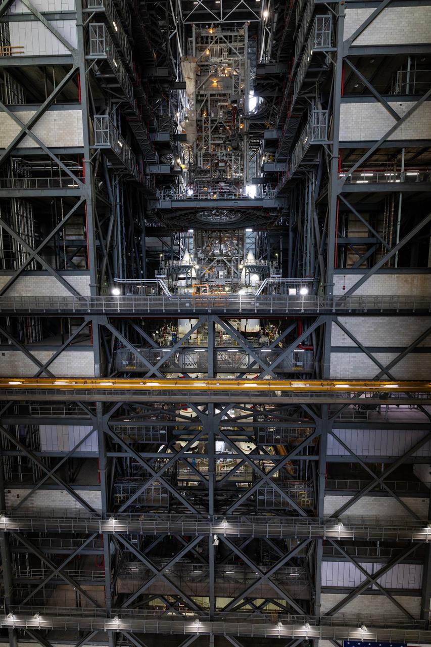

Sestavené boční pomocné stupně SRB, 30. září 2026
Pro pravidelné čtenáře by tento skluz neměl být překvapením. Jak bylo uvedeno v minulém dílu, kritickou cestou je dokončení kosmické lodi Orion. Ta si vyžádá ještě několikaměsíční pobyt v montážní buňce FAST, ale v té době deklarovaný cíl startu v červnu 2027 vyžadoval připojení na nosnou raketu SLS už za půl roku. Pro srovnání: u předchozí mise Artemis II trval identický proces od opuštění stanoviště FAST po integraci na SLS celých osm měsíců. Bylo jasné, že se blíží oficiální oznámení odkladu startu Artemis III.
V minulém dílu byl popsán dosavadní průběh sestavování dvojice pětisegmentových postranních vzletových stupňů nosné rakety SLS na mobilní vypouštěcí plošině ML-1 v sekci High Bay 3 budovy VAB. Tehdejší přehled končil usazením pátého segmentu levého boosteru dne 17. září.
Na tento milník se podařilo rychle navázat: 24. září byl připojen pátý segment pravého boosteru. Následovala instalace aerodynamických předních sestav, které obsahují klíčovou avioniku. Levá sestava byla usazena 29. září, pravá pak hned následující den. V současnosti probíhají na boosterech závěrečné práce, které zahrnují především propojení kabeláže v systémovém tunelu a finální inspekce.
V tu chvíli odborná veřejnost čekala na zprávu o vyzvednutí centrálního stupně z vertikální integrační buňky CSVIC v sekci High Bay 2. Pokud se podíváme na časovou osu příprav mise Artemis II, k tomuto kroku došlo 23 dní poté, co oba boostery SRB dosáhly své plné výšky. V případě identického tempa u hardwaru pro Artemis III by tento významný milník vycházel na 23. října.
Vše však záviselo na připravenosti samotného centrálního stupně. Instalace posledního, v pořadí čtvrtého motoru RS-25, byla dokončena 1. září. Přestože oficiální harmonogram vyjmutí tohoto stupně z integrační buňky CSVIC nebyl veřejně známý, určité vodítko nám nabízel pohled do minulosti. Dosud nejrychleji probíhaly závěrečné práce na centrálním stupni po integraci pohonných jednotek u premiérové mise Artemis I.
Tehdy byl čtvrtý motor RS-25 instalován 6. listopadu 2019. Po strukturální montáži, která zajistila bezpečnou konfiguraci všech motorů, bylo 15. listopadu dokončeno zbývající propojení se stupněm a odstraněno pozemní podpůrné zařízení.
Hned následující den zahájili technici společnosti Boeing přibližně měsíc trvající finální integrační funkční test (FIFT). NASA současně spustila řadu oficiálních auditů dokumentace a inspekcí hardwaru, které předcházely jeho formálnímu převzetí. V rámci testování byly natlakovány obě nádrže, aktivován systémový tunel a spuštěna série čtrnácti testovacích sekvencí různých systémů. Inženýři prověřovali komunikaci mezi všemi subsystémy. Tyto zkoušky spočívaly v zadávání příkazů a ověřování zpětné odezvy. Inženýři prověřovali komunikaci mezi všemi subsystémy – například vazbu mezi avionickými boxy v horní části stupně a komponentami v motorové sekci, nebo reakci letových počítačů na simulované nouzové vypnutí motoru. Kontrolou prošly také nádrže či stav palubních baterií.
Celý přezkum byl dokončen 28. prosince 2019. O necelý týden později, 1. ledna 2020, byl centrální stupeň uložen na kolové dopravníky MPTS a NASA jej oficiálně převzala. Od instalace posledního motoru RS-25 do kompletního otestování stupně a převzetí kosmickou agenturou tehdy uplynulo 56 dní. Pokud by se toto tempo opakovalo i nyní u hardwaru pro Artemis III, vycházelo by převzetí centrálního stupně na 27. října 2026. A skutečně, na mediální prezentaci konané 23. října 2026 NASA představila den staré fotografie dokončeného centrálního stupně, vyzvednutého z buňky CSVIC a ukládaného v hlavní chodbě budovy VAB na kolové dopravníky SPMT.

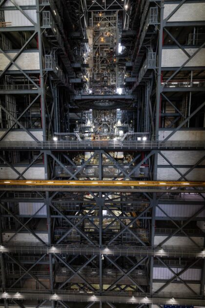

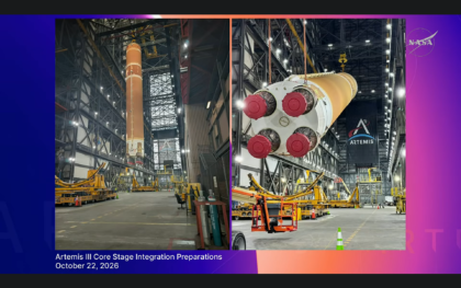

Centrální stupeň rakety SLS pro Artemis III, 22. října 2026
Zdroj: tisková konference NASA, 23. října 2026
V tomto prostoru technici provedou celkovou inspekci centrálního stupně a případně dokončí dodatečné montáže. Během několika dní bude raketový stupeň přesunut blíže k High Bay 3 a pomocí jeřábů bude vyzdvižen, což umožní odjetí transportních podvozků. Stupeň bude přetočen do vertikální polohy a v High Bay 3 definitivně usazen mezi dvojici boosterů SRB.
Po dokončení strukturálního spojení centrálního stupně s oběma pomocnými boostery přejdou technici k propojení elektrických a datových tras. To umožní palubním počítačům v centrálním stupni komunikovat s avionikou v boosterech. Následovat bude příprava na komplexní integrované testování ITCO (Integrated Test and Check Out). Pod touto zkratkou se skrývají klíčové zkoušky rozhraní a datových toků mezi centrálním stupněm, boostery a systémy mobilní vypouštěcí plošiny ML-1.
Tato fáze bude zahrnovat připojení obslužných ramen z věže mobilní plošiny k nosné raketě a následné testy těsnosti. Z věžové kostrukce bude směrem k centrálnímu stupni vyklopeno rameno CSITU (Core Stage Intertank Umbilical). Jeho plnicí hadice a datové kabely technici připojí do příslušných konektorů v intertanku. K přednímu lemu na horním konci centrálního stupně se pak přiblíží rameno CSFSU (Core Stage Forward Skirt Umbilical), zatímco stabilizaci celé rakety zajistí rameno VSS (Vehicle Stabilizer System). K samotné motorové sekci budou na závěr připojeny plnicí a odvětrávací trasy kapalného vodíku a kyslíku z čerpacích stojanů TSMU (Tail Service Mast Umbilicals), které se nacházejí na základně plošiny.
Během integrovaných testů ITCO projdou boostery a centrální stupeň funkční kontrolou kompatibility s pozemním komplexem. Součástí tohoto procesu bude například test ověření rozhraní IVT (Interface Verification Test) a integrované komunikační zkoušky řídicího střediska s palubními počítači rakety. Poté přijdou na řadu integrované inženýrské testy PSET (Program Specific Engineering Test) centrálního stupně, které nakonec završí identické prověrky PSET u obou pomocných boosterů.
Po dokončení těchto prověrek bude sestava SLS poprvé vyvezena na vzletovou rampu LC-39B, kde podstoupí kritické zkušební tankování WDR (Wet Dress Rehearsal) centrálního stupně kapalným kyslíkem a vodíkem. NASA plánuje tento test uskutečnit ještě před koncem letošního roku. Jakmile bude zkouška úspěšně završena, bude raketa vrácena zpět do montážní budovy VAB k finální integraci. Ta bude zahrnovat především instalaci horních dílů rakety a samotné lodi Orion.

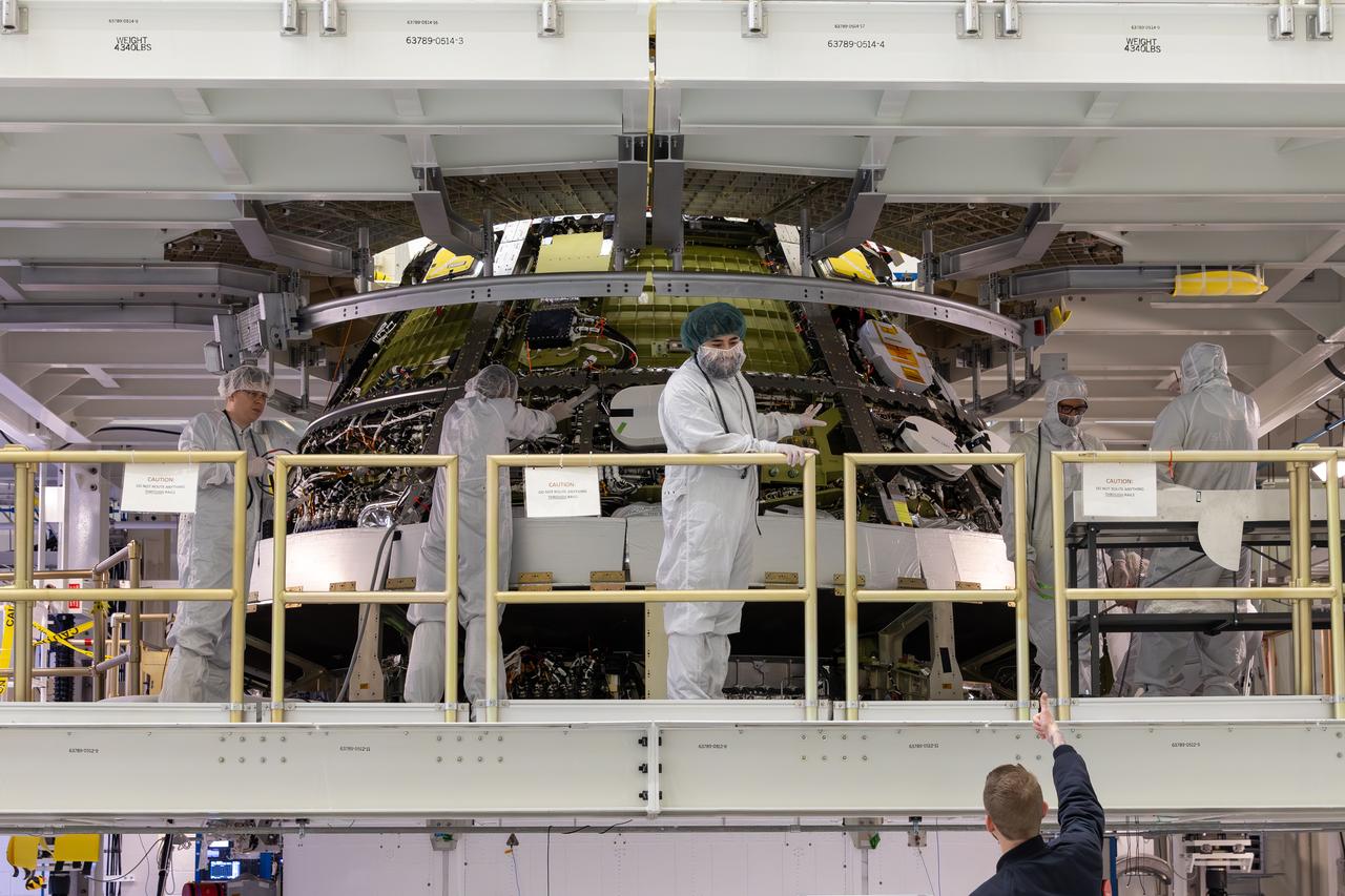

Orion pro Artemis III v integrační buňce FAST, 31. července 2026
Výroba a úprava horních dílů probíhá v Marshallově středisku vesmírných letů v Huntsville. Vzhledem k přesunu profilu mise Artemis III na nízkou oběžnou dráhu Země však došlo k zásadní změně: původně plánovaný kryogenní horní stupeň ICPS i letové adaptéry LVSA a OSA zůstaly v halách a byly přeřazeny pro potřeby následující mise Artemis IV. Namísto letového stupně ICPS bude při nadcházejícím letu použit nově vyrobený distanční prvek (tzv. spacer), který v sestavě doplní deset let staré strukturální testovací exempláře obou adaptérů.
Na spacer už byly přivařeny horní a spodní konstrukční prstenec a nyní probíhá kontrola jeho rozměrů. Adaptér OSA byl natřený bílou barvou a brzy do něj budou instalovány držáky a kabely. Adaptér LVSA prošel podrobnou kontrolou stavu a nyní je téměř dokončen proces odstranění koroze vzniklé během několikaletého vystavení povětrnostním vlivům. Následovat bude nedestruktivní hodnocení LVSA. Po něm technici nanesou na vnitřní stěnu LVSA konverzní nátěr a na vnější stěnu základní nátěr, barvu a stříkanou tepelnou ochrannou pěnu. Spacer a oba adaptéry mají být odeslány na Kennedyho středisko začátkem příštího roku.
Výroba kosmické lodi Orion prošla důležitým milníkem 30. července, kdy byl v integračním a testovacím stanovišti FAST v budově O&C na Kennedyho vesmírném středisku modul pro posádku pevně spojen se servisním modulem.
V první polovině srpna inženýři propojili elektrické, datové a potrubní trasy mezi oběma moduly a Orion byl elektricky oživen. Od té doby kosmická loď prochází integrovanými funkčními testy. Klíčovou součástí těchto prověrek bude testování ve vakuové komoře, která se nachází ve stejné budově jako montážní stanoviště FAST. Tato fáze umožní ověřit stoprocentní funkčnost Orionu v simulovaných podmínkách kosmického prostoru, kterým bude vystaven v průběhu své nadcházející mise.

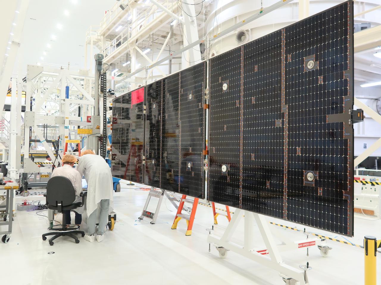

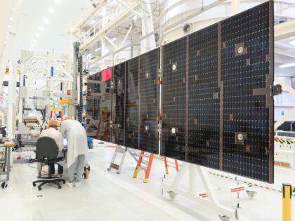

Inspekce jednoho ze čtyř křídel solárních panelů pro Orion k misi Artemis III, 18. srpna 2026
Před první misí Artemis I byl Orion z montážního stanoviště FAST vyzdvižen k přesunu do vakuové komory čtyři měsíce od integrace obou modulů, zatímco u lodi pro Artemis II tento proces trval pět a půl měsíce. NASA sice očekává, že příprava lodi pro nadcházející misi bude v montážním přípravku FAST rekordně rychlá, samotný harmonogram však zůstává neveřejný. Od strukturálního spojení obou hlavních částí lodi uplynuly téměř tři měsíce a dosud se neobjevily žádné oficiální zprávy o tom, že by byl hardware připraven na přesun do vakuové komory.

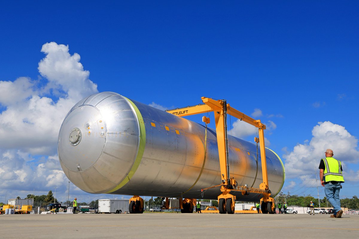

Vodíková nádrž centrálního stupně rakety SLS pro Artemis IV, přelom září a října 2026

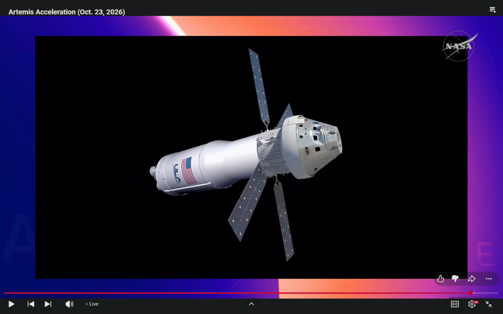

Na rozdíl od lunárních landerů se kosmická loď Orion i nosná raketa SLS pro misi Artemis IV nacházejí v podstatně pokročilejší fázi výroby. Vodíková a kyslíková nádrž centrálního stupně jsou připravovány ve specializovaném komplexu Michoud Assembly Facility v New Orleans. Obě nádrže nedávno podstoupily v tamní budově 103 rentgenovou inspekci svarů, která ověřila strukturální integritu konstrukcí.
Vodíková nádrž, jejíž inspekce byla dokončena jako první, byla na přelomu září a října přesunuta do sousední výškové budovy 110. Ačkoliv NASA konkrétní harmonogram dalších prací nezveřejnila, reálné tempo lze odhadnout z přípravy vodíkové nádrže pro předchozí misi Artemis III. Ta podstoupila stejný přesun přesně před třemi roky, v říjnu 2023. V průběhu téhož měsíce byla v budově 110 vertikálně uložena do speciální buňky E, kde byl vnitřní povrch nádrže umyt, chemicky vyčištěn a důkladně vysušen.

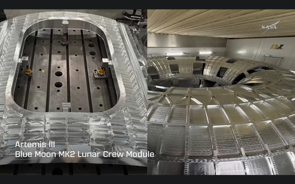

Výroba kabiny demonstrátoru landeru Blue Moon Mark 2 pro Artemis III

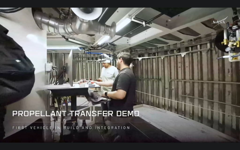

Výroba lodi Starship pro demonstrační přečerpávání pohonných látek na oběžné dráze Země

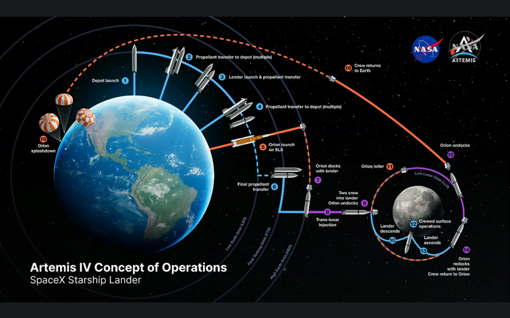

Koncept mise Artemis IV ve variantě landeru Starship

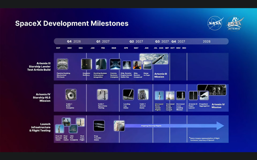

Vývojové milníky SpaceX

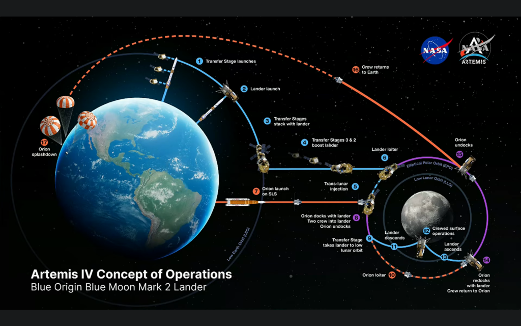

Koncept mise Artemis IV ve variantě landeru Blue Moon Mark 2

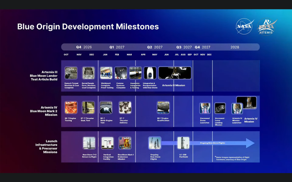

Vývojové milníky Blue Origin

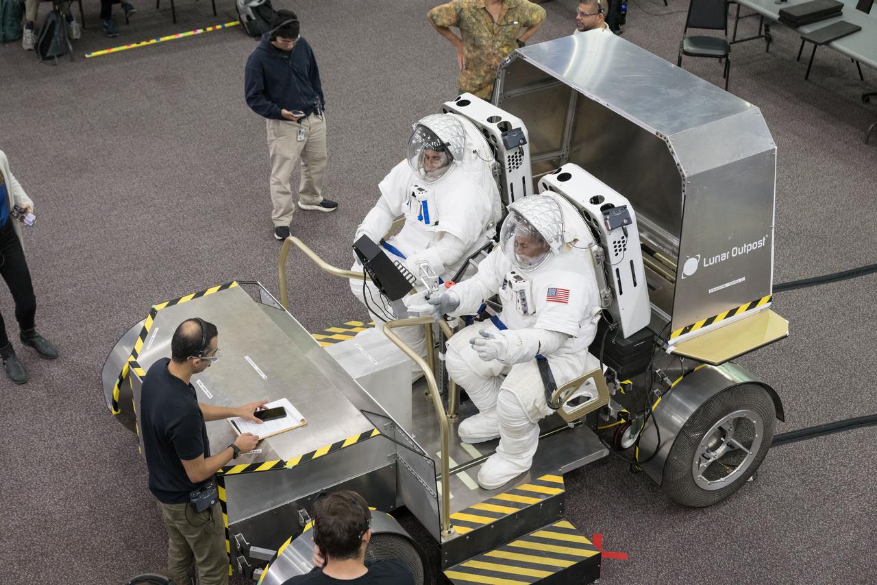

Astronauti Joe Acaba a Mark Vande Hei otestovali a hodnotili v Johnsonově vesmírném středisku design, použitelnost a pohodlí prototypu lunárního terénního vozidla Pegasus společnosti Lunar Outpost. NASA vybrala v květnu 2026 Lunar Outpost a Astrolab k výrobě a dodání nehermetizovaných vozidel na Měsíc před misí Artemis IV.

Chcel by som sa opýtať na tie infografiky Artemis 4 – odlet od Mesiaca k Zemi bude robiť Orion alebo lander? Na grafike to vyzerá skôr na lander, ale to mi nedáva zmysel

Co bude s tím Blue Moon Mark 2 po startu z Měsíce a přechodu posádky do Orionu?
PS co ukazuje ta divná fotka z výroby starship pro tankování?
janecka
janecka
13 dní před
Odpověď  Jiří Hošek
Jo říkal jsem si jestli s tím Blue Moon švihnou o Měsíc. To už by stačilo zadokovat k tomu ten spodek od gateway a měli by tu základnu
Radim Pretsch
13 dní před
Odpověď  Jiří Hošek
Tipnuj, že fotka byla pořízena uvnitř SS. Možná někde v místě potrubí pro přečerpávání. Každopádně dává představu jak obrovský je to kolos.
