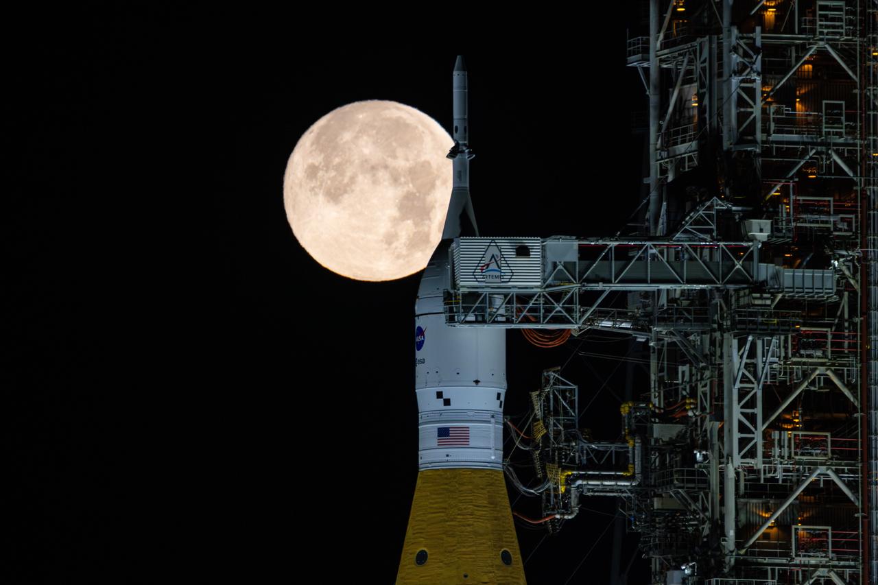

Oblet Měsíce kosmickou lodí Orion s čtyřčlennou posádkou má být triumfálním návratem lidí do blízkosti našeho přirozeného kosmického souputníka. Nosná raketa SLS s Orionem byla převezena z montážní haly VAB na vzletovou rampu 39B v sobotu 17. ledna 2026. Zahájení dvoudenního zkušebního odpočítávání s plněním nádrží bylo naplánováno na 29. ledna, ale z důvodu nočního mrazu bylo odloženo na 31. ledna po 20. hodině místního času. V průběhu testu byly všechny nádrže natankovány, byť se zpožděním z důvodu úniku kapalného vodíku v oblasti rychlospojky na rozhraní desky z tankovacího stojanu TSMU na mobilní vypouštěcí plošině a desky na vnější stěně motorové sekce centrálního stupně. Po natankování vstoupil uzavírací tým do bílé místnosti a odzkoušel uzavření vstupního poklopu Orionu a poklopu vnějšího krytu Orionu, který je součástí systému LAS.
Devět minut po půlnoci na 3. února místního času dala ředitelka startu zelenou k přechodu do závěrečné fáze odpočítávání od T-10 minut do plánovaného zastavení v T-33 sekund. V průběhu odpočítávání bylo od Orionu odklopeno přístupové rameno s bílou místností, ale při pomalém doplňování kapalného vodíku došlo opět k úniku na stejném místě rozhraní mezi deskami. V čase T-5 minut 15 sekund bylo proto odpočítávání zastaveno. Tým začal pracovat na zajištění bezpečné konfigurace SLS a na zahájení vypouštění nádrží.
Na následné tiskové konferenci bylo 3. února sděleno, že před určením dalších kroků a stanovením termínu nové zkoušky odpočítávání s tankováním bude nutné prostudovat data získaná z prvního testu. Technici mezitím vymění těsnění na rychlospojce přímo na rampě. Pokud by se ale ukázalo, že start není reálný do konce březnového startovního období, pak bude pravděpodobně nutné vrátit celou sestavu do haly VAB, kde je přístupová plošina umožňující výměnu baterie ve stupni ICPS, která má časově omezenou životnost.
NASA nyní pracuje na plánu provést druhý test odpočítávání s tankováním ještě v únoru. Dne 8. února oznámila, že dvě těsnění v oblasti úniku vodíku byla vyměněna. Protože odpočítávání začne v L-50 hodin, NASA by měla oznámit termín nejméně tři dny před datem simulovaného startu. V případě úspěšného testu se NASA chce pokusit o start mise Artemis II na začátku března.

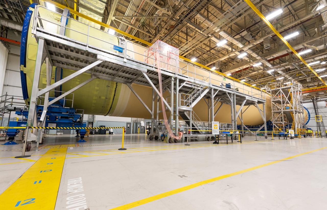

Centrální stupeň SLS pro Artemis III dne 27. prosince 2025, pohled od simulátoru motorové sekce
Výroba centrálního stupně pro nosnou raketu SLS prošla v uplynulých měsících v Michoud Assembly Facility v New Orleans několika významnými milníky. Na kyslíkovou nádrž byl 5. prosince 2025 v integrační buňce D v budově 110 připojen přední lem. O čtrnáct dnů později byla přední sestava centrálního stupně, tvořená předním lemem, kyslíkovou nádrží a intertankem, vyjmuta z buňky a otočena do horizontální polohy. Dne 27. prosince byla sestava přemístěna do prostoru konečné montáže 47/48 v budově 103 k vodíkové nádrži. Připojení a sešroubování s vodíkovou nádrží bylo provedeno 8. ledna 2026. Tím byly spojeny 4 z 5 dílů centrálního stupně.
Díky tomu se časový odstup od stejné činnosti provedené na centrálním stupni pro Artemis II snížil na 3 roky a 10 měsíců. Odstup by se měl dále snižovat. Dalším velkým krokem bude spojení s motorovou sekcí. K centrálnímu stupni pro Artemis II byla motorová sekce připojena a přišroubována po 12 měsících od spojení 4/5 stupně, ale pro Artemis I už po 4 měsících.
Spojení pro Artemis III proběhne ve vertikální integrační buňce v budově VAB v Kennedyho vesmírném středisku. Amit Kshatriya řekl na zmíněné tiskové konferenci 3. února, že centrální stupeň pro Artemis III bude dodán na Mys Canaveral za pár měsíců. Řekl také, že se nečeká na žádné konkrétní komponenty hardwaru pro Artemis III. To znamená, že výroba probíhá hladce.
K dokončení centrálního stupně bude i poté zbývat hodně práce na propojení potrubí, kabelů, připojení motorů RS-25, provedení funkčních kontrol a zkoušek. NASA však očekává, že provedení těchto prací ve vertikální buňce bude díky 360stupňovému přístupu rychlejší než v Michoud. Pro představu, centrální stupeň pro Artemis I byl dokončen necelé 4 měsíce po připojení motorové sekce. U centrálního stupně pro Artemis II to trvalo 16 měsíců. Je zřejmé, že u centrálního stupně pro Artemis III existuje možnost dalšího výrazného snížení odstupu od dokončení stupně pro Artemis II. Současný stav výroby centrálního stupně tedy stále podporuje startovní připravenost mise Artemis III v roce 2028.

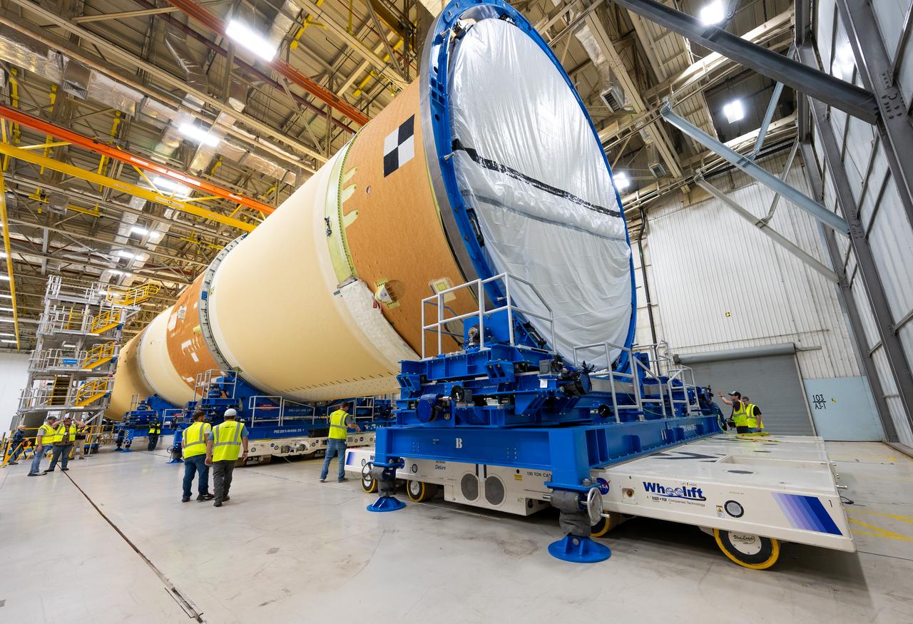

Centrální stupeň SLS pro Artemis III dne 27. prosince 2025, pohled od předního lemu
Další indicií, zda NASA věří v možnost srazit časový odstup pod tři roky, bude přeprava palivových segmentů vzletových stupňů SRB na Kennedyho vesmírné středisko. Železniční souprava se segmenty SRB pro Artemis II dorazila na kosmodrom v září 2023.

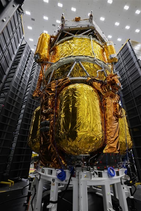

Lunární lander Endurance během akustických zkoušek v lednu 2026
Eric Berger z portálu arstechnica.com dne 6. února potvrdil, že stále slyší, že Blue Origin interně agresivně směřuje k prozatímnímu řešení přistání na Měsíci v rámci Artemis, které nevyžaduje přečerpávání pohonných hmot v kosmickém prostoru. Berger toto řešení označuje Blue Moon MK 1.5.
Prvním vyrobeným lunárním landerem společnosti Blue Origin je nákladní Blue Moon MK1 výrobního čísla SN001. Lander má odzkoušet klíčové systémy, které budou využity i v landeru pro Artemis. Jde například o motor BE-7, kryogenní kapalinové pohonné systémy, avioniku, komunikační systémy a schopnost přistání s přesností 100 metrů.
Lander SN001 obdržel jméno Endurance (Vytrvalost) po lodi Ernesta Shackletona z antarktické expedice z let 1914 až 1916. Dne 20. ledna 2026 byl dokončený lander naložen v Port Canaveral na námořní loď, která ho odvezla do Johnsonova střediska v Houstonu k tepelně vakuovým testům ve vakuové komoře A. Do Houstonu lander dorazil 2. února. V komoře bude vystaven teplotám od -50°C do +30°C v podmínkách téměř dokonalého vakua.
Po návratu na Mys Canaveral hodlá Blue Origin vynést lander v letošním roce nosnou raketou New Glenn na dráhu k Měsíci. Cílem nákladní mise Pathfinder MK1-SN001 je přistání na jižním pólu Měsíce poblíž kráteru Shackleton.
Blue Origin se snaží získat prestižní smlouvu na lander pro Artemis III. Dne 30. ledna proto společnost oznámila, že nejméně na dva roky pozastaví lety své suborbitální rakety New Shepard a uvolněné lidské a materiální zdroje převede do urychleného programu pilotovaného lunárního landeru. „Máme mimořádnou příležitost být součástí cíle naší země vrátit se na Měsíc“, napsal generální ředitel společnosti Dave Limp v interním e-mailu.

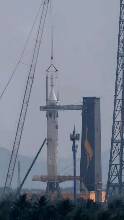

Testovací exemplář rakety CZ-10 s lodí Mengzhou pro nadcházející test Max Q v komplexu 301 dne 3. února 2026
Testovací exemplář rakety CZ-10A s lodí Mengzhou pro nadcházející test Max Q v komplexu 301 dne 3. února 2026
V našem minulém dílu byla fotografie vzletové rampy v komplexu 301 kosmodromu Wenchang, určené pro starty nosných raket CZ-10A a CZ-10. Na fotografii pořízené 16. prosince byly ve fázi montáže poslední tři ze čtyř bleskosvodů v blízkosti rampy a od konstrukčně dokončené obslužné věže byl odvezen vysoký montážní jeřáb.
V minulém dílu jsme také psali o blížícím se únikovém testu lodi Mengzhou za letu nosné rakety při maximálním dynamickém tlaku Max Q. V té době již bylo evidentní, že test bude proveden v kosmodromu Wenchang, ale stále nebylo známo, jaká nosná raketa bude pro test použita. Jedním z diskutovaných kandidátů byl zkrácený testovací prototyp prvního stupně rakety CZ-10A, který prováděl v srpnu a září 2025 na rampě 301 zážehové testy a po jejich dokončení byl odvezen.
15. ledna 2026, pět dnů po vydání lednového dílu našeho seriálu, byl na mobilní vypouštěcí plošinu umístěn první stupeň rakety CZ-10A. Po bližším zkoumání bylo jasné, že jde o přepracovaný zkrácený testovací prototyp, známý z loňského roku. Prototyp byl prodloužen na plnou délku zřejmě maketou své horní části. Na vršek byla usazena loď Mengzhou. Údržbářské týmy se mohou k lodi dostat z věže mobilní vypouštěcí plošiny po nově instalovaném přístupovém rameni. Letový test je očekáván na zítřek 11. února.
Test bude simulovat případ selhání nosné rakety během letu a ověří trajektorii a schopnost řízení lodi Mengzhou. Jde o klíčový krok v plánu přistání čínských astronautů na Měsíci do roku 2030.
