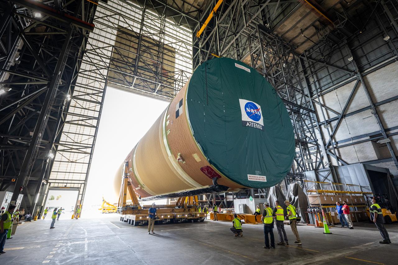

Spodní segmenty vzletových stupňů SRB pro Artemis III dne 28. dubna 2026
Podrobné informace o aktuálních harmonogramech, problémech a rizicích spojených s výrobou letových landerů pro Artemis III nejsou k dispozici. NASA však průběžně informuje o pokroku v přípravě dílů pro kosmickou loď Orion a nosnou raketu SLS.
Levý spodní segment i pravý spodní segment vzletových stupňů SRB pro misi Artemis III byly v průběhu dubna v budově RPSF v Kennedyho vesmírném středisku přesunuty do pracovních buněk a spojeny s kuželovými spodními lemy.
Dalším krokem bude připojení spodních výstupních kuželů, připojení obručí pro budoucí připevnění k centrálnímu stupni a instalace tepelných clon a senzorů. Následnou inspekcí bude ověřeno, zda jsou obě spodní sestavy vzletových stupňů SRB dokončeny a připraveny k usazení na upevňovací patky v úrovni podlahy mobilní vypouštěcí plošiny ML-1. Inspekce však nemusí vést k okamžitému pokynu zahájit sestavování. Před misí Artemis II bylo sestavování SRB zahájeno po 11 měsících od inspekce a první vývoz na vzletovou rampu po 25 měsících.
Deklarovaný start mise Artemis III na konci roku 2027 by znamenal, že vývoz na vzletovou rampu se uskuteční nejpozději za 18 měsíců ode dneška. V dalším textu bude analyzován současný stav přípravy jednotlivých dílů pro SLS a Orion. Čtenář si díky tomu bude moci vytvořit vlastní názor na reálnost proklamovaného termínu startu.

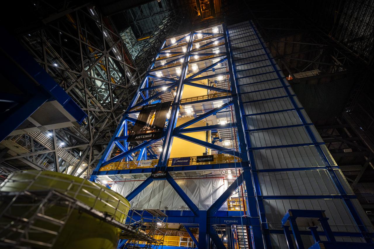

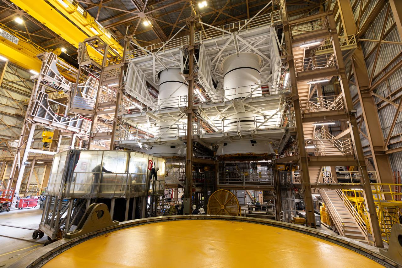

Centrální stupeň SLS pro Artemis III v buňce CSVIC, 4. května 2026. Vlevo v popředí odpojený transportní adaptér.
27. dubna doplul člun Pegasus s centrálním stupněm rakety SLS pro Artemis III do přístaviště v Kennedyho vesmírném středisku. O den později byl stupeň přepraven do montážní budovy VAB a dočasně umístěn v její hlavní chodbě. Po dokončení přípravy zahrnující instalaci dílu nazývaného „výtažný pavouk“ byl stupeň 4. května vyzdvižen pomocí mostových jeřábů, otočen do vertikální polohy a přesunut do sekce High Bay 2.
V High Bay 2 byl odpojen transportní adaptér, který po dobu přepravy z Michoud Assembly Facility dočasně nahrazoval motorovou sekci. Centrální stupeň byl ještě téhož dne vložen jeřábem do vertikální integrační buňky CSVIC (Core Stage Vertical Integration Center). V buňce se už od srpna 2025 nacházela motorová sekce a nyní k ní byl stupeň připojen.
Pro porovnání, centrální stupeň pro Artemis II byl spojen s motorovou sekcí 34 měsíců před prvním vývozem letové sestavy na vzletovou rampu. Tehdy probíhal proces spojení v horizontální poloze v montážním zařízení Michoud Assembly Facility v New Orleans. NASA slibuje, že ve vertikální buňce CSVIC půjdou finální montážní práce na centrálním stupni rychleji.

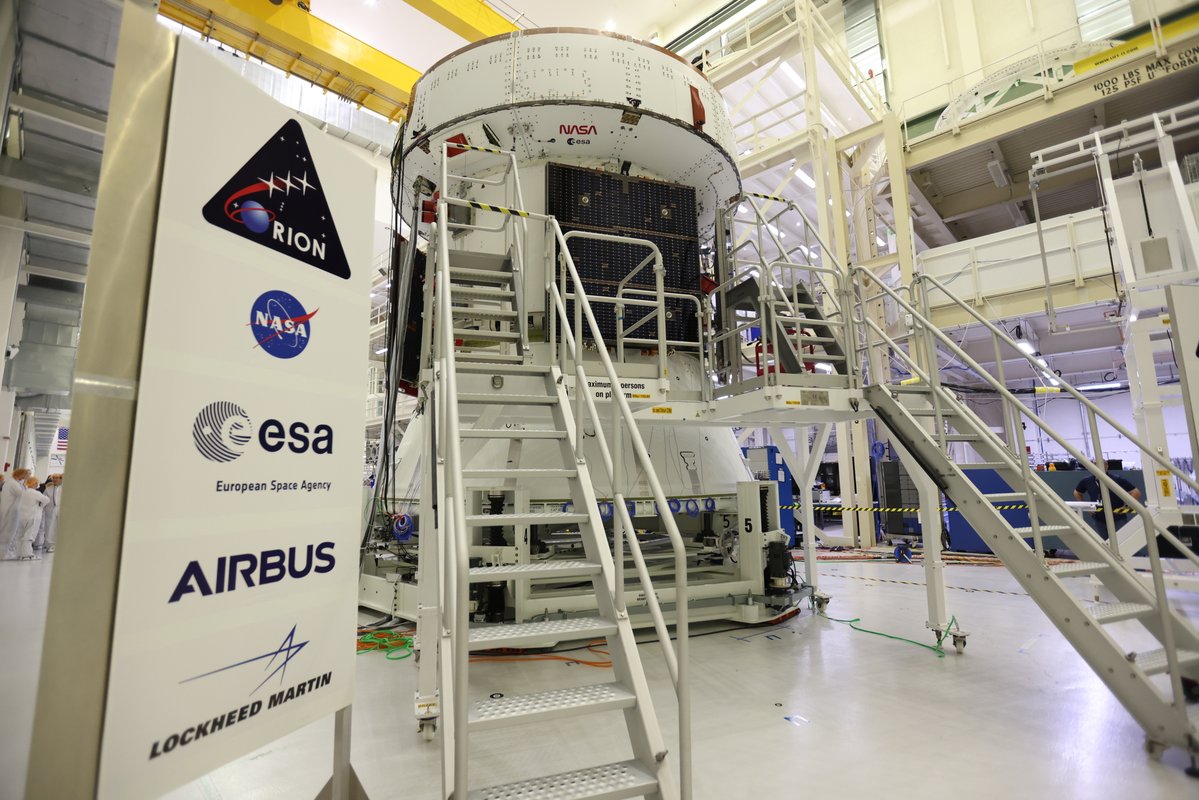

Oba moduly Orionu pro misi Artemis III se nacházejí v budově O&C v Kennedyho vesmírném středisku. Na servisní modul byly v průběhu dubna dočasně instalovány čtyři panely solárních baterií. Důvodem dočasné instalace je nadcházející série akustických testů DFAT (Direct-field acousting testing). Před zahájením testů bude modul obklopen velkými reproduktory a vybaven mikrofony, tenzometry, akcelerometry a dalšími senzory určenými pro měření účinků akustických vibrací při extrémním hluku v rozmezí od 128 do 140 decibelů. Účelem testů bude prokázat, že modul odolá vibracím, kterým bude vystaven během startu a letu nosné rakety. Pro porovnání, servisní modul pro Artemis II prošel akustickými testy DFAT 32 měsíců před prvním vývozem letové sestavy na vzletovou rampu.
Servisní modul Orionu pro Artemis III s dočasně instalovanými solárními panely před akustickým testováním, 30. dubna 2026
Pod velitelský modul Orionu pro Artemis III stále nebyl instalován tepelný štít, hlásila zpráva NASA z 28. dubna. Jak bylo poznamenáno v minulém dílu, v případě Artemis II byl tepelný štít instalován 31 měsíců před prvním vývozem sestavy na vzletovou rampu. Dva měsíce po instalaci tepelného štítu pod velitelský modul pro Artemis II byly provedeny akustické testy DFAT. Těmito testy totiž postupně procházejí oba moduly Orionu.
Pro Artemis III existuje potenciál odečíst ze zmíněných 31 měsíců několik měsíců vzhledem ke skluzu v roce 2024, kdy musely být ve velitelském modulu pro Artemis II překonstruovány baterie, přeinstalovány elektronické prvky systému podpory života a identifikována hlavní příčina eroze tepelného štítu při návratu z mise Artemis I. Protože v roce 2024 už byl velitelský modul spojen se servisním modulem, týká se stejný potenciál i servisního modulu pro Artemis III.

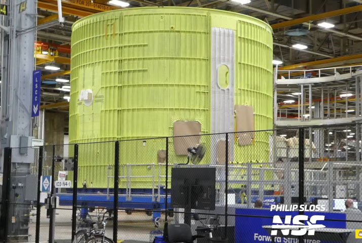

Přední lem centrálního stupně SLS pro Artemis IV v budově 103 dne 20. dubna 2026 stále ještě neměl nanesenou vrstvu tepelně izolační pěny. Pro porovnání, přední lem pro Artemis III byl přesunut do buňky Q k aplikaci pěny v prosinci 2022.

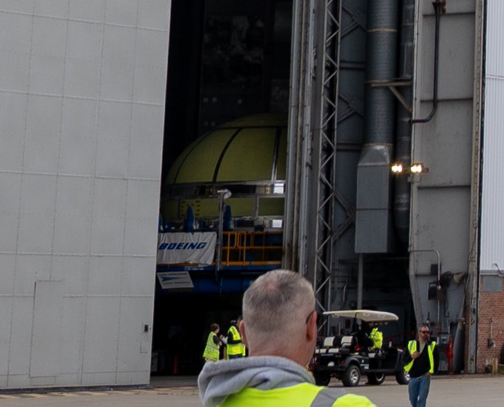

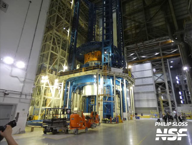

Kyslíková nádrž centrálního stupně SLS pro Artemis IV ve svařovacím zařízení VAC, 20. dubna 2026. K nádrži zbývalo přivařit její dno, tedy spodní kupoli. Pro porovnání, svařování kyslíkové nádrže pro Artemis III bylo dokončeno v lednu 2024.
Kyslíková nádrž centrálního stupně SLS pro Artemis IV ve svařovacím zařízení VAC, 20. dubna 2026. K nádrži zbývalo přivařit její dno, tedy spodní kupoli. Podle informace od provázejícího by svařování nádrže mělo být dokončeno přibližně měsíc a půl po dni otevřených dveří. Pro porovnání, svařování kyslíkové nádrže pro Artemis III bylo dokončeno v lednu 2024.

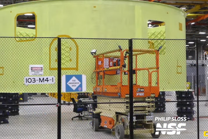

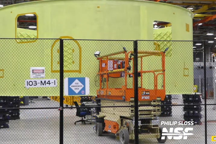

Ani intertank centrálního stupně SLS pro Artemis IV v budově 103 dne 20. dubna 2026 stále ještě neměl nanesenou vrstvu tepelně izolační pěny. Pro porovnání, intertank pro Artemis III byl přesunut do buňky G k aplikaci pěny v říjnu 2022.

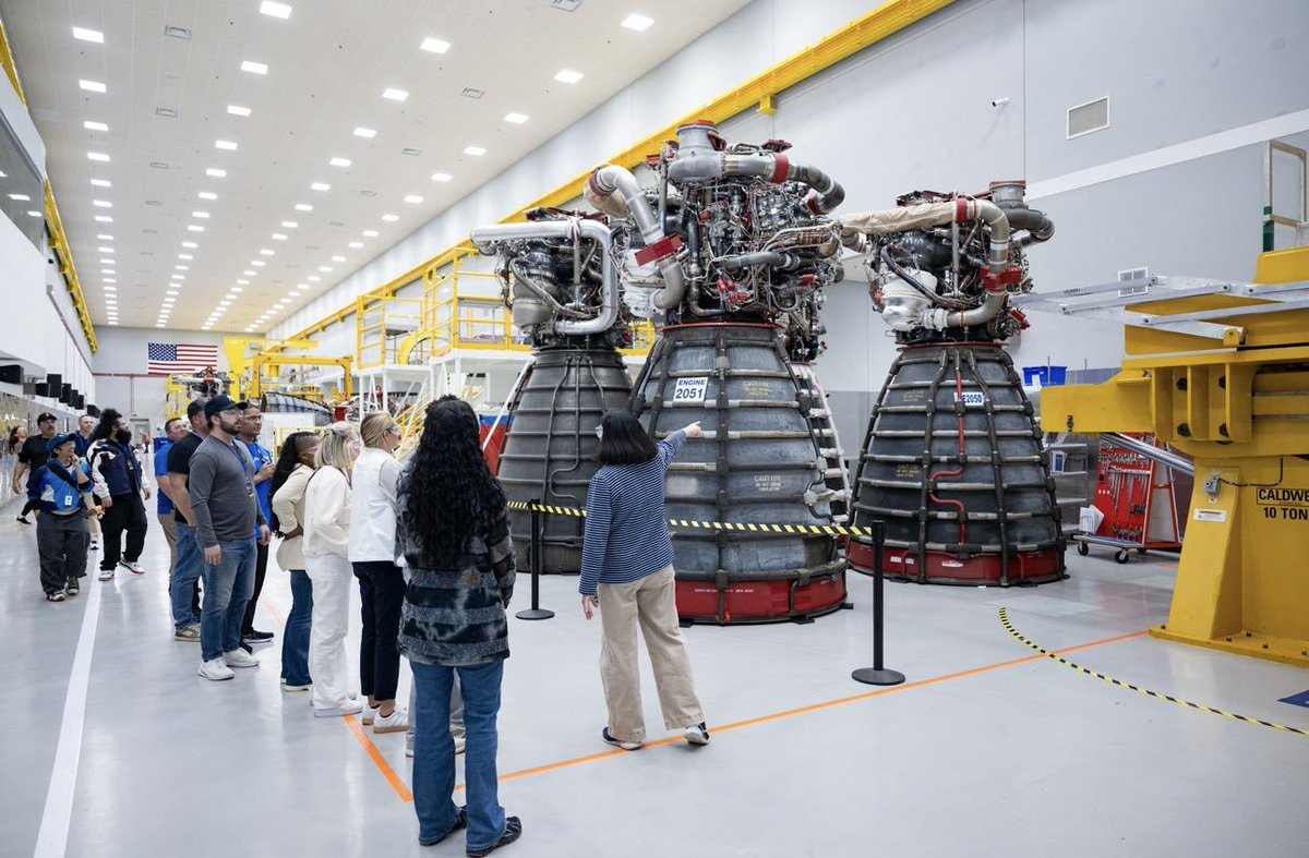

Část návštěvníků MAF absolvovala 20. dubna 2026 exkurzi do nedalekého Stennisova střediska na prohlídku motorů RS-25. V popředí motor E2051, vpravo E2050 – dva ze čtyř motorů přiřazených k misi Artemis IV.

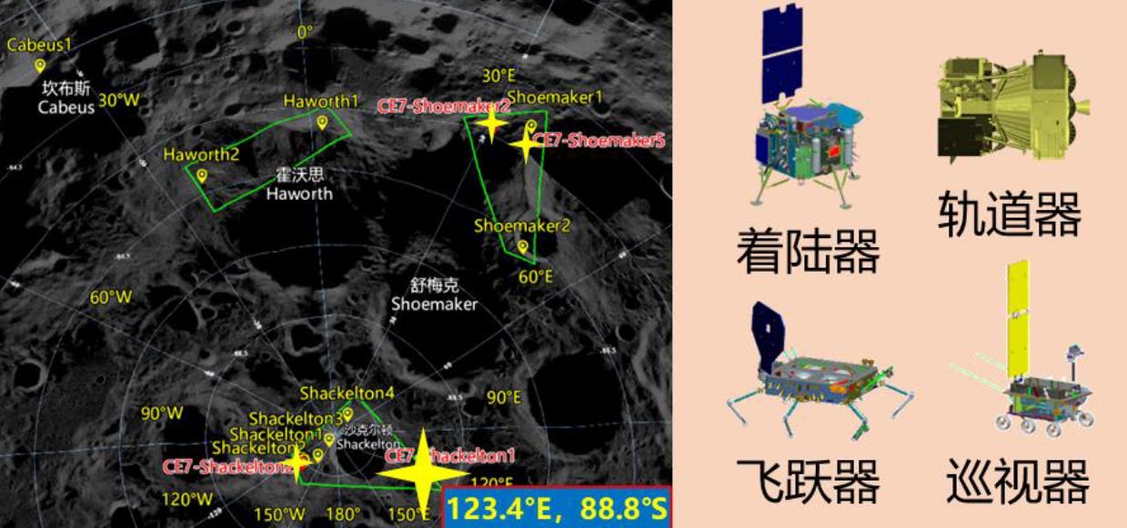

Do oblasti amerického zájmu, ke kráteru Shackleton u jižního pólu Měsíce, má už letos zamířit čínská sonda Chang’e-7. Sonda byla 9. dubna přepravena letadlem Antonov An-124 z Pekingu do Haikou na ostrově Hainan a odtud kamionem na kosmodrom Wenchang. Nyní je Chang’e-7 připravována ke startu chystanému na srpen nosnou raketou CZ-5. Mise se skládá z orbiteru, landeru, roveru a hopperu a má hledat důkazy o vodním ledu v trvale zastíněných kráterech u jižního pólu Měsíce. Primárně preferovaným místem přistání je hřeben u okraje kráteru Shackleton.
Kandidátská místa na přistání sondy Chang'e-7
Kandidátská místa na přistání sondy Chang’e-7
Zdroj: https://substackcdn.com
Přibližně ve stejnou dobu by se měl ke kráteru Shackleton vydat z Kennedyho vesmírného střediska americký bezpilotní lander Blue Moon MK1 Endurance. Zatím je brzy na odhad, který z landerů se dostane ke kráteru Shackleton o průměru 21 kilometrů jako první.
Lander Chang’e-7 spojený s orbiterem má na oběžné dráze Měsíce čekat přibližně devadesát dní na ideální osvětlení preferovaného místa přistání. Proces výběru místa přistání zahrnuje identifikaci oblastí nabízejících příznivé osvětlení, které jsou zároveň blízko trvale zastíněných oblastí, v nichž by mohl být přítomen vodní led.
Hopper obsahující analyzátor molekul vody LUWA je navržený pro práci ve tmě a chladu. Má odebírat vzorky, zahřívat je a analyzovat pomocí hmotnostního spektrometru. Pravděpodobně o rok dříve, než bude lunární zdroje v oblasti jižního pólu Měsíce hledat rover VIPER od NASA.
