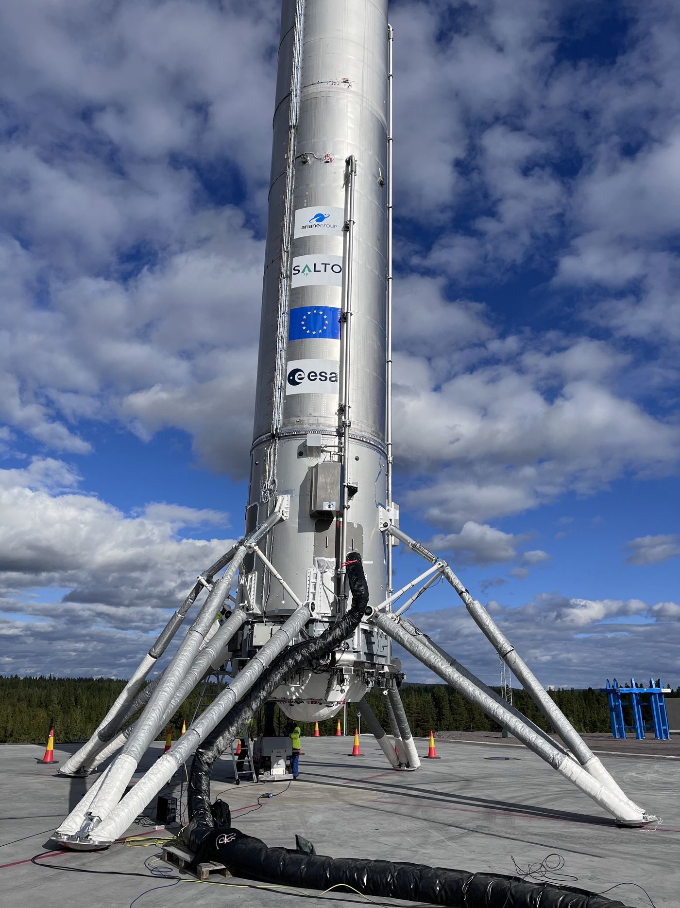

Themis letos asi nevzlétne
Bližší pohled na Themis na zkušební ploše
Ředitelka oddělení kosmické dopravy Evropské kosmické agentury (ESA) Géraldine Naja 22. října uvedla, že si není jistá, zda se agentuře podaří uskutečnit první let zkušebního demonstrátoru znovupoužitelné rakety Themis ještě před koncem letošního roku.
Na tiskové konferenci, která následovala po 350. zasedání Rady ESA v Paříži, Naja vysvětlila, že blížící se zimní podmínky na švédském kosmodromu Esrange by mohly zabránit uskutečnění zkoušky v letošním roce. Dodala, že agentura do konce listopadu rozhodne, zda se pokusí let provést ještě před zimním přerušením zkoušek.
Během své výroční tiskové konference 8. ledna generální ředitel ESA Josef Aschbacher uvedl, že agentura očekává uskutečnění prvního zkušebního letu demonstrátoru Themis s krátkým vzletem a přistáním během prvního čtvrtletí roku 2026. Až do čtvrtečního vyjádření však byly všechny oficiální aktualizace programu Themis méně konkrétní a ESA ani ArianeGroup se nezavázaly k žádnému novému termínu letu. Tato neurčitost se odrazila také v posledním vyjádření společnosti ArianeGroup, zveřejněném 7. října po úspěšném druhém testu plnění pohonných látek a předstartovních procedur na kosmodromu Esrange. Společnost ve svém prohlášení uvedla, že „týmy nyní pracují na stanovení časového okna pro další zkoušku“.
Během svého vystoupení 22. října však Naja nabídla konkrétnější představu o harmonogramu programu. Vysvětlila, že podle vývojového plánu musí být zkušební let s krátkým vzletem a přistáním uskutečněn před červnem 2027. Zdálo se, že Naja měla na mysli první i druhý takový let, nebylo však jasné, zda se uvedený termín vztahuje na oba lety, nebo pouze na jeden z nich. Když byl mluvčí ESA požádán o upřesnění, zda se termín v červnu 2027 vztahuje na oba plánované zkušební lety, na otázku přímo neodpověděl. Namísto toho zopakoval, že rozhodnutí o případném uskutečnění prvního letu ještě před zimním přerušením zkoušek padne do konce listopadu. S dalšími dotazy odkázal na hlavního dodavatele projektu, společnost ArianeGroup.
Úvodní letová testovací kampaň demonstrátoru Themis, zahrnující dva krátké zkušební lety, probíhá v rámci iniciativy SALTO financované Evropskou unií, jejíž celkový rozpočet činí 42,8 milionu eur. Cílem programu je uskutečnit dva zkušební lety do malé výšky, které mají prokázat, že demonstrátor Themis dokáže odstartovat, bezpečně přistát a následně znovu vzlétnout. Cílem projektu je získat informace o ekonomické návratnosti provozu vícenásobně použitelného raketového stroje, osvojit si postupy s jeho stavbou, údržbou a poletovými procedurami. Tyto zkušenosti pak mají být využity u více znovupoužitelných raketových systémů. Projekt začal v roce 2020, v roce 2024 bylo rozhodnuto o stavbě druhého demonstrátoru. První demonstrátor poháněný motorem Prometheus je nyní připraven k prvním zmíněným zkouškám. Themis je jen jedním z několika evropských projektů, které si osvojují technologie pro vícenásobně použitelné rakety.

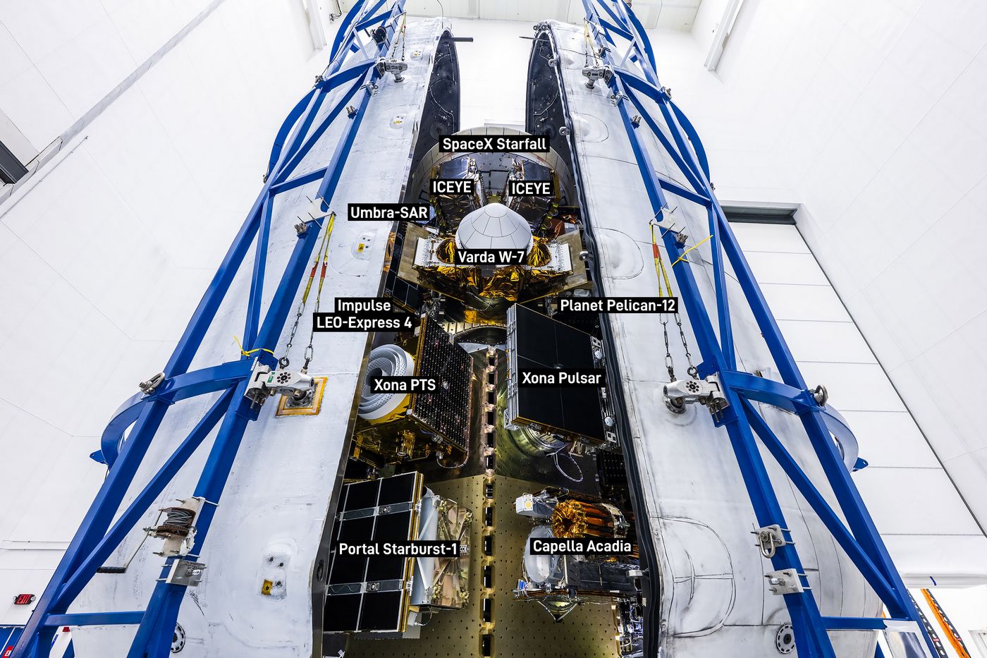

V pondělí odstartovala raketa Falcon 9, která vynášela několik desítek nákladů v rámci sdílené mise Bandwagon 5. Mezi náklady byly i takové, které mají za úkol se vrátit zpět na Zemi. Dominovala mezi nimi návratová platforma přímo od SpaceX, která nese název Starfall. Byl to druhý let této platformy a opět je náklad zahalen rouškou tajemství. SpaceX o tom, že na palubě bude Starfall, informovala jen krátce před startem. Jedná se o vztlakové těleso, které využívá zkušenosti a konstrukční prvky z tepelného štítu lodi Dragon. Je jen 75 centimetrů vysoké, ale kryt má průměr 3,1 metru. Celková hmotnost se odhaduje na 3,1 tuny. Během letu na oběžné dráze poskytuje prostor pro experimenty ve stavu mikrogravitace. Po jejich úspěšném splnění se pak vrátí zpět do atmosféry a přistane. První Starfall (DEMO) startoval v červnu 2026. Dalším nákladem, který byl v rámci tohoto letu vynesen a měl by se vrátit na Zemi, byla další kapsle od společnosti Varda Space. Ta nesla označení W-7 a navzdory číslování se jednalo o devátou misi tohoto projektu (W-8 a W-9 byly vypuštěny při poslední misi Transporter). Jedná se o stejný typ zařízení jako Starfall, jen je menší (hmotnost 260 kg). Na palubě byl experiment zaměřený na vývoj léku proti rakovině Protac a cílem letu je ověřit, zda prostředí mikrogravitace nezlepší jeho rozpouštění. „V mikrogravitaci mohou molekuly krystalizovat jinak než na Zemi a potenciálně produkovat krystalové formy se zlepšenými vlastnostmi, včetně lepší rozpustnosti,“ Uvedla společnost Varda na svých webových stránkách před startem.
Náklad skrytý pod aerodynamickým krytem během mise Bandwagoon 5. Na vrchu je Starfall, níže je označená návratová mise od společnosti Varda.
Náklad skrytý pod aerodynamickým krytem během mise Bandwagon 5. Na vrchu je Starfall, níže je označená návratová mise od společnosti Varda.

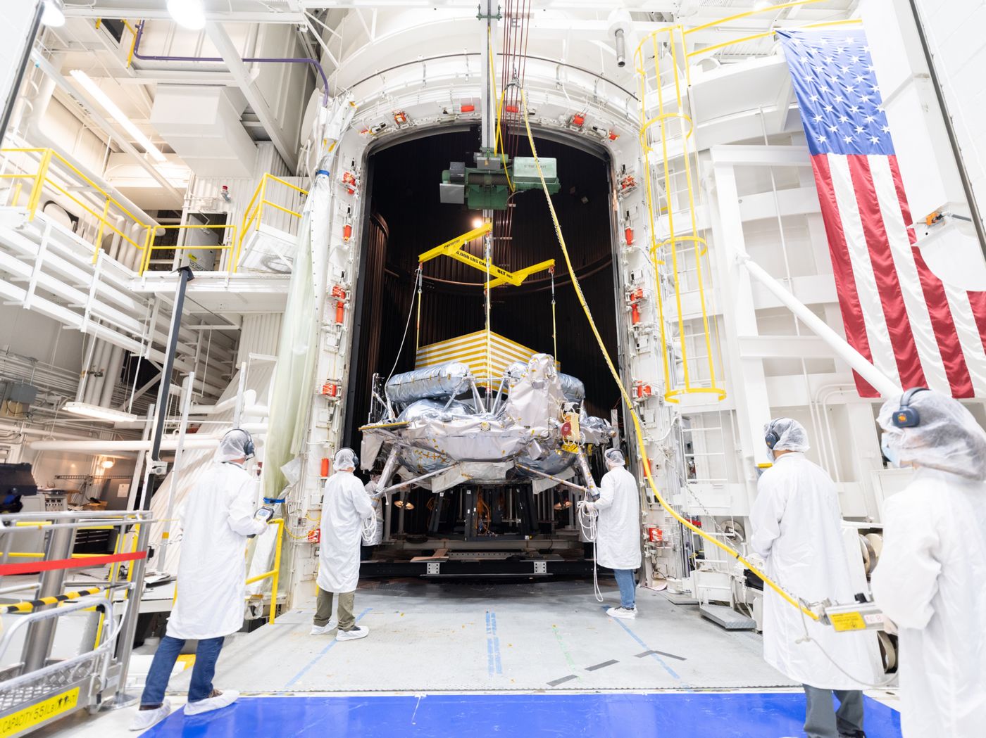

Na konci roku bychom se měli dočkat startu, který pošle další lunární modul k Měsíci. Bude jím modul Grifin společnosti Voyager Technologies. Tento modul úspěšně prošel náročným testovacím procesem. Byl podroben environmentálním zkouškám, které prověřily, jak si poradí s extrémními podmínkami, s nimiž se setká během cesty na měsíční povrch. Testování simulovalo extrémní teploty, vibrace a akustické vibrace, kterým bude modul vystaven během startu i přistání. Jak nedávno oznámila JPL, modul touto sérií zkoušek prošel na výbornou. „Laboratoř pro environmentální testování v JPL podrobuje robotické průzkumníky zkouškám již od dob programu Ranger, díky němuž NASA v polovině 60. let získala první detailní záběry měsíčního povrchu. Jsme hrdí na to, že můžeme poskytnout naše odborné znalosti a zázemí na podporu této nové fáze komerčního průzkumu Měsíce,“ uvedl v prohlášení Charles Whetsel, manažer kanceláře pro vývoj průzkumných systémů v JPL. Start mise Griffin-1 je naplánován na konec letošního roku v rámci programu CLPS (Commercial Lunar Payload Services). Modul dopraví na místo přistání poblíž jižního pólu Měsíce více než 455 kilogramů nákladu. Součástí nákladu budou vědecké experimenty a nové technologie určené k testování na měsíčním povrchu – včetně vozítka FLIP od společnosti Astrolab.
Lunární modul Griffin u testovací vakuové komory v JPL

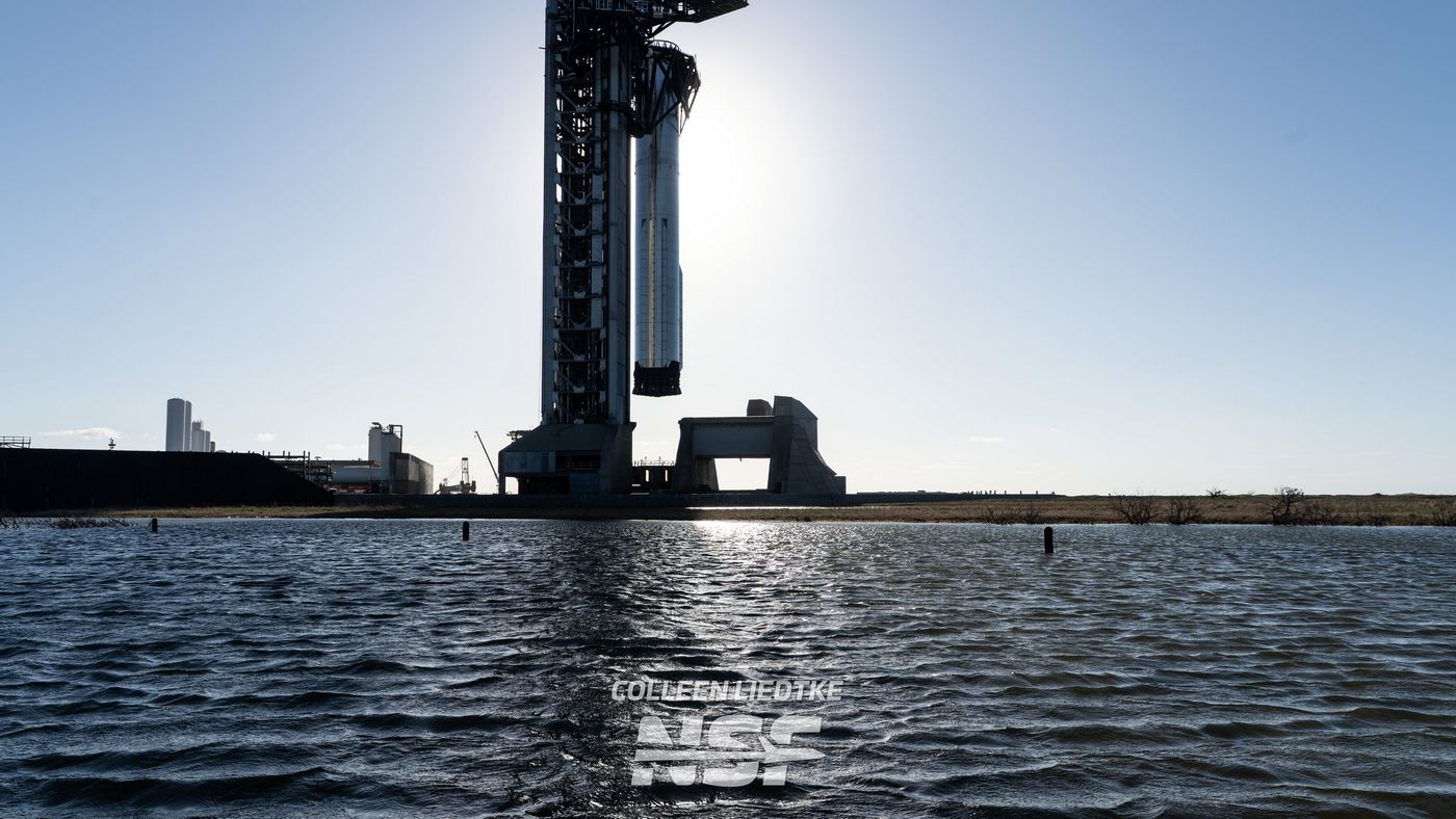

Na kosmodromu Starbase byl převezen Super Heavy B22 z montážní haly na rampu číslo 2 ve startovní oblasti. Zde jej čekají testy, které ověří jeho připravenost k letu. K převozu došlo v noci z pátku na sobotu. B22 je připravován na 15. testovací let se Starship S42. Diskutuje se, že právě během patnáctého letu bude poprvé učiněn pokus o záchyt Super Heavy třetí generace pomocí rampy. Starship S42 zamíří na oběžnou dráhu. Elon Musk v tomto týdnu napsal, že by se SpaceX měla pokusit o záchyt také Starship a to by bylo poprvé, kdy by se během letu zachytil první stupeň i Starship. Start se očekává někdy během listopadu.
Super Heavy B22 během usazování na rampu 2 na kosmodromu Starbase
