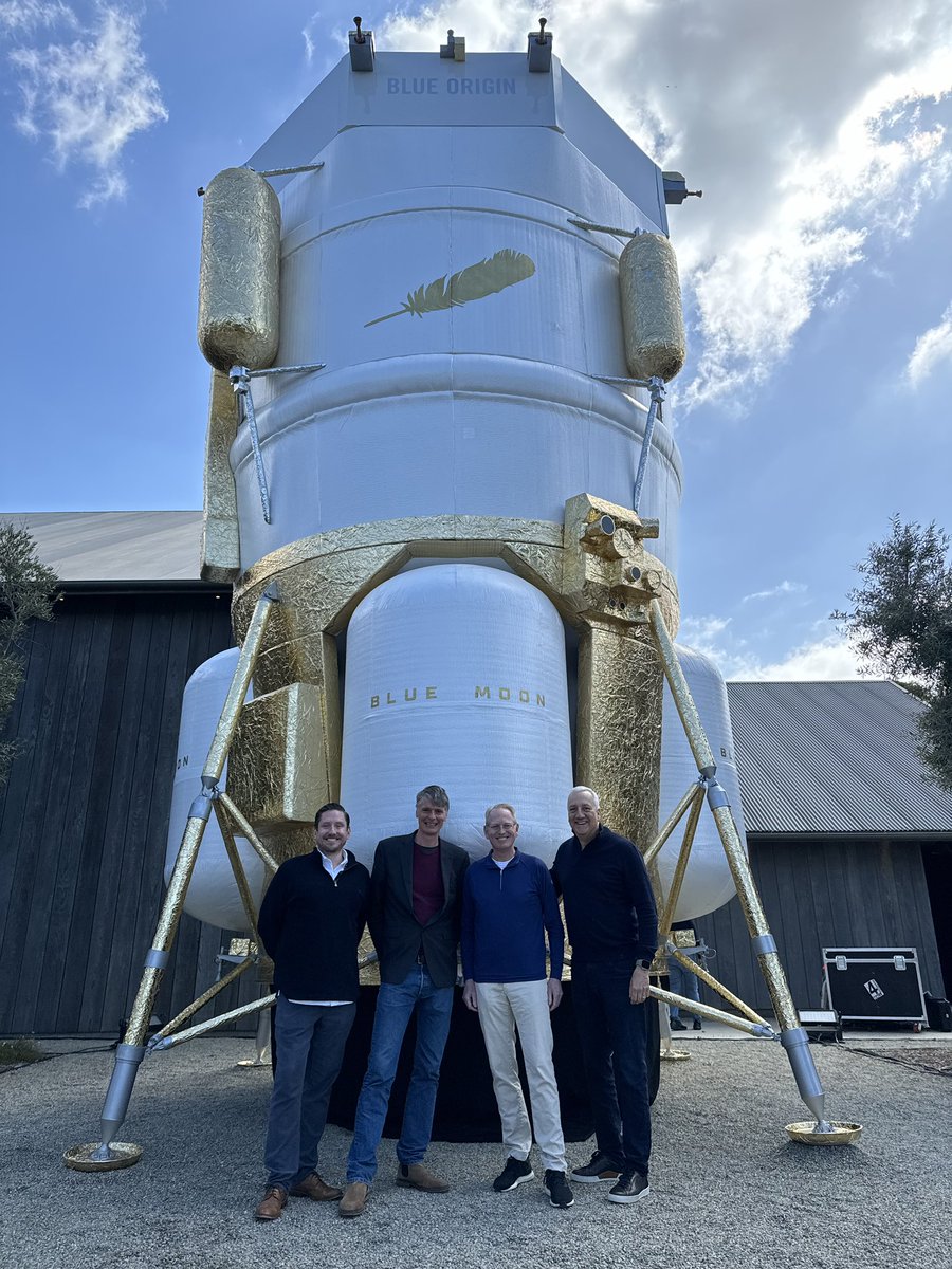

Mike Massimino (vpravo) u plnorozměrové makety landeru Blue Moon Mark 1
Blue Origin
Už 2. října vydal Eric Berger na portálu arstechnica.com článek, ve kterém napsal, že Sean Duffy si začíná uvědomovat, že nadále vsázet vše na SpaceX by v tuto chvíli byla chyba a že by bylo dobré mít plán B. V rozhovorech, které Berger dělal v týdnech předcházejících vydání článku, mu bylo odhaleno jedno řešení, které by pravděpodobně fungovalo.
Jde o využití lunárního landeru Blue Moon Mark 1 společnosti Blue Origin. Společnost dokončuje ve výrobním závodě v Port Canaveral na Floridě montáž prvního landeru Mark 1. Jakmile bude dokončen, bude převezen do Johnsonova vesmírného střediska v Houstonu k tepelně vakuovým testům ve vakuové komoře. Nákladní mise Pathfinder 1 je nyní plánována na první čtvrtletí roku 2026. Mark 1 je větší než jakýkoli lander, který kdy přistál na Měsíci, včetně lunárního modulu Apolla. Není však určen pro lidi. Byl navržen jako nákladní lander se schopností dopravit na povrch Měsíce až tři tuny užitečného zatížení. Při zkušební misi Pathfinder 1 však záměrně tři tuny neponese. V rámci programu CLPS má na Měsíc dopravit soubor čtyř kamer SCALPSS a laserové retroreflexní zařízení LRA.
Ve výrobě je i druhý exemplář Blue Moon Mark 1. Jeho spodní část je v současnosti v konstrukčním testování. V září 2025 NASA udělila společnosti Blue Origin zakázku v rámci programu CLPS s opcí v hodnotě 190 milionů USD na dodání roveru VIPER do oblasti jižního pólu Měsíce tímto druhým exemplářem na konci roku 2027. NASA učiní rozhodnutí o využití opce po misi Pathfinder 1, která v případě úspěchu sníží technické riziko druhé mise.
Blue Origin vyvíjí pro misi Artemis V větší lander Blue Moon Mark 2, ovšem ten vyžaduje několik startů pro doplnění paliva a nebude připraven dříve než v třicátých letech. Jak tedy modifikovat pro Artemis III menší lander Mark 1?
Eric Berger ve zmíněném článku oznámil s odkazem na vládní zdroje, že společnost Blue Origin zahájila předběžné práce na upravené verzi landeru Mark 1 s využitím poznatků z vývoje pilotovaného landeru Mark 2 s tím, že Mark 1 by mohl být součástí architektury pro pilotované přistání na Měsíci v tomto desetiletí.
Berger napsal, že Blue Origin navrhuje misi zahrnující několik přistávacích landerů Mark 1, které by dopravily posádku na povrch Měsíce a poté by s posádkou vzlétly zpět na oběžnou dráhu Měsíce, aby se setkaly s Orionem. Podle úředníka, s nímž Berger mluvil, bylo uděláno dost práce, aby si inženýři společnosti Blue Origin byli jisti, že by tento přístup mohl fungovat. Rozhodující je, že by nevyžadoval žádné doplňování paliva.
Co dalšího lze z těchto informací vyvodit? Na lander by bylo nutné přidat kabinu se systémem podpory života na několik dní a nádrže s palivem pro start z měsíčního povrchu na oběžnou dráhu Měsíce. Znamenají informace zveřejněné Bergerem, že by astronauti přistáli v jednom landeru a návrat by absolvovali v druhém? Nebo by byl první, bezpilotní lander záložním?
Nebo Berger informaci o více landerech špatně pochopil a byl by jen jeden lunární lander s tím, že problém s nedostatečnou nosností bude řešen využitím dvou transportérů z architektury Blue Moon Mark 2, ale bez potřeby doplňování paliva? Taková možnost byla zmíněna v diskusním fóru portálu nasaspaceflight.com.

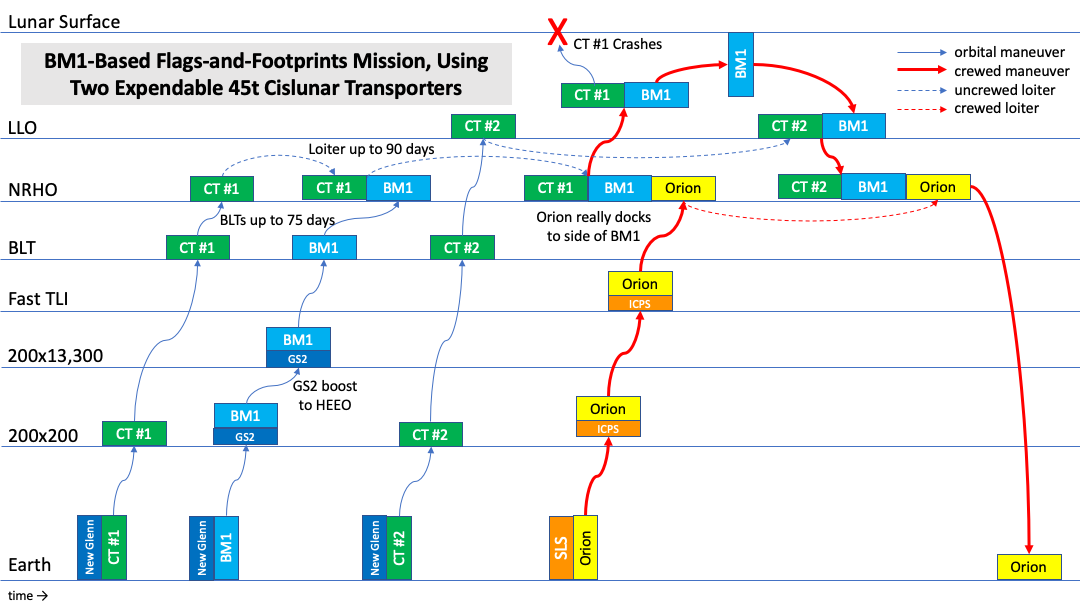

Myšlenka realizace mise Artemis III s využitím landeru Blue Moon Mark 1 (BM1) a dvou transportérů (CT#1, CT#2) z diskusního fóra forum.nasaspaceflight.com
Nebo pomůže i Orion? Protože Orion při misi Artemis III nebude na dráhu NRHO navádět žádný modul kosmické stanice Gateway, může letět na nižší oběžnou dráhu Měsíce, která by kladla nižší nároky na lunární lander. V roce 2020 NASA studovala pro Orion nejen polární oběžnou dráhu s perilunem 100 kilometrů nad povrchem Měsíce a apolunem 6 500 kilometrů, nebo rovníkovou oběžnou dráhu s perilunem 100 kilometrů a apolunem 5 500 kilometrů, ale dokonce i s apolunem jen 4 500 kilometrů.

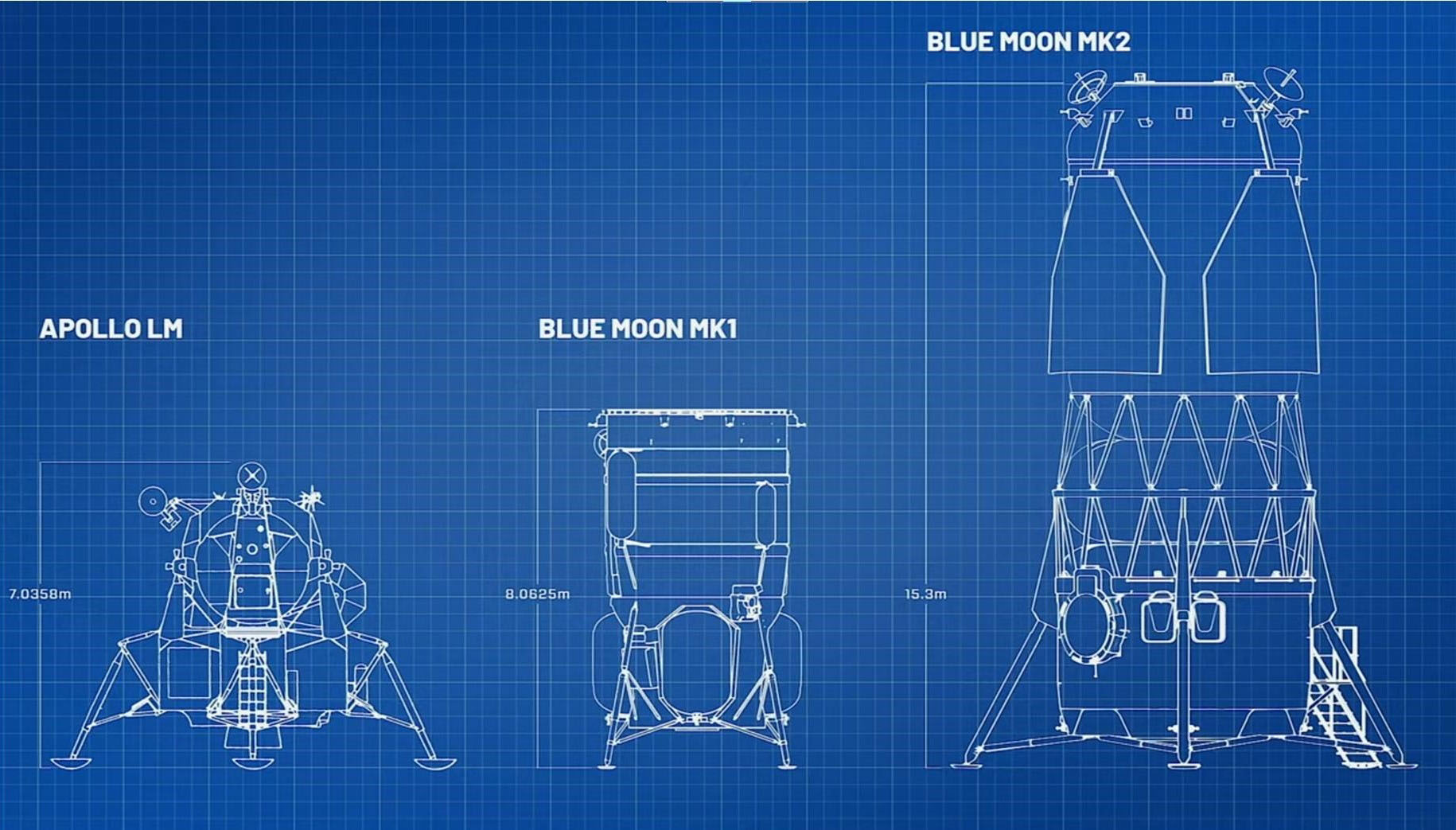

Porovnání velikosti lunárního modulu Apolla s landery Blue Moon Mark 1 a Mark 2
Zdroj: https://www.leonarddavid.com
