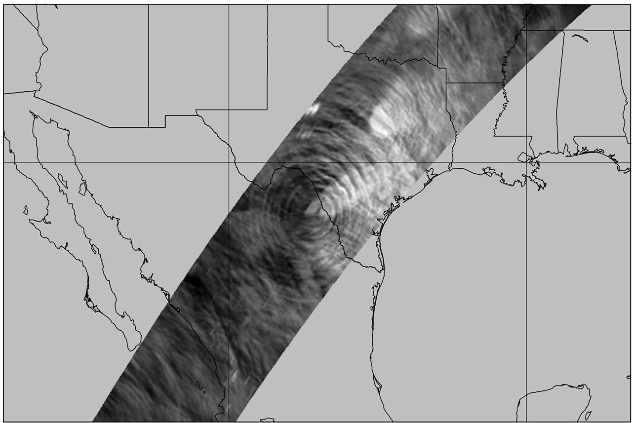

Tento snímek z přístroje AWE zachycuje soustředné atmosférické gravitační vlny vyvolané bouřkovou situací, jejíž součástí bylo i tornádo v blízkosti americko-mexické hranice dne 3. května 2024. Snímek, pořízený během 2529. obletu přístroje AWE na ISS kolem Země, ukazuje vlny šířící se přes Texas a Mexiko v téměř dokonalých kruzích – tento jev byl před misí AWE zřídka pozorován s takovou zřetelností.

Během třicetiměsíčního pobytu na stanici přístroj zachycoval infračervené snímky každou sekundu. Pořídil tak více než 80 milionů nočních fotek, protože právě v té době je možné airglow pozorovat. Přístroj zaznamenal atmosférické gravitační vlny z mnoha extrémních projevů počasí včetně série tornád, která se v květnu 2024 přehnala přes střední část Spojených států, či hurikánu Helene, který v září 2024 zasáhl pobřeží Floridy.
„Viděli jsme stopy atmosférických vln spojených s těmito výraznými meteorologickými jevy, což nám poskytlo jasný důkaz toho, jak intenzivní meteorologické systémy mohou vytvářet měřitelné reakce horních vrstev atmosféry,“ uvedl hlavní řešitel projektu AWE, Ludger Scherliess z Utah State University v Loganu. Tyto události odhalily variace v typech atmosférických gravitačních vln vytvářených různými typy bouří, Když třeba AWE 26. května 2024 pozoroval atmosférické gravitační vlny vytvořené bouřkou nad severním Texasem, všiml si, že byly menší a nepravidelnější s výraznou asymetrií v ose sever-jih. Tyto rozdíly vyniknou ve srovnání s vlnami vytvořenými bouří ve stejné části světa o něco dříve ve stejném měsíci.

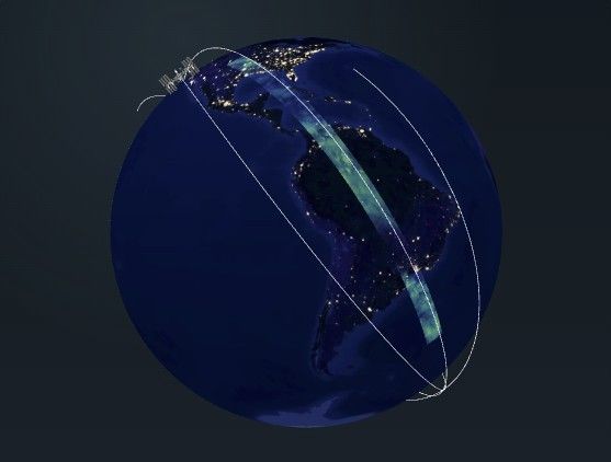

Snímek z interaktivní vizualizace Utah State University zachycuje data AWE shromážděná nad západní polokoulí.

„Data z AWE budou i nadále zveřejňována jak pro profesionální vědce, tak i pro občanské výzkumníky,“ potvrdil Scherliess. Některá z těchto dat jsou již dostupná, včetně interaktivních online vizualizací na webové stránce Utah State University, kde jsou pozorování AWE vykreslena v pruzích na globu, či na mapě podle toho, jak se ISS pohybovala kolem planety. Uživatelé mohou vizualizací otáčet, aby si prohlédli atmosférické gravitační vlny z různých úhlů. Na závěr ještě doplňme, že přístroj AWE byl vypuštěn 9. listopadu 2023 a spravovala jej Explorers Program Office na Goddardově středisku v marylandském Greenbeltu. Space Dynamics Laboratory patřící pod Utah State University postavila přístroj AWE a poskytla i řídící středisko mise.
