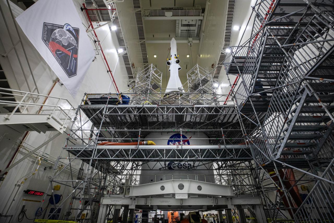

NASA připravuje pilotovaný oblet Měsíce lodí Orion se čtyřčlennou posádkou v rámci mise Artemis II na duben 2026 s tím, že v případě hladkého průběhu příprav by bylo možné pokus o start ještě o dva měsíce urychlit. Půjde o druhý start nosné rakety SLS a o druhý let lodi Orion k Měsíci. Při prvním startu SLS dne 16. listopadu 2022 byl bezpilotní Orion naveden na oběžnou dráhu Měsíce a poté se vrátil zpět na Zemi. SLS pro Artemis II je v současné době sestavena v montážní hale VAB, v níž také prošla technickými testy. Na Orion byla v budově LASF připojena záchranná věžička a v září má být modul pro posádku aerodynamicky zakrytován. Během měsíce by na SLS měl být připojen adaptér OSA i Orion.

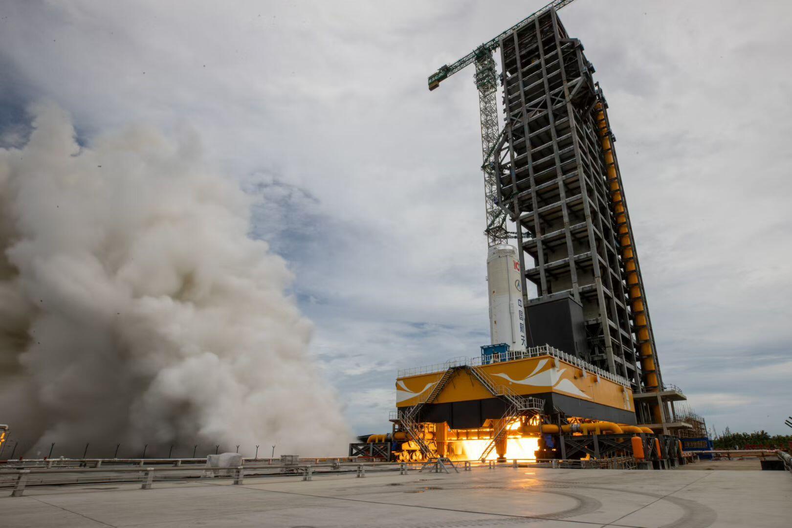

5. srpna 2025, tři dny po vydání minulého dílu, byl na mobilní vypouštěcí plošině pro rakety řady CZ-10, nacházející se na vzletové rampě v komplexu 301 kosmodromu Wenchang, proveden úspěšný statický zážeh zkráceného testovacího exempláře prvního stupně rakety CZ-10A. Na konci minulého dílu byla publikována fotografie tohoto exempláře před zážehem. Testovací exemplář měl sedm motorů YF-100K, tedy stejně jako první stupeň rakety CZ-10A a celková doba zážehu byla přibližně 30 sekund.
Při testu byl ověřen současný zážeh všech sedmi motorů spolu se systémy přívodu paliva a mechanismy řízení vektoru tahu. Systémy rakety byly prověřeny v reálném startovním prostředí. Díky tomu byla prověřena i podpůrná infrastruktura, tedy mobilní vypouštěcí plošina, systém skladování a plnění pohonných látek a deflektor spalin.

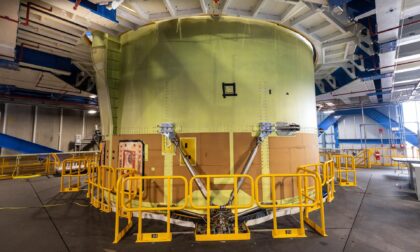

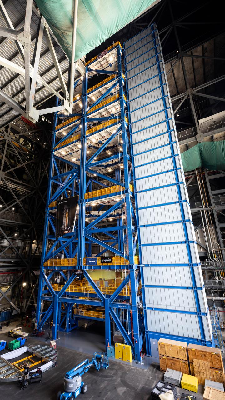

Mezitím pokračuje v továrně Michoud Assembly Facility příprava na sestavení centrálního stupně pro nosnou raketu SLS, která má na misi Artemis III dopravit kosmickou loď Orion s čtyřčlennou posádkou. Na dně kyslíkové nádrže byla v srpnu ve vertikální integrační buňce A v budově 110 instalována jímka pro odvod kapalného kyslíku k motorům. Poté byla nádrž z buňky vyjmuta a překlopena do horizontální polohy. Následně byla převezena do sekce 47/48 budovy 103, kde bude instalován vnitřní stožár senzorů hladiny kapalného kyslíku a odvzdušňovací systém.
Funkční testy intertanku byly dokončeny a intertank bude brzy vložen do integrační buňky D v budově 110. Na něj bude usazena kyslíková nádrž a poté bude připojen přední lem. Všechny tři díly by měly být spojeny na přelomu letošního a příštího roku. Jejich spojením vznikne tzv. přední sestava centrálního stupně.
Vodíková nádrž by měla být dokončena v sekci 47/48 budovy 103 v průběhu září. Po dokončení bude nádrž přesunuta do vertikální buňky A v budově 110, v níž bude spojena s neletovým simulátorem motorové sekce. Spojením vznikne tzv. zadní sestava centrálního stupně. Simulátor motorové sekce je potřebný pro naložení centrálního stupně na kolový transportér.
Následně budou obě sestavy horizontálně spojeny v budově 103 a centrální stupeň bude přepraven člunem Pegasus do Kennedyho vesmírného střediska. Boeing a NASA stále plánují přepravu stupně na jaro 2026. V montážní hale VAB bude simulátor motorové sekce odpojen a centrální stupeň bude v tamní vertikální integrační buňce CSVIC (Core Stage Vertical Integration Center) připojen na letovou motorovou sekci.
Letová motorová sekce pro centrální stupeň byla v budově VAB vložena do integrační buňky CSVIC už 13. srpna. Boeing nyní spolupracuje s dodavatelským řetězcem ve snaze o získání klíčových částí hydraulických systémů – aktuátorů řízení vektoru tahu a hydraulických recirkulačních čerpadel pro jejich včasnou instalaci. Poslední aktualizace od Boeingu říká, že integrace a testování motorové sekce budou dokončeny před připojením centrálního stupně, které je plánováno na jaro 2026. Čtyři motory RS-25 mají být odeslány ze Stennisova střediska do haly VAB pro integraci do motorové sekce už na začátku roku 2026.
