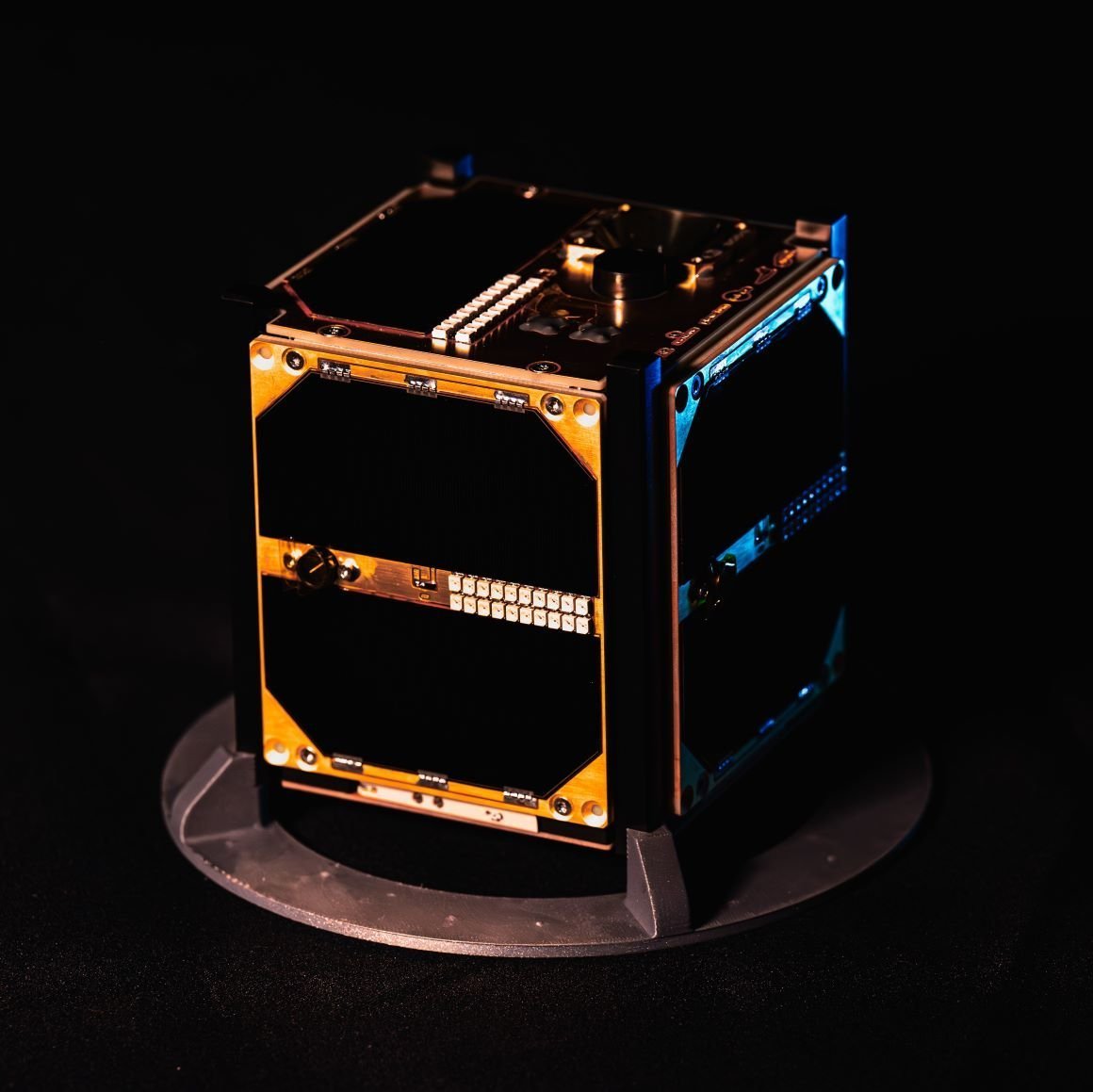

V sobotu ve 12:34 SEČ odstartovala ze základny Vandenberg raketa Falcon 9 na sdílenou misi Bandwagon-2, která vynášela hned třicítku menších nákladů. Mezi nimi byl i očekávaná třináctá česká družice LASARsat, která je přímou reakcí na úspěch českých středoškoláků, kteří jsou nyní sdruženi do týmu Lasar. Vítězové soutěže Conrand Challenge nakonec iniciovali stavbu 1U CubeSatu, která má mimo jiné ověřit jejich nápad na restart nekomunikujících družic na oběžné dráze. Inspirativní úspěch mladých nadšených lidí si zaslouží své čestné místo. Pokud máte zájem, můžete se podívat na tři hodiny dlouhý záznam, který organizoval přímo Lasar tým.
