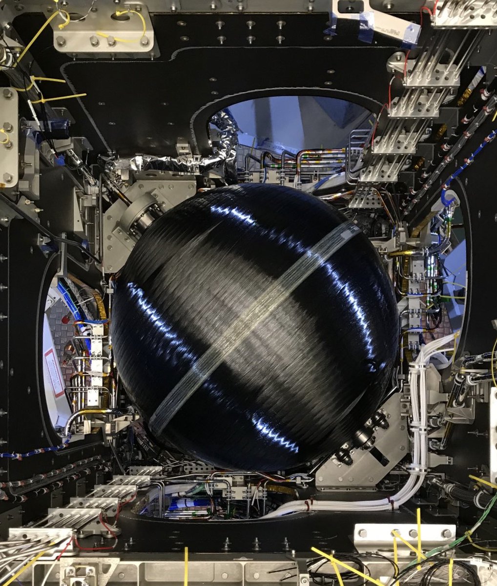

Do evropského servisního modulu ESM-4 byla v listopadu 2024 instalována první nádrž na helium
