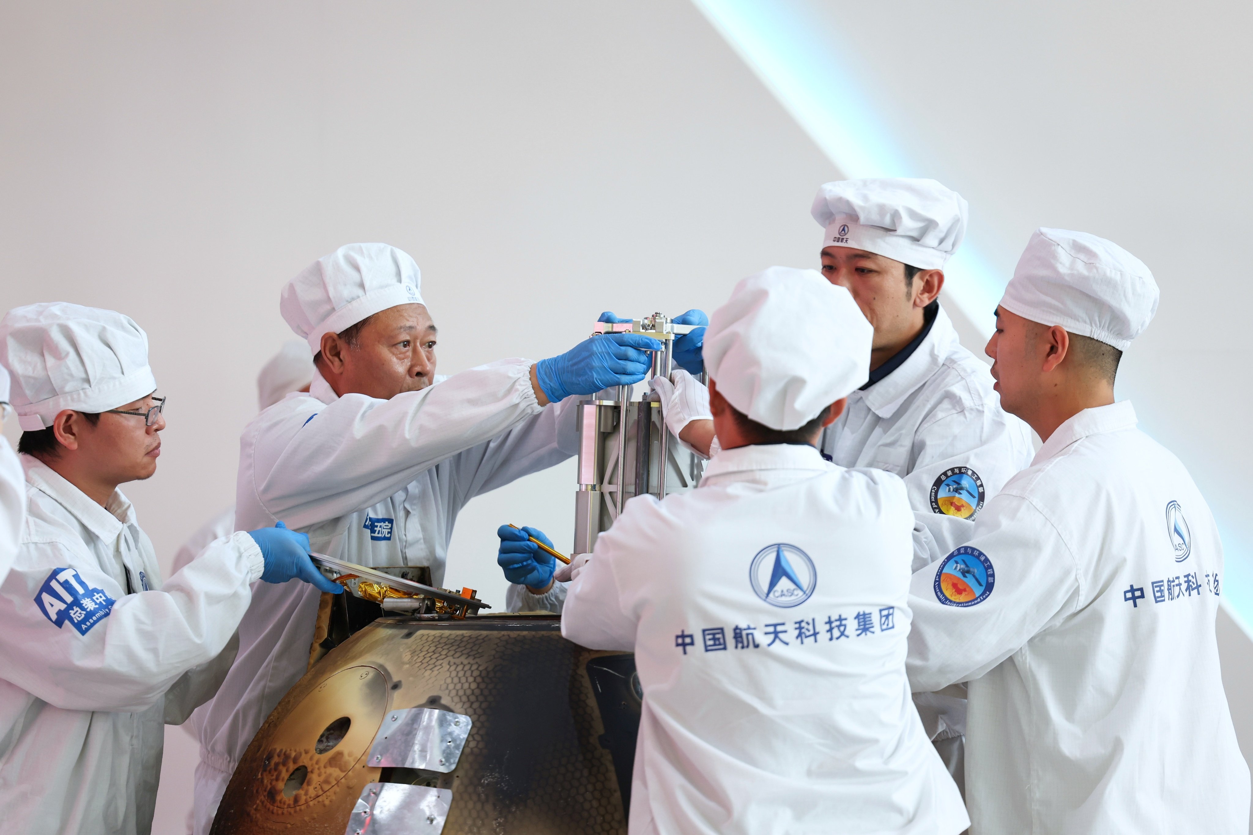

Čínští odborníci vyndávají kontejner se vzorky z odvrácené strany Měsíce, které v tomto týdnu úspěšně na Zemi doručila mise Chang’e6. Jedná se o mimořádný úspěch, protože z odvrácené strany Měsíce doposud žádné vzorky dovezeny nebyly. Už první pohled na vzorky navíc naznačuje, že se může jednat o cenný materiál, protože dle odborníků mají jinou hustotu i zrnitost, než doposud zkoumané vzorky. Později bylo oznámeno, že tato mise dovezla na Zemi 1 935,3 gramů vzorků.
Vyjímání kontejneru se vzorky z odvrácené strany Měsíce z návratového pouzdra sondy Chang'e 6
Vyjímání kontejneru se vzorky z odvrácené strany Měsíce z návratového pouzdra sondy Chang’e 6
