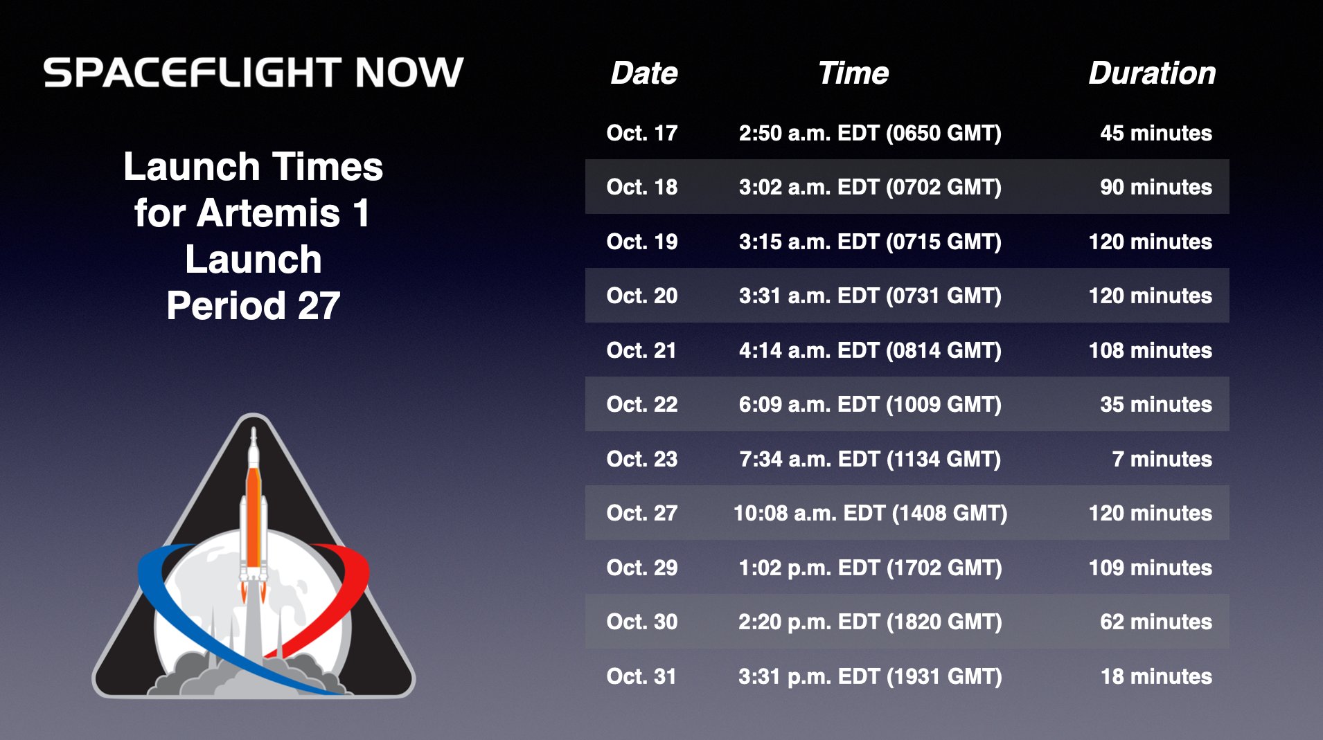

19. září 23:25
Proběhl důležitý krok ke zkoušce tankování, která je plánována na 21. září. Dnes ve 23:00 SELČ proběhl nástup pracovníků, kteří budou zajišťovat přípravu techniky na zmíněnou zkoušku.
19. září 1:29
NASA potvrdila, že stále počítá s provedením kryogenní zkoušky 21. září. Tuto zkoušku bude živě vysílat NASA TV. Jenže ve stejné době má startovat kosmická loď Sojuz MS-22 a poté proběhne její připojení ke stanici ISS – obě události bude NASA TV vysílat také. Agentura tedy rozhodla, že dění kolem Sojuzu bude vysíláno na tzv. kanálu pro veřejnost, zatímco přenos ze zkoušky SLS poběží na kanálu NASA TV pro média. Do našeho článku včas vložíme potřebný přehrávač přímého přenosu. Samotný test má začít 21. září ve 13:15 SELČ.
13. září 1:19
NASA se rozhodla,, že původní teoreticky zvažovanou možnost startu 23. září nevyužije. Nejbližší možný termín startu je tedy 27. září. V takovém případě by se 70 minut dlouhé okno otevřelo v 17:37 SELČ. K přistání lodi Orion by pak došlo 5. listopadu. Agentura prověřuje možnost letu 2. října, kdy by bylo k dispozici 109 minut dlouhé okno, které by se otevřelo ve 20:52 SELČ. Loď Orion by se pak vracela 11. listopadu.

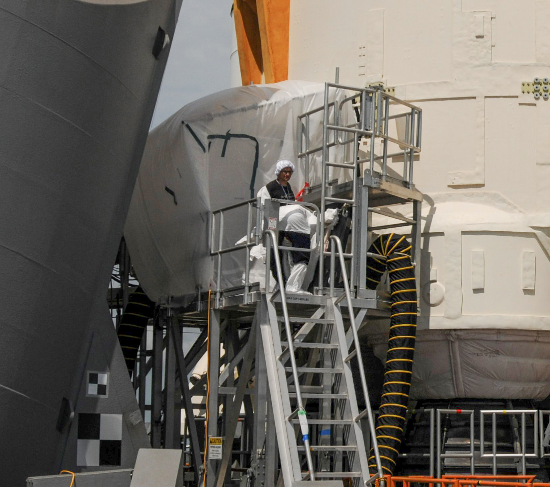

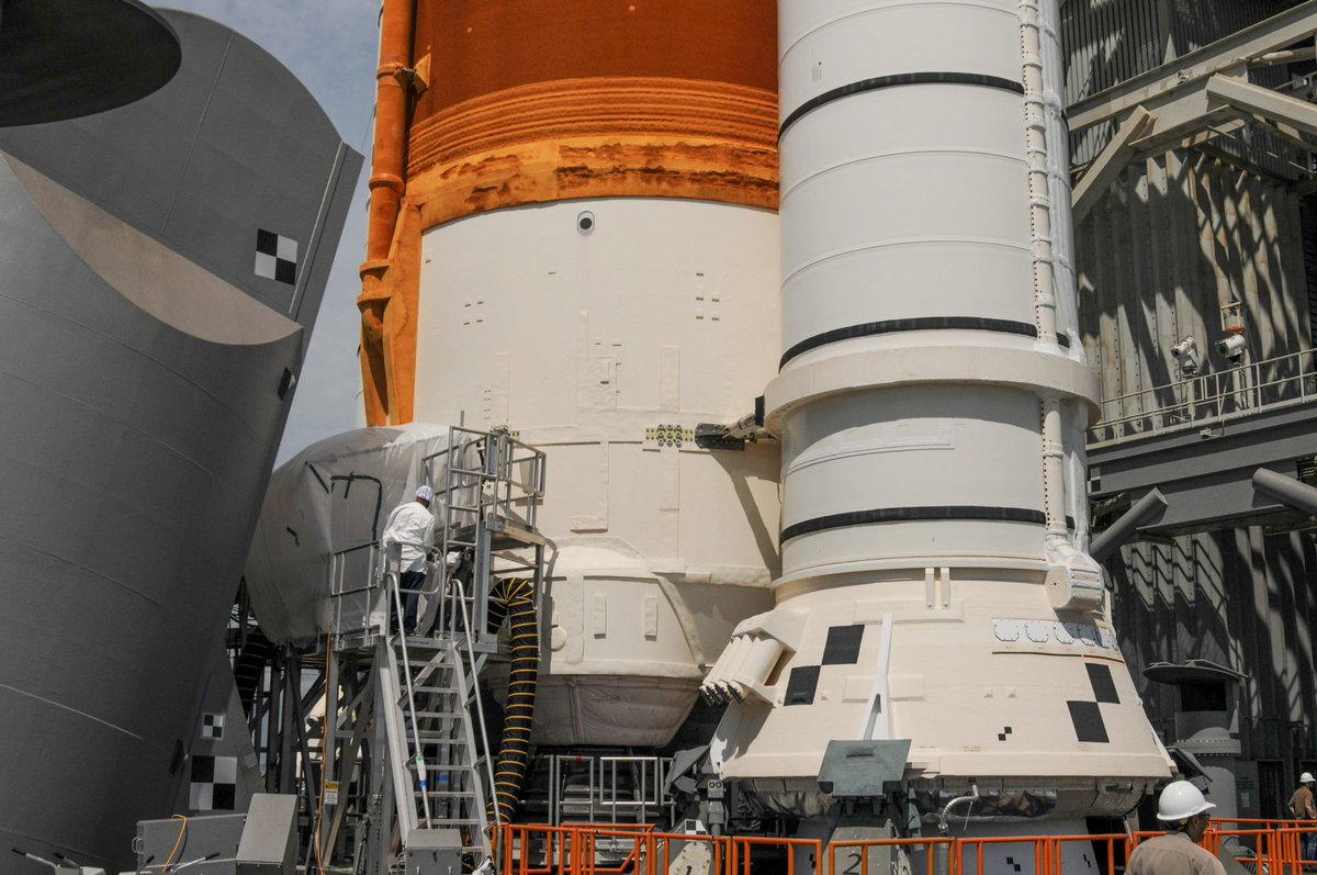

10. září 1:21
Na tomto snímku je dobře vidět ochranná obálka kolem místa opravy.
Oprava probíhá v ochranném fóliovém stanu, který brání vnějším vlivům, aby ovlivnily podmínky instalace.
10. září 1:00
NASA potvrzuje, že těsnění na vodíkové rychlospojce bylo vyměněno.

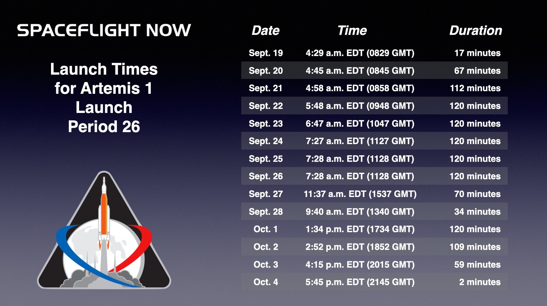

6. září 16:52
NASA zatím stále nevyloučila možnost, že by ke startu mohlo dojít koncem září. Je to poměrně odvážný plán, který počítá s opravou závady na rampě, výdrží autodestrukčního systému, povolením od správy kosmodromu, vyřešením termínové kolize se startem Crew Dragonu. Tento plán nastane pouze za předpokladu, že by se raketa SLS nemusela vracet do haly VAB. Po opravě by se přímo na rampě provedlo cvičné tankování vodíkové nádrže. Web Spaceflightnow připravil souhrn termínů, které teoreticky přichází v úvahu – s praktickým využitím především těch nejkratších oken by to bylo horší.
Možná startovní okna ve 26. a 27. startovním období.
