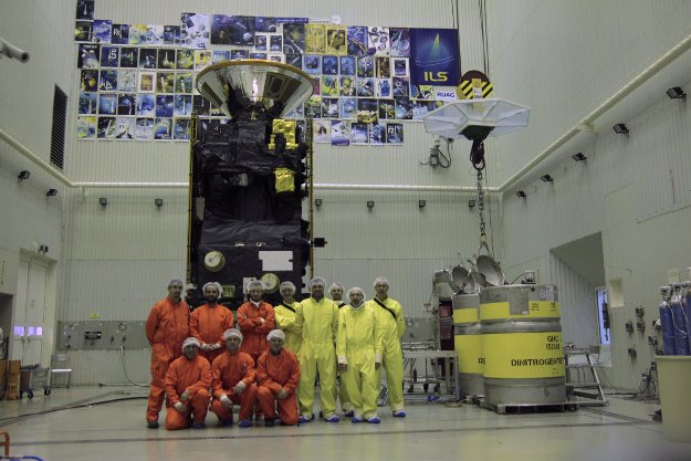

Hlavní je, že by se kvůli tomu nemuselo čekat dva roky. Proč jsou vlastně technici červení a žlutí jako v TV soutěži? Jde o zdůraznění, kdo má jaké úkoly? Něco jako bezpečnostní opatření?
Odpověď jsem neznal, ale zeptal jsem se přímo Michala Václavíka. Jeho odpověď je zde: „V oranžových kombinézách je „plnící tým“ tj. ti pak pracují v kompletních ochranných oděvech a je vidět na jiných fotkách. Žlutý je „podpůrný tým“.“
Díky.

Docela rád bych prostudoval vytapetovanou stěnu za zkompletovanou sondou 🙂
Jsou tam plakáty k misím ILS
Tady: http://www.ilslaunch.com/category/photo-galleries/posters
