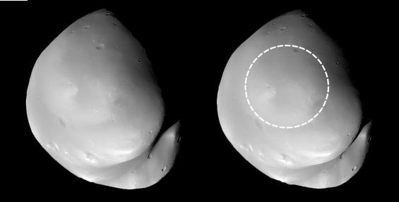

Nová studie, která vychází ze snímků pořízených evropskou sondou Hera během jejího průletu kolem Marsu, naznačuje, že menší a vzdálenější měsíc Deimos byl v minulosti dramaticky přetvořen v důsledku jediného nárazu planetky. To by mohlo vysvětlovat jeho tajemný hladký a „mladistvý“ povrch. Silná vrstva prachu vzniklá při nárazu mohla fungovat jako planetární obdoba kosmetických výplní. Bramborovitý Deimos má průměr 12 kilometrů, což ESA přirovnává k rozměrům města Lucemburk, a krouží ve vzdálenosti 24 000 kilometrů od Marsu. Poprvé byl navštíven v 70. letech americkými sondami z programu Viking. Tehdy se ukázalo, že má mnohem hladší a zaprášenější vzhled než krátery a puklinami posetý Phobos, druhý měsíc Marsu. Jeho dalším výrazným rysem je dramatická, deset kilometrů široká pánev v okolí jižního pólu, která připomíná sedlo mezi dvěma horami.

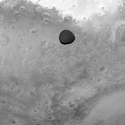

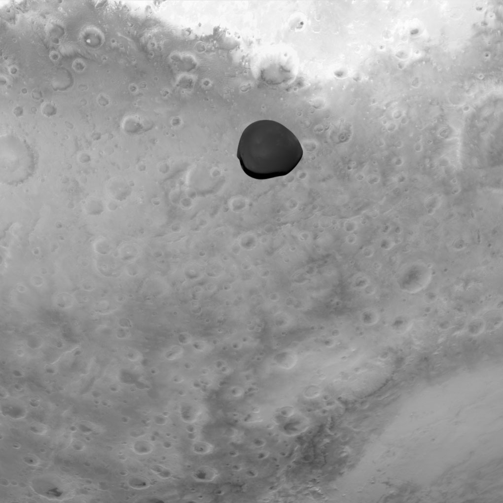

Mars a Deimos vyfocené sondou Hera.
Zdroj: https://www.esa.int/
Vzdálenost Deimosu od Marsu z něj činí výrazně hůře dosažitelný cíl pro sondy. Nejnovější snímky pocházejí od evropské sondy Hera, která v březnu 2025 prolétla kolem Marsu. Jednou z nejrozšířenějších teorií však je, že jak prohlubeň na jižním pólu, tak i prašná povaha tohoto měsíčku jsou důsledkem jediného dopadu planetky. Nová studie publikovaná tento týden v časopise Nature Astronomy využila software pro simulace dopadů ve vysokém rozlišení a pokusila se nasimulovat podmínky této katastrofické, ale nikoliv ničivé události tak, aby výsledek odpovídal tomu, jak dnes Deimos vypadá.
Studii vedla Sabina Raducan z Bernské univerzity, International Space Science Institute (ISSI) a univerzity VUB Brussels, která vysvětluje: „Náš kód pro simulaci nárazů Bern Smoothed Particle Hydrodynamics (SPH), který běží na výpočetním klastru pro vysoce výkonné výpočty na Univerzitě v Bernu, funguje tak, že rozkládá sledované objekty na miliony vzájemně přilnavých částic, jejichž vzájemné působení je řízeno různými programovatelnými proměnnými, včetně úrovní gravitace, pevnosti materiálu a koheze. V tomto případě jsme vytvořili detailní tvarový model Deimosu z částic SPH, přičemž jsme vyplnili jižní prohlubeň, aby byla připravena na náraz impaktoru. Poté jsme provedli asi sto simulací – každá z nich trvala přibližně jeden týden – abychom vyzkoušeli různé hmotnosti impaktoru a úhly přiblížení.“
Nejlepší shoda odpovídala šikmému nárazu pod úhlem přibližně 45°. Impaktorem byl v dané simulaci relativně malý objekt o šířce 320 metrů, který zasáhl měsíc vysokou rychlostí. Namísto toho, aby se Deimos nárazem roztříštil, došlo k vyhloubení široké prohlubně u jižního pólu, zatímco velký objem materiálu byl rozmetán po povrchu. Mnoho těchto úlomků dopadlo zpět a vytvořilo globální pokrývku jemného regolitu, který překryl mnoho starších povrchových útvarů. Na některých místech může tato pokrývka dosahovat mocnosti až 200 metrů!

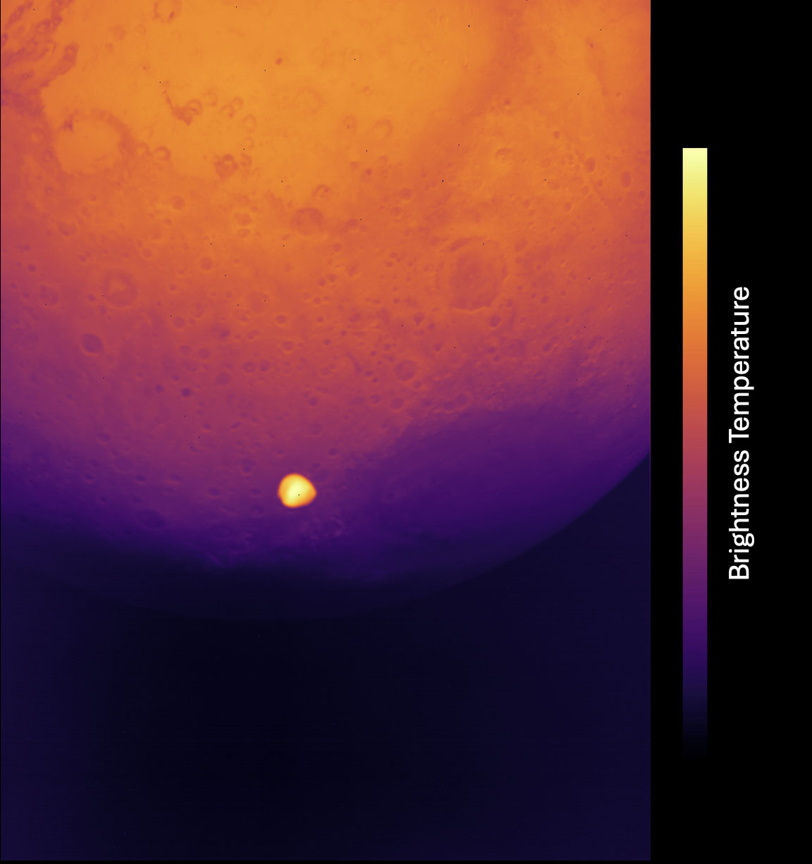

Snímek Marsu a Deimosu přístrojem TIRI na sondě Hera.
Sabina Raducan, která byla jednou z vedoucích pracovní skupiny zaměřené na fyzikální vlastnosti impaktu ve vědeckém týmu mise Hera, vysvětluje: „Naše simulace je konzistentní se vzory jasnosti pozorovanými na povrchu měsíce, což souvisí s postupným přesunem regolitu, jenž se chová spíše jako volně nasypaný prach než jako soudržnější materiál. Totéž platí i pro způsob, jakým se jižní prohlubeň následně vyhladila, místo aby si zachovala ostré okraje kráteru.“

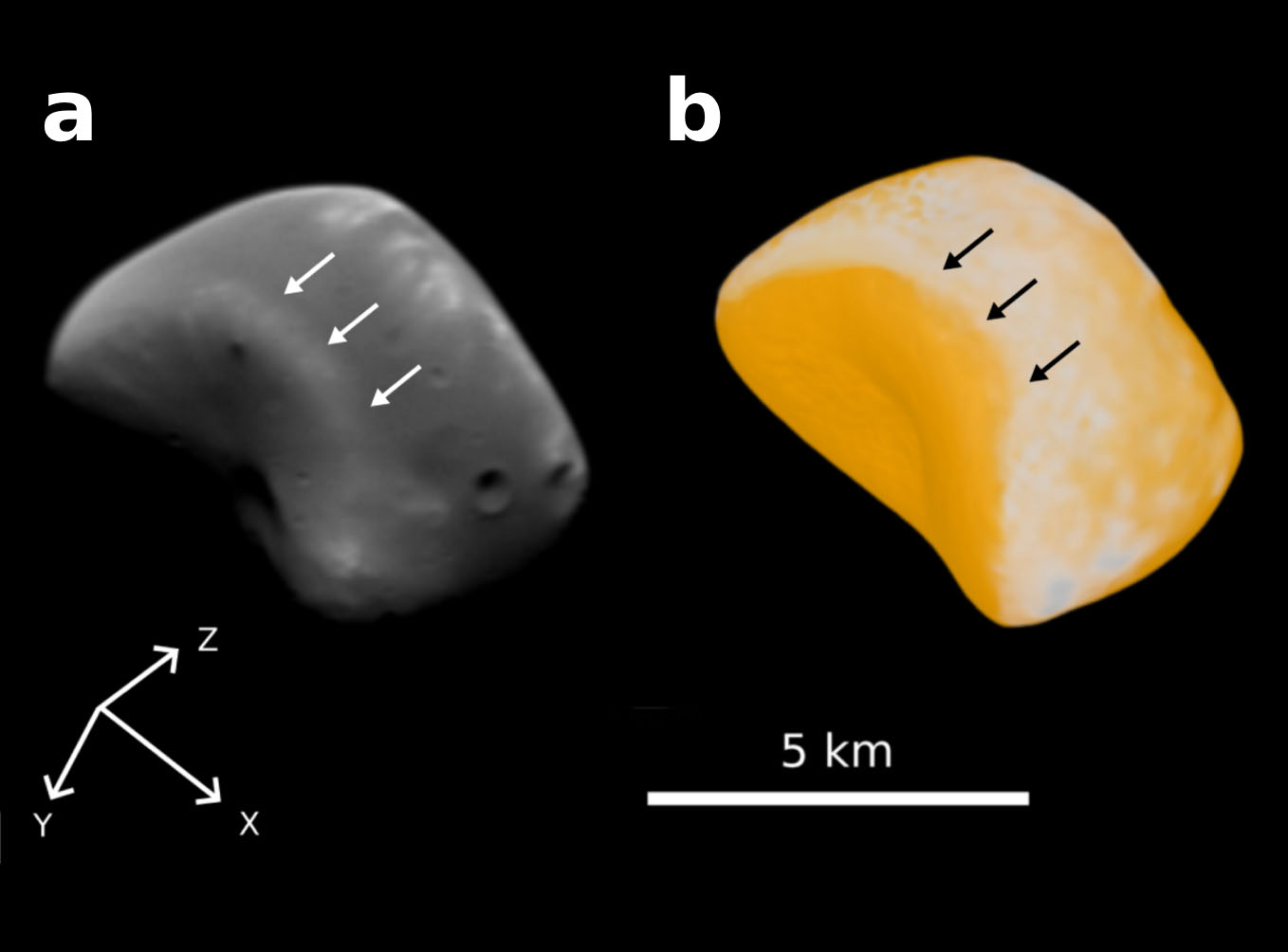

a) Snímek přední polokoule Deimosu pořízený sondou Viking 2, na kterém jsou patrné změny albeda v okolí jižní polární prohlubně. b) Materiál přemístěný v rámci nejlépe odpovídající simulace dopadu (oranžově), osm hodin po dopadu; znázorňuje oblasti, kde byl povrchový materiál vyvržen, přemístěn nebo znovu usazen.
