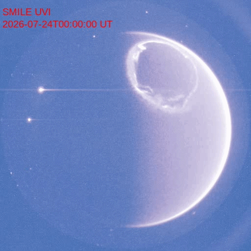

Přiložené video představuje první zveřejněný záznam z přístroje UVI. Jde o první kameru od roku 2008, která dokáže zachytit celý prstenec severních polárních září v ultrafialovém záření. UVI nyní zaznamenává polární záře nepřetržitě po rekordní dobu 45 hodin. Přiložený záznam byl pořízen 24. července 2026, tedy pouhé dva týdny poté, co byl přístroj UVI aktivován. Záznam ukazuje aktivitu v prstenci polárních září vyvolanou narušením zemského magnetického pole, které způsobil příval částic slunečního větru.

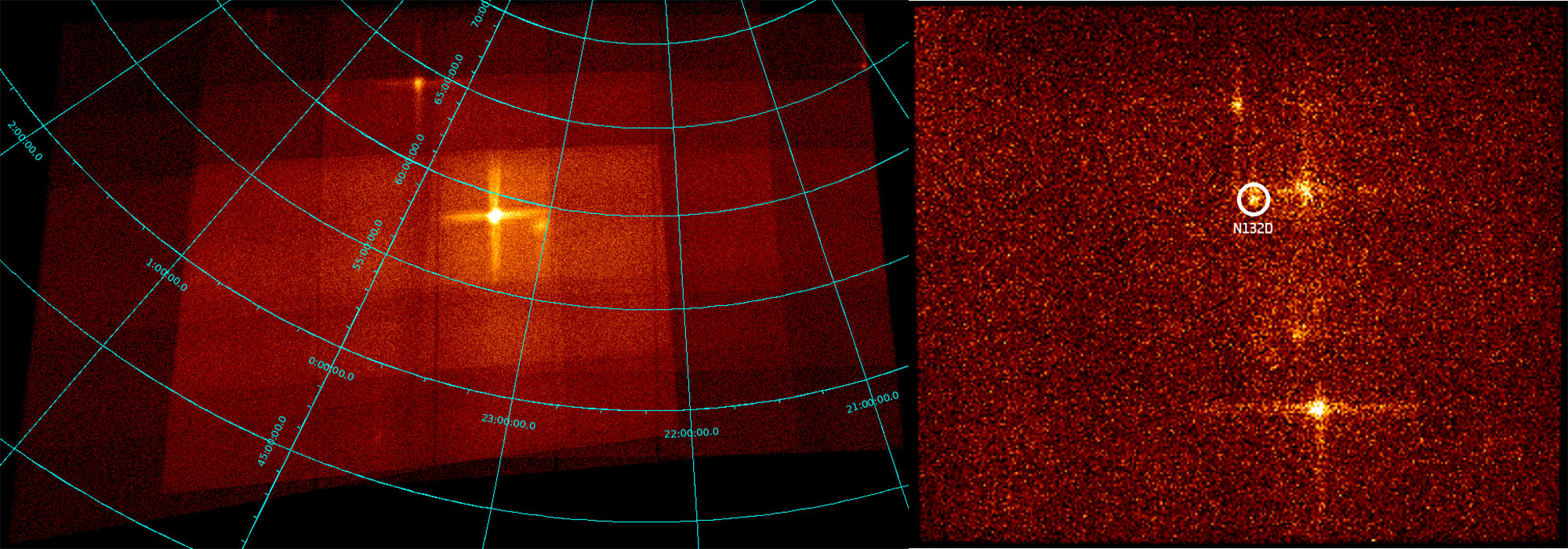

Rentgenová kamera SXI sondy Smile byla také úspěšně aktivována a už pořídila své první snímky. SXI je klíčovým příspěvkem Evropy k této misi. Dva snímky vložené do článku ukazují následky výbuchu vzdálené hvězdy. Byly pořízeny s cílem ověřit, zda kamera funguje podle očekávání. Ačkoliv kamera sama o sobě funguje velmi dobře, při natočení směrem k Zemi do ní v současnosti proniká příliš mnoho nežádoucího světla. Aby se jeho množství co nejvíce omezilo, provádějí se nyní cílené úpravy nastavení a do palubních systémů se nahrávají aktualizace softwaru. ESA, konsorcium univerzit a firem zapojených do vývoje přístroje a čínský tým, který řídí provoz sondy, intenzivně spolupracují na splnění tohoto cíle. Výhodou je, že přístroj je navržen tak, aby jej bylo možné na dálku přizpůsobovat.

Sonda Smile se postupně odklání od Země a s blížící se zimou na severní polokouli množství nežádoucího světla přirozeně klesá. V polovině října by mělo dosáhnout minima. V tu chvíli by měla kamera SXI pořídit své první kvalitní snímky magnetopauzy (místa, kde se sluneční vítr setkává se zemským magnetickým polem) či severního polárního hrotu (otvoru v magnetosféře u severního pólu, kde jsou nabité částice slunečního větru směrovány k zemskému povrchu).
