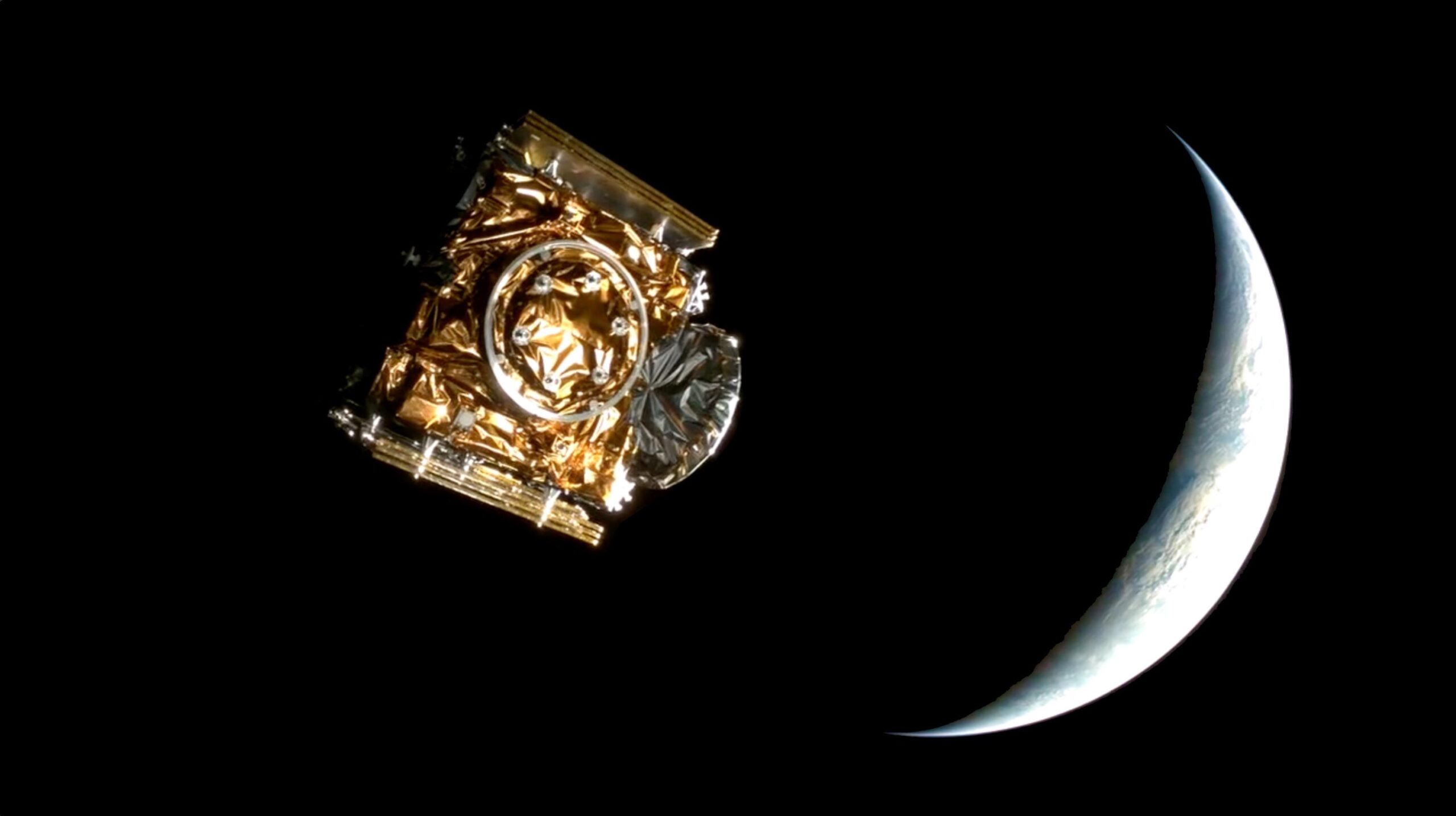

Sonda Hera Evropské kosmické agentury se od svého vypuštění před dvěma roky postupně vzdalovala od Země. Tento stroj, velikostí zhruba srovnatelný s osobním automobilem, se nyní připravuje na svou nejnáročnější operaci od startu: sérii brzdicích manévrů, které zpomalí jeho přílet k cílové dvojplanetce. Hera odstartovala 7. října 2024 z floridského mysu Canaveral, jen krátce před příchodem hurikánu Milton. Od té doby měl řízení sondy většinou na starost Isaac Newton. Její dráhu upravily dva manévry v hlubším vesmíru a průlet kolem Marsu na jaře 2025, který změnil její kurz a zvýšil rychlost.

Výše popsaná sekvence je poměrně náročná, protože během ní musejí pracovat také manévrovací motory Reaction Control Thrusters sondy Hera. Ty se nacházejí po dvojicích ve vrcholech jejího krychlovitého těla. Jejich úkolem je udržovat orientaci sondy a v případě potřeby doplňovat činnost motorů Orbit Control Thrusters jemnými korekcemi. „V rámci příprav na první brzdicí manévr, označovaný jako BRM-1, jsme 2. října provedli krátký testovací zážeh, po kterém jsme začali sestavovat kompletní sekvenci pokynů,“ vysvětluje inženýr Francesco Castellini z týmu letové dynamiky ESA. Tento tým má za úkol určovat aktuální polohu sond ESA ve vesmíru a vypočítávat, jak je navést na požadované místo.

„V co nejkratší době po ukončení zážehu zachytíme signál ze sondy pomocí jedné ze dvou pětatřicetimetrových antén, které má ESA na australské stanici New Norcia pro komunikaci se sondami v hlubším vesmíru. V tomto okamžiku pro nás začne ta opravdu náročná práce: využijeme výstupy senzorů systému GNC (navádění, navigace a řízení) sondy Hera, které získáváme prostřednictvím telemetrie, a také údaje o vzdálenosti a Dopplerově posuvu získané ze samotného signálu, abychom ověřili, zda směr a velikost změny rychlosti odpovídají plánovanému ‚delta-v‘.“
