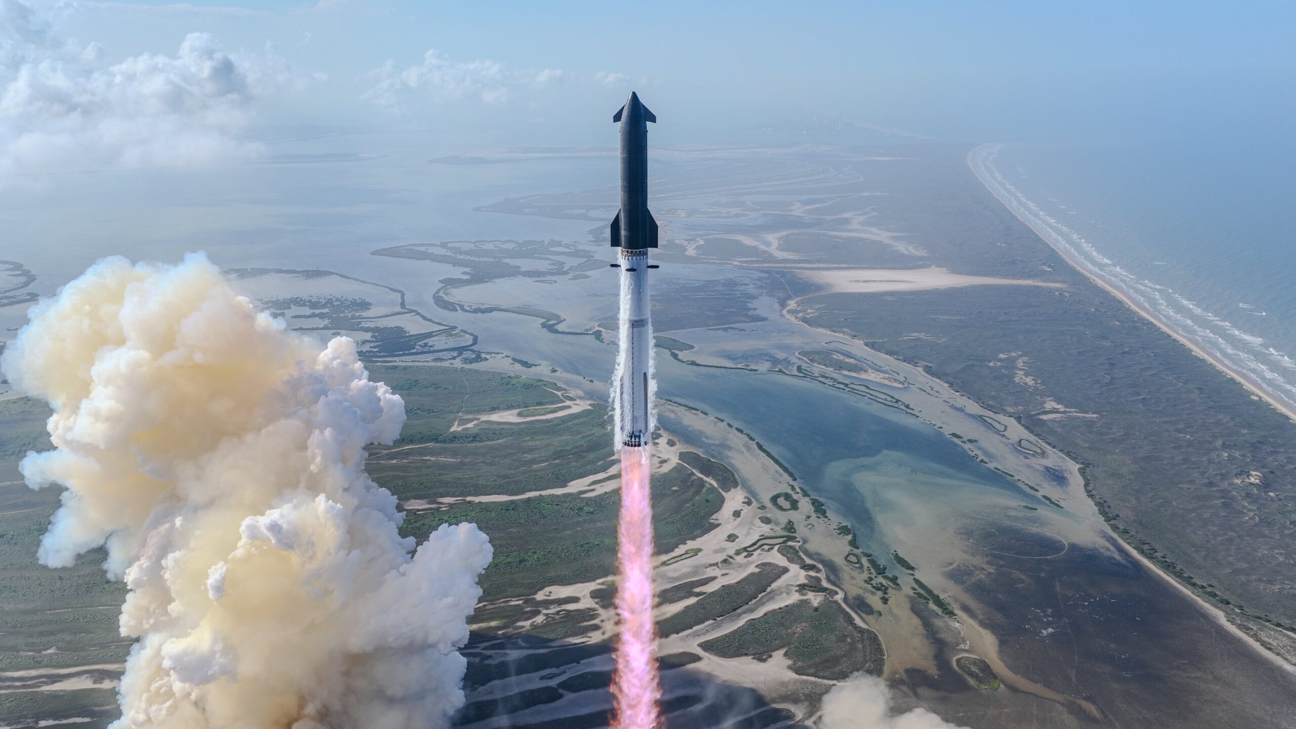

Start Super Heavy B19 na misi IFT-12
Zdroj: SpaceX
Jak jsem již zmínil, předchozí mise byla premiérou pro všechny tři stupně – nultý (startovní rampa), první (Super Heavy) a druhý (Starship). Startovní rampa, co se týče odolání extrémním silám vyvolaných třiatřiceti motory Raptor na Super Heavy, splnila očekávání a krom problému s hydraulickým aktuátorem při prvním pokusu o start, který se stará o odjištění pohybu ramena pro přívod komodit k lodi Starship fungovala bez problému. Podle SpaceX byla původní startovní rampa provedena tak, aby byla levná, umožňovala dobrý přístup ke spodní části Super Heavy a byla rychlá na sestavení, kvůli co nejrychlejšímu zahájení letových testů. Nová rampa je narozdíl od té původní navržena na maximální vytížení, odolnost a spolehlivost, přičemž podle SpaceX je designovaná na kadenci jednoho startu za hodinu.

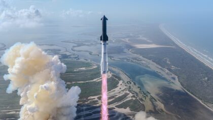

Zdroj: SpaceX
Super Heavy B19 se úspěšně vznesla ze startovní rampy a úspěšně prošla celou vzestupnou fází i přesto, že přibližně 100 sekund po startu došlo k výpadku jednoho motoru. Po úspěšné, ovšem ne dokonalé separaci, se raketa pokusila zažehnout všech 33 Raptorů nutných pro návratový manévr, ale pět motorů zaznamenalo problém při pokusu o opětovný zážeh, který tak skončil předčasně. Při oddělení Starship došlo také vinou malých rozdílů v pořadí zapálení Raptorů na lodi k otočení Super Heavy v špatným směrem a to přibližně o úhel 90°, což má negativní dopad na celkovou výkonnost rakety. Aby se těmto problémům na dalších letech předešlo, byla pozměněna náběhová sekvence motorů na Starship a přidána hardwarová a softwarová vylepšení.

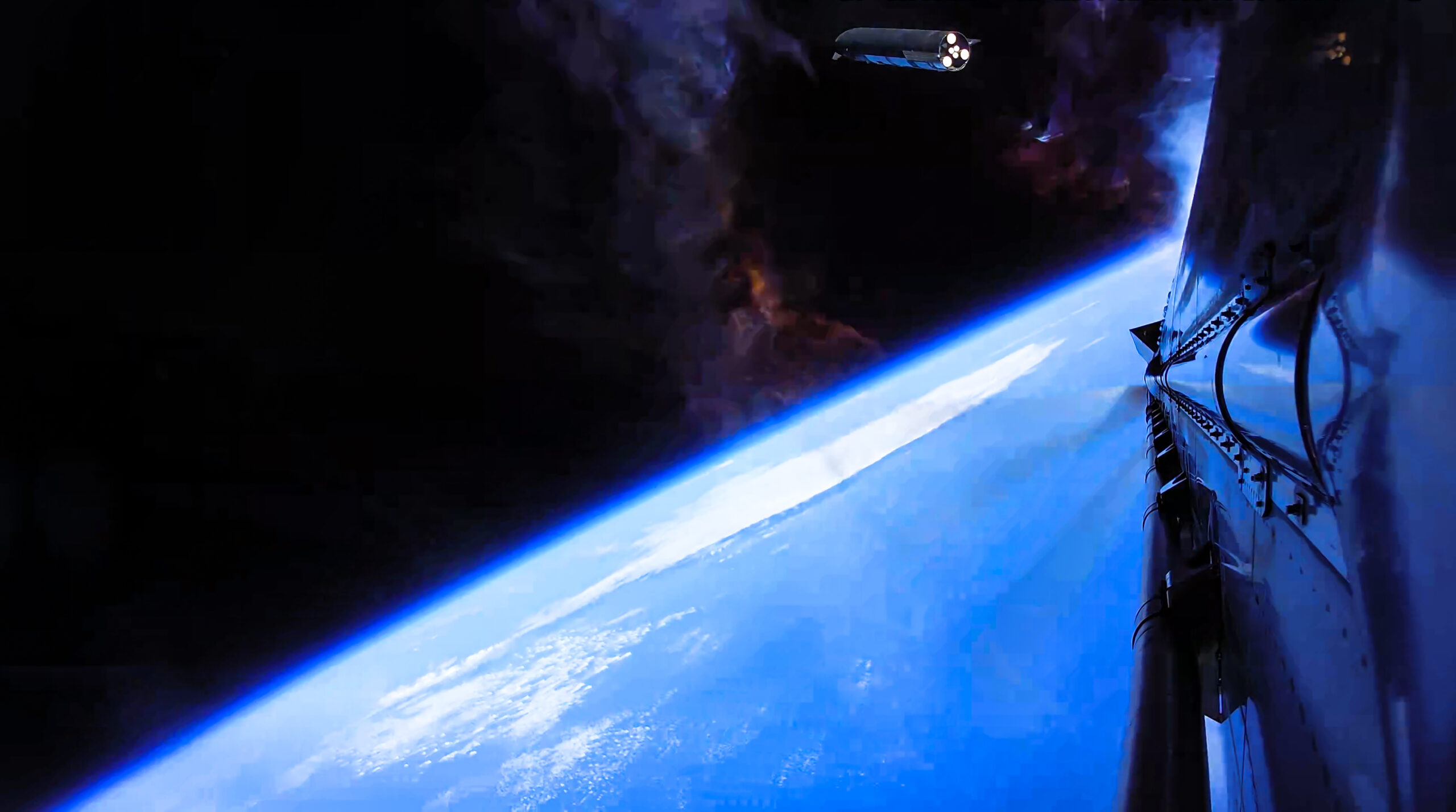

Starship úspěšně dosáhla plánované dráhy a to i navzdory ztrátě jednoho z vakuových Raptorů, přičemž tak demonstrovala schopnost čelit výpadku motoru ve vzestupné fázi. Stejně jako na Super Heavy i zde bylo aplikováno několik hardwarových a softwarových vylepšení, aby se výpadkům zamezilo.
Pohled na Starship S39 ze Super Heavy B19 krátce po separaci

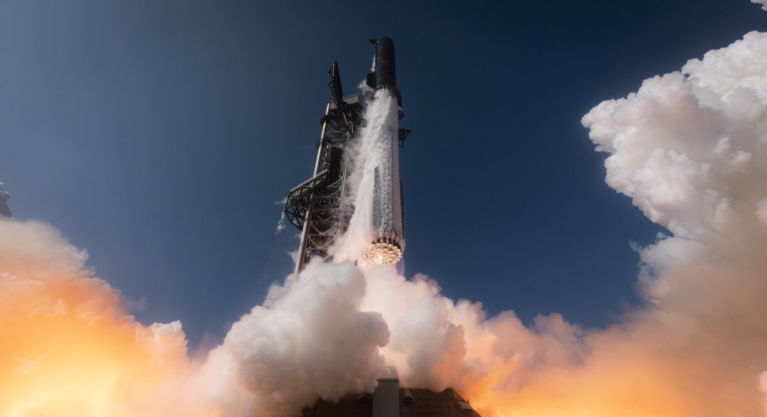

Hlavní cíle třináctého letu zůstávají tedy neměnné, Super Heavy se opět pokusí o simulované přistání v Mexickém zálivu a Starship se zaměří na testování vypouštěcího mechanismu Starlinků, demonstraci deorbitačního zážehu a nakonec kontrolovaný návrat do atmosféry, přičemž i tentokrát bude tepelný štít obsahovat řadu experimentů. Konkrétně budou na spodní sukni kryjící motorovou sekci a na závětrné straně klapek testovány vylepšené destičky s vylepšenými uchycovacími mechanismy. Na vybraných místech budou také umístěny destičky se senzory namáhání, jelikož bude Starship tentokrát vystavena většímu namáhání při startu kvůli praktičtějšímu letovému profilu, který sice zvýší dynamické namáhání rakety, ale umožní větší nosnost na oběžnou dráhu.
Vůbec poprvé nebude také Starship vynášet pouze hmotnostní simulátory družic, ale skutečné Starlinky třetí generace. Těch se v jejích útrobách ukrývá celkem 20 a po vypuštění se pokusí o rozložení fotovoltaických panelů a antén a připojení pomocí laserového komunikačního systému k ostatním družicím V2-mini. Jelikož ale budou na stejné dráze jako Starship, přibližně po dvaceti minutách od jejich vypuštění vstoupí do atmosféry a zaniknou. Posledních šest z nich je stejně jako při minulém letu vybaveno kamerami, které se pokusí o analýzu a snímkování tepelného štítu Starship v rámci testování nejlepší metody jeho kontroly před návratem do atmosféry, což bude kritické při misích s plánovaným návratem na místo startu.
