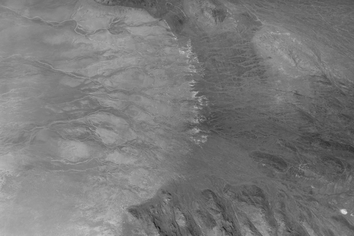

Tato animace, vytvořená spojením 37 infračervených snímků, zachycuje sestup nad Crater Islandem v Utahu 24. června 2026 během testu kamerového systému, který jednoho dne poletí na palubě sondy DAVINCI od NASA k Venuši. Snímky byly pořízeny kamerou společnosti Malin Space Science Systems naladěnou na vlnové délky v blízké infračervené oblasti, které bude sonda DAVINCI využívat k prohlédnutí skrz husté mraky Venuše a pořizování snímků oblasti Alpha Regio při sestupu k povrchu planety.

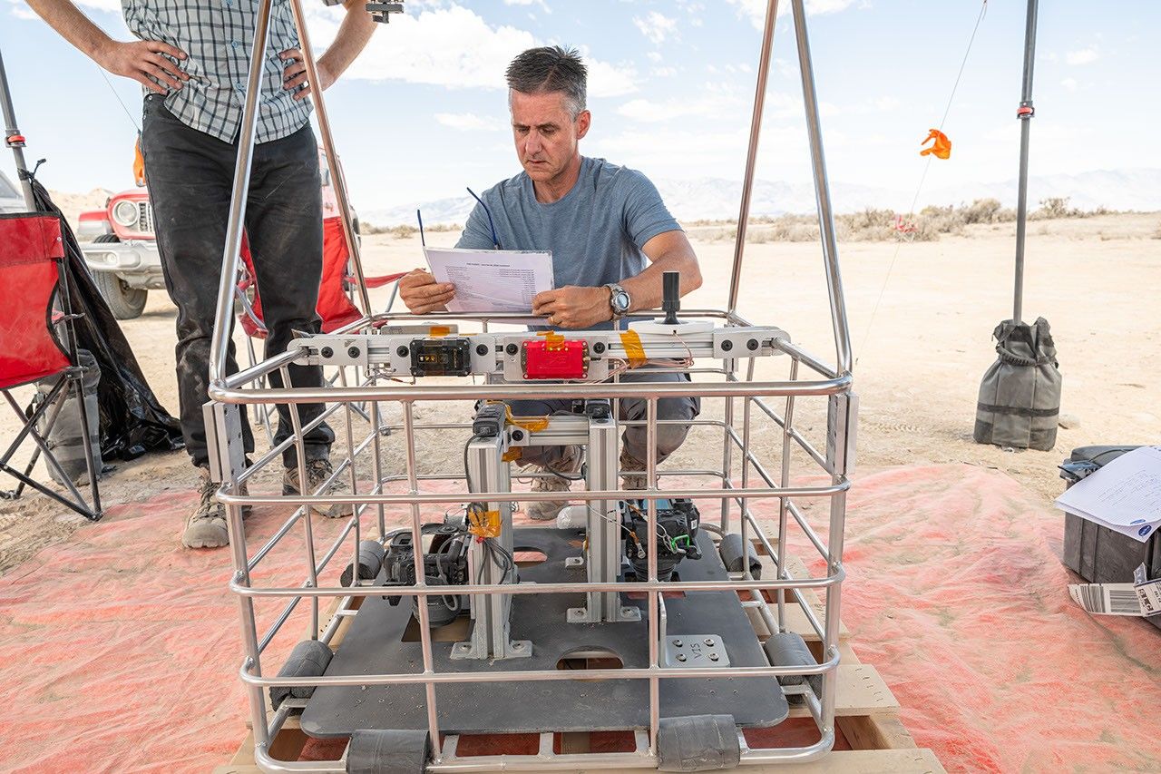

Brent Bos, výzkumník z Goddardova střediska z marylandského Greenbeltu, provádí předletovou kontrolu koše s přístroji před jedním z deseti zkušebních letů ve vysokých nadmořských výškách na Crater Islandu v Utahu. V této oblasti proběhla 23.-25. června 2026 série testů kamerového systému, který jednoho dne poletí na palubě sondy sondy DAVINCI od NASA k Venuši.

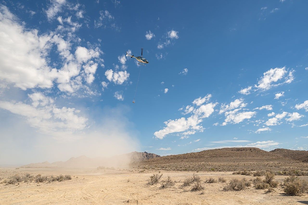

Testy prováděné v bezletové oblasti vyhlášené americkým letectvem zahrnovaly deset letů vrtulníků na sedm geologických lokalit. Při každém letu helikoptéra vystoupala vzhůru a poté klesala dolů přibližně 40 minut k povrchu, zatímco kamerový systém cvakal jednu fotku za druhou. Vrtulník pod sebou nesl kovový koš s vědeckými přístroji zavěšený na zhruba patnáctimetrovém laně. V koši se ukrývalo devět vědeckých přístrojů včetně infračervených kamer, tlakových a teplotních senzorů, které simulovaly ty, které poletí k Venuši, dále GPS přijímače, gyroskopy a magnetometr ke sledování pozice a pohybu koše. Referenční data od senzorů z reálného světa pomohla určit, zda výzkumníci interpretovali snímky správně, což je důležité, protože snímky ze sestupu budou jedinými daty, která budou mít vědci k dispozici pro extrémně detailní rekonstrukci terénu v Alpha Regio.

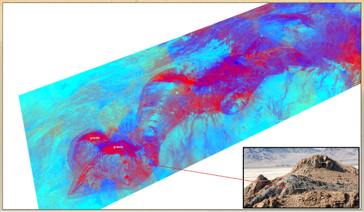

Vědci také potvrdili, že infračervené snímky mohou rozlišit typy hornin – třeba ty, které jsou bohaté na křemík od těch, ve kterých dominuje železo, což je klíčová schopnost pro výzkum historie vody na Venuši a geologické evoluce planety. Pro ty, kdo tento projekt vedou, znamenal tento test velký pokrok. Až DAVINCI odstartuje, budou si vědci jistí, že sonda může nasbírat informace, které potřebují. A to vše díky kousku pouště v Utahu, který na pár dní představoval Venuši na Zemi. Celkem tým mise DAVINCI nasbíral během třídenní kampaně tři terabyty dat. Nyní jsou již vědci, inženýři i data v Goddardově středisku v marylandském Greenbeltu a tým bude čekat několik měsíců dodatečných analýz a zpřesňování jejich map, aby z nich mohli vytěžit více detailů.
Předběžný trojrozměrný pohled na hřebeny v oblasti Crater Island v Utahu, zachycený během testovací kampaně snímkovacího systému sondy DAVINCI, který proběhl 23.–25. června 2026. Barvy byly přidány za účelem rozlišení typů hornin, na jejichž určení tým DAVINCI v současné době pracuje. Vědci zatím vědí, že oblasti v odstínu fialové jsou bohaté na křemík, zatímco tmavě modré oblasti mají vyšší obsah železa. Vložený obrázek vpravo dole představuje pohled na tuto oblast z vrtulníku.
