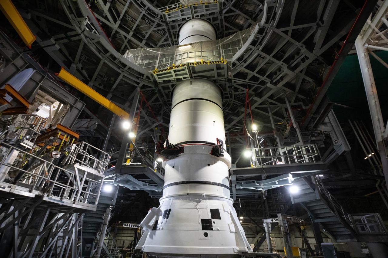

Boeing v současné době dokončuje ve vertikální integrační buňce CSVIC v sekci High Bay 2 budovy VAB integraci centrálního stupně pro raketu SLS. Po dokončení budou pod motorovou sekci stupně instalovány čtyři motory RS-25.

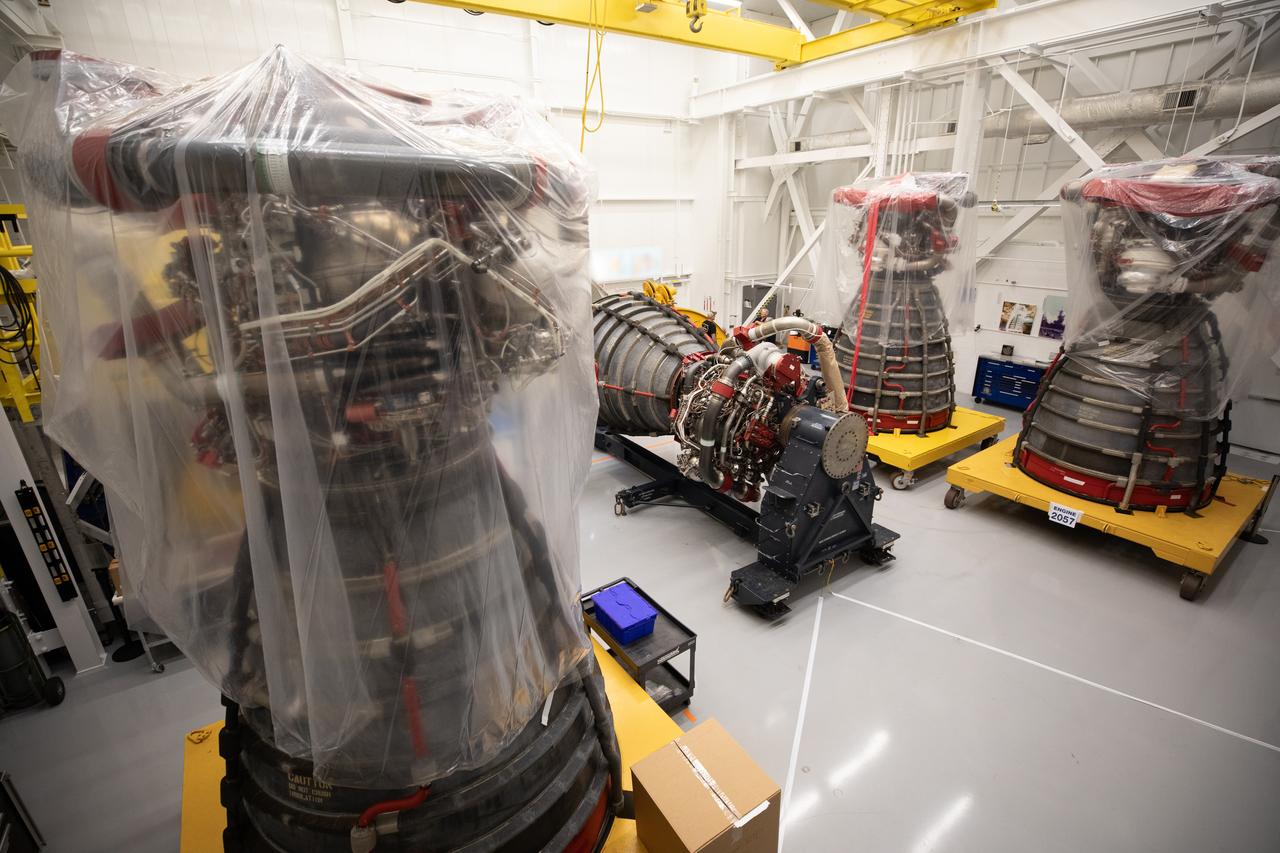

Čtyři motory RS-25 pro Artemis III v budově VAB, 21. července 2026
Motory byly postupně odesílány ze skladu ve Stennisově středisku do přípravné místnosti v nízké části budovy VAB. První z motorů byl ve VAB vyložen z přepravního kontejneru 16. června. Další motory následovaly 23. června, 14. července a 21. července. Jednotlivé motory byly průběžně usazovány na mobilní vozíky a překryty ochrannými igelity.
Podle NASA je montáž motorů na centrální stupeň plánována na léto. Technici Boeingu očekávají, že motory budou instalovány v září. K tomu lze opět podotknout, že léto skončí 22. září. Pro bližší představu, motory RS-25 pro Artemis II byly instalovány taky v září, a to v roce 2023. Jednotlivé motory byly pomocí šroubů konstrukčně připojeny na motorovou sekci centrálního stupně ve dnech 11. září, 15. září, 19. září a 20. září 2023. Instalace všech motorů pro Artemis III by opět mohla být záležitostí přibližně deseti dní.
Po připojení motorů bude centrální stupeň zapnut a budou provedeny finální integrační funkční testy. Po jejich dokončení bude stupeň připraven k vyjmutí z integrační buňky a k přesunu mezi oba vzletové stupně SRB. Pro porovnávání, v případě Artemis II byl centrální stupeň vložen mezi oba SRB 32 dní po dokončení jejich skládání.

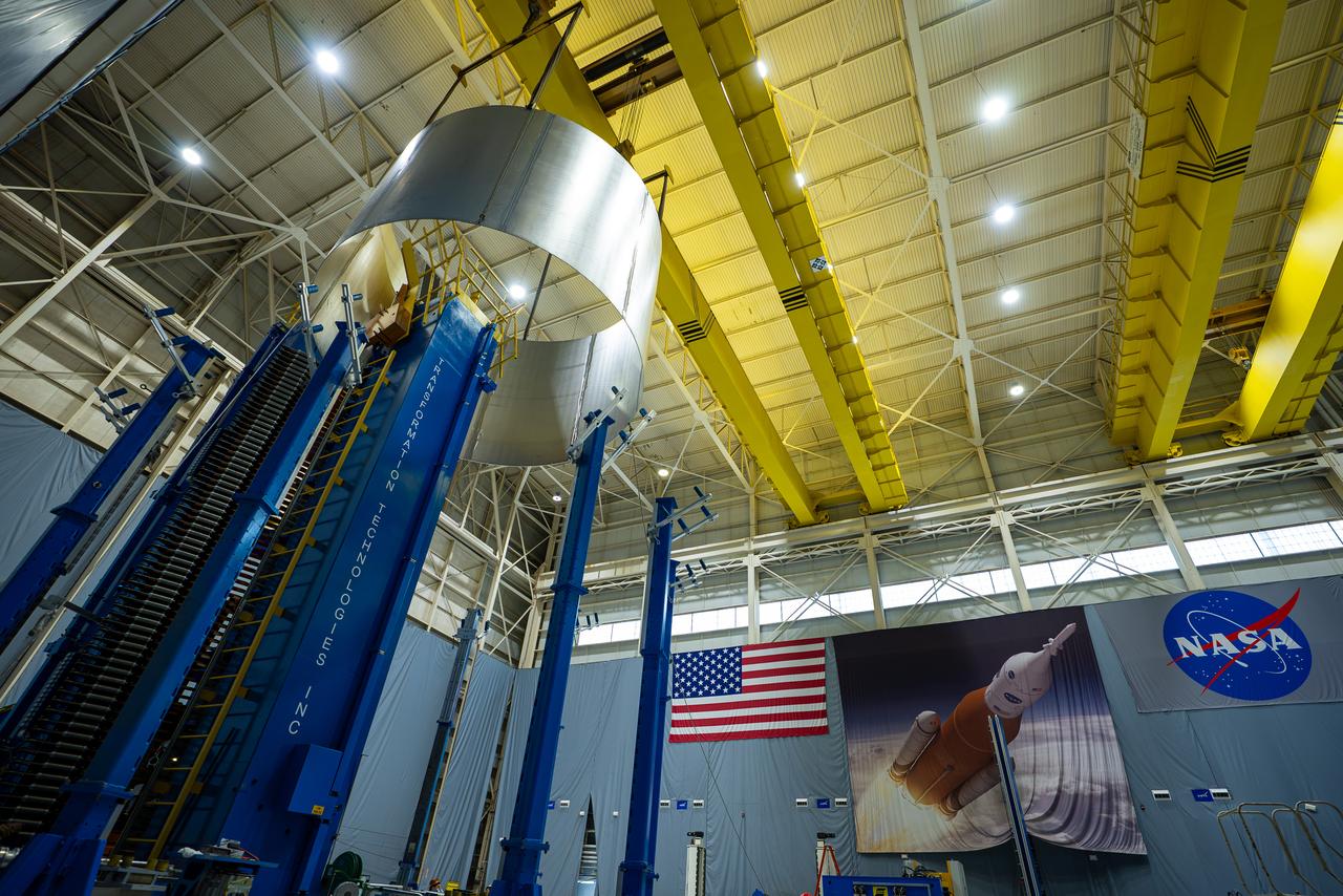

Distanční prvek pro Artemis III, 22. července 2026
Vzhledem k letu Artemis III na nízkou oběžnou dráhu Země bude horní stupeň ICPS nahrazen distančním prvkem, nazvaným spacer. Tento prvek bude mít v konfiguraci rakety SLS stejné z vnějšku viditelné rozměry jako viditelná část ICPS. Bude mít také stejné spojovací body. To umožní jeho integraci mezi adaptéry LVSA a OSA při splnění hlavního účelu – nahradit výškový rozdíl tak, aby byl Orion ve stejné výšce jako v konfiguraci rakety SLS se stupněm ICPS.
Výroba spaceru probíhá v Marshallově středisku v Huntsville. Po dokončení vertikálních svarů byl spacer 22. července vyjmut z vertikálního svařovacího nástroje. Nyní probíhá inspekce svarů. Dalším významným milníkem bude přivaření horního a spodního konstrukčního prstence ke spaceru.

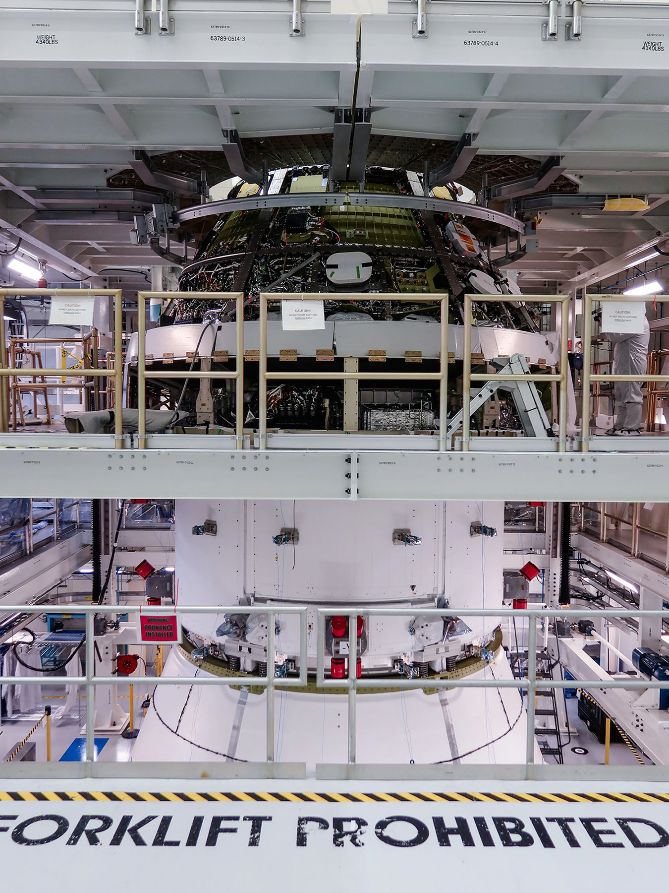

Orion v montážní a testovací buňce FAST, 30. července 2026
Zdroj: https://www.nasa.gov
Kritickou cestou v přípravě sestavy SLS/Orion je příprava Orionu. V minulém dílu byla zmíněna informace o připojení tepelného štítu pod modul pro posádku Orionu v budově O&C. Připojení bylo dokončeno 6. července 2026 s časovým odstupem 3 roky a 14 dnů po stejné instalaci pro Artemis II. Modul pro posádku Artemis II prošel v srpnu 2023 sérií akustických testů DFAT. Poté byl přesunut zpět na pracovní stanici, kde týmy provedly několik testů, aby se ujistily, že je připraven na spojení se servisním modulem. Vzájemné sešroubování obou modulů pro Artemis II proběhlo v integrační a testovací buňce FAST 19. října 2023.

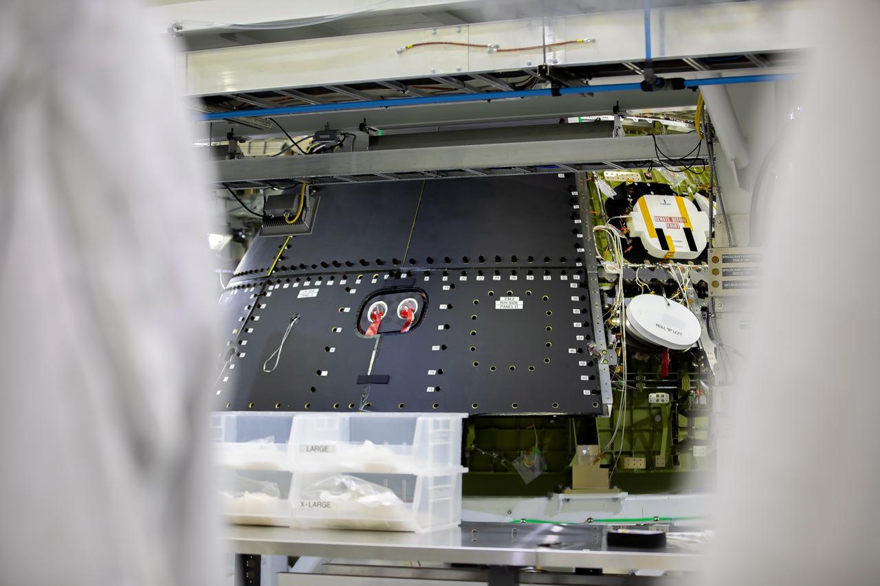

Modul pro posádku Artemis III prošel výrazně zrychleným tempem příprav a se servisním modulem byl v buňce FAST spojen už 30. července 2026. To znamená, že v průběhu července byl časový odstup od stejných milníků z přípravy pro Artemis II snížen z 36,5 měsíců na 33,5 měsíců. NASA však v červenci neinformovala o provedení akustických testů. Vyvstává proto otázka, zda bylo provedení akustických testů modulu pro posádku Artemis III vynecháno.
Fyzické propojení obou modulů v integrovanou kosmickou loď je významným milníkem v montáži Orionu. Navíc, podle zveřejněné fotografie už v té době byly v horní části modulu pro posádku nainstalovány padáky.
Po strukturálním spojení nyní probíhá funkční integrace obou modulů. To zahrnuje elektrická, datová a potrubní spojení mezi oběma moduly.
Další činností bude elektrické zapnutí integrovaného Orionu a provedení funkčních testů zapnutí. Po dokončení testů budou týmy pokračovat v integrovaném funkčním testování Orionu a dokončí finální hardwarové instalace.
NASA potvrdila, že testování bude opět zahrnovat pobyt ve vakuové komoře, která se nachází v budově O&C. Tento pobyt umožní odzkoušet funkčnost Orionu v podmínkách co nejbližších prostředí, kterému bude vystaven během kosmického letu.
Artemis IV
Modul pro posádku Artemis IV, 31. července 2026

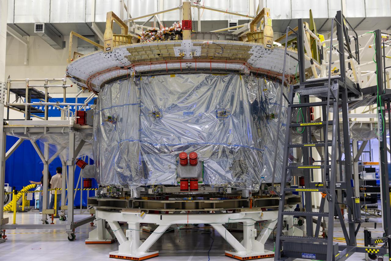

Servisní modul Orionu pro Artemis IV, 31. července 2026
Důvodem je zpoždění ve vývojových pracích. Toto zpoždění souvisí s montáží přenosného systému podpory života pro kvalifikační exemplář skafandru. Společnost Axiom Space zahájila montáž tohoto systému až v květnu 2026.
Pokud budou během testování zjištěny problémy, mohly by vést k potenciálnímu přepracování návrhu letového skafandru a také k dalšímu zpoždění harmonogramu. Aby se toto riziko snížilo, NASA a Axiom Space zvažují zařadit do harmonogramu vibrační testování kvalifikační jednotky skafandru.

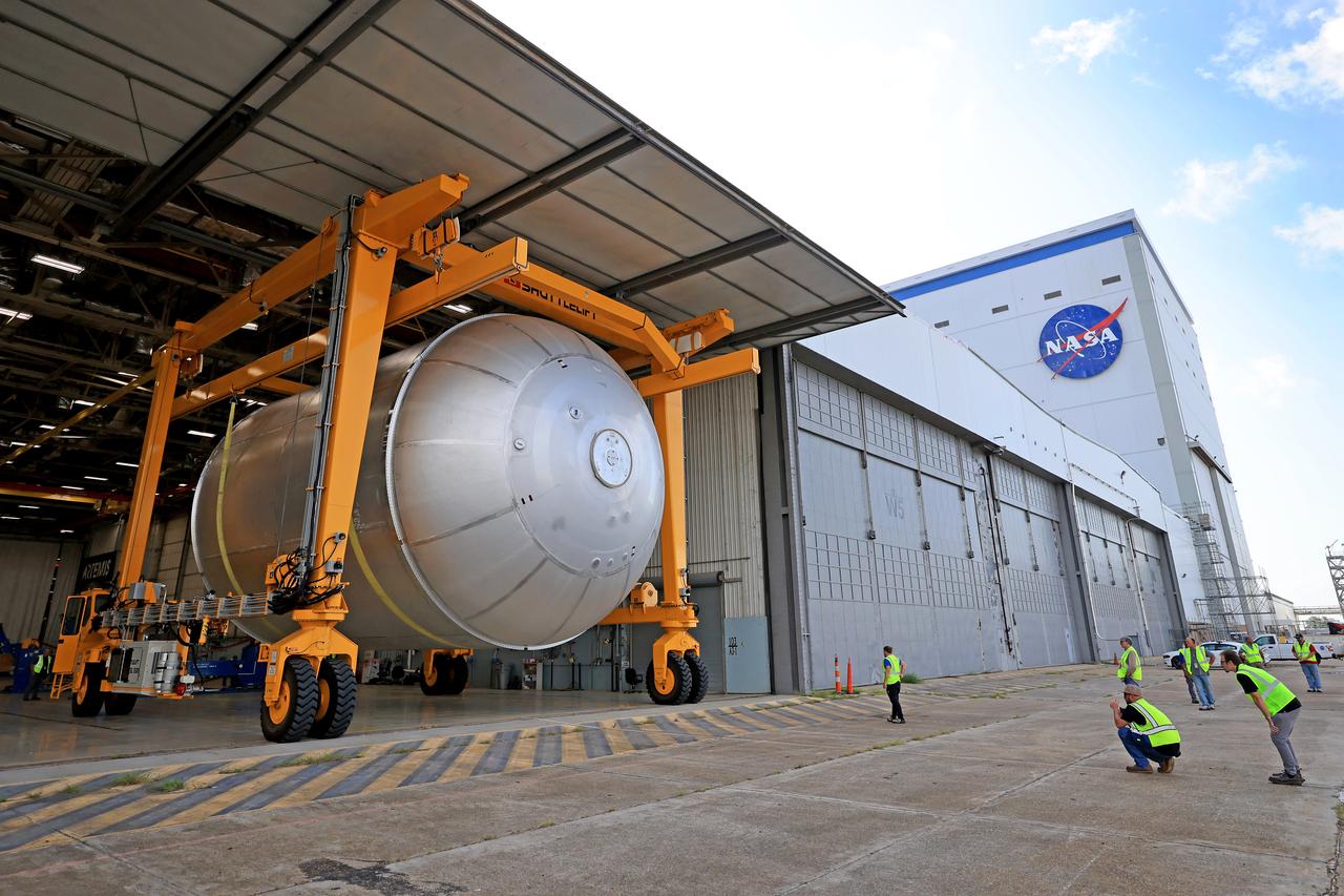

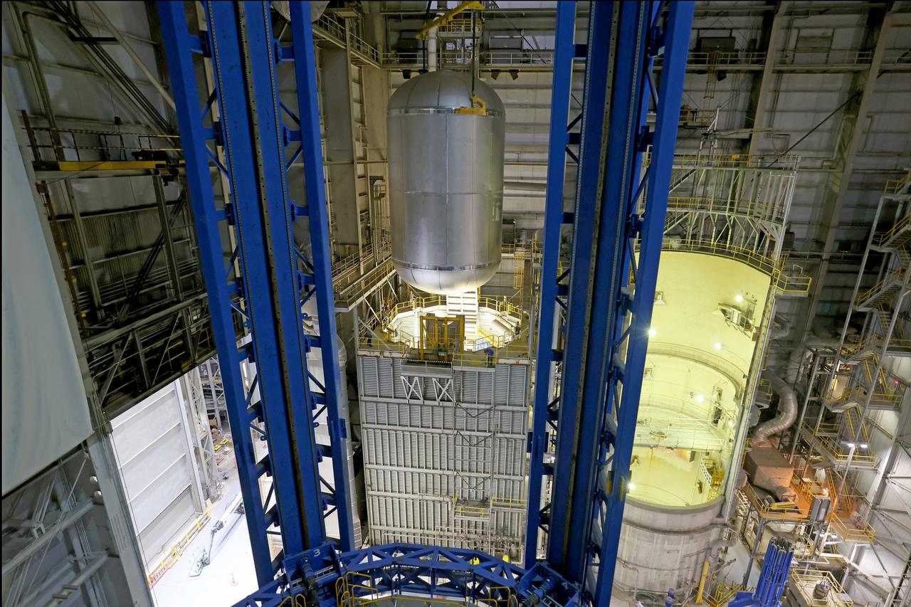

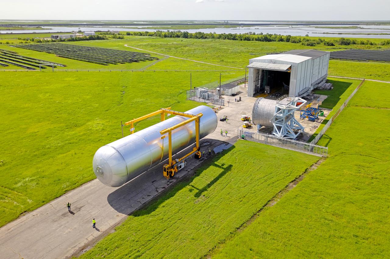

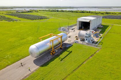

10. července byla vodíková nádrž vyvezena z testovací budovy 451

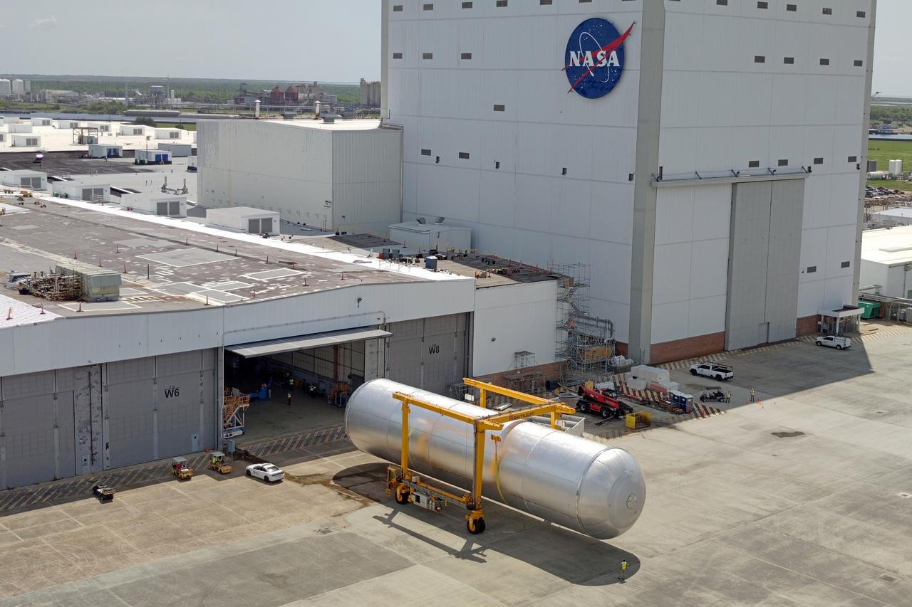

V minulém dílu byla stručně popsána výměna nádrží pro centrální stupeň rakety SLS pro Artemis IV ve výrobní oblasti 6 v Michoud Assembly Facility v New Orleans. NASA od té doby zveřejnila několik fotografií, které umožnily přesně určit data přesunů obou nádrží.
První cesta svařené vodíkové nádrže z výškové budovy 110 mířila 6. března do výrobní oblasti 6 nízké budovy 103. V rámci přípravy na pneumatické testy zde byly nainstalovány záslepky s ventily na obou otevřených koncích kupolí. Dne 15. května byla nádrž přepravena do testovací budovy 451.
V budově byly připojeny senzory pro měření namáhání během ověřovacích tlakových zkoušek těsnosti a pevnosti svarů. Po natlakování nádrže plynným dusíkem byla provedena série testů s přenosem zatížení do konstrukce nádrže pomocí hydraulického zařízení. Účelem testů bylo získání jistoty, že je nádrž konstrukčně zdravá.
Po dvou měsících byla nádrž 10. července vrácena do oblasti 6. Zde bude připravena na rentgenovou kontrolu svarů a na přesun do sousední výškové budovy 110 do mycí buňky E. Proces vnitřního čištění nádrže bude podobný sprše a jeho účelem je zajistit, aby v nádrži nezůstaly nečistoty.

Návrat vodíkové nádrže z testů do výrobní oblasti 6 v nízké budově 103 dne 10. července 2026

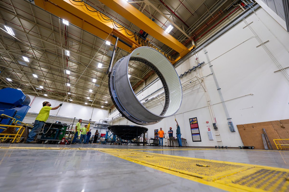

Intertank, který bude v konfiguraci centrálního stupně mezi oběma nádržemi, je od 29. května ve výrobní buňce G. V buňce je na intertank aplikována vnější vrstva tepelně izolační pěny. Vzhledem k žebrování intertanku je spodní část pěny nanášena ručně a vrchní část automatizovaným procesem.
Přední lem byl původně připravován pro konfiguraci rakety SLS s horním stupněm EUS, jehož počítače měly řídit i let centrálního stupně. Nyní je nutné upravit přední lem tak, aby v něm mohly být instalovány police pro letové počítače a kabeláž. Další cesta horního lemu povede do buňky Q pro nanesení tepelně izolační pěny.
Z porovnání s přípravou dílů centrálního stupně pro Artemis III vyplývá, že přední lem pro Artemis III byl přesunut do výrobní buňky Q k aplikaci pěny v prosinci 2022, zatímco fotografie předního lemu pro Artemis IV z konce května 2026 dosvědčila, že k tomuto přesunu ještě nedošlo.

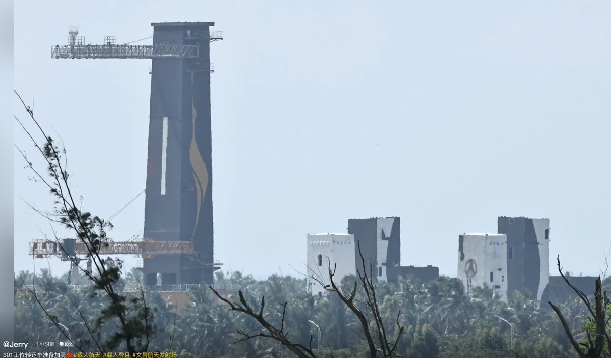

Další sekce věže mobilní vypouštěcí plošiny pro rakety CZ-10A a CZ-10 čekaly v červenci 2026 na naskládání
Poslední dění v čínském pilotovaném lunárním programu nasvědčuje určitému zpoždění. V minulém dílu jsme informovali o plánovaném bezpilotním orbitálním letu nové čínské kosmické lodi Mengzhou-1, chystaném na poslední čtvrtletí letošního roku. Let má ověřit systémy lodě a po připojení k Čínské kosmické stanici má umožnit čínským astronautům do lodi vstoupit.
V aktualizovaném souhrnu letošních plánovaných aktivit Čínské agentury pro pilotované kosmické lety z 17. července byl však tento let vynechán. To by mohlo znamenat, že byl odložen, pravděpodobně na rok 2027. Na sociálních sítích, které se zabývaly příčinami, se většinově píše, že důvodem je zpoždění v dokončení startovního komplexu 301 na kosmodromu Wenchang. Startovní komplex je v současnosti dokončován pro podporu kosmických misí. Probíhá zde řada prací, dosud nebylo instalováno například přístupové rameno pro posádku.

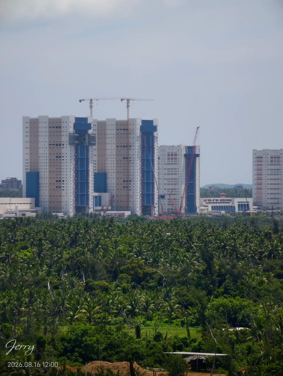

Také věž mobilní vypouštěcí plošiny dosud nemá plnou výšku. To dokazuje fotografie, pořízená na konci července. Fotograf zachytil poblíž mobilní startovací plošiny pro rakety CZ-10A a CZ-10 další sekce její věže, které čekají na naskládání.
Montážní budovy pro rakety CZ-10A a CZ-10 dne 16. srpna 2026
V procesu dokončování je i dvojice výškových budov ve Wenchangu, určených pro sestavení nosných raket CZ-10A a CZ-10. V obou budovách nedávno proběhla montáž hlavních vrat. Další známkou dokončování výstavby budov je, že od každé budovy byly z původních čtyř jeřábů už tři jeřáby odvezeny.
Je tedy možné, že s ohledem na současnou úroveň připravenosti pozemního systému se Čínská agentura pro pilotované kosmické lety zdržela závazku ke konkrétnějšímu termínu startu mise Mengzhou-1.
