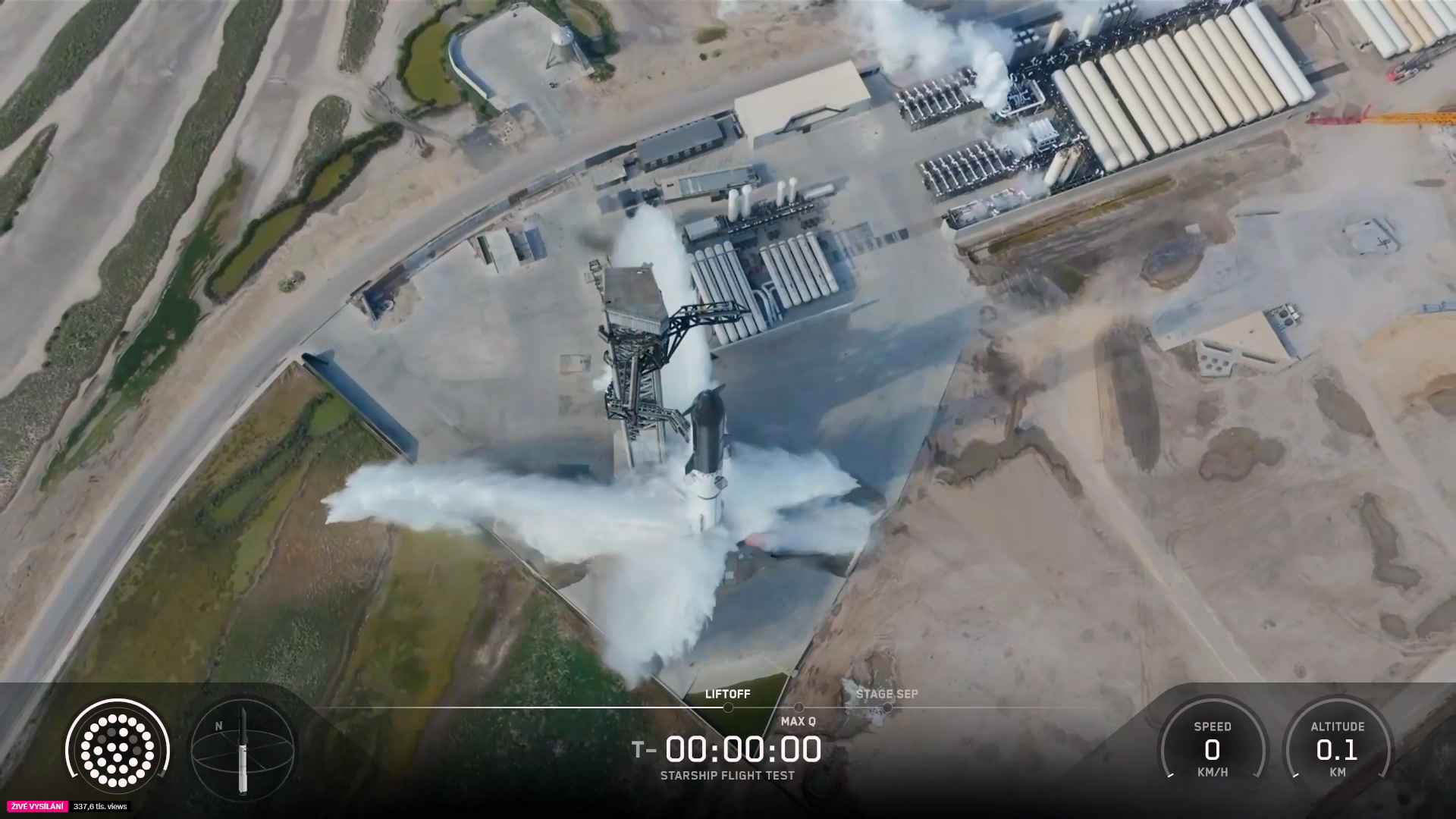

Kosmonautická noc na dnešek měla mít svůj vrchol pár desítek minut po středoevropské půlnoci. V 0:45 mělo na texaské základně Starbase dojít ke startu 124 metrů vysoké sestavy rakety SuperHeavy B20 a kosmické lodi Starship S40. Příprava na start probíhala hladce a bez větších problémů. Oba stroje již měly za sebou své zkoušky včetně nezvykle dlouhých statických zážehů. Při samotném závěrečném odpočtu se časomíra zastavila v čase T-1 minuta, ale zakrátko se opět rozběhla. Pár sekund před plánovaným vzletem se podle plánu aktivoval systém pro zaplavení rampy vodou, u motorové sekce se objevil záblesk naznačující aktivaci zážehové sekvence motorů Raptor na SuperHeavy, ale najednou vše ztichlo a raketa zůstala stát na druhé startovní rampě. V tu chvíli bylo prakticky jasné, že se tuhle noc nikam nepoletí, což zakrátko potvrdila i SpaceX, která ukončila přímý přenos.
Screenshot z přímého přenosu zachycuje okamžik těsně před zastavením startovní sekvence. Vlevo dole je dobře vidět, že u čtyř motorů Raptor z prostředního prstence nedošlo k zapálení.
Zdroj: https://x.com/
První oficiální informace o příčinách zastavení startovní sekvence přinesl ředitel firmy, Elon Musk, na sociální síti X: „Některé motory nenaběhly, což spustilo automatické zastavení startu. Nyní odčerpáváme pohonné látky. Další pokus o start bude pravděpodobně za pár dní.“ Toto vysvětlení je ve shodě s tím, co bylo vidět v přímém přenosu. SpaceX totiž používá grafiku aktualizovanou v reálném čase, která je založena na přijímané telemetrii. 33 raketových motorů na SuperHeavy je uspořádáno tak, že ve středu najdeme tři motory. Prostřední kruh tvoří 10 motorů a vnější prstenec je složen z 20 motorů. V přenosu bylo vidět, že 4 motory z prostředního kruhu nenaběhly.
O několik desítek minut později Musk na X doplnil další informace: „Abychom si byli jistí dobrým letem, budou dva motory Raptor odstraněny a nahrazeny jinými. Nejpravděpodobnějším termínem startu je začátek příštího týdne.“ Nechme teď stranou poznámky o Muskově časové konstantě, ale bude velmi zajímavé sledovat, jak SpaceX k výměně dvou motorů přistoupí. Na staré rampě, která odbavila prvních 11 integrovaných startů, se motory měnit nedaly. SuperHeavy musela být za tímto účelem převezena do montážní haly. Na nové rampě zatím výměna motorů nemusela být provedena nikdy, ale také z ní zatím odstartovala jediná raketa (a proběhlo tam několik předstartovních testů). Pokud by výměna motorů nemohla proběhnout na startovní rampě, musela by se nejprve sundat Starship S40 (k čemuž došlo dnes okolo našeho poledne), která by se odvezla do montážní oblasti a pak by přišla na řadu SuperHeavy. Po výměně motorů by se tato akce opakovala v přesně opačném pořadí. Je tedy otázka, zda by se to do avizovaného začátku příštího týdne stihlo. Zatím také postrádáme informace o prvotní příčině, která způsobila, že se ony čtyři motory nezažehly podle očekávání. Ale to je zatím stále pochopitelné, protože SpaceX musí projít a analyzovat velké množství dat. O dalším vývoji Vás budeme informovat formou článků a krátkých zpráv na našem webu.

Musím se přiznat, že jsem čas startu zaspal (spolu se čryřmi raptory E12 = 137, E13 = 78, E5 = 113, E6 = 131).
Elon Musk původně psal o dvou raptorech, takže to mohlo znamenat, že dva raptory mohla vyřadit SpaceX, tak jako o už udělala dříve.
Rozhodně se nové raptory V3 chovají jinak, než ty předchozí typy a SpaceX se je bude muset naučit zkrotit nejen pro následný let IFT-13, ale hlavně pro ty další lety. To, že SpaceX nechce ztrácet čas potvrdil booster B21, který vyrazil už po deváté hodině ráno k dalšímu testování do Massey. Autor článku potvrzuje sundání Starship S40 a převezení zpět do montážní haly k opětovné kontrole. K sundání boosteru B20 došlo po 17:25 hod., protože je plánovaná uzavírka silnice z PAD do montážní haly (od 18:30 do 21:30 hod.).
Až po příjezdu B20 do haly zjistí jaký je skutečný stav.
