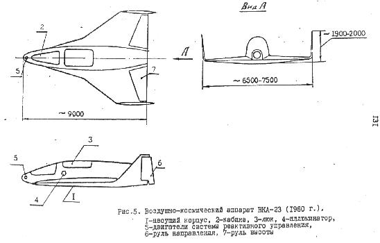

Při návrhu nové podoby kluzáku byly zkoumány nejrůznější koncepty křídel, pohonné jednotky, tepelného štítu a konfigurace. Mimo jiné byla zkoumána skládací křídla, rogallovo křídlo, raketové motory s exotickými pohonnými látkami (například na bázi fluoru), chlazení pomocí kapalných kovů, vertikální způsob přistání na způsob vrtulníku a podobně.
VKA-23 Variant 1
VKA-23 Variant 1
Zdroj: testpilot.ru
Dva designy, jež z horečné aktivity mezi březnem a zářím 1960 vznikly, byly vzájemně poměrně výrazně odlišné. Variant 1 se podle všeho podobal původnímu návrhu, tedy deltaplánu s fazetovým povrchem, jehož tvar asi nejvíce připomíná letoun F-117. Podvozek byl ližinového typu a pro snížení termální zátěže při vstupu do atmosféry měl stroj využívat Nonweilerův princip. Zajímavostí bylo, že pilot se měl před přistáním katapultovat a kluzák měl přistávat automaticky.

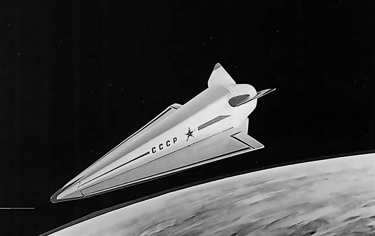

Druhý koncept vypadal na první pohled mnohem elegantněji. Oblé tvary a křídlo s řídicími plochami na wingletech na první pohled vypadají mnohem sofistikovaněji, než je tomu u prvního konceptu. Stejně jako u Variantu 1 se měl pilot před přistáním katapultovat a kluzák měl dosednout v automatickém režimu. Také uvnitř se mělo jednat o relativně podobné stroje, jež měly využívat stejnou titanovo-ocelovou konstrukci, stejný systém chlazení, stejný interiér kokpitu a krom tvaru měl být největším rozdílem oproti sesterskému konceptu klasický kolový podvozek a odlišný záchranný systém pilota, jež měl využívat nikoli samostatné křeslo, ale záchrannou kapsli.

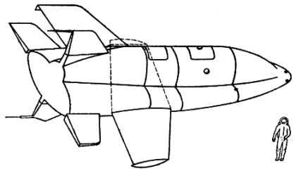

Mjasiščev však nebyl sám, kdo na podobném projektu pracoval. Dalším do party byl Pavel Cybin, jehož OKB-256 od roku 1957 pracoval na projektu ekvivalentu Dyna Soar. 17. května 1959 byl Cybinem schválen předběžný projekt stroje s označením PKA (Planirujuščij Kosmičeskij Apparat — klouzavý kosmický aparát). Na rýsovacích prknech vzniklo tehdy cosi, co připomínalo tradiční ruskou obuv zvanou „láptě“. Kluzák dostal neoficiální pojmenování „Lapotok“.
Cybinův "Lapotok"
Cybinův „Lapotok“
Zdroj: astronaut.ru
Relativně komplikovaný příčný průřez trupu skrýval konstrukci, jejímž hlavním materiálem měla být ocel. Tepelný štít se nacházel na spodní části kluzáku a od trupu byl oddělen deseticentimetrovou mezerou. Chlazení bylo navrženo v podobě uzavřeného okruhu s lithiem coby médiem. Pilot měl sedět v katapultovacím křesle, jež mělo tři polohy — jednu pro start, druhou pracovní a třetí určenou pro odpočinek. Stroj měl být vyveden nosičem Vostok na oběžnou dráhu ve výšce zhruba 300 kilometrů a po maximálně 27 hodinách měl proběhnout brzdicí zážeh, po němž měl následovat vstup do atmosféry a klouzavý let na přistávací dráhu. Zajímavostí byla skládací křídla, připomínající stroje používané na letadlových lodích. Během kosmického letu a největšího termálního namáhání při návratu byla křídla složena pod úhlem zhruba 55-60° vzhledem k vertikále, takže by se nacházela v aerodynamickém stínu. Po sklesání na výšku kolem 20 km a snížení rychlosti na 1,5 mach  měla být křídla sklopena do horizontální polohy a stroj se nyní měl stát klasickým kluzákem.
Poměrně záhy se ukázalo, že problémy a výzvy při realizaci tohoto projektu budou mnohem náročnější, než jeho tvůrci předpokládali. Problémy týkající se navigace a orientace, nedostatečná tepelná ochrana a další detaily působily pracovníkům OKB-256 stejné vrásky na čelech, jako tomu bylo u jejich amerických protějšků. Než však mohli začít tyto problémy pořádně řešit, byla v rámci zeštíhlování vojensko-průmyslového komplexu kancelář převedena pod Mjasiščevovu OKB-23. Ta byla pro změnu zanedlouho pohlcena Čelomějovou OKB-25. Čeloměj práce na PKA zastavil. A měl k tomu dobrý důvod — sám totiž na něčem podobném pracoval.

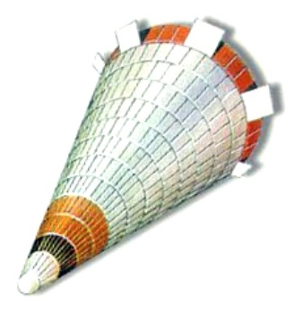

Postupně vykrystalizovaly tři typy návratových těles: balistická kapsle, hypersonický aparát s nízkou aerodynamickou kvalitou a konečně okřídlený stroj schopný plachtit. Posledně jmenovaný typ návratového aparátu měl být při vstupu do atmosféry chráněn velkým kuželovitým tepelným štítem produkujícím mírný vztlak, jež by kluzák kompletně obepínal a po prostupu oblasti s největším tepelným namáháním by byl býval odhozen. Následně by se rozložila křídla s měnitelným úhlem šípu a kluzák by plachtil k přistávací dráze. Projekt počítal s využitím proudového motoru, který by byl býval použit v případě, že by bylo nutné opakovat okruh před přistáním.
MP-1
MP-1
Zdroj: astronautix.com
(Kredit: V. Lukaševič)
Tento projekt se dostal do relativně pokročilé fáze rozpracovanosti a již v roce 1961 proběhly dílčí letové zkoušky. 21. března 1963 pak proběhl test MP-1 — zmenšené makety konusu v reálném prostředí. Vypuštění zajistila raketa R-12 „Ciklon“, jež vyvedla model o průměru 1,8 metru a vážící zhruba 1,75 tuny do výšky 200 km, kde se maketa od nosiče oddělila. Pomocí vlastních motorů pak dosáhla výšky 405 km a mohla začít ta nejdůležitější fáze letu — sestup atmosférou. Ten stroj přežil s poškozením, nicméně v jednom kuse. Přistání proběhlo pomocí padáku. O dva roky později proběhl podobný test s konusem označeným MP-2, jež měl inovované řídicí plochy.
