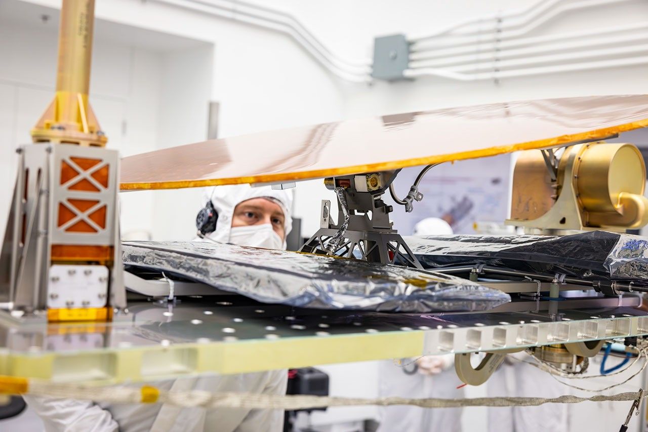

Inženýr Jackson Banbury z Johns Hopkins APL provádí inspekci pohyblivého ramene, které připojuje vysokoziskovou anténu sondy Dragonfly k tělu sondy. Rameno vyklopí anténu, kdy bude sonda nehybná a před každým letem ji sklopí do aretačního mechanismu.

Jedním z nejviditelnějších přírůstků dorazil v květnu, kdy tým mise Dragonfly na APL integroval vysokoziskovou anténu, primární systém, který budou operátoři používat ke komunikaci s létající sondou a získávání vědeckých dat, která na titanu nasbírá. Vysokozisková anténa mise Dragonfly je disk o průměru 87,4 cm vyrobený z elektricky izolující pěny uložené mezi dvě kovové desky, které obsahují stovky malých štěrbin. Společně budou tyto štěrbiny zužovat a zaostřovat rádiový svazek mířící k Zemi. Inspirována technologií původně vyvinutou pro aplikace v planetární obraně, vysokozisková anténa Dragonfly, je větší než dříve použité systémy a k tělu sondy je připojena přes motorizované rameno. S jeho pomocí se bude anténa zvedat, když bude sonda sedět na povrchu a před dalším vzletem se opět sklopí a zaaretuje.
Pokaždé, když se lander bude připravovat na let na nové místo, uložíme anténu tak, aby přečkala vibrace vytvářené během letu a netrpěla rezonancí, která by mohla narušit zbytek landeru,“ říká Jackson Banbury, vedoucí mechanického a tepelného strojírenství mise Dragonfly z APL.. Anténa i její závěs jsou navrženy a otestovány, aby přečkaly namáhání od prostředí na Titanu, které zahrnuje mrazivé teploty okolo -179 °C, vířící prach na povrchu, či potenciální déšť kapalného metanu.

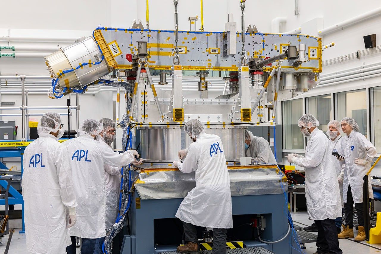

Inženýři připojili obrácenou strukturu sondy Dragonfly k vibračnímu stolu na testovacím stanovišti na Johns Hopkins APL. Vibrační zkoušky vystavují strukturu landeru podmínkám, které prověří, že dokáže odolat silám, které zažije při startu, vstupu do atmosféry Titanu a přistání na povrchu tohoto oceánského světa.
Od května do začátku června inženýři a technici v JPL podrobili Dragonfly sérií zkoušek, která měla ukázat, že strukturální kostra trupu dokáže odolat zátěži při startu, vstupu do atmosféry Titanu, či přistání na povrchu tohoto oceánského světa. Pro vibrační zkoušky tým nainstaloval hmotnostní simulátory na místa letových přístrojů a elektroniky, které se staví a testují jinde. Zkouška pozemních vibrací poskytla týmu krátký náhled na to, jak bude Dragonfly vypadat „ ve vzduchu“. Inženýři zavěsili strukturu letounu na dlouhá elastická lana jen pár centimetrů nad podlahu a poté měřili, jak se mechanické vibrace od pozic rotorů šířily rámem ke klíčovým senzorům na hlavním těle.
Zavěšení trvalo několik hodin a konstrukce se dostala jen těsně nad podlahu, ale po strukturální zkoušce to bylo podobné prvnímu letu Dragonfly,“ uvedl Gordon Maahs, inženýr strojních systémů na APL a dodal: „To podněcuje představivost o tom, jak bude vypadat skutečný let.“ Test obnášel také konfiguraci „vsedě“, kdy se lander spustil na obranné podložky, aby dosedl na své lyže, zatímco inženýři měřili, jak by na to reagovala struktura na povrchu Titanu.
Neobvyklejší byl tzv. sealing test, tedy zkouška těsnění. Většina planetárních sond se staví na provoz ve vakuu, či v prostředí s řídkou atmosférou. Jenže Dragonfly má zamířit na Titan, u jehož povrchu je hustá atmosféra, zima a tlak přibližně 1,5× vyšší než na Zemi. Inženýři proto musí porozumět tomu, jak dobře dokáže sestavená struktura udržet toto prostředí venku. Řešení bylo prosté – natlakovat vnější strukturu Dragonfly, aby se identifikovaly jakékoliv mezery, praskliny, či díry, které by na Titanu umožnily „vzduchu“ proudit dovnitř a ven z landeru. „Ještě nikdy jsem podobný test na žádné sondě neviděl,“ přiznává Maahs a dodává: „Na základě těsnostní zkoušky získáme celkový průtok, který se použije v naší tepelné analýze k určení, zda je těsnost dostatečná.“ a výsledky, jak Maahs dodal, byly „extrémně dobré“.
