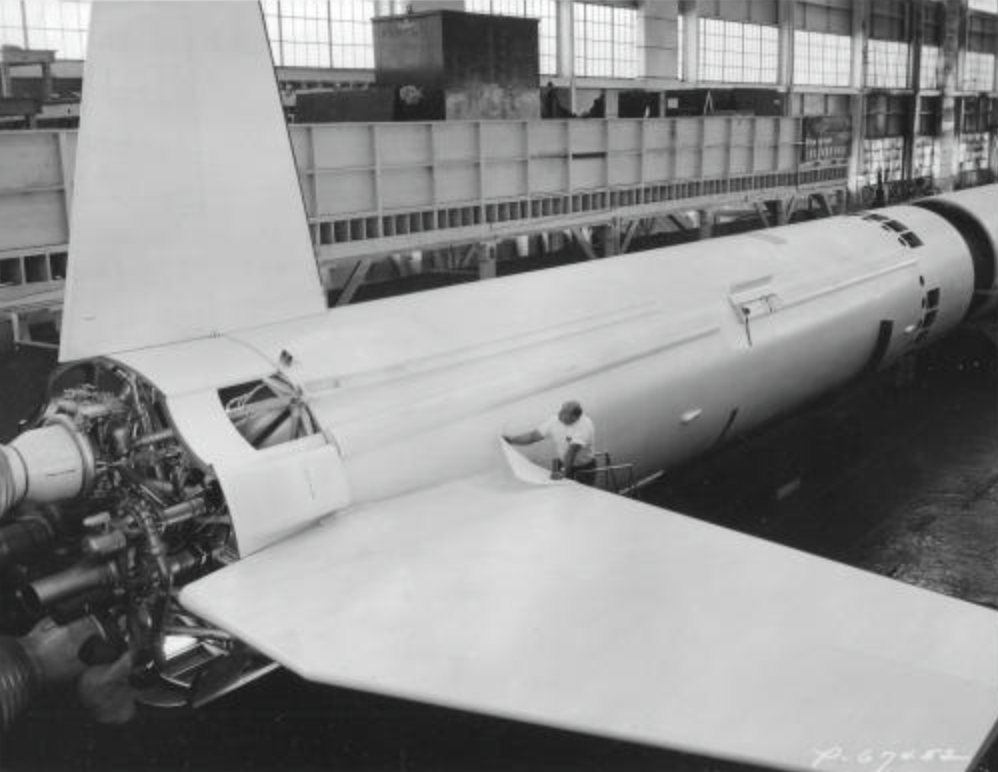

Na podzim 1960 inicioval profesor C. D. Perkins, asistent tajemníka letectva pro výzkum a vývoj, studii, jež měla za cíl určit, zda by se pro program Dyna Soar hodil více nástupce Titanu I. Nosič Titan II, tehdy v rané fázi vývoje, měl s Titanem I společné snad jen jméno a výrobce. Oproti Titanu I, jež pro oba stupně využíval coby pohonné látky kerosin a kapalný kyslík, Titan II využíval hypergolické pohonné látky a měl se pyšnit výkony, jež hravě překonávaly jeho předchůdce a byly více než dostatečné pro splnění první fáze programu Dyna Soar.
Unikátní foto adaptace Titanu II pro Dyna Soar. Stabilizátory měly za úkol kompenzovat přirozenou nestabilitu nosiče s kluzákem na špici.

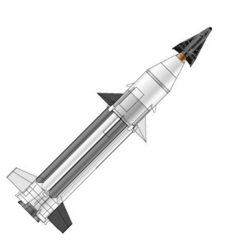

Koncept Saturnu I s kluzákem Dyna Soar na špici
Zdroj: astronautix.com (kredit: Mark Wade)

Do čela pelotonu možných prostředků pro dopravu Dyna Soar na orbitu se tak dostal již zmíněný Soltan. Nejednalo se však čistě o protekční dítě. Jeho největší výhodou byl fakt, že Titan II, na jehož bázi byl postaven, již byl pro projekt zvažován dříve a jeho zapojením bylo možné ušetřit značné množství finančních prostředků a času. V červenci 1961 byl Soltan potvrzen jako primární varianta nosiče pro orbitální lety Dyna Soar.
Soltan byl, jak již bylo řečeno, evolucí Titanu II, přičemž samotný základ v podobě Titanu II zůstal víceméně beze změn, na jeho boky pak byly navěšeny dva urychlovací stupně o průměru 2,54 metru a délce 26 metrů na tuhé pohonné látky. Tyto dva boostery tvořily první stupeň a měly být zapáleny na startovní rampě. Teprve v průběhu letu a nedlouho před vyhořením boosterů měla být aktivována pohonná jednotka Titanu samotného. Nosnost na nízkou orbitální dráhu byla predikována zhruba na 8 tun, pokud by byly upgradovány motory, vzrostla by zhruba o tunu. 13. října 1961 letectvo volbu Soltanu potvrdilo s tím, že byl zvětšen průměr boosterů na 3,05 metrů a nosič dostal oficiální název Titan III.

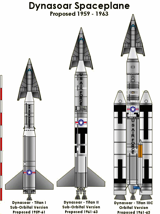

Evoluce nosičů pro Dyna Soar
Zdroj: commons.wikimedia.org
Na základě těchto okolností bylo 11. prosince 1961 vedením USAF rozhodnuto o zeštíhlení programu. Definitivně vypadla fáze suborbitálních skoků a byl potvrzen Titan IIIC coby nosič. Nový plán počítal se zahájením shozových zkoušek v červnu 1964. První bezpilotní orbitální let měl být proveden v únoru 1965, první pilotovaný let měl přijít na řadu v srpnu téhož roku s tím, že by se jednalo o jeden necelý oblet Země se startem na Cape Canaveral, apogeem ve výšce 80 km a přistáním na základně AFB Edwards.
