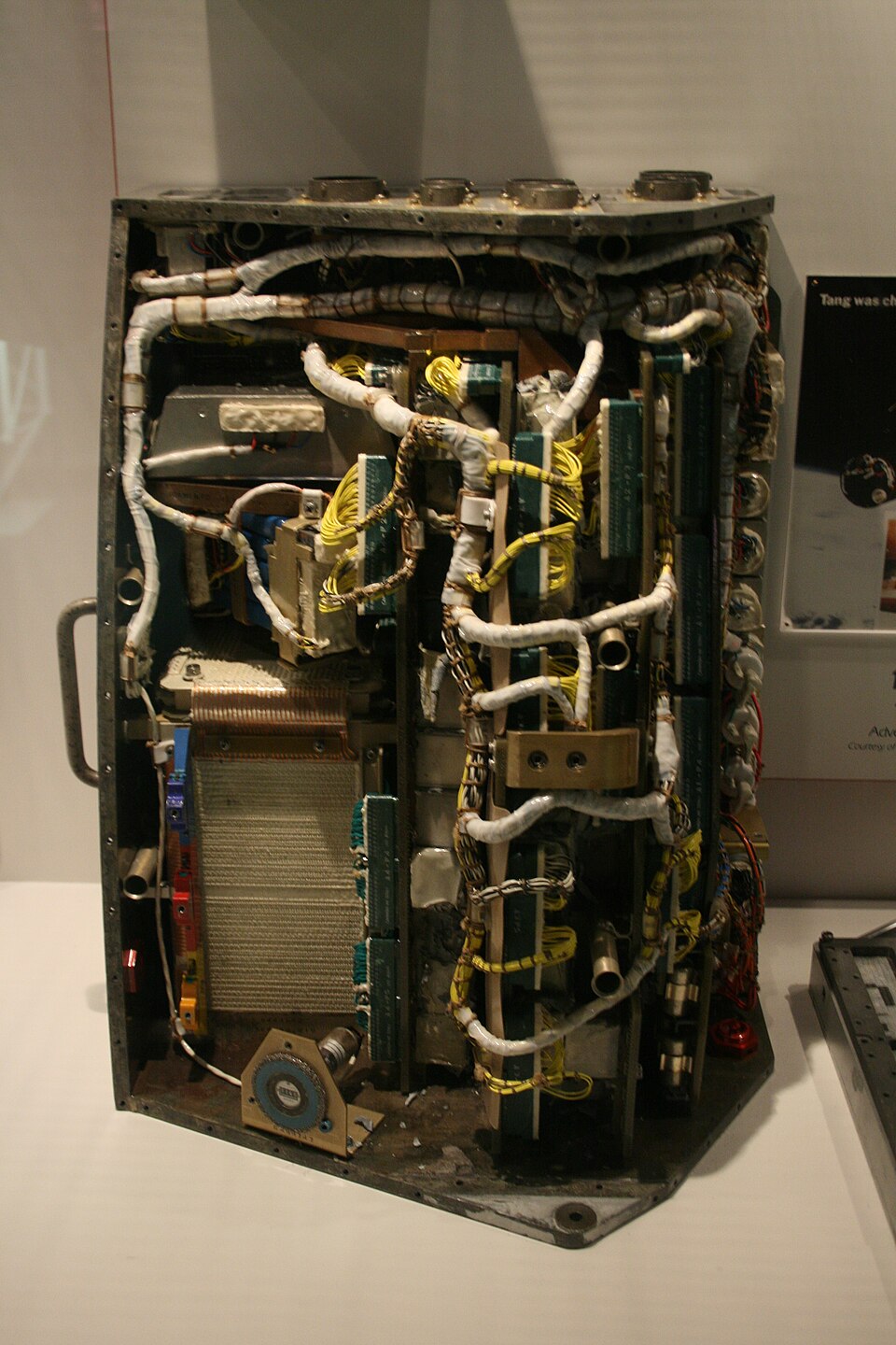

Gemini Guidance Computer v National Air and Space Museum

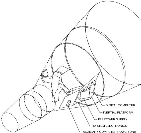

Vývoj počítače byl už od začátku výrazně ovlivněn omezeními týkajícími se rozměrů, spotřeby elektrické energie z palubní sítě a v neposlední řadě i hmotností. To vše tedy určilo jak rozměry zařízení, tak i použití vnitřních součástí a typ paměti. Výsledný rozměr počítače tak byl 48 x 37 x 32 cm a jeho hmotnost byla cca 26,8 kg. První vyrobený kus přešel do fáze zkoušek již 31. srpna 1963 a poslední kus byl dodán v prosinci 1965. Celkem bylo vyrobeno dvacet kusů.
Ukázka rozmístění Gemini Guidance System
Zdroj: en.wikipedia.org/wiki/Gemini_Guidance_Computer
Počítač byl instalován v nehermetizovaném přístrojovém prostoru nalevo od sedadla velitele. Ve stejném prostoru se nacházel také napájecí zdroj inerciálního navigačního systému a pomocný napájecí zdroj samotného počítače. V době vzniku OBC (On-Board Computer) ještě nebyly plošné spoje běžně používány tak, jak je známe dnes, a systém byl řešen využitím diskrétních elektronických součástek, které byly seskupeny do jednotlivých modulů. Seskupení do jednotlivých modulů umožňovalo jejich případnou výměnu. Moduly pak byly zasunuty do jedné z pěti propojovacích desek. Logická část OBC obsahovala celkem 510 modulů. Pro zajímavost historie desek plošných spojů (DPS) v dnešním slova smyslu se začala psát v roce 1925, kdy Charles Ducas patentoval metodu tisku vodivého materiálu na izolační podložku pomocí standardní tiskové planžety.
V letectví i kosmonautice jsme zvyklí, že systémy bývají z bezpečnostních důvodů zdvojené. To se ovšem netýkalo OBC, který nebyl vybaven záložními obvody. V praxi to znamenalo, že jakákoliv porucha mohla způsobit ztrátu právě té funkce, kterou počítač v daném okamžiku vykonával. O tom se nakonec přesvědčila i posádka mise Gemini IV. Nebylo to ovšem tak, že by loď nebylo možné provozovat bez záložního počítače. Pokud došlo k selhání nebo poskytování nesprávných údajů, bylo možné některé úkoly jednoduše zrušit, zatímco jiné bylo možné provést ručně s nižší přesností. Jedním z úkolů, který by byl například zrušen, bylo přiblížení. Naopak manévr, který mohl být proveden ručně, byl návrat do atmosféry. Zde by se postupovalo podle postupů převzatých z programu Mercury.

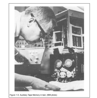

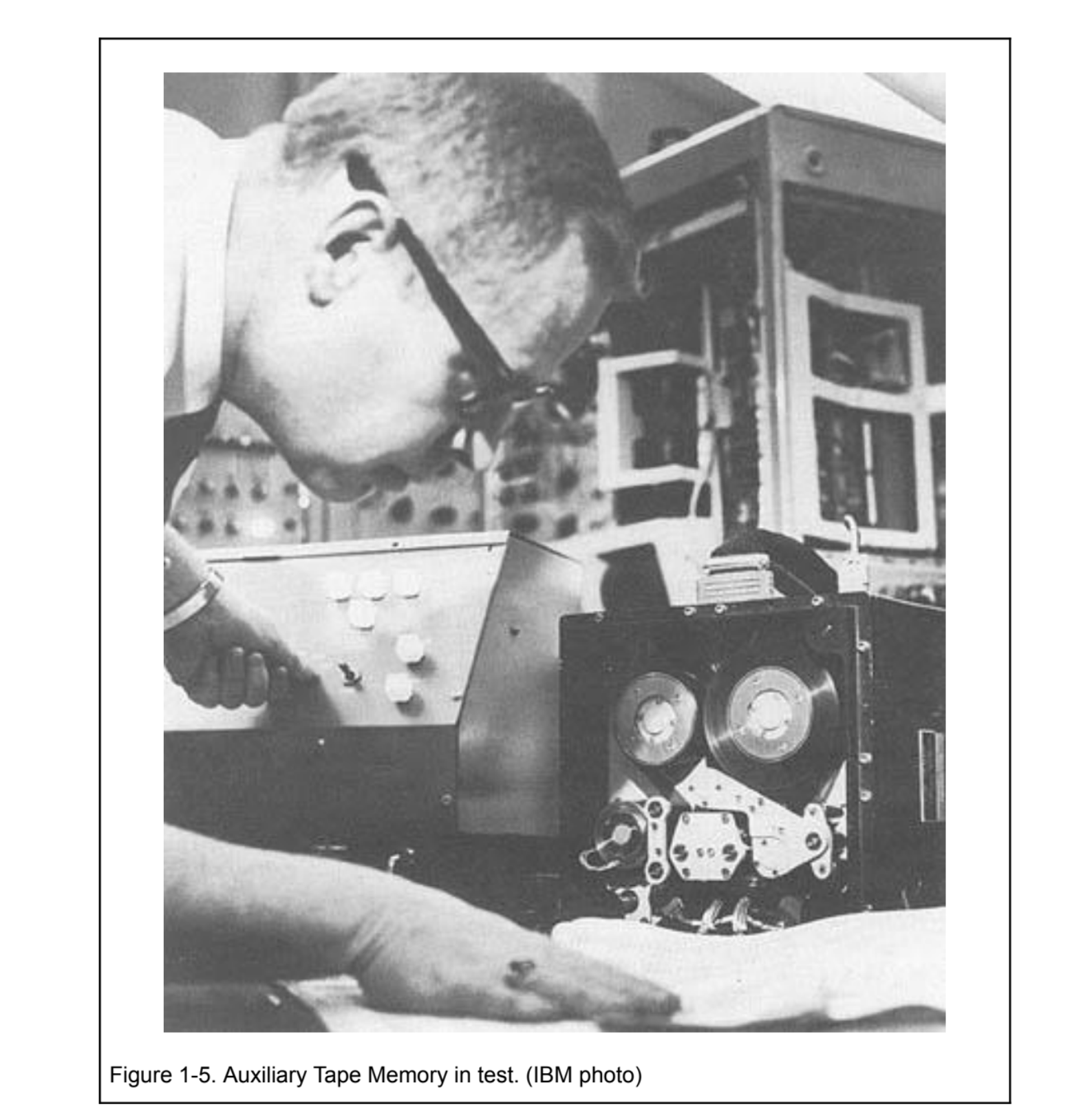

„Pomocná pásková paměť nevyhověla předkvalifikačním vibračním zkouškám, a proto společnost IBM doplnila mechanismus o mosazný setrvačník a závaží na cívkách magnetické pásky, aby zvýšila jeho stabilitu. Tím bylo zajištěno úspěšné načtení programu i za nepříznivých podmínek. Objevily se také problémy se zkraty tranzistorů způsobenými uvolněnými částicemi, které byly natolik malé, že je nebylo možné odhalit ani rentgenovým vyšetřením, avšak během zrychlení při startu se uvolňovaly. Jedním z řešení tohoto problému bylo zvýšení čistoty výrobního procesu.“
Pomocná pásková pamět během testování
Zdroj: Computers in Spaceflight
Obecně byla vysokorychlostní magnetická páska využívána v sekundární paměti od padesátých let. Samotná páska umožňovala vysokou hustotu záznamu a uložení velkého množství dat, která nebyla pravidelně potřebná. Pásky pak byly postupně nahrazeny diskovými jednotkami, které mají podstatně kratší dobu čtení a jejich úložná kapacita se stále zvětšovala, až překonala kapacitu magnetické pásky. To logicky vedlo k útlumu pásek v běžném provozu. V době vzniku OBC pro Gemini však byly diskové systémy stále drahé, objemné a ještě nebyly natolik spolehlivé

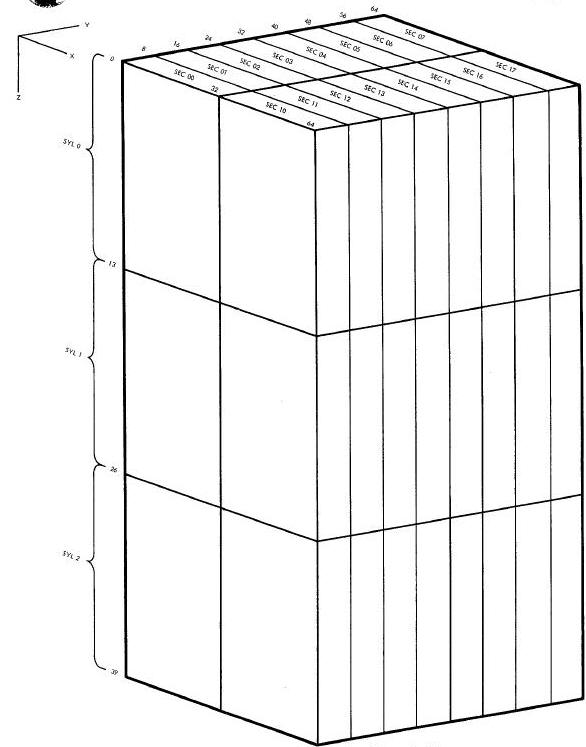

Funkční uspořádání paměti
Zdroj: geminiguide.com/Systems/navigation.html

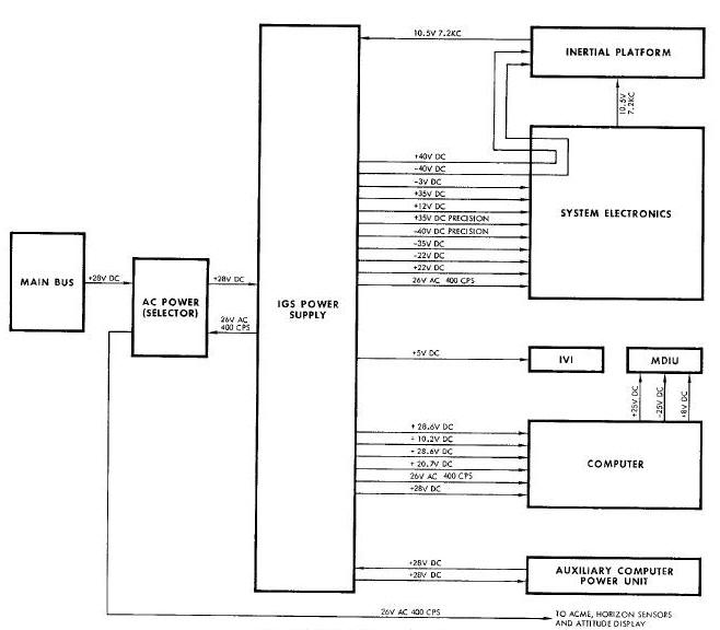

Než se pustíme do závěrečné části o OBC popíšeme si krátce napájecí systém počítače. Systém byl napájen AC i DC napájením z napájecího zdroje Inertial Guidance System (IGS). Stabilizované stejnosměrné napájení dodávané počítači je v napájecím zdroji IGS upraveno tak, aby se zabránilo jakékoli ztrátě stabilizace způsobené přechodovými jevy, jež se vyskytují v hlavním napájecím zdroji kosmické lodi. Přerušení a poklesy napájení jsou vyrovnávány napájecím zdrojem IGS a pomocnou napájecí jednotkou počítače (Auxiliary Computer Power Unit). Napájení je řízeno spínačem ON-OFF na ovládacím a zobrazovacím panelu pilotů (Pilots’ Control and Display Panel). Po zapnutí začne pracovat indikátor uplynulé doby provozu a počítač vyšle do napájecího zdroje IGS (IGS Power Supply) řídicí signál o napájení. Tento signál způsobí přivedení napájení do počítače. Po vypnutí indikátor uplynulé doby provozu počítače přestane pracovat a řídicí signál napájení je ukončen, čímž je napájení počítače odpojeno. Uvnitř počítače je napájení 26 V AC používáno magnetickými modulátory k převodu stejnosměrných analogových signálů na střídavé analogové signály. Toto napájení je rovněž používáno harmonickým filtrem k vytvoření filtrovaného budicího signálu 16 V AC, 400 Hz pro resolver úhlu kardanového závěsu. Napájení +28 V DC je používáno obvody sekvenčního řízení napájení počítače. Napájení +27,2 V DC, −27,2 V DC, +20 V DC a +9,3 V DC je používáno regulátory napájení k vytvoření stabilizovaných napětí +25 V DC, −25 V DC a +8 V DC. Toto stabilizované napájení je používáno logickými obvody v celém počítači a je rovněž dodáváno některým dalším systémům kosmické lodi.
Schéma napájení IGS Power Supply

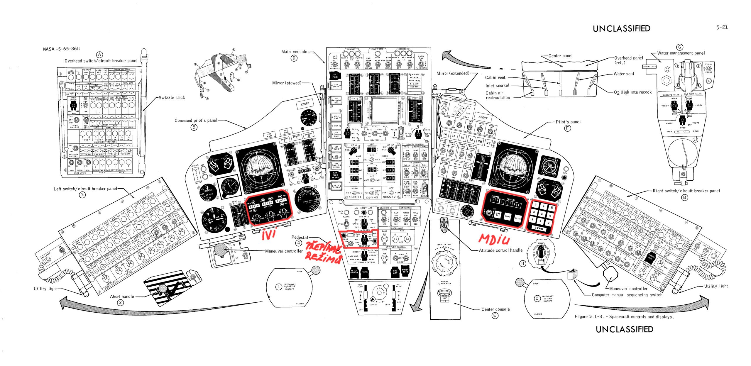

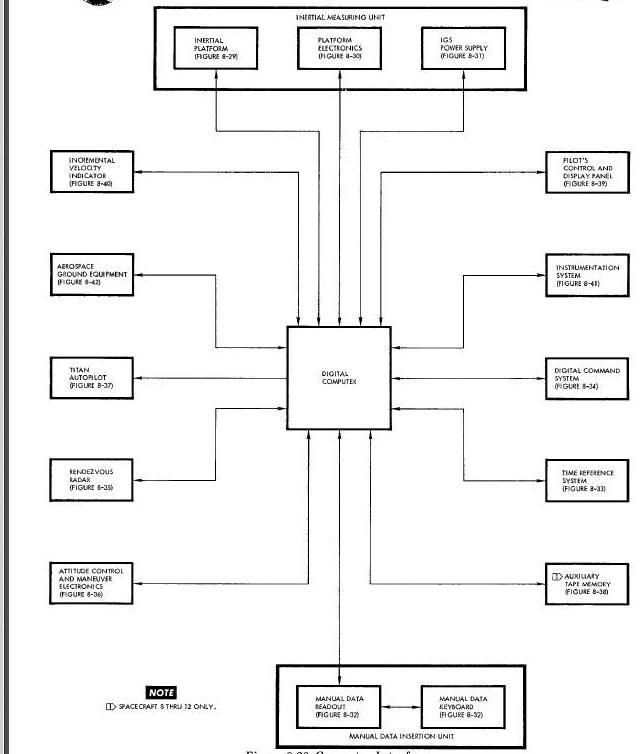

Tak jako u moderní výpočetní techniky, i u OBC bylo třeba k počítači mít i zařízení pro ovládání systému. Palubní počítač měl tři skupiny rozhraní pro obsluhu:
– ovládací prvky počítače
– jednotka ručního vkládání dat MDIU

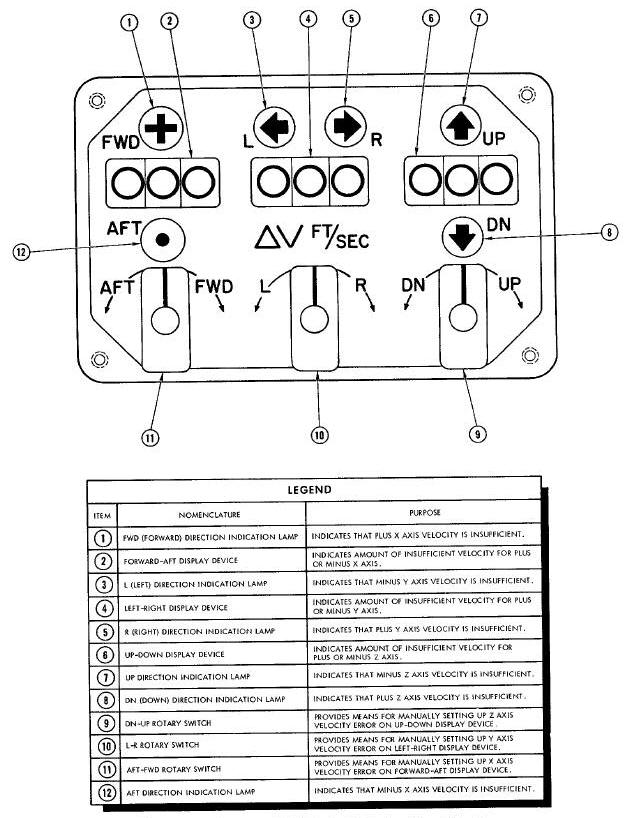

– indikátor přírůstku rychlosti IVI
Ovládací prvky byly tvořeny přepínačem režimů, tlačítkem START, kontrolkou poruchy, kontrolkou výpočtu a tlačítkem RESET. Přepínač režimů měl pak sedm poloh, které sloužily k výběru programu. Tlačítkem START se spouštěl vybraný program uložený v paměti počítače. Stisknutím tlačítka RESET provedl počítač úvodní diagnostické testy a připravil se k činnosti.

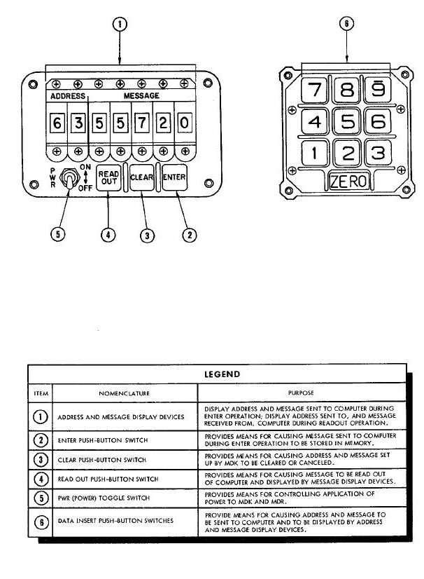

Jednotka MDIU se skládala ze dvou částí: desetimístné klávesnice a sedmimístného registru. První dvě číslice registru, tvořeného jednoduchým otočným číselným ukazatelem podobným počitadlu kilometrů, sloužily k zobrazení adresy paměti. Tímto způsobem bylo možné přistupovat až k 99 logickým adresám. Zbývajících pět číslic zobrazovalo data. V případě chyby se zobrazily samé nuly. Indikátor přírůstku rychlosti (IVI) zobrazoval přírůstky rychlosti požadované pro provedení motorického manévru nebo přírůstky rychlosti, které byly jeho výsledkem. Pro každou ze tří os – vpřed–vzad, nahoru–dolů a vlevo–vpravo – měl samostatný tříciferný displej zobrazující rychlost ve stopách za sekundu. Nyní si opět dovolím vložit popis typické mise z pohledu OBC.
Jednotka MDIU složená z klávesnice a sedmimístného registru
„Při typické misi byl počítač v činnosti během vzletu jako záložní systém k navádění nosné rakety. Po dosažení oběžné dráhy, pokud se v nejbližší době nepředpokládaly žádné motorické manévry, mohl být vypnut, aby se šetřila elektrická energie. Vzhledem k vlastnostem paměti s feritovými jádry programy a data uložená magneticky v jádrech po vypnutí napájení nezmizely, jak je tomu u dnešních polovodičových pamětí. Díky tomu bylo možné v případě potřeby načíst z pomocné páskové paměti (Auxiliary Tape Memory) další sadu programových modulů, zadat všechny potřebné parametry a poté počítač znovu vypnout až do doby krátce před jeho dalším použitím. Po obnovení napájení trvalo počítači 20 sekund, než provedl své úvodní diagnostické testy. Po jejich úspěšném dokončení byla aktuálně načtená sada programů připravena k použití a všechny dříve zadané parametry zůstaly zachovány.“
Tento postup byl použit i při misi GT-IV při přípravě na návrat do atmosféry. Počítač byl přepnut do režimu RNTY a posádka přijala aktualizované parametry předané během spojení s pozemními stanicemi a zadala je do počítače. Když se však posádka pokusila počítač vypnout, ruční vypínač zapnutí/vypnutí nefungoval. Napájení proto muselo být odpojeno jiným způsobem a návrat do atmosféry byl proveden ručně.
Dále si popíšeme postup přiblížení z pohledu ovládání systému. Jelikož se postup v podstatě nedá popsat jinak, než jak je uveden v knize Computers in Spaceflight, dovolím si opět vložit přímý text z knihy.
„Posádka zahájila zachycení zadáním požadovaného úhlu pro setkání/rendezvous, vypočteného na Zemi, do adresy 83. Úhel rendezvous určoval, o kolik dále po oběžné dráze o rozsahu 360° mělo dojít k rendezvous. Například pokud si posádka přála uskutečnit rendezvous o jednu třetinu oběhu dále, zadala pomocí jednotky MDIU do adresy 83 hodnotu 12000. Poté byla do adresy 93 zadána hodnota určující interval, v jakém si pilot přál dostávat aktualizované údaje. Jestliže byla například zadána hodnota 04000, počítač zobrazil na indikátoru IVI požadované změny rychlosti při vzdálenosti 120° od místa rendezvous (na začátku manévru), poté při zbývajících 80° a nakonec při 40° do místa rendezvous. Jestliže indikátor IVI ukazoval, že počítač vypočítal možnost provést rendezvous v rámci stanovených zásob pohonných látek, astronauti stiskli tlačítko START a indikátor IVI zobrazil první sadu rozdílů rychlosti. Pilot poté zapaloval orientační motorky tak dlouho, dokud všechny ukazatele neukazovaly nulu. (Astronaut John Young uvedl, že při snaze dosáhnout nulové hodnoty existovala tendence „přestřelit“.) Poté se již neprováděla žádná další činnost, pokud následující aktualizace neukázala potřebu dalších korekcí rychlosti. Astronauti také jako záložní řešení prováděli výpočty změn rychlosti ručně pomocí tužky a papíru, přičemž používali speciální nomogramy založené na čase a úhlech k cílovému objektu. Tyto záložní výpočty byly porovnávány jak s řešením vypočteným na Zemi, tak s řešením vypočteným počítačem. Hodnoty vypočtené na palubě však byly považovány za hlavní řešení pro manévr zachycení cíle v závěrečné fázi přiblížení. V režimu rendezvous předával radar údaje do počítače, který je používal k výpočtu změn rychlosti potřebných pro závěrečné přiblížení k cílovému objektu.“
Indikátor IVI, který byl na levé straně přístrojového panelu

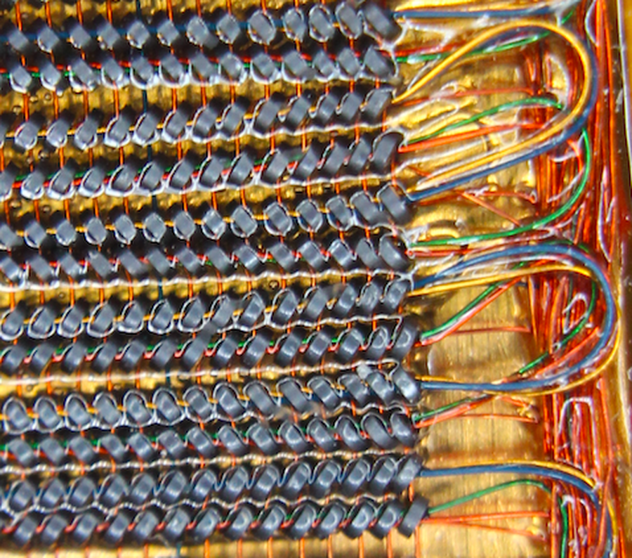

Ukázka feritové paměti rakety Titan II
Zdroj: static.righto.com

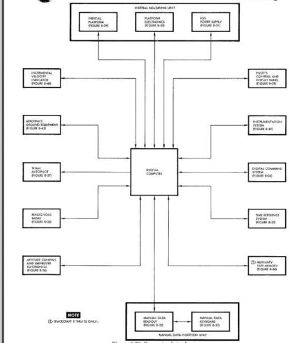

Blokové schéma systému počítače a dalších systémů
