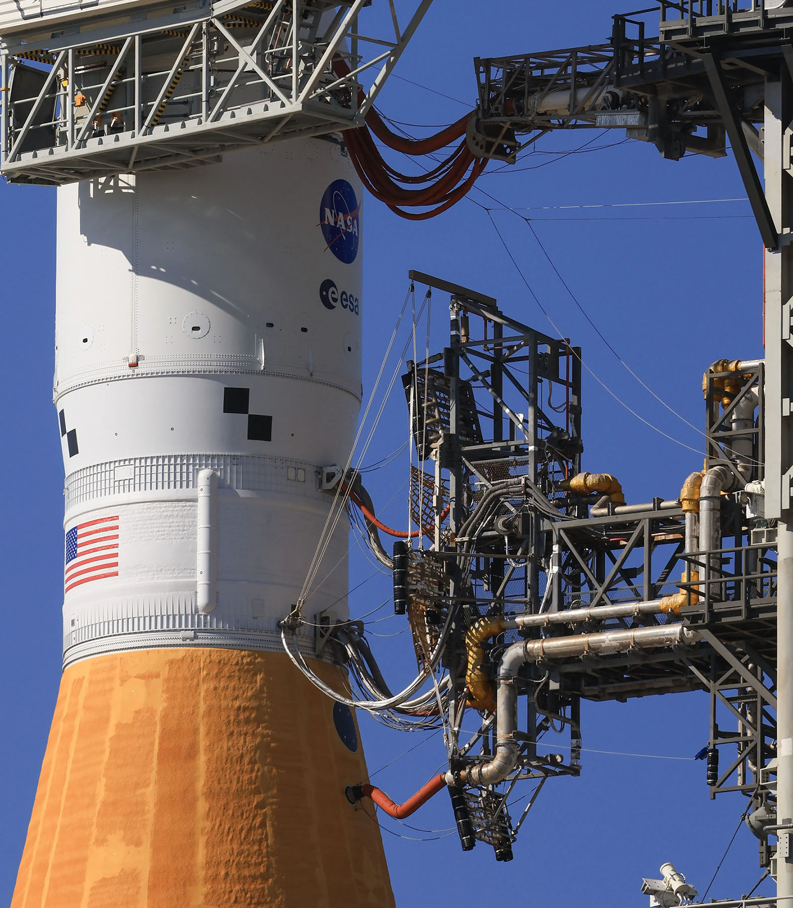

Ke stupni ICPS jsou připojeny dvě desky s hadicemi a kabely. Menší horní deska zajišťuje ventilaci vodíku a dodávku vzduchu pro systém řízení prostředí v ICPS. Větší spodní deska dodává kapalný vodík, kapalný kyslík, helium a zajišťuje detekci nebezpečných plynů.
Zdroj: https://www.nasa.gov
Míra koncentrace unikajícího kapalného vodíku na rychlospojce mezi deskou z čerpacího stojanu TSMU a centrálním stupněm rakety SLS se pohybovala hluboko pod povolenými limity. Během celé fáze rychlého plnění nepřesáhla 0,4 % a vrcholila na úrovni 1,6 % při tlakování vodíkové nádrže centrálního stupně. To dodalo inženýrům důvěru v nové těsnění, instalované na rozhraní pro tankování paliva do rakety. Vyměněné těsnění splnilo svůj úkol, a proto bylo rozhodnuto, že před pokusem o start už nebude měněno.
Následující den, při rekonfiguraci rakety do klidového stavu, však byl náhle přerušen průtok helia z plnicí hadice na obslužném rameni věže mobilní vypouštěcí plošiny do horního stupně ICPS. Helium je určeno k proplachování motorů a k tlakování nádrží stupně při letu. Tento problém nebylo možné vyřešit na rampě, a proto bylo rozhodnuto o návratu nosné rakety SLS s Orionem do montážní budovy VAB.

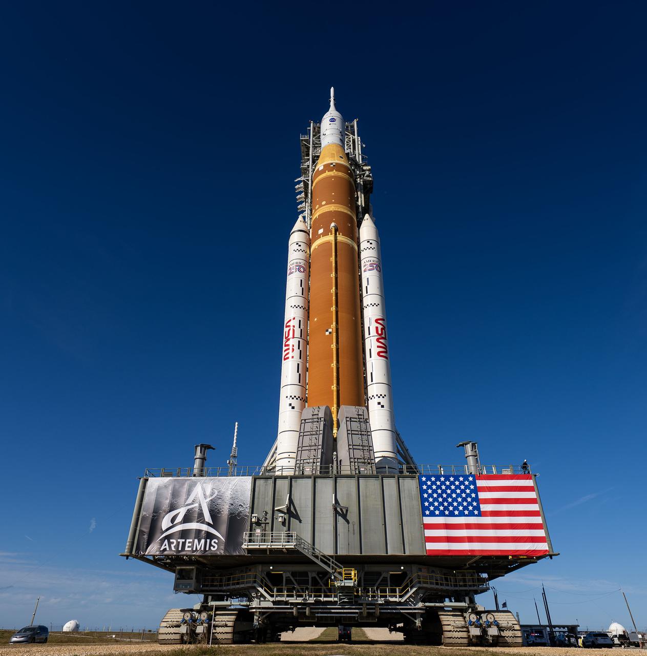

25. února se pásový transportér s celou sestavou rozjel směrem k budově. Do budovy sestava dorazila 26. února přibližně v 02:00 SEČ. Kromě vyřešení problému s průtokem helia byla mezi další úkoly zařazena výměna baterií v ICPS, v centrálním stupni, ve vzletových stupních SRB, dobíjení baterií v autodestrukčním systému FTS, otestování FTS, avioniky, řídicích systémů a výměna části vybavení v Orionu.
Jakmile byla raketa uvnitř VAB, tým okamžitě zahájil práci na problému s heliem. Inženýři zjistili, že průtoku bránilo uvolněné těsnění na rychlospojce, skrz kterou helium proudí z plnicí hadice. Tým odpojil rychlospojku, vyměnil těsnění, znovu sestavil celý systém a odzkoušel snížený průtok helia. Inženýři začali zkoumat, co způsobilo uvolnění těsnění, aby se zabránilo opakování tohoto problému. Z preventivních důvodů tým vyměnil také těsnění na přívodním potrubí kapalného kyslíku do centrálního stupně a provedl několik testů integrity, aby zajistil těsnost.
Na přezkumu startovní připravenosti, konaném 12. března, bylo stanoveno datum návratu na vzletovou rampu 39B na 19. března (později odloženo na 20. března) a pokus o start na 1. dubna za podmínky, že bude včas dokončena veškerá zbývající práce. Bylo také rozhodnuto, že další test odpočítávání s tankováním před pokusem o start už není nutný. 120minutové startovní okno se 1. dubna otevře v 22:24 UTC, 77 minut před západem slunce. U nás tou dobou bude 2. dubna 00:24 SELČ. Hlavním cílem letu je průlet kosmické lodi Orion s čtyřčlennou posádkou za odvrácenou stranou Měsíce.

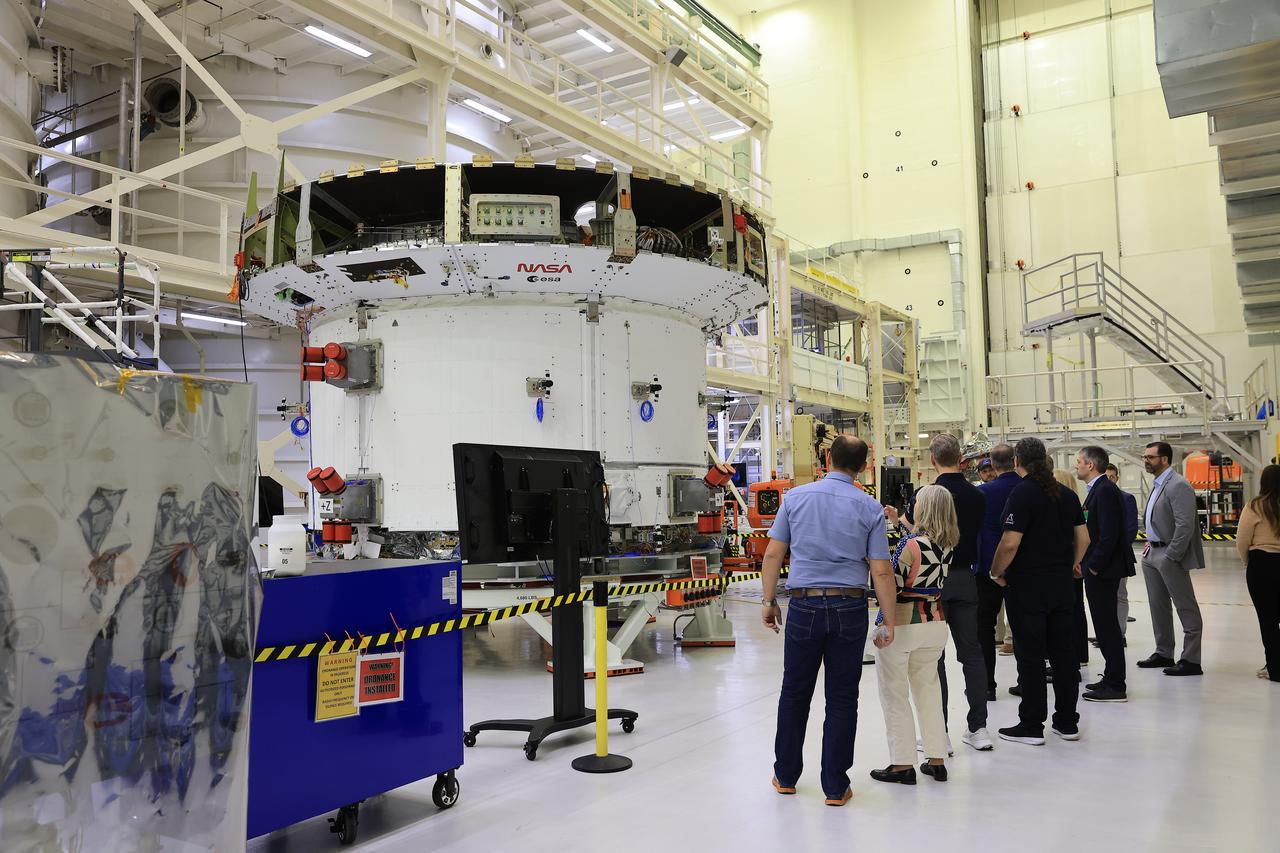

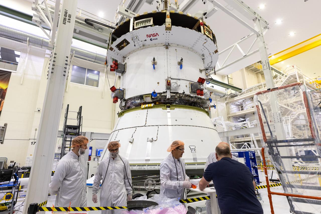

Servisní modul Orionu pro Artemis III, 10. února 2026
Oznámené datum však vyvolává řadu otazníků. Stejně jako v předchozích dílech, i v minulém dílu jsme na základě zveřejněných fotografií analyzovali stav připravenosti SLS a Orionu pro Artemis III a určovali dobu, kdy se ve stejném stavu připravenosti nacházely exempláře pro Artemis II. Cílem analýzy byl odhad, jestli je start mise Artemis III reálný do konce roku 2028. Interval pouhých 15 měsíců, který NASA nyní plánuje mezi misemi Artemis II a Artemis III, vychází z tohoto porovnání jako zcela nereálný. Dnes budeme v porovnávání pokračovat.
V únoru NASA postupně zveřejnila dvě fotografie servisního modulu Orionu pro Artemis III. V doprovodném textu u první fotografie je uvedeno, že byla pořízena 10. února. Servisní modul byl v té době na chodbě budovy O&C. Druhá fotografie byla pořízena 17. února a zachytila spojování servisního modulu v pracovním stanovišti s kuželovým adaptérem Spacecraft Adapter. NASA k fotografii napsala, že se týmy připravují na instalaci trysky hlavního motoru.
Stačí sáhnout do archivu našich článků a vybrat tři roky starý článek popisující přípravy k misi Artemis II v prvním čtvrtletí 2023. Článek popisuje, že servisní modul pro Artemis II byl 13. ledna 2023 přesunut v budově O&C na pracovní stanoviště umožňující práci v dostatečné výšce, aby byla na jeho spodní část připojena tryska hlavního motoru. Tryska byla připojena 16. ledna 2023 a poté byl otestován její pohyb. V polovině února 2023 byl modul usazen na kuželový adaptér Spacecraft Adapter, který chrání trysky modulu. V článku je fotografie servisního modulu s tryskou z 16. ledna 2023 a fotografie servisního modulu s připojeným spacecraft adaptérem z 21. února 2023.
Servisní modul Orionu pro Artemis III, 17. února 2026
Z porovnání je zřejmé, že stav přípravy servisního modulu pro Artemis III je na úrovni stavu servisního modulu pro Artemis II před 37 měsíci. Existuje potenciál postupně interval mezi přípravami obou kosmických lodí zkrátit, pokud nebudou opakovány chyby, které zapříčinily skluz v pozdější přípravě Orionu pro Artemis II. V roce 2024 musely být překonstruovány hlavní baterie v modulu pro posádku a přeinstalovány elektronické prvky systému podpory života ECLSS. Ke zpoždění tehdy přispěl i proces určení hlavní příčiny eroze tepelného štítu při návratu z mise Artemis I.

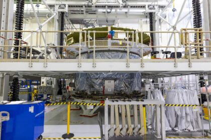

Servisní modul Orionu pro Artemis IV, 17. února 2026
NASA v únoru zveřejnila i dvě fotografie servisního modulu Orionu pro Artemis IV. K fotografii z 10. února bylo napsáno, že týmy brzy spojí evropský servisní modul a adaptér CMA. Na fotografii pořízené 17. února už jsou oba prvky spojené. Mezi našimi články lze opět vyhledat článek, popisující spojení servisního modulu a adaptéru CMA pro Artemis III. Oba prvky byly spojeny 24. září 2024. Mezi oběma událostmi tedy uplynulo 16,5 měsíce.

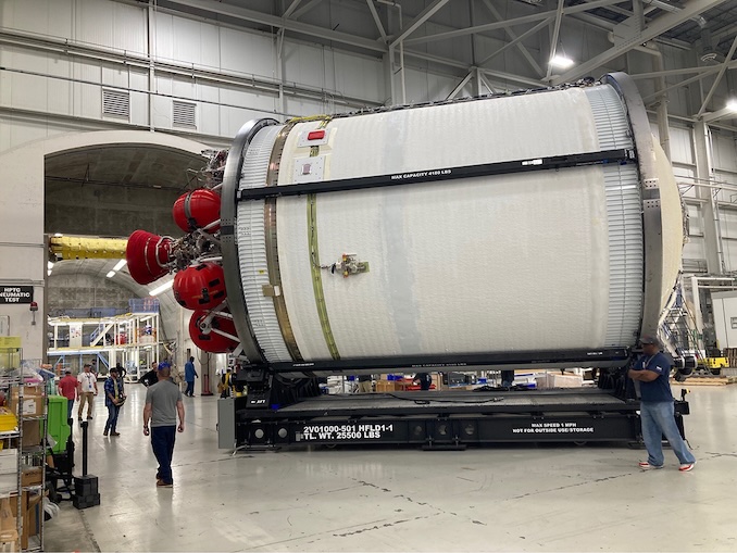

Ještě horší je situace s centrálním stupněm rakety SLS pro Artemis IV. Svařování jeho kyslíkové nádrže dosud nebylo zahájeno. Přitom kyslíková nádrž pro Artemis III byla svařena v lednu 2024. Aktuální odstup je minimálně 27 měsíců. Přesto Jared Isaacman oznámil cílový termín mise Artemis III v polovině roku 2027 a Artemis IV na začátku roku 2028. Takto stanovené cíle nemohou být splněny. Připomínají spíš marketingová prohlášení, která nejsou podpořena skutečným stavem hardwaru, ale jsou určena směrem k Bílému domu a Kongresu.
Tvar stupně Centaur V vyžaduje výrobu adaptérů s jiným průměrem než LVSA a OSA pro stupeň ICPS. Protože většina délky ICPS byla uvnitř LVSA, musí být nový adaptér zkrácený.
Zdroj: https://spaceflightnow.com
Pro Artemis IV NASA vyvíjela nový výkonný horní stupeň EUS. Zástupce administrátora Amit Kshatriya řekl 27. února na tiskové konferenci za účasti Jareda Isaacmana, že měnit konfiguraci rakety SLS na Block 1B je zbytečně složité. NASA proto rozhodla využít pro Artemis IV horní stupeň a systémy mobilní vypouštěcí plošiny co nejblíže konfiguraci Block 1. Jako horní stupeň vybrala komerčně dostupný Centaur V, používaný v nosných raketách Vulcan Centaur, a oznámila záměr uzavřít s ULA smlouvu o výrobě a dodání stupně. Start nové konfigurace SLS se má uskutečnit ze stávající mobilní vypouštěcí plošiny ML1.
Vývoj dosavadního stupně ICPS navázal na tehdejší komerčně dostupný horní stupeň DCSS. NASA jako první exemplář ICPS objednala neletový exemplář, který podrobila strukturálním testům v Marshallově středisku. Později zaplatila za certifikaci ICPS pro lety s posádkou. Prvním exemplářem stupně EUS měl být taky neletový strukturální exemplář.
Na rozdíl od dosavadního přístupu nyní NASA neobjednala exemplář stupně Centaur V pro pozemní testy, které by prokázaly, že letový exemplář vydrží vibrace a mechanické namáhání vzniklé při startu a letu na SLS. Přitom první použití stupně Centaur V v konfiguraci rakety SLS bude s posádkou ve vynášeném Orionu.

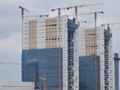

Stavební práce finišují nejen na rampě. U dvojice integračních budov pro rakety CZ-10 je odstraňováno lešení.
I budova pro řízení startu raket CZ-10 je stále ve výstavbě. Proto bylo řízení testu přerušení letu umístěno do dočasné kontejnerové buňky. Zcela dokončeno nebylo ani zařízení pro plnění rakety palivem. Místo něj bylo použito dočasné náhradní řešení plnění nádrží.
Stavba věže, testovacích zařízení a podpůrné infrastruktury vstoupila do fáze instalace a dokončování vybavení. Veškeré instalace by měly být dokončeny v druhé polovině tohoto roku.
