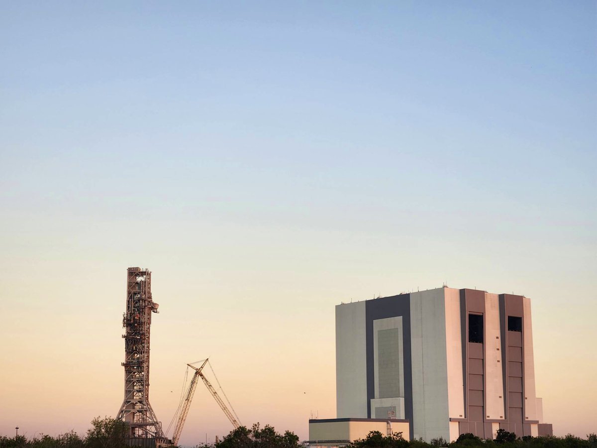

Mobilní vypouštěcí plošina na parkovišti u VAB, leden 2023
Mobilní vypouštěcí plošina byla 11. ledna přemístěna na parkoviště severně od montážní budovy VAB. Zde prochází úpravami pro misi Artemis II. Kromě oprav poškození utrpěného během startu mise Artemis I je instalován únikový systém pro posádku. Tato změna spočívá v přidání lan a čtyř evakuačních košů. V létě má být plošina vyvezena na startovní rampu 39B pro ověřovací zkoušky. Testování má zahrnovat ověřování a vyhodnocení schopnosti nouzového opuštění Orionu přes bílou místnost, přístupové rameno a věž plošiny k nouzovým transportním vozidlům připraveným u rampy, a dále do bezpečného útočiště.
