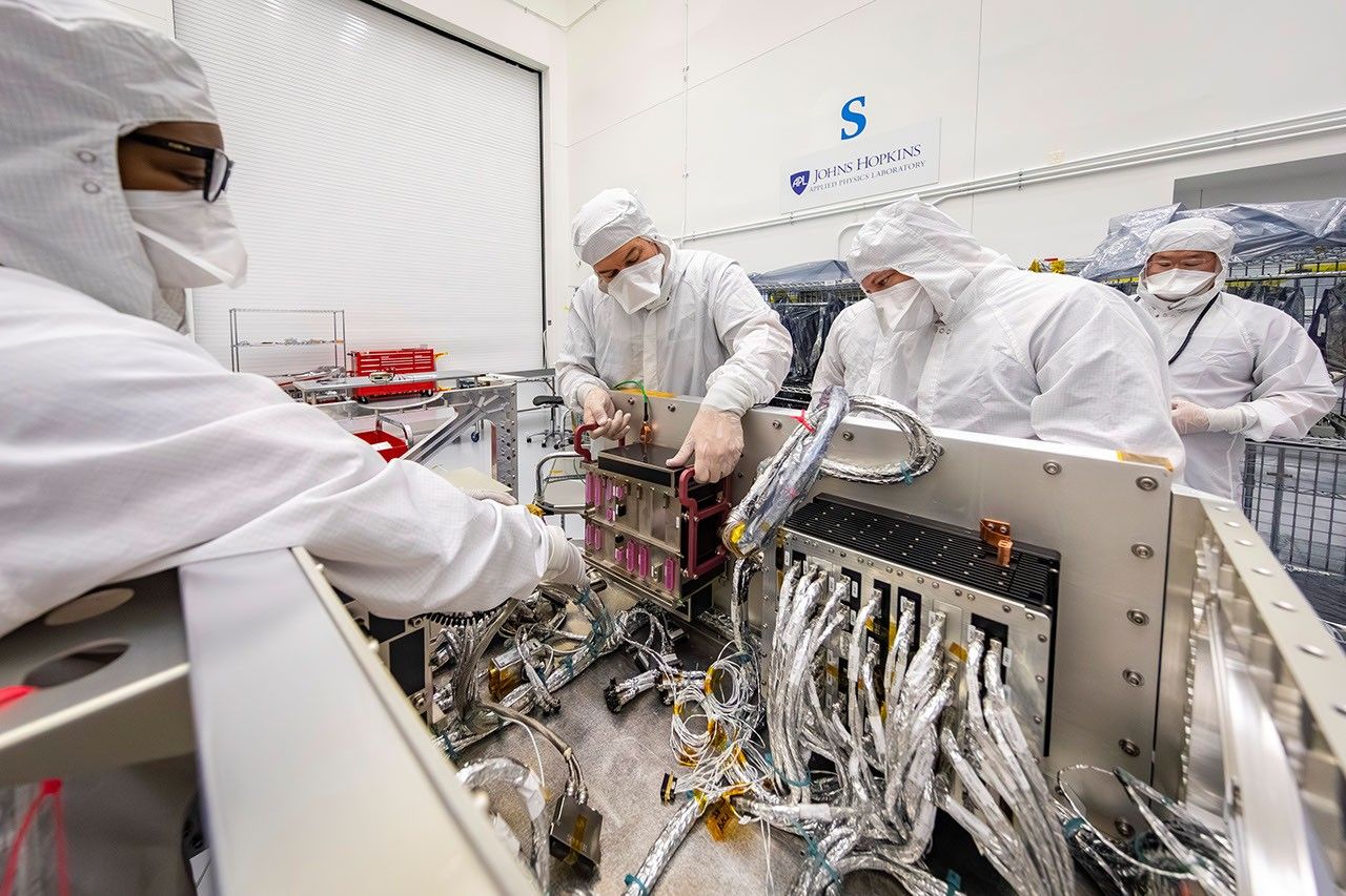

V čisté místnosti v APL probíhá integrace technického modelu IEM Dragonfly, který obsahuje základní avioniku kosmické sondy, s elektrickým kabelovým svazkem přistávacího modulu, což je svazek vodičů, kabelů a konektorů, který bude přenášet energii a data po celé vrtulové sondě.

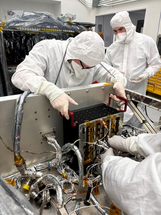

Primární aktivity během prvních týdnů tohoto projektu zahrnují elektrické a funkční testování dvou kriticky důležitých komponentů: Integrovaného elektronického modulu IEM a jednotek pro spínání energie PSU. IEM si můžete představit jako mozek Dragonfly, který obsahuje základní avioniku sondy (jako třeba systémy pro správu pokynů a dat, řízení a navigaci, či komunikaci) v jediném rozměrově úsporném a energeticky efektivním balíku. IEM a obě PSU byly propojeny s kabelovými rozvody sondy Dragonfly a prošly svými prvními servisními kontrolami. „Tento milník v podstatě značí zrození našeho letového systému,“ raduje se Elizabeth Turtle hlavní řešitelka mise Drangofly z APL a dodává: „Stavba prvního zařízení svého druhu, které má létat po dalším oceánském světě v naší Sluneční soustavě nás posouvá na okraj toho, co je možní. Ale právě proto je tato fáze tak fascinující. Tým odvádí mimořádnou práci a každý díl, který instalujeme a každý test, který provádíme, nás přivádějí o krok blíže k vypuštění Dragonfyl na Titan.“

Výkonové a funkční testy integrovaného elektronického modulu (IEM) a napájecího spínacího zařízení (PSU) sondy Dragonfly v čisté místnosti v laboratoři aplikované fyziky Johns Hopkins Applied Physics Laboratory (APL) v Laurel v Marylandu. IEM je „mozkem“ Dragonfly a obsahuje základní avioniku kosmické sondy; PSU řídí tok energie do přístrojů a systémů Dragonfly.
