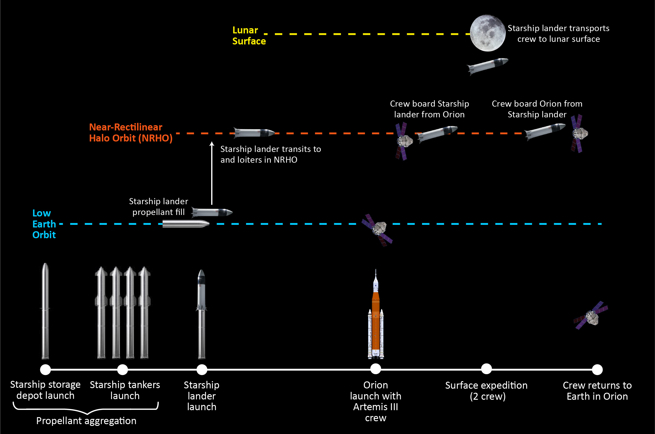

Před změnou architektury programu Artemis plánovaný průběh mise Artemis III.

OIG uvádí, že firma plánuje vynést v předstihu před misemi přistávajícími na Měsíci loď fungující jako zásobník pohonných látek. Ta by byla naplněna pohonnými látkami postupně přilétajícími kosmickými loděmi Starship-tankery, které by přibližně každý týden startovaly z ramp na Floridě a v Texasu. O přečerpávání pohonných látek na oběžné dráze v takových objemech se zatím nikdo nepokusil. Celý plán komplikuje skutečnost, že zatím není veřejně známo, jak chce SpaceX omezit konstantní ztráty kryogenních pohonných látek, které se průběžně ohřívají a odpařují. V každém případě platí, že až bude zásobník naplněn, bude moci odstartovat lander, který si zde autonomně doplní pohonné látky a poté zažehne motory, aby vyrazil k Měsíci. Starship HLS vstoupí na dráhu kolem Měsíce, kde počká na přílet astronaut programu Artemis v kosmické lodi Orion.

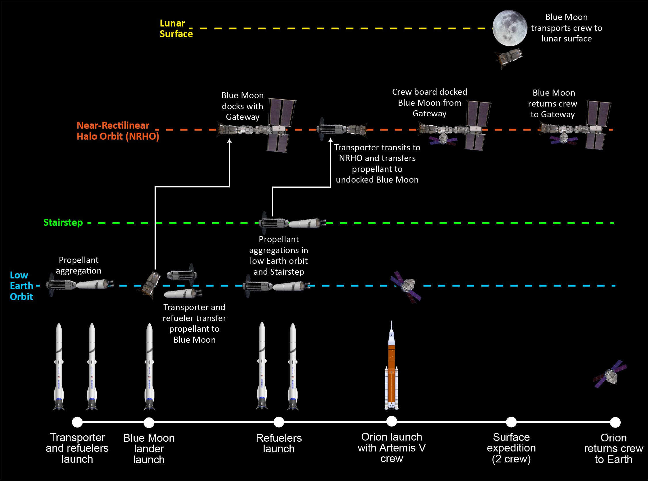

Firma Blue Origin plánuje svým způsobem podobnou strategii, která počítá s doplňováním pohonných látek landeru na dráze kolem Země, aby mohl doletět k Měsíci. Po dosažení oběžné dráhy Měsíce tanker znovu doplní své nádrže, než budou moci astronauti dosednout na povrch Měsíce. OIG uvádí, že stanovená hranice ztráty posádky, které by čelili astronauti programu Artemis při prvních dvou přistáních na Měsíci, se měla pohybovat v rozmezí 1 ku 40 pro činnosti na Měsíci a 1 ku 30 celkově, od startu po přistání. Pro srovnání, astronauti programu Apollo čelili pravděpodobnosti ztráty posádky 1 ku 10, zatímco posádky raketoplánů létaly s reálným rizikem 1 ku 70.
Před změnou architektury programu Artemis plánovaný průběh mise Artemis V.
