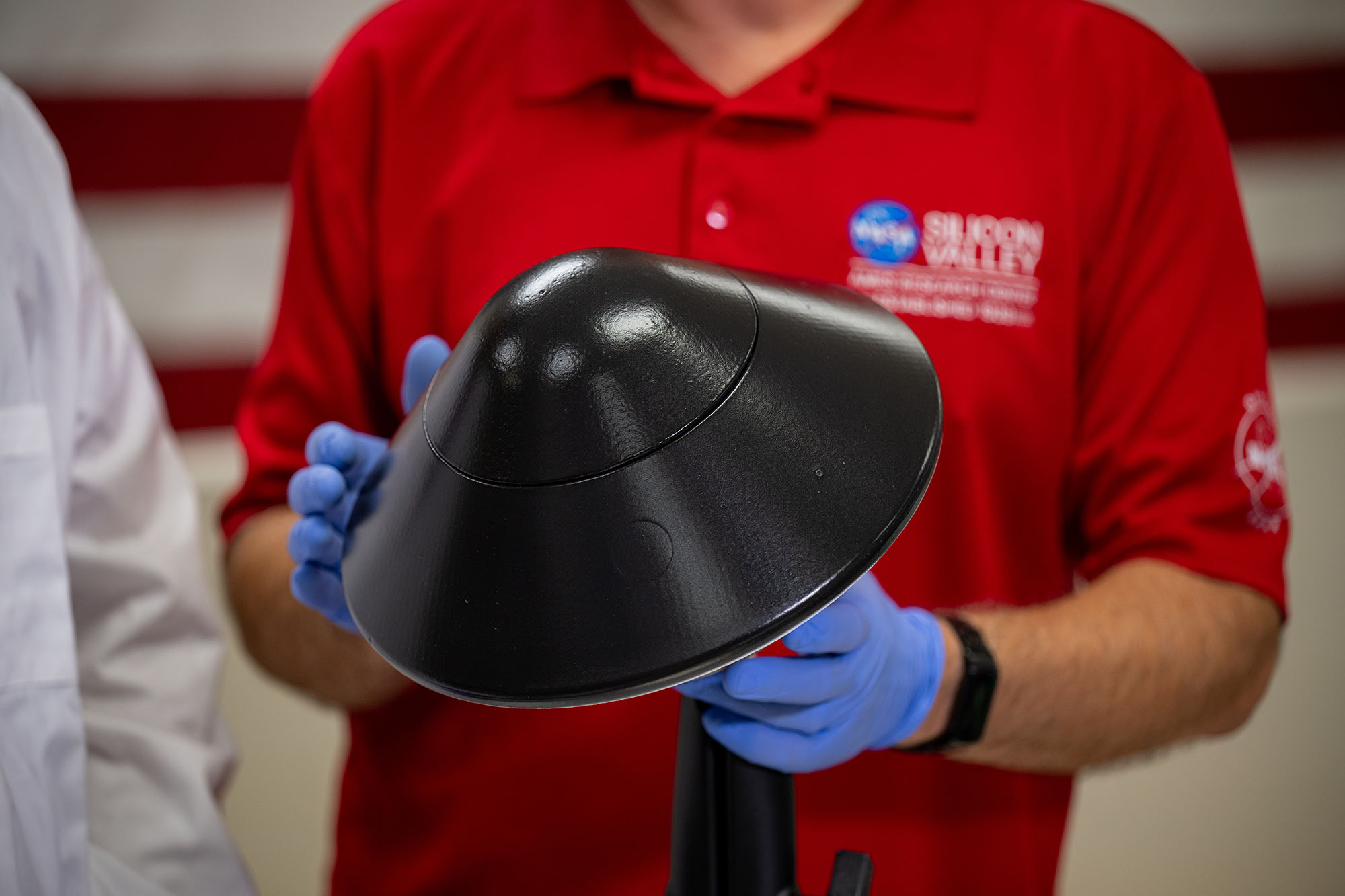

Detailní pohled na tepelný ochranný systém vyrobený na Amesově středisku pro experiment KREPE (Kentucky Re-Entry Probe Experiment) v Sensors & TPS Advanced Research Laboratories (STAR Labs) N242.

Třetí pouzdro kombinovalo tyto ochranné materiály s dalšími prvky. Pouzdro pro experiment Kentucky Instrumented Conical Hypersonic Experiment mělo tvar dvojitého kužele. Wolframový hrot byl připojen k přednímu kuželu pokrytému vrstvami uhlíkových a tepelně odolných plastových vláken. Zadní kužel byl obalen materiálem MERINO. Tato jedinečná konstrukce měla umožnit ověření přesnosti počítačových modelů porovnáním s daty z reálného letu.
Další pouzdro svým tvarem odpovídalo ochranné schránce pro chystanou misi NASA Dragonfly, která bude přistávat na Saturnově měsíci Titanu. Pouzdro mělo ověřit dynamickou stabilitu této konstrukce. Bylo pokryto materiálem Phenolic Impregnated Carbon Ablator, vyvinutým Amesovým střediskem. Ten nachází uplatnění na komerčních strojích a byl použit i při misích NASA, jako jsou Stardust, Curiosity a Perseverance.
