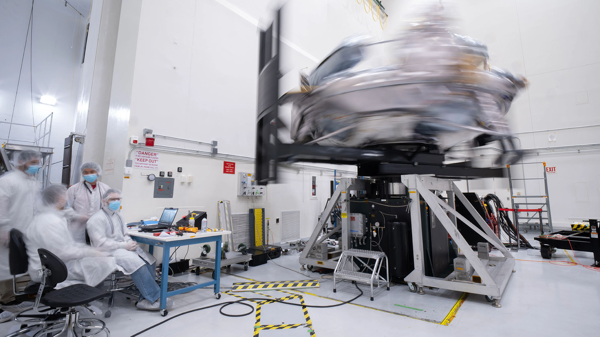

Rotační zkouška pomáhá například přesně určit polohu těžiště hardwaru.

Zkoušky začaly už v červenci, kdy byl lander o hmotnosti 1265 kg přepraven napříč Spojenými státy z výrobního závodu společnosti Voyager Lunar Systems v Pittsburghu do JPL na úpatí pohoří San Gabriel. Inženýři zde lander roztočili na speciálním stole, aby změřili jeho hmotnostní charakteristiky. Tato zkouška umožňuje odhalit nečekané kývání, které by se mohlo projevit při letu vesmírem. Získaná data jsou klíčová pro posouzení připravenosti landeru na navigaci během letu a přistání na lunárním povrchu.
