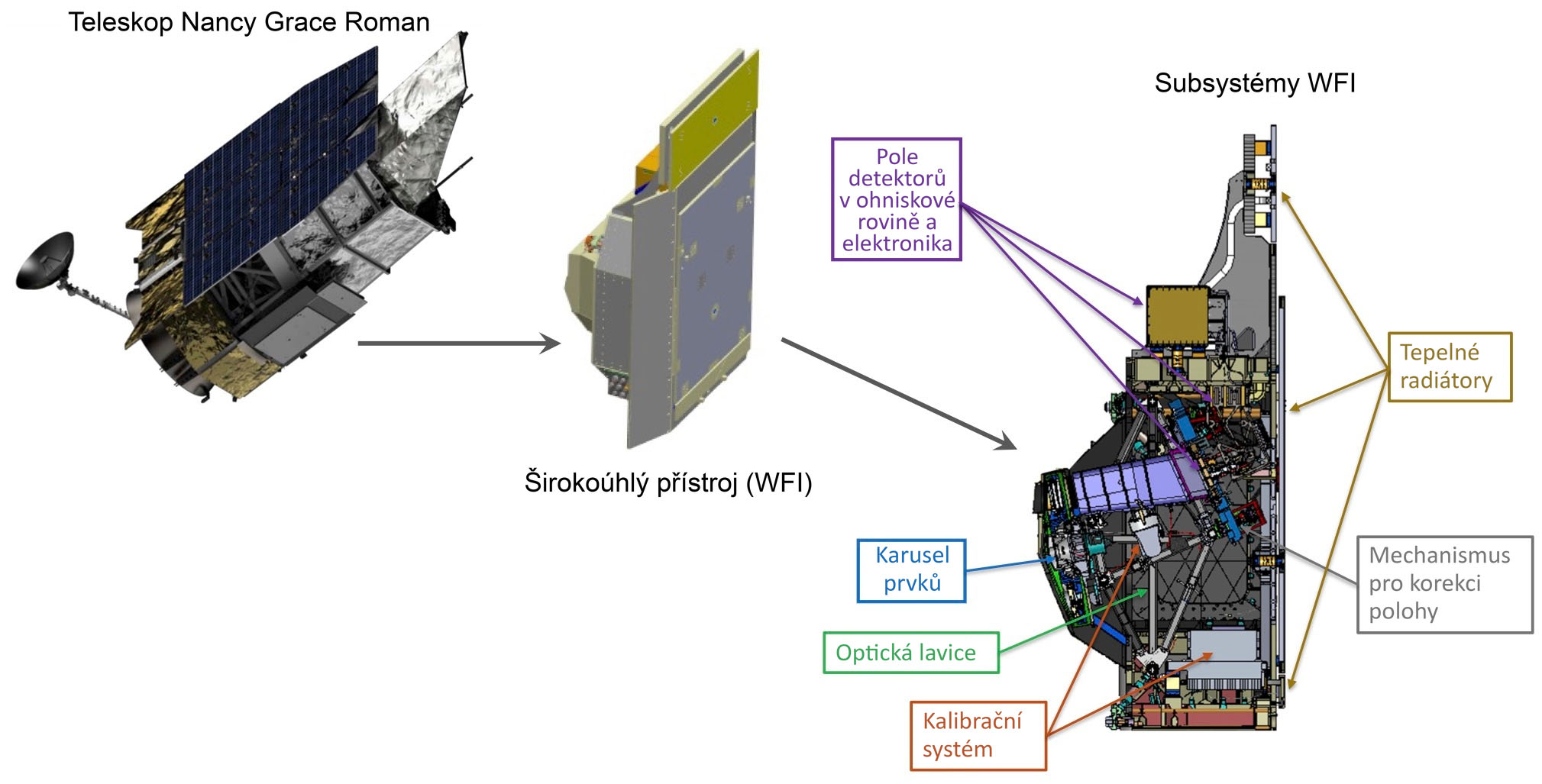

Od chvíle, kdy byl v září přístroj WFI aktivován, prováděl pozemní tým sérii testů, které měly prověřit jednotlivé komponenty jak samostatně, tak ve vzájemné součinnosti. Nejprve inženýři zkontrolovali 18 detektorů o velikosti samolepicího poznámkového lístku, jaké si lidé lepí třeba na lednici, a veškerou jejich elektroniku. Teprve poté přešli k filtrovému kolu – mechanismu obsahujícímu filtry a další optické prvky, které k detektorům propouštějí záření o vybraných vlnových délkách nebo je rozkládají na jednotlivé „barvy“.

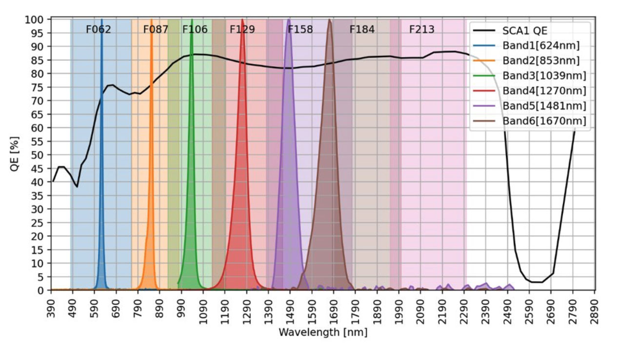

Graf pásem propustnosti LED diod RCS (tmavší, barevné, stínované oblasti) ve srovnání s vlnovými rozsahy fotometrických filtrů WFI (světlejší, barevné, stínované oblasti) a křivkou kvantové účinnosti (QE) detektoru SCA1 (černá čára).
Graf pásem propustnosti LED diod RCS (tmavší barevné stínované oblasti) ve srovnání s vlnovými rozsahy fotometrických filtrů WFI (světlejší barevné stínované oblasti) a křivkou kvantové účinnosti (QE) detektoru SCA1 (černá čára).
Poté inženýři obrátili pozornost k LED diodám v kalibračním systému. Jde o světelné zdroje různých barev s přesně nastavitelným jasem, které lze ovládat ze Země. Tyto prvky jsou navrženy k měření reakcí detektorů na různé intenzity světla a ke korekci případných odchylek v jejich citlivosti.

Komponenty přístroje WFI.
