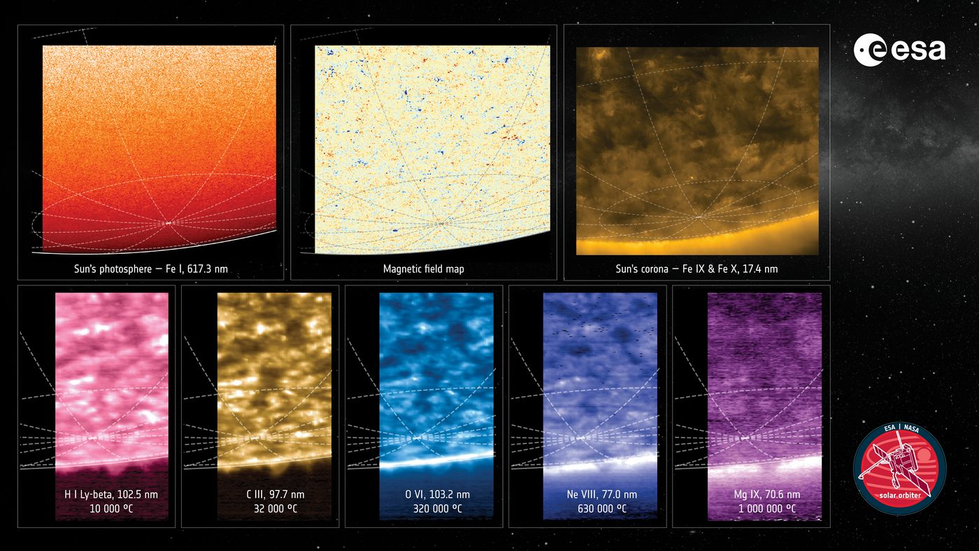

Solar Orbiter pořídil rekordní snímek
Evropské kosmické agentuře se podařil pěkný kousek. Vůbec poprvé jsme mohli spatřit jižní pól Slunce! Evropská sonda Solar orbiter se nachází na dráze, která umožnila pořídit záběry jižních polárních oblastí naší hvězdy. 23. března pozorovala sonda Solar Orbiter Slunce z úhlu 17° pod slunečním rovníkem, což stačilo k přímému spatření jižního pólu Slunce. V nadcházejících letech sonda ještě více nakloní svou oběžnou dráhu, takže ty nejlepší pohledy teprve přijdou. Pojďme se podívat na podrobnosti tohoto zajímavého úlovku.
Všechny snímky Slunce, které jste kdy viděli, byly pořízeny z oblasti kolem slunečního rovníku. Je to proto, že Země a ostatní planety a naprostá většina kosmických sond a družic obíhají kolem Slunce v plochém disku, který se nazývá rovina ekliptiky. Nakloněním své oběžné dráhy z této roviny sonda Solar Orbiter odhaluje Slunce ze zcela nového úhlu.
Video vložené nad tímto odstavcem porovnává pohled sondy Solar Orbiter (žlutě) s pohledem ze Země (šedě). Snímky ze Solar Orbiteru jsou z 23. března 2025. V té době sonda pozorovala Slunce z úhlu 17° pod slunečním rovníkem, což stačilo k přímému spatření jižního pólu Slunce. „Dnes odhalujeme vůbec první pohledy lidstva na sluneční pól,“ říká profesorka Carole Mundell, ředitelka pro vědu v ESA. „Slunce je naše nejbližší hvězda, dárce života ale také potenciální narušitel moderních kosmických a pozemních energetických systémů, takže je nezbytné, abychom pochopili, jak funguje, a naučili se předpovídat její chování. Tyto nové jedinečné snímky z naší mise Solar Orbiter jsou začátkem nové éry slunečního výzkumu.“
Koláž z přístrojů sondy Soler Orbiter, kde je zachycen jižní polární oblast Slunce
Zdroj: https://www.esa.int/
Vpravo přiložená koláž ukazuje jižní pól Slunce, jak byl zaznamenán 16. a 17. března 2025, kdy Solar Orbiter pozoroval Slunce z úhlu 15° pod slunečním rovníkem. Jednalo se o první pozorovací kampaň mise z vysokého úhlu, několik dní před dosažením svého současného maximálního pozorovacího úhlu 17°. Tyto snímky byly pořízeny třemi vědeckými přístroji sondy Solar Orbiter: polarimetrickou a helioseismickou kamerou (PHI), extrémní ultrafialovou kamerou (EUI) a přístrojem SPICE (spectral Imaging of the Coronal Environment). „Nevěděli jsme, co přesně od těchto prvních pozorování očekávat – póly Slunce jsou doslova terra incognita,“ říká profesor Sami Solanki, který vede tým přístrojů PHI z Max Planckova institutu pro výzkum sluneční soustavy (MPS) v Německu. Každý z výše uvedených přístrojů pozoruje Slunce jiným způsobem. PHI zobrazuje Slunce ve viditelném spektru (vlevo nahoře) a mapuje povrchové magnetické pole Slunce (uprostřed nahoře). EUI zobrazuje Slunce v ultrafialovém spektru (vpravo nahoře) a odhaluje nabitý plyn o teplotách milionů stupňů ve vnější atmosféře Slunce, koróně. Přístroj SPICE (dolní řada) zachycuje světlo přicházející z různých teplot nabitého plynu nad povrchem Slunce, a tím odhaluje různé vrstvy sluneční atmosféry.
Porovnáním a analýzou doplňkových pozorování provedených těmito třemi zobrazovacími přístroji se můžeme dozvědět více o tom, jak se materiál pohybuje ve vnějších vrstvách Slunce. To může odhalit neočekávané vzorce, jako jsou polární víry podobné těm, které jsou pozorovány kolem pólů Venuše a Saturnu. Tato průlomová nová pozorování jsou také klíčem k pochopení magnetického pole Slunce a důvodů, proč se přibližně každých 11 let obrací, což se shoduje s vrcholem sluneční aktivity. Současné modely a předpovědi jedenáctiletého slunečního cyklu nedokážou přesně předpovědět, kdy a jak silně Slunce dosáhne svého nejaktivnějšího stavu.
Jedním z prvních vědeckých zjištění z polárních pozorování je zjištění, že na jižním pólu je magnetické pole Slunce v současné době v chaosu. Zatímco normální magnet má jasný severní a jižní pól, měření magnetického pole přístrojem PHI ukazují, že na jižním pólu Slunce jsou přítomna magnetická pole severní i jižní polarity.
K tomu dochází pouze krátkou dobu během každého slunečního cyklu, v maximu sluneční aktivity, kdy se magnetické pole Slunce převrátí a je nejaktivnější. Po převrácení pole by se měla na pólech Slunce pomalu vytvářet jedna polarita, která by měla převzít vedení. Za 5 až 6 let Slunce dosáhne svého dalšího slunečního minima, během kterého je jeho magnetické pole nejuspořádanější a Slunce vykazuje nejnižší úroveň aktivity. „Jak přesně k jednotlivým stavům cyklu Slunce dochází, stále není plně pochopeno. Naštěstí Solar Orbiter dosáhl své pozorovací pozice ve správný čas, aby mohl celý proces sledovat z jeho jedinečné a výhodné perspektivy,“ poznamenává Sami.
Pohled PHI na celé magnetické pole Slunce staví tato měření do kontextu. Nejsilnější magnetická pole se nacházejí ve dvou pásmech po obou stranách slunečního rovníku. Tmavě červená a tmavě modrá oblast zvýrazňují aktivní oblasti, kde se magnetické pole koncentruje ve slunečních skvrnách na povrchu Slunce (ve fotosféře).
Mezitím jsou jižní i severní pól Slunce posety červenými a modrými skvrnami. To ukazuje, že v malých měřítkách má magnetické pole Slunce složitou a neustále se měnící strukturu.
Další zajímavé „prvenství“ pro Solar Orbiter pochází z přístroje SPICE, který je zobrazovacím spektrografem, měří světlo (spektrální čáry) vyzařované specifickými chemickými prvky – mezi nimiž je vodík, uhlík, kyslík, neon a hořčík – při známých teplotách. Posledních pět let SPICE toto využívá k odhalení toho, co se děje v různých vrstvách nad povrchem Slunce. Týmu SPICE se nyní poprvé podařilo použít přesné sledování spektrálních čar k měření rychlosti pohybu shluků slunečního materiálu. Toto měření je známé jako „Dopplerovo měření“, pojmenované podle známého jevu.
Výsledná mapa rychlosti ukazuje, jak se sluneční materiál pohybuje v rámci specifické vrstvy Slunce. Zde můžete přímo porovnat umístění a pohyb částic (uhlíkových iontů) v tenké vrstvě zvané „přechodová oblast“, kde teplota Slunce rychle stoupá z 10 000 °C na stovky tisíc stupňů.

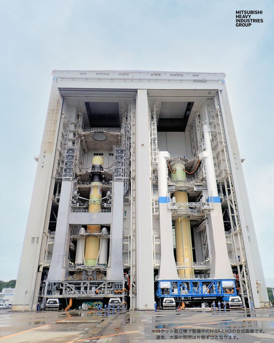

Na japonském kosmodromu Tanegašima bylo k vidění výjimečné divadlo. Montážní hala VAB otevřela obě montážní kóje a výjimečně tak byly vidět práce hned na dvou raketách. Vlevo je H-2A, která se připravuje na svůj poslední start a tudíž už nikdy ji nebude možné takto spatřit. V pravé kóji se připravuje nová raketa H-3. Na snímku můžete taktéž porovnat rozdílnou konstrukci mobilních odpalovacích plošin.
