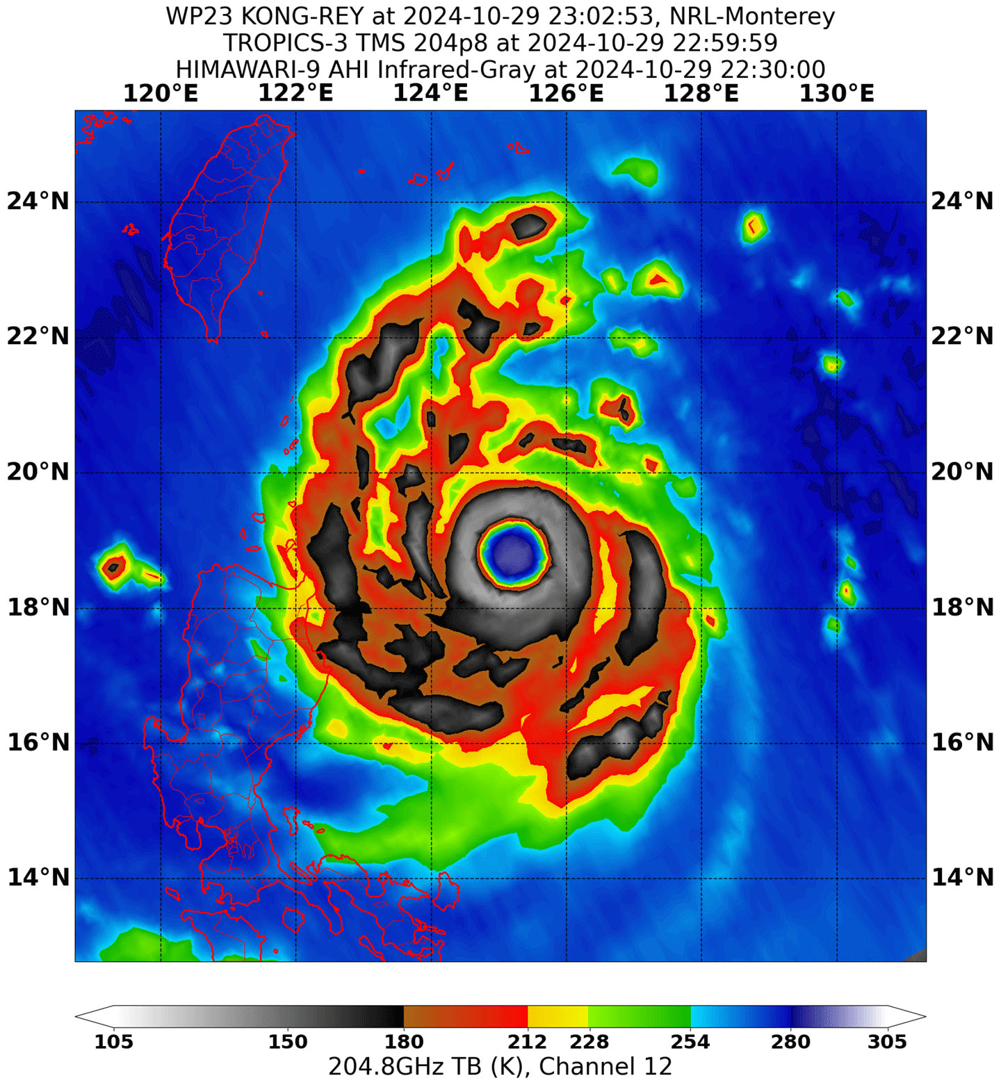

Snímky mise TROPICS tajfunu Kong-rey pozorované 29. října 2024 v blízkosti 205 GHz odhalují velké a dobře ohraničené oko.

Ačkoliv vědci mají k dispozici data z desítek let, postrádají údaje z přístrojů na drahách s nízkým sklonem vůči rovníku, který by poskytoval častější pohledy na tropické oblasti. Tato limitace je obzvláště výrazná v tropických a subtropických zemských šířkách, což je oblast, kde se tropické bouře vyvíjejí a sílí. Projekt TROPICS (Time-Resolved Observations of Precipitation structure and storm Intensity with a Constellation of Smallsats) od agentury NASA se vyvinul z programu PATH (Precipitation and All-weather Temperature and Humidity), aby naplnil poptávku po trojrozměrných měřeních teploty a vlhkosti, ale i dešťových srážek s frekvencí návštěv lepší než 1 hodina. Projekt TROPICS využívá několika malých družic, které letí v přesně stanovené formací a poskytují tak měření s častými aktualizacemi o bouřích, ale i teplotní a vlhkostní profily jak v bouři, tak i mimo ni včetně intenzity teplého jádra ve vyšších vrstvách. Kromě toho jejich přístroje poskytují opětovnou návštěvu s mediánem zhruba jedné hodiny. Nasbíraná data také informují o změnách ve směřování bouří, či jejich intenzitě a poskytují data pro zlepšování předpovědních modelů počasí.
Snímkování se zaměřuje na vnitřní struktury (blízko 91 a 205 GHz), teplotní sondování (blízko 118 GHz) a vlhkostní sondování (blízko 183 GHz). Prostorové rozlišení v nadirovém směru je pro teplotu zhruba 24 kilometrů a pro vlhkost a srážky pak 17 kilometrů, přičemž družice pokryje pruh široký zhruba 2 000 kilometrů. Výzkumníci mohou používat data z mise TROPICS k vytvoření stovek snímků bouří s vysokým rozlišením napříč jejich celým životním cyklem. Tento článek nabízí shrnutí dvou let úspěšného vědeckého provozu mise TROPICS se zaměřením na soubor geofyzikálních produktů druhé úrovně (L2) (např. vertikální profily teploty a vlhkosti atmosféry, okamžitý přízemní déšť a intenzitu tropických cyklón) a vědecké výzkumy vyplývající z těchto měření. Kompletní článek, který je k dispozici ve sborníku Proceedings Of The IEEE: Special Issue On Satellite Remote Sensing Of The Earth, který poskytuje podrobnější informace o výsledcích.

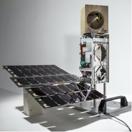

Jedna družice TROPICS byla vynesena 30. června 2021 jako testovací a průkopnický exemplář, který má vyšlapat cestu dalším. K vynesení na sun-synchronní polární oběžnou dráhu byl využit sdílený let rakety Falcon 9. Systém TROPICS byl původně zamýšlen jako šestidružicová konstelace, ve které by byly dvojice družic dopraveny na tři dráhy s nízkým sklonem vůči rovníku. Ovšem první dvojice družic TROPICS, která odstartovala 22. června 2022 na raketě Rocket 3.3 od firmy Astra Space, nedosáhla oběžné dráhy vinou selhání rakety. To sice nebylo příjemné, ale systém mohl plnit své úkoly ohledně frekvence návštěv (byť bez rezervy) i se čtyřmi družicemi. Bonusem pak bylo o rok delší poskytování dat z družice TROPICS Pathfinder, což umožnilo komunitě vědců, kteří studují tropické bouře, připravit se a otestovat komunikační systémy i algoritmy pro zpracování dat ještě před vynesením čtyř zbývajících družic TROPICS. Ty byly vyneseny v rámci dvou samostatných startů raket Electron od firmy Rocket Lab z 8. května a 26. května 2023. Včasné testování urychlilo kalibraci a validaci celé konstelace.

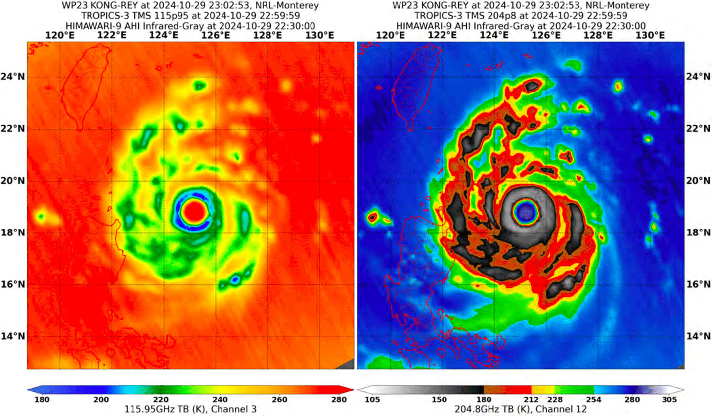

Snímky z družice TROPICS-3 tajfunu Kong-rey pozorovaného 29. října 2024. Šlo o bouři 5. kategorie, která se vytvořila v Tichém oceánu. Data získaná v blízkosti 118 GHz byla použita k charakterizaci teploty, zatímco data získaná v blízkosti 205 GHz [vpravo] odhalila více o vnitřní struktuře bouře. Tato data slouží k definování teplého jádra dobře definovaného oka, které se nachází na 18,5° s. š.
Frekvence, které používá mise TROPICS, poskytují dostatek informací o rozptylu ledových částic o velikosti srážek a dešťových pásmech, což umožňuje výzkumníkům sledovat makrostrukturu konvektivního rozpínání v tropických cyklonách po celém světě. Data TROPICS navíc pomáhají objasnit, jak změny vlhkosti prostředí v okolí tropických cyklón ovlivňují strukturu a zesilování bouří.
Analýza teplého jádra ve vyšších vrstvách tropického cyklónu odhaluje cenné informace o vývoji bouře. Komunita výzkumníků tropických cyklónů využívá data z mise TROPICS k pochopení procesů, které vedou ke srážkám ledových struktur a role, kterou to hraje v procesu zesilování bouře. Ačkoliv už se teplá jádra studují desítky let, TROPICS přináší novou možnost, jak získat často aktualizovaná data o teplotních výškových vertikálních profilech atmosféry. Spojením teplotního profilu s atmosférickým vertikálním vlhkostním profilem atmosfér, mohou výzkumníci definovat relativní vlhkost v nízké až střední troposféře, což je kriticky důležité pro pochopení vlivu suchého okolního vzduchu na evoluci a strukturu bouře.

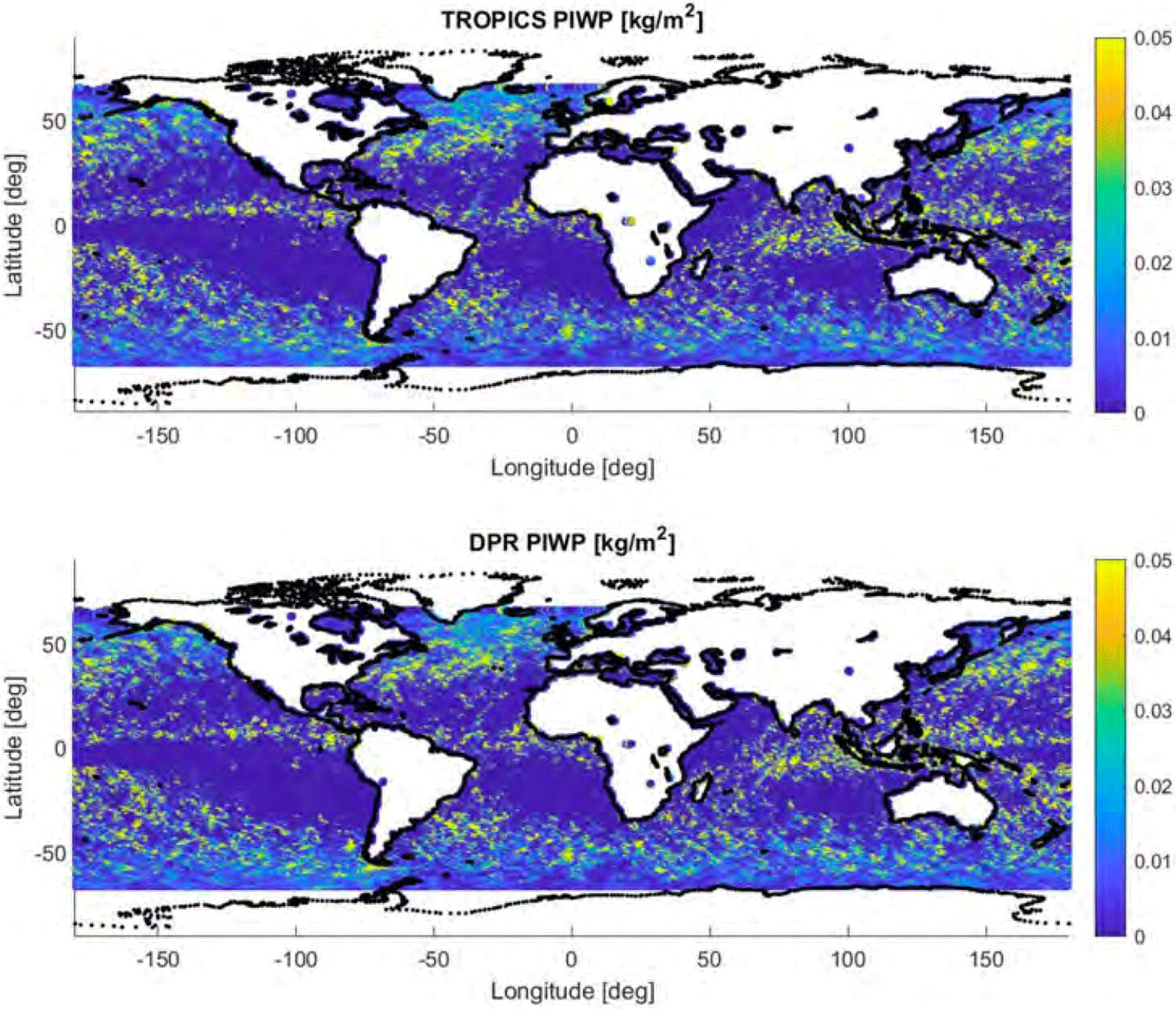

Další proměnnou, která pomáhá pochopit vývoj tropických cyklónů, je dráha vodního ledu, která upřesňuje celkovou hmotnost ledu přítomného ve vertikálním sloupci atmosféry, a je proto užitečná pro charakterizaci struktury a intenzity těchto bouří. Zvyšující se dráha vodního ledu může odrážet sílící konvekci v bouři a může být indikátorem jejího pravděpodobného zesilování. TROPICS je první kosmický senzor vybavený 205 GHz kanálem, který je spolu s tradičními 89, 118 a 183 GHz kanály citlivější na detekci ledových částic o velikosti srážek. Kromě toho PRPS (Precipitation Retrieval and Profiling Scheme) mise TROPICS poskytuje odhady srážek. Toto schéma je založeno čistě na družicovém vyzařování spojeném s úhrny srážek, které lze použít k vytváření produktů v různých časových měřítcích, od téměř reálného času až po klimatologická měřítka.
Získané globální srážky z dráhy ledové vody (PIWP) odvozené ze systému TROPICS [nahoře] ve srovnání s údaji získanými z dvoufrekvenčního srážkového radaru GPM (GPM DPR) [dole] Silná shoda mezi oběma datovými soubory je dále potvrzena konkrétními studiemi nad hurikány, kde pozorování TROPICS dobře odpovídají známým charakteristikám bouří.

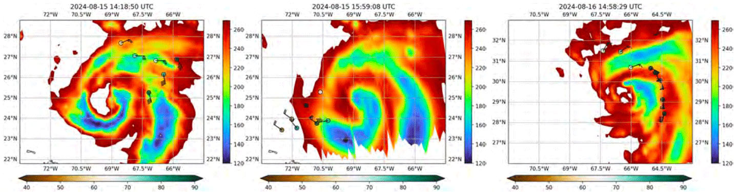

Aby toho nebylo málo, tak tým využil pozorování z mise TROPICS v kombinaci s údaji z projektu GPM o odhadech srážek k charakterizaci životního cyklu hurikánu Franklin, který se zformoval 19. srpna 2023 a o osm dní později prošel fází rychlého zesílení. Intensifikace bouře, zejména pak fáze rychlé intensifikace (zvýšení maximální rychlosti větru o 83 km/h za 24 hodin) proběhlo ve spojení s poklesem okolního vertikálního střihu větru, kontrakcí poloměru maximálních srážek a zvýšením množství srážek. Intensifikace skončila vytvořením sekundárního pásma srážek a posunem poloměru maxima srážek směrem ven.
Teplota jasu (K) naměřená na frekvenci 205 GHz z TROPICS-5 [vpravo] a TROPICS-6 [vlevo a uprostřed] z hurikánu Ernesto 15. a 16. srpna 2024. Stínované kroužky označují relativní vlhkost vzduchu 850-700 hPa (%). Větrné čárky jsou průměry větru ve vrstvě 850-700 hPa (kt). Vynesena jsou data z Dropsondy v rozmezí 30 minut od časů přechodu TROPICS.
