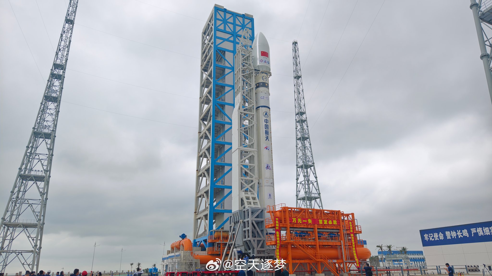

CZ-12 odstartovala, Čína postupuje k Měsíci
Raketa CZ-12 na rampě
V sobotu v 15:26 SEČ premiérově odstartovala nová čínská raketa CZ-12, která testuje řadu zajímavých nových komponent a má napomoci zefektivnit čínské lety do kosmu. Krom jiného by mohla hrát důležitou roli při budování čínských družicových megakonstelací, ale také by její motory měly sloužit při pilotovaných letech k Měsíci.
Dvoustupňová a 62 metrů vysoká raketa CZ-12 odstartovala z kosmodromu Wenchang. Šanghajská akademie kosmických technologií (SAST), výrobce rakety, oznámila úspěšný start zhruba hodinu poté, co proběhl. SAST oznámila, že dosud nezveřejněným nákladem startu byly experimentální „Testovací družice pro internetové technologie“ a „Technologická testovací družice-3“. Žádné podrobnosti o nákladu již dále nebyly poskytnuty.
Nová raketa spalující letecký kerosin (RP-1) a kapalný kyslík je první čínskou nosnou raketou o průměru 3,8 metru. Podle SAST může vynést na nízkou oběžnou dráhu Země (LEO) náklad o hmotnosti 12 000 kg a na sun-synchronní dráhu (SSO) 6 000 kg. Ke startu byla využita nová rampa a to je důležitá zpráva pro čínskou kosmonautiku. Kapacity startovním komplexů jsou totiž nedostatečné pro zvyšující se kadenci i velké plány, které Čína má.
