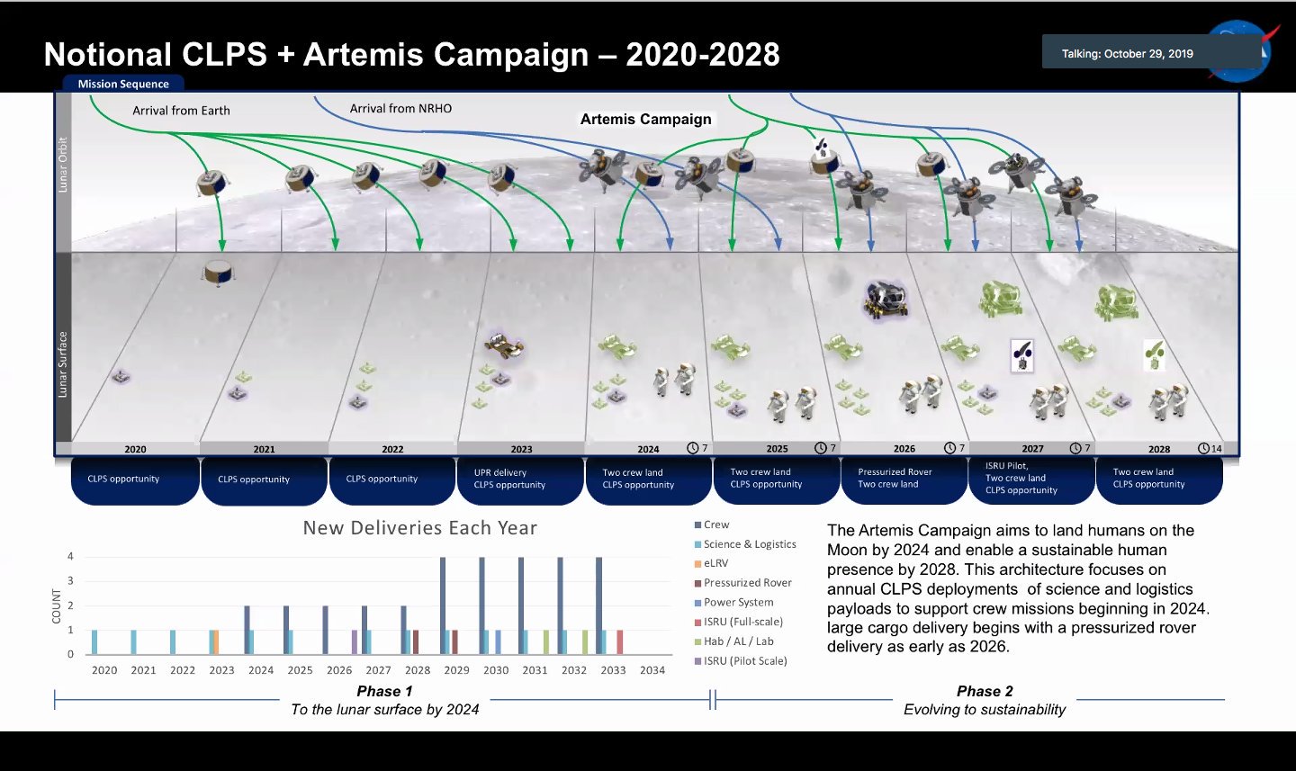

Naopak, v rámci nákladního programu CLPS NASA 18. listopadu vybrala pět společností, které budou moci soutěžit o dopravu těžších nákladů na povrch Měsíce, a mezi vybranými společnostmi je nejen Blue Origin se svým landerem Blue Moon, ale i SpaceX s lodí Starship.
Pro pilotovanou expedici na Měsíc v roce 2024 chce NASA komerčně pořídit nehermetizovaný, 200 kg těžký rover. Pro porovnání, rovery z programu Apollo vážily 210 kg. Rover by byl na povrch Měsíce dopraven nezávisle na dopravě posádky. Po skončení pilotované mise by rover mohl být provozován autonomně s využitím Gateway jako retranslační stanice. Johnsonovo vesmírné středisko plánuje vydat výzvu k podávání návrhů na nehermetizovaný rover v horizontu několika týdnů. Cílem 6,5denní dvoučlenné povrchové expedice v roce 2024 je geologický průzkum. Kromě roveru má mít posádka k dispozici 50 kg nástrojů a zařízení pro odběr vzorků a 150 kg užitečného zatížení pro vědecké experimenty.
Návrh sekvence lunárních povrchových misí, zahrnující nehermetizované rovery pro podporu pilotovaných expedic Artemis od roku 2024. Hermetizované rovery by podle přehledu mohly být k dispozici od roku 2026.

Parádny článok! 🙂 Opäť! 🙂
Mal by som nejaké doplňujúce otázky:
-Z článku vyplýva že zálohové financovanie NASA bolo predĺžené do 20.12.2019. Otázka znie – dokedy je možné uplatňovať tento postup?
-Nerozumiem grafike Artemis 2020-2028 vs. časová os. Hlavne čo sa týka pred rokom 2024…
-Teraz jedna hypotetická otázka. Zaujímalo by ma, o koľko vyšší ťah má horný stupeň od BO oproti hornému stupňu EUS na rakete SLS. A horný stupeň od BO nemá reguláciu ťahu? V opačnom prípade by som nevidel problém s väčším preťažením na servisný modul…
-Aké budú náklady na program Artemis pre ESA? Teda aspoň na prvé tri roky…
Jiří Hošek
Jiří Hošek
6 let před
Odpověď  ptpc
Díky. 🙂
K otázkám:
1) Pokud není schválen a podepsán zákon o federálním rozpočtu, je navržena a prezidentem podepsána rezoluce o zálohovém financování. Nebývá ovšem výjimkou, že prezident tlačí na Kongres tím, že rezoluci nepodepíše. V tom případě přejdou celé veřejné finance do rozpočtového provizoria, kdy je financování zastaveno. Existují výjimky (například obrana), ale například před rokem trvalo rozpočtové provizorium pět týdnů, během kterých NASA nemohla provádět žádné platby a vyjma úzce vymezených programů (například provoz ISS) nemohly být prováděny žádné práce. Do příštího dílu se pokusím získat aktuální informace vztahující se k financování NASA po 20.12.2019.
2) V grafice jsou před rokem 2024 naznačeny lunární sondy v rámci programu komerčních nákladních služeb CLPS. V roce 2023 je navíc naznačeno dodání UPR (unpressurized rover – nepřetlakový rover).
3) Podle Wikipedie má 2x BE-3U celkový tah 1420 kN, 4x RL-10C-3 má celkový tah 440 kN. Rozmezí regulace tahu vakuového motoru BE-3U neznám. MSFC ale upozornilo i na další nesplněná kritéria, která jsou popsaná v článku. Grafika horního stupně od Blue Origin v článku zjevně pocházela odsud: comment image
4) Rozpočet ESA na Gateway a Artemis začnu zjišťovat až po skončení Rady ESA, kde se dnes a zítra projednává. Chtěl bych se mu věnovat v prosincovém dílu.
