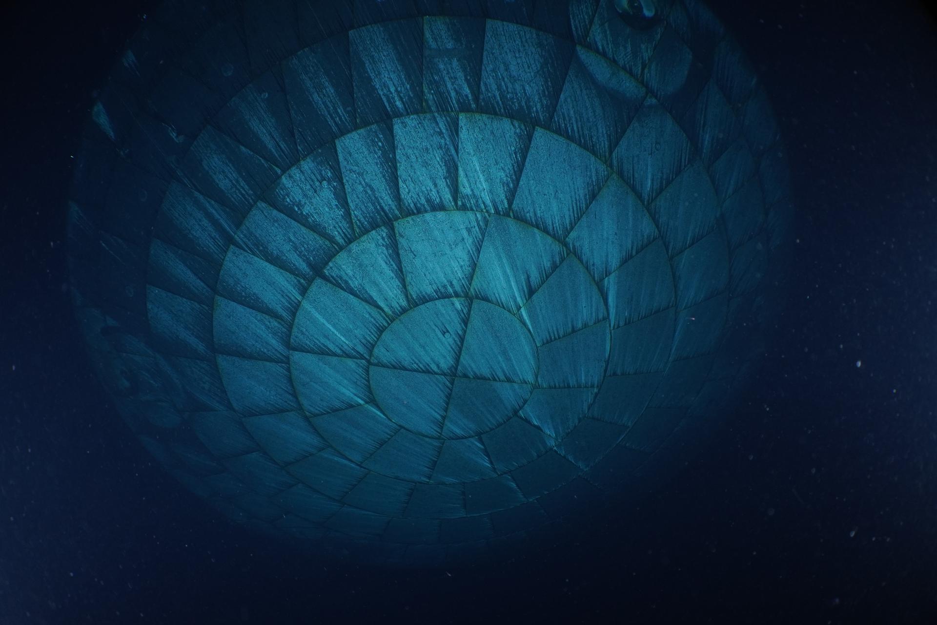

Krátce po přistání návratové kabiny Orionu z mise Artemis II pořídili potápěči námořnictva snímky tepelného štítu lodi.

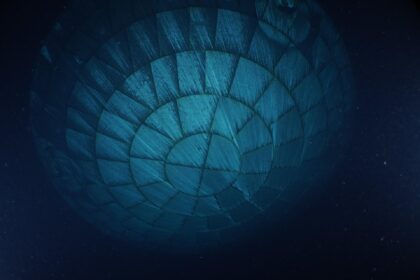

Orion vstoupil do atmosféry velmi přesně: odchylka od cílového bodu činila pouhých 58 metrů. Návratová kabina následně úspěšně přistála 949 metrů od předpokládaného středu přistávací oblasti u pobřeží San Diega. Prvotní kontroly systému tepelné ochrany, včetně snímkování tepelného štítu potápěči krátce po přistání a následné prohlídky štítu na záchranné lodi, ukázaly, že systém fungoval podle očekávání. Ve srovnání s misí Artemis I se objevilo méně prasklin a došlo k menším ztrátám zuhelnatělého materiálu.

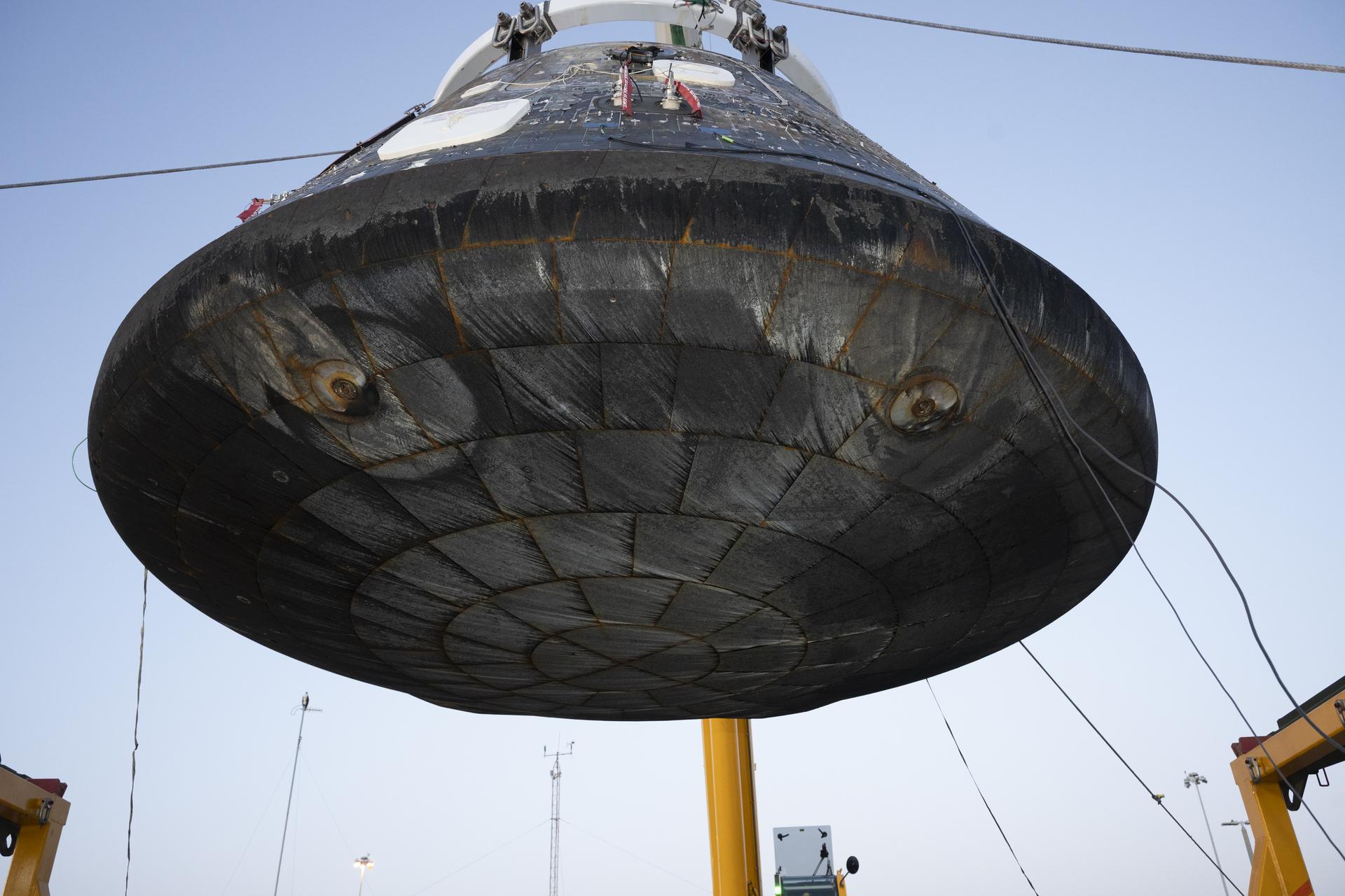

Návratová kabina Orionu z mise Artemis II je vykládána z lodi John P. Murtha. Loď je zvedána z přepravní konstrukce.

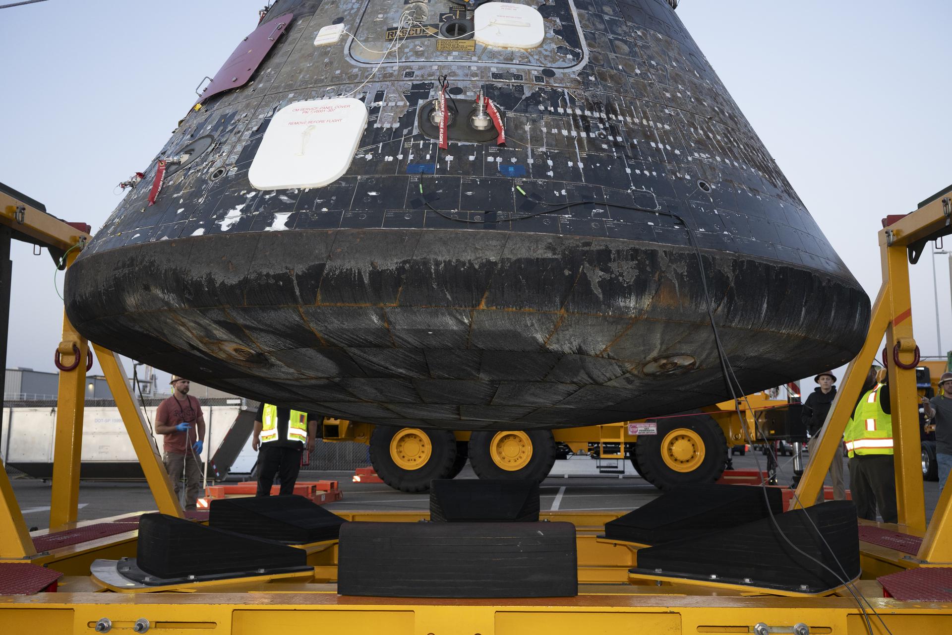

Návratová kabina Orionu z mise Artemis II je po vyložení z lodi John P. Murtha zvedána z přepravní konstrukce.

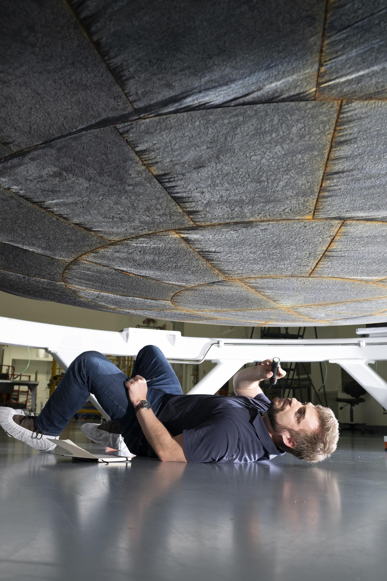

Inženýr z Ames Research Center provádí inspekci tepelného štítu lodi Orion z mise Artemis II na Kennedyho středisku. Oranžový nádech, který je vidět mezi dlaždicemi Avcoat, je očekávaným jevem způsobeným silikonem použitým k vyplnění mezer mezi bloky. Silikonová výplň mezer obsahuje oxid železa, díky čemuž po návratu do atmosféry získává červený odstín.
Inženýr z Ames Research Center kontroluje tepelný štít lodi Orion z mise Artemis II na Kennedyho středisku. Oranžový nádech viditelný mezi bloky materiálu Avcoat je očekávaným důsledkem použití silikonu k vyplnění mezer mezi bloky. Silikonová výplň obsahuje oxid železa, díky němuž po průletu atmosférou získává červený odstín.

Analýza také ukázala, že robustní konstrukce tepelného štítu Orionu vykazovala při obou misích konzistentní chování. To bylo patrné na funkci jednotlivých prvků systému, například spojů mezi bloky materiálu Avcoat a vrstvy tohoto materiálu obklopující oddělovací šrouby kompresních podložek tepelného štítu. Poletová kontrola ochranného krytu na vnější stěně návratové kabiny, tvořeného 1 300 keramickými destičkami, ukázala, že tepelná ochrana fungovala podle očekávání po celém povrchu modulu. Vizuální kontrola také ukázala, že prvky na vnější stěně modulu určené k utěsnění a ochraně oken, větracích otvorů, trysek a bočního poklopu rovněž splnily očekávání. Nebyly zaznamenány žádné známky přehřátí.

Návratová kabina Orionu z mise Artemis II byla zvednuta z přepravní konstrukce, když loď USS John P. Murtha dorazila do námořní základny V San Diegu. Prohlubně připomínající soustředné kruhy na tepelném štítu souvisejí se separačními šrouby, které propojují návratovou kabinu se servisním modulem. Větší kruhové vzory vznikají v důsledku použití tlumicího materiálu v této části kosmické lodi, což při návratu do atmosféry způsobuje poruchy proudění vyvolané extrémními aerodynamickými a tepelnými vlivy. To vede k místnímu zvýšenému zahřívání, a proto je tloušťka ablačního materiálu Avcoat v těchto oblastech konstrukčně navýšena.
Návratová kabina Orionu z mise Artemis II byla zvednuta z přepravní konstrukce poté, co loď USS John P. Murtha dorazila na námořní základnu v San Diegu. Prohlubně připomínající soustředné kruhy na tepelném štítu souvisejí s oddělovacími šrouby, které propojují návratovou kabinu se servisním modulem. Větší kruhové vzory souvisejí s materiálem kompresních podložek použitým v této části kosmické lodi, který za extrémních aerodynamických a tepelných podmínek při vstupu do atmosféry narušuje proudění. To vede k místně intenzivnějšímu zahřívání, a proto je v těchto oblastech navržena silnější vrstva ablativního materiálu Avcoat.
