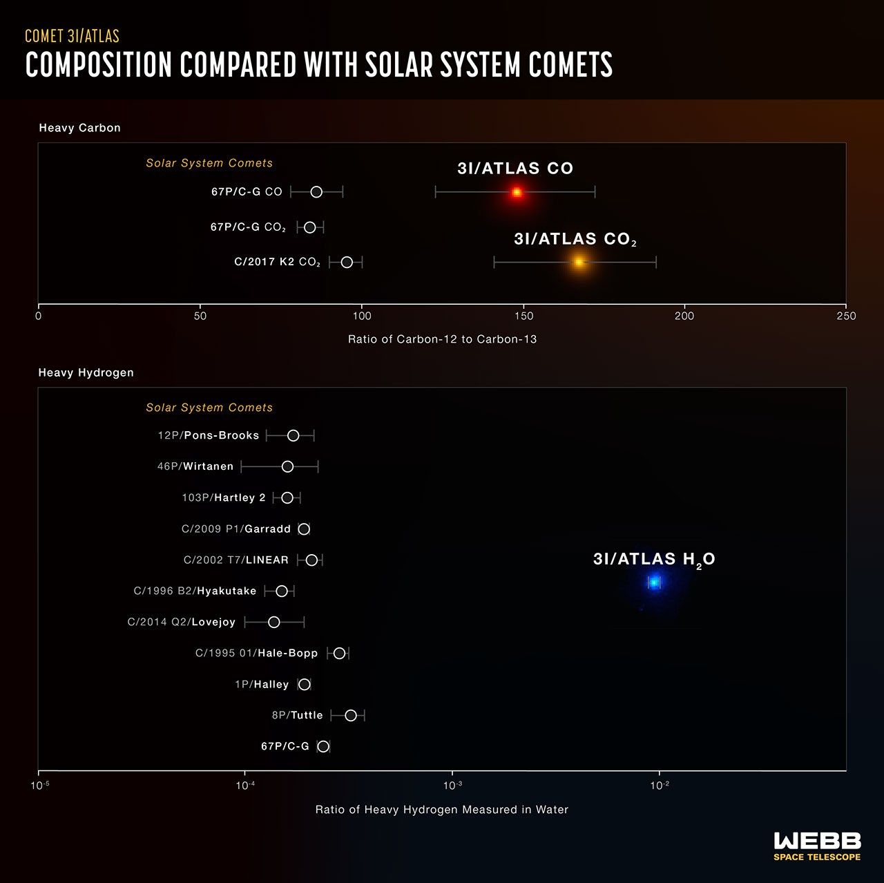

Tyto grafy ukazují výrazné rozdíly v chemickém složení mezi mezihvězdnou kometou 3I/ATLAS a kometami pocházejícími ze Sluneční soustavy. Tato konkrétní data pomáhají vědcům porozumět původním hvězdným systémům, ve kterých komety vznikaly.

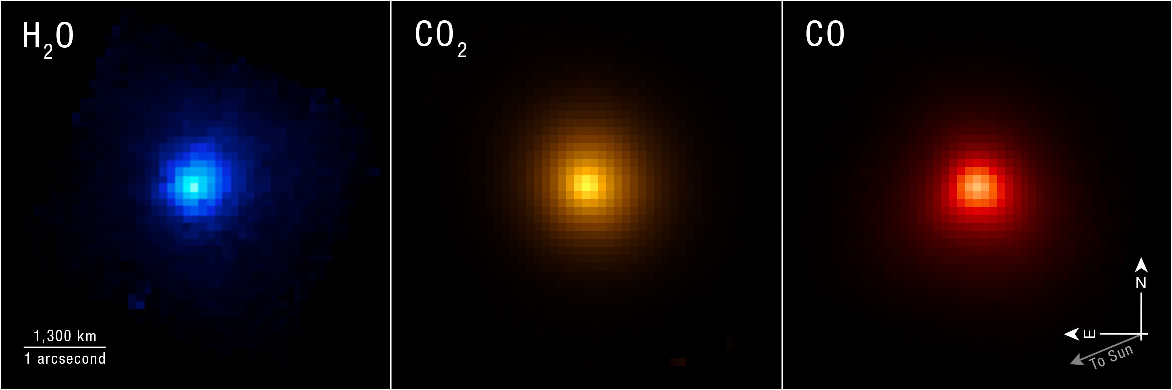

Pozorování přístrojem NIRSpec odhalila mimořádně vysoké množství deuteria, odpovídající přibližně třicetinásobku hodnot naměřených u komet ze Sluneční soustavy. To naznačuje, že 3I/ATLAS vznikla ve velmi chladném systému mnohem dříve v historii naší galaxie. Během jejího formování byl materiál komety pravděpodobně vystaven značnému množství záření, nikoli však dlouhodobému působení tepla, které by přeměnilo její led z „těžké vody“ obsahující deuterium na led H₂O, jaký známe na Zemi.
Kromě toho přístroj NIRSpec ukázal pouze stopové množství uhlíku-13 ve srovnání s lehčím uhlíkem-12. I to poukazuje na velmi starý původ 3I/ATLAS, protože hvězdné systémy byly v průběhu věků obohacovány uhlíkem-13 několika generacemi hvězd, které se v galaxii rodily a umíraly. Proto máme v naší soustavě vyšší zastoupení uhlíku-13. Slunce a jeho systém totiž vznikly relativně nedávno, zhruba před 4,5 miliardami let. Výzkumný tým odhaduje, že 3I/ATLAS mohla vzniknout už před 10 až 12 miliardami let, během takzvaného kosmického poledne, kdy vrcholila tvorba hvězd. Hvězdný systém, v němž se 3I/ATLAS zformovala, byl pravděpodobně ukryt v relativně chladném a hustém oblaku. Vysoké zastoupení těžké vody naznačuje, že 3I/ATLAS strávila rané období své existence v hluboce zmrzlém stavu.
Výzkumníci využili přístroj NIRSpec (Near-Infrared Spectrograph) na teleskiopu Jamese Webba, aby zmapovali specifické chemické látky na mezihvězdné kometě 3I/ATLAS, která prolétávala Sluneční soustavou.
