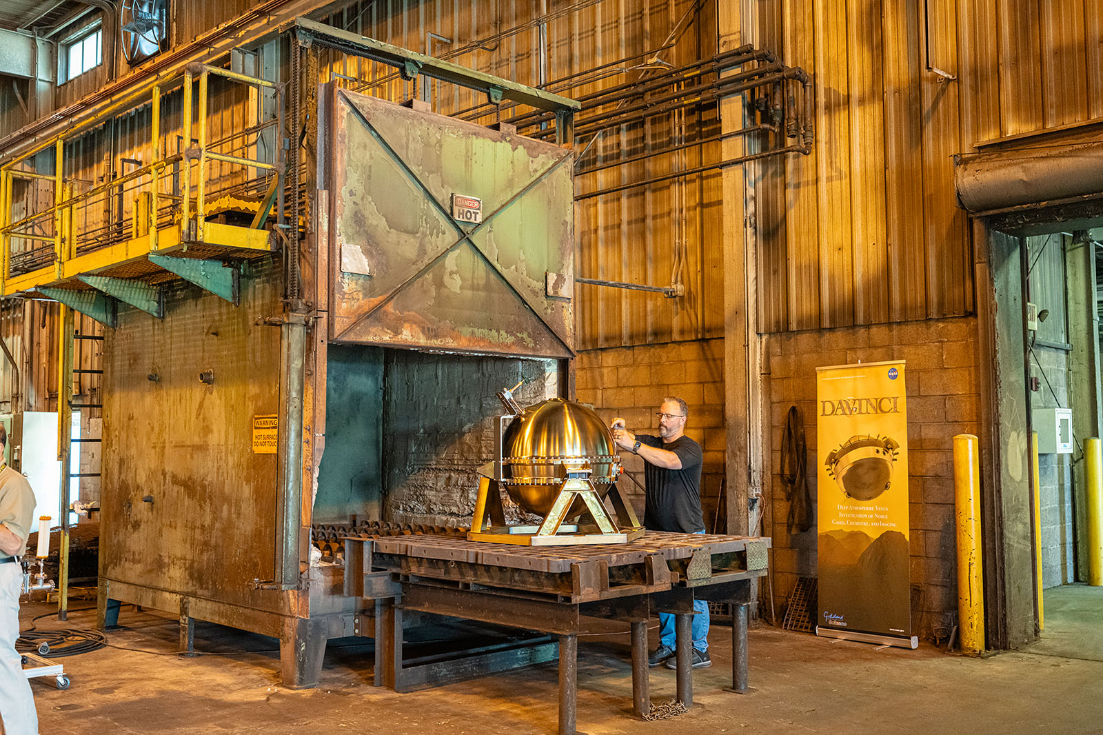

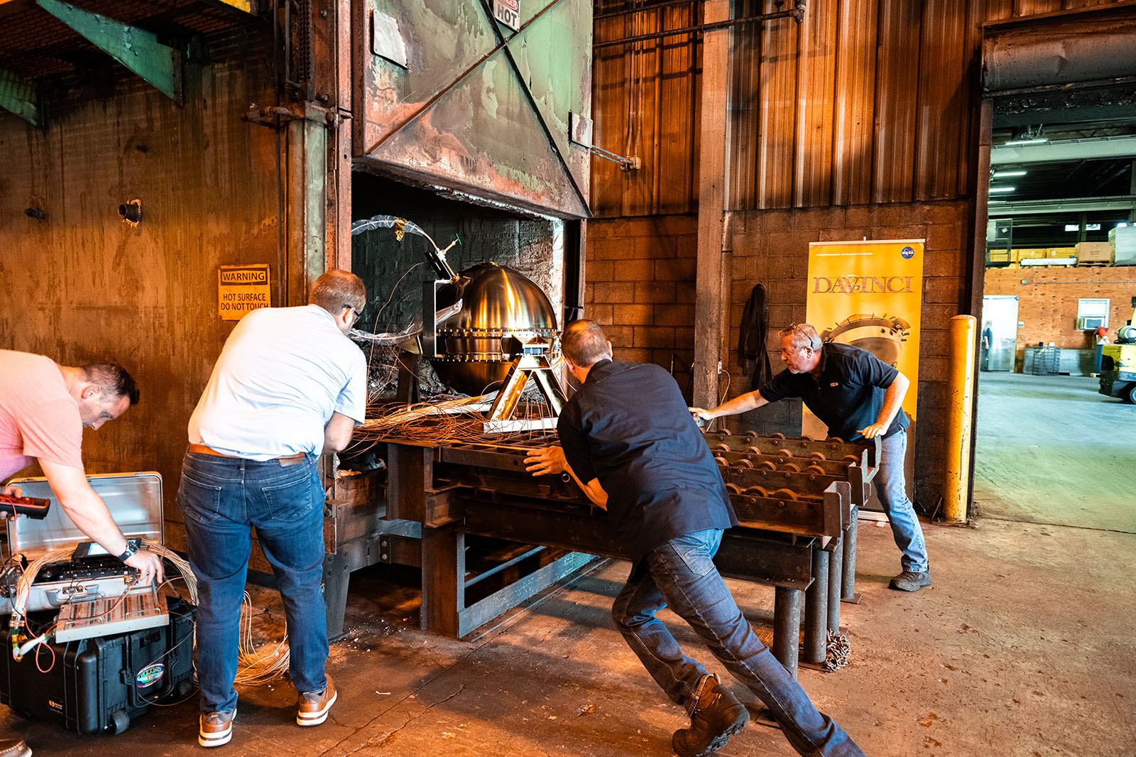

Inženýrský model sestupové sondy mise DAVINCI (Deep Atmosphere Venus Investigation of Noble gases, Chemistry, and Imaging) od agentury NASA prošel klíčovým testem, který probíhal od 28. srpna do 10. září. Zkouška ukázala, že tento hardware dokáže přečkat extrémní teploty panující na Venuši. Tým mise DAVINCI umístil inženýrský model do pece společnosti Rex Heat Treat v pensylvánském Bedfordu. Jde totiž o jedno z mála zařízení, která dokážou hardware zahřát na teplotu panující na Venuši stejně rychle, jako se bude jednou zahřívat skutečná sonda. Sestupové pouzdro, velké podle NASA přibližně jako gymnastický míč, bylo uloženo do keramikou vyložené komory s opálenými stěnami. Inženýři nastavili ohřev tak, aby teplota během jedné hodiny dosáhla 465 °C. To je stejné tempo, jakým se bude pouzdro ohřívat během svého sestupu k povrchu Venuše.
Technik odstraňuje pomocný hardware, s jehož pomocí byl inženýrský model pouzdra vyzvednut ke vstupu do pece.

Podobný teplotní cyklus zopakovali ještě pětkrát. Inženýrský model přečkal každý cyklus bez problémů a prokázal, že sestupová sonda bude schopna odolat extrémním teplotám a ochránit citlivé vědecké přístroje během sestupu atmosférou Venuše. Během testování byl hardware simulující vědecké vybavení pečlivě sledován pomocí více než 100 teplotních senzorů.
„Experiment byl ohromným úspěchem. Model s kompletním vnitřním vybavením jsme šestkrát zahřáli na povrchovou teplotu Venuše, pokaždé za 55–60 minut, což odpovídá době sestupu,“ říká Jim Garvin, hlavní řešitel mise DAVINCI z Goddardova střediska v marylandském Greenbeltu, a dodává: „Od poloviny 70. let neproběhla ve Spojených státech podobně komplexní kampaň zaměřená na zkoušky hardwaru o velikosti kosmické sondy při teplotách panujících na Venuši.“

Až sestupové pouzdro sondy DAVINCI (Deep Atmosphere Venus Investigation of Noble gases, Chemistry, and Imaging) agentury NASA bude sestupovat atmosférou Venuše, její teplota stoupne za méně než hodinu až na 465 stupňů Celsia. Aby se zajistilo, že pouzdro toto horko zvládne, inženýři tuto akci šestkrát nasimulovali v peci v Rex Heat Treat v Bedfordu v Pensylvánii.
