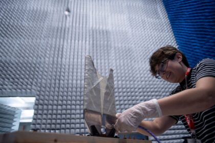

Práce na testování prototypu flexibilní antény georadaru

Pro nahlédnutí pod povrch Marsu bude georadar osazený na vrtulnících SkyFall používat široký frekvenční rozsah – od 500 do 2 500 megahertzů – což odpovídá vlnovým délkám přibližně 60 až 12 centimetrů. Nejdelší vlnové délky mohou proniknout několik metrů pod povrch. Kratší vlnové délky poskytují jemnější detaily o nejsvrchnějších vrstvách a textuře povrchu.
A právě zde přichází na řadu unikátní konstrukce antény. Tradiční anténa pracující v této části elektromagnetického spektra by musela být dlouhá 48,3 centimetru a mít volný výhled na povrch, ale minimální vzdálenost mezi povrchem Marsu a základnou trupu vrtulníku je pouze asi 15,2 centimetru. Tým potřeboval anténu, která by nerušila přistání ani by nebyla při přistání poškozena. Po rozsáhlém hledání správné antény se tým SkyFall zaměřil na anténu Vivaldi, protože dokáže vysílat a přijímat signály ve velkém, kontinuálním rozsahu rádiových frekvencí a protože její plochý a lehký profil lze snadno rozdělit na flexibilní, metalizované tkaniny. Zakřivenou anténu pojmenoval její vynálezce Peter Gibson, který si všiml, že její ladné linie připomínají housle, nástroj spojovaný se skladatelem Antonio Vivaldim.
Rozměr antény Vivaldi byl sice efektivní a robustní, ale stále byl příliš velký na to, aby fungoval se světlou výškou vrtulníčku. Naštěstí lze georadar SkyFall dále miniaturizovat, protože je navržen speciálně pro mělké průzkumy (pod 5 metrů) v suchém marťanském regolitu, který blokuje rádiové vlny mnohem méně než zemská půda. Tým vyvinul techniky, jak anténu ještě více zmenšit, aniž by se obětovala citlivost. „Ačkoli se nám podařilo anténu poměrně dost zmenšit, je asi 1,5krát delší než nohy vrtulníku,“ řekla Christine Gebara, vedoucí mechaniky georadaru SkyFall v JPL. „To znamená, že během přistání se Vivaldi musí ohnout – a pokud přistane na nerovném terénu, musí se ohnout ještě více. Ale když vrtulník znovu vzlétne, anténa se musí pro sběr dat rozložit do plného rozměru. Protože se očekává, že SkyFall podnikne desítky letů s cílem prozkoumat Mars, potřebovali jsme anténu, která by tyto pohyby dokázala opakovaně zvládat, aniž by v průběhu mise ztratila svůj tvar.“
Aby se zajistilo, že jejich zmenšená anténa Vivaldi vydrží letový provoz, tým ji pokryl polyesterem a poté vrstvami Vectranu – stejného flexibilního, velmi pevného materiálu, jaký se používal pro přistávací airbagy, v nichž byly umístěny rovery Spirit a Opportunity. Aby si anténa udržela tvar za letu, inženýři přidali flexibilní pružiny ze skelných vláken a lehkou podpůrnou konstrukci z hořčíku. Celá sestava váží asi 150 gramů.
Během radiofrekvenčního testování tým otáčel anténu tak, aby spodní strana směřovala nahoru – toto nastavení zatěžuje konstrukci více, než by kdy dokázala třetinová gravitace Marsu – a otestoval výkon signálu. Do konce testovací kampaně anténa vydržela 200 takových cyklů, což je více než dvojnásobek toho, co by bylo potřeba pro úspěšnou misi. „Tento test splnil všechny požadavky a odpověděl na naše největší technické otázky,“ řekl Tang. „I když nás ještě čeká práce, než bude anténa plně způsobilá k letu, byl to významný milník a hardware fungoval přesně podle očekávání.“
Testování konceptů kosmického hardwaru, společně s matematickými modely může misi pomoct realizovat jen do určité míry. Tým potřeboval dokázat, že jejich prototyp antény dokáže přežít intenzivní teplotní výkyvy a kosmické záření po celou misi. V laboratoři pro environmentální testování JPL inženýři anténu ohnuli, aby simulovali jednu možnou orientaci. Poté ji podrobili dramatickým tepelným změnám, aby simulovali marťanský denní a noční cyklus, během kterého se teploty mohou měnit až o 94 stupňů Celsia. Poté anténu opakovaně ohýbali, jako by prošla desítkami přistání.

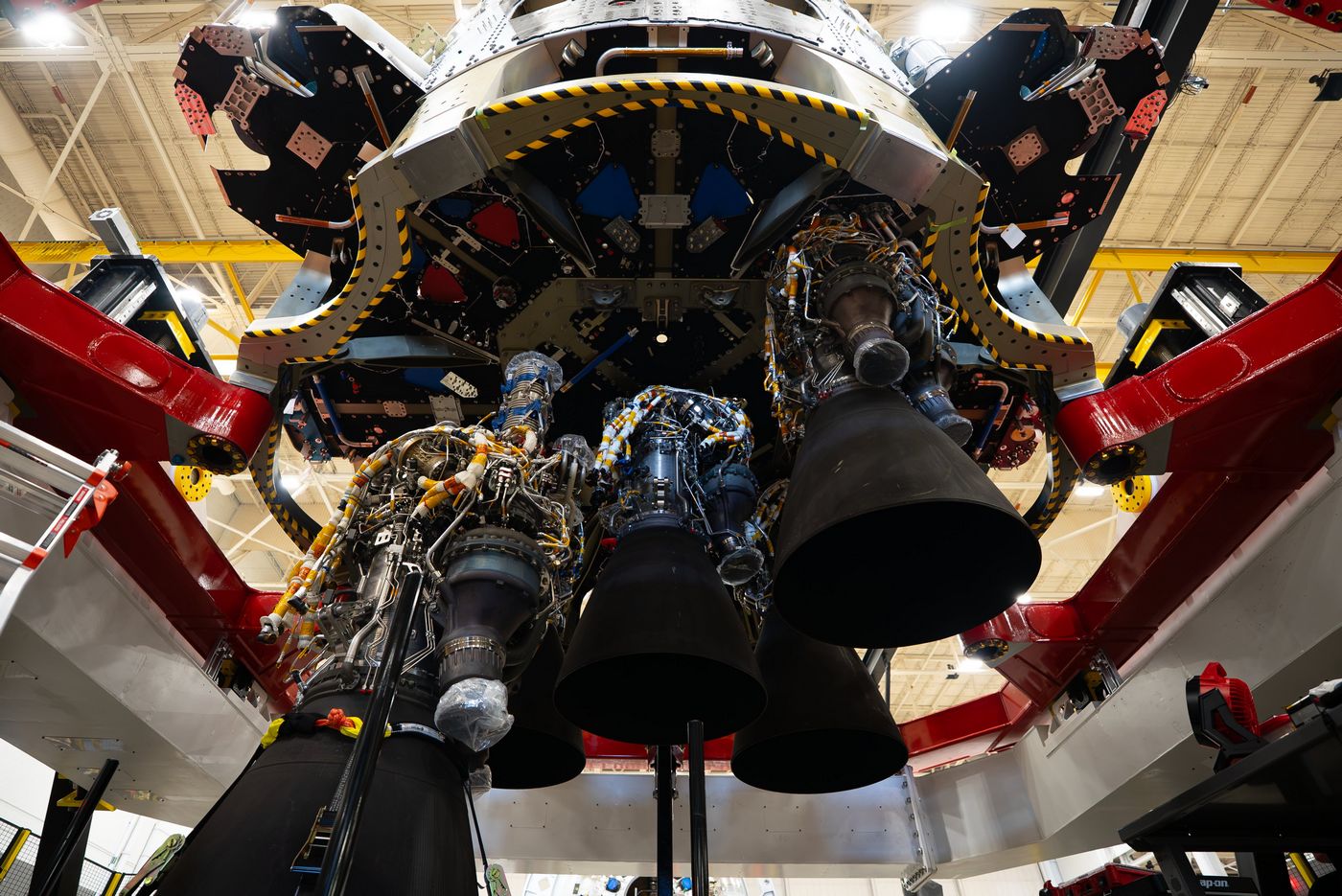

Společnost Relativity Space se pochlubila nadějnou fotkou, na které je motorová sekce rakety Terran-R s prvními nainstalovanými motory Aeon R. Jde o významný milník v přípravě letového hardwaru této nové rakety. Paralelně s tímto pokračuje testování druhého stupně, který je osazen ve Stennisově kosmickém středisku NASA v Mississippi. Ten již podstoupil několik kampaní s plněním kryogenních pohonných látek a také tlakováním. Nyní jej čeká vyjmutí, instalace jednoho motoru Aeon R s tryskou upravenou pro práci ve vakuu a následně statický zážeh. Pokud dopadne dobře, bude převezen k integraci s prvním stupněm. Terran R je nosič, který pohání 13 motorů Aeon R spalující kapalný metan a kapalný kyslík. První stupeň nosiče je vícenásobně použitelný a bude přistávat motoricky na nohy – obdobně jako Falcon 9. Raketa je i s druhým stupněm a aerodynamickým krytem vysoká 87 metrů a má průměr 5,3 metru. Nosnost na LEO má být 33,5 tuny.
Motorová sekce rakety Terran R s prvními třemi motory Aeon R
Motorová sekce rakety Terran R s prvními motory Aeon R
