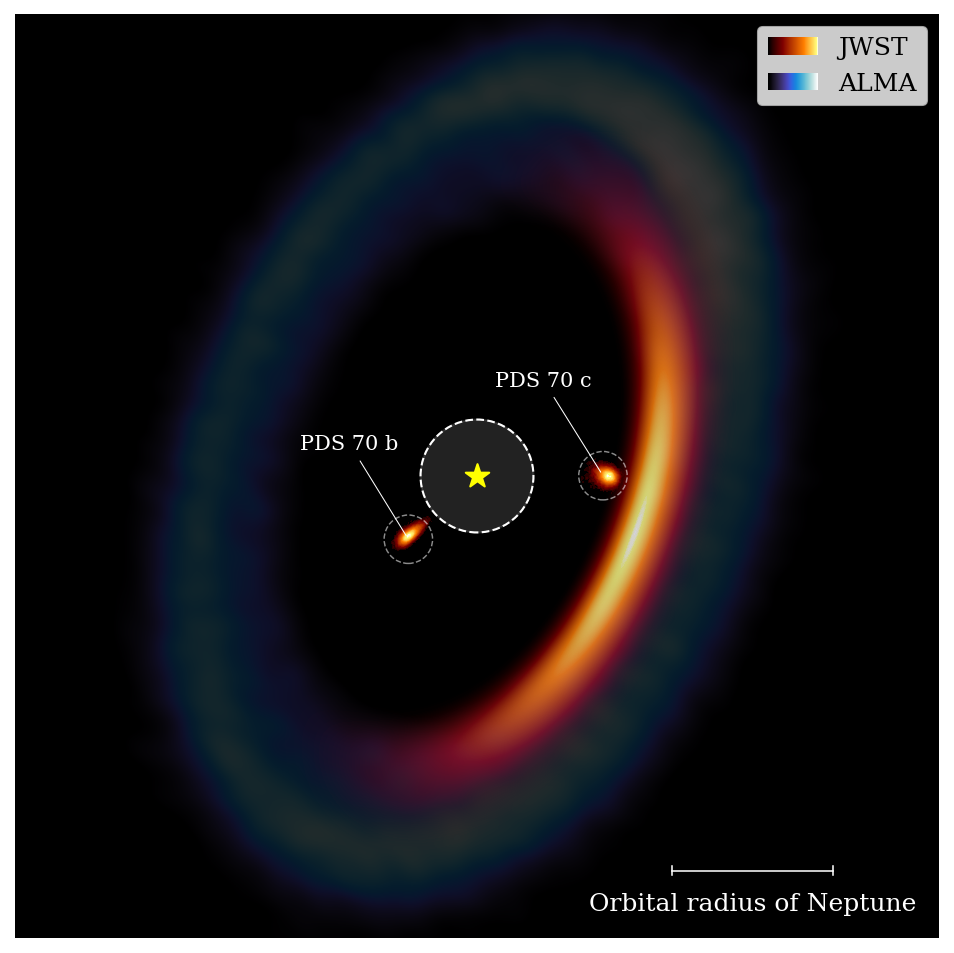

Dori Blakely, doktorand z University of Victoria v kanadské Britské Kolumbii, studuje s velkým mezinárodním vědeckým týmem PDS-70, tedy mladou, Slunci podobnou hvězdu, vzdálenou 370 světlených let a starou zhruba 5 milionů let. Kolem ní krouží dvě obří planety a obklopuje ji protoplanetární disk. Ten je z 99 % tvořen plynem a z 1 % prachem, které zbyly z procesu formování hvězdy. V důsledku momentu hybnosti je protoplanetární disk zploštěný do tenkého rotujícího disku. Před chvílí zmíněné dvě planety obíhající kolem PDS 70 jsou známé jako PDS 70b a PDC 70c, přičemž pravděpodobně připomínají velmi mladý Jupiter před 4,5 miliardami let. Tyto planety však obíhají svou mateřskou hvězdu o něco dál. Planety od hvězdy dělí zhruba čtyř- a osmi-násobek vzdálenosti Jupiteru od Slunce.
Tento složený snímek systému PDS 70, pořízený vesmírným dalekohledem Jamese Webba v blízké infračervené oblasti a radiovým teleskopem Atacama Large Millimetre/submillimetre Array (ALMA) v rádiové oblasti, znázorňuje model disku (žlutý/červený oblouk) odvozený z dat Webbova teleskopu metodou AMI pro tento systém při vlnové délce 4,8 mikrometru (filtr F480M). Označené „skvrny“ znázorňují pravděpodobnost polohy planet (žlutá barva znamená vyšší pravděpodobnost, červená nižší) odvozenou ze stejného modelového přizpůsobení. Poloha hvězdy je označena žlutou hvězdičkou a přerušovaná kružnice uprostřed snímku znázorňuje prostorové měřítko, které je AMI schopen rozlišit. Modrý disk znázorňuje tepelné záření z prachových zrn o velikosti v submilimetrovém rozsahu ve vnějším disku systému PDS 70, pozorované pomocí ALMA.
Tento složený snímek systému PDS 70, pořízený vesmírným dalekohledem Jamese Webba v blízké infračervené oblasti a radiovým teleskopem Atacama Large Millimeter/submillimeter Array (ALMA) v rádiové oblasti, znázorňuje model disku (žlutý/červený oblouk) odvozený z dat Webbova teleskopu metodou AMI pro tento systém při vlnové délce 4,8 mikrometru (filtr F480M). Označené „skvrny“ znázorňují pravděpodobnost polohy planet (žlutá barva znamená vyšší pravděpodobnost, červená nižší) odvozenou ze stejného modelového přizpůsobení. Poloha hvězdy je označena žlutou hvězdičkou a přerušovaná kružnice uprostřed snímku znázorňuje prostorové měřítko, které je AMI schopen rozlišit. Modrý disk znázorňuje tepelné záření z prachových zrn o velikosti v submilimetrovém rozsahu ve vnějším disku systému PDS 70, pozorované pomocí ALMA.
Blakely uvedl: „S věkem jen pár milionů let jsou PDS 70b a c dvě z nejmladších exoplanet, jaké kdy byly nasnímány. Představují jedinečnou možnost zjistit, jak se planety formují, protože stále aktivně získávají materiál z protoplanetárního disku, který obklopuje jejich mateřskou hvězdu. Tepelné emise z chladných prachových částeček o velikosti zrnek písku o teplotě minus 250 °C byly pozorovány z disku kolem PDS 70c. Ovšem fyzické podmínky v protoplanetární akreční vrstvě zůstávají neznámé. S využitím režimu AMI jsme poprvé v historii přesně změřili jas jak PDS 701 b, tak i PDS 70 c ve středním infračerveném záření na 4,8 mikrometrech*. Pozorování vlnové délky 4,8 mikrometru (a dál) jsou důležité, protože tyto emise vlnových délek z vnitřního okraje cirkumplanetárního akrečního disku mohou být stejně jasné jako emise z planety samotné. Právě to je důvod, proč jsme našli uplatnění pro Webbův teleskop. Naše měření odhalila nadměrné emise ve srovnání s tím, co by se dalo očekávat pouze na základě atmosfér planet. Pozorované nadměrné emise odpovídají materiálu obklopujícímu planety při teplotě přibližně minus 50 °C. Následná pozorování obou planet v dalších podobných vlnových délkách umožní mnohem přesněji stanovit teplotu a polohu prachu, který planety obklopuje.“

Ano, to je určitě super – ale zase to má svá rizika. V článku je několik „snímků“, které vypadají jako fotografie, ale je to výsledek počítačové simulace, který nejlépe odpovídal podstatně méně podrobným skutečně změřeným datům. Nejde tedy o zobrazení reality a je to potřeba mít na paměti. Třeba u toho PDS 70 je z popisku obrázku zřejmé, že vlastně ani přesně nevíme, kde ty mladé planety jsou, obrázek zobrazuje jen míru pravděpodobnosti. Přitom bez toho komentáře to budí dojem, že jedna planeta je kulatá a druhá „šišatá“, obě díky falešným barvám působí jako horké objekty v IR oblasti, ve skutečnosti jsou to poměrně chladné světy atp.
