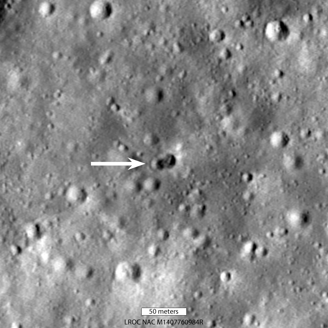

Je to jedna z věcí, na kterých ve spolupráci s NASA a dalšími souvisejícími agenturami,“ uvedla Schieman a dodala: „Jaká je nejlepší cesta ke zbavení se horníhostupně při vysokoenergetických misích, které jsou do systému Slunce-Země-Měsíc?“ Dnešní náraz Falconu 9 nebude premiérou tohoto druhu. Třetí stupně raket Saturn V narazily do Měsíce hned při několika misích programu Apollo. 4. března 2022 pak do Měsíce narazil záhadný objekt, který vytvořil nezvyklý dvojitý kráter. Právě jeho tvar odhalil identitu impaktoru. Šlo o horní stupeň rakety Dlouhý pochod 3C, která v říjnu 2014 vynesla čínskou bezpilotní lunární misi Chang’e 5-T1.
Kamera LROC na sondě LRO vyfotila tento dvojitý lunární kráter vytvořený třetím stupněm čínské rakety Dlouhý pochod 3C.
