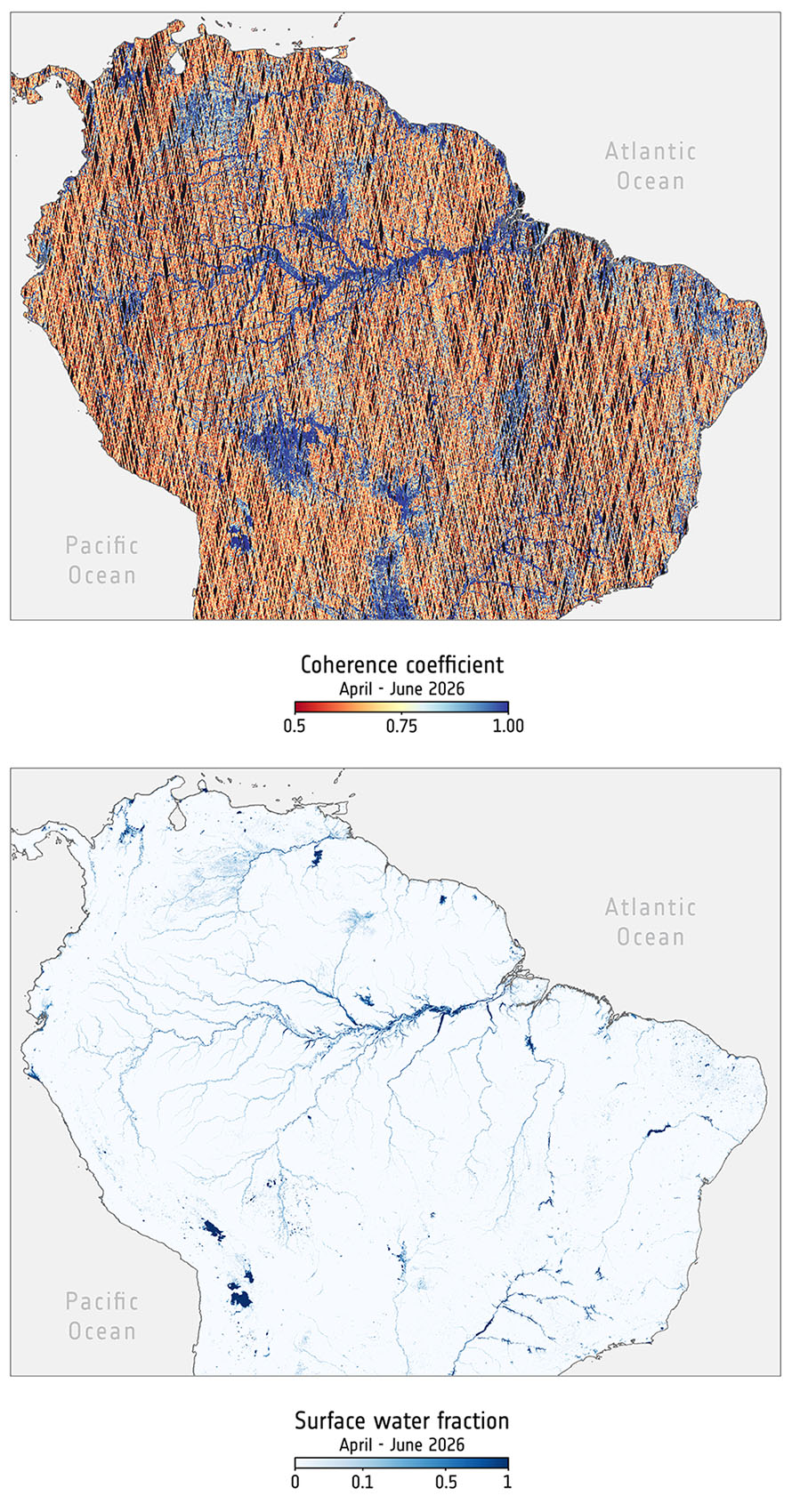

Mapa vod v Jižní Americe vytovřená dvěma metodami. Nahoře jsou data z HydroGNSS, dole pak od družic Sentinel-1.

Přiložené obrázky připravené od IEEC a ICE-CSIC demonstrují schopnost HydroGNSS detekovat s vysokým rozlišením povrchovou vodu včetně té pod korunami vegetace. Horní snímek ukazuje měření z koherentního kanálu HydroGNSS, využívajícího chování odraženého navigačního signálu k identifikaci vodní hladiny. Data jsou sbírána podél trajektorie družice s rozlišením 300 metrů, přičemž pozorování z obou družic se postupně kombinuje a postupem času vytváří kompletnější obrázek. Dolní snímek ukazuje globální záplavovou mapu vytvořenou z dat od radaru v pásmu C na družici Sentinel-1, která pokrývají stejnou oblast. Na rozdíl od GNSS-R si radarové signály těžko poradí s tím, aby zachytily vodu pod hustou vegetací. HydroGNSS díky tomu poskytuje nový způsob, jak pozorovat mokřady skryté pod korunami lesů, což pomůže s odhady spojenými s těmito důležitými ekosystémy a jejich rolí v globálním uhlíkovém cyklu.
