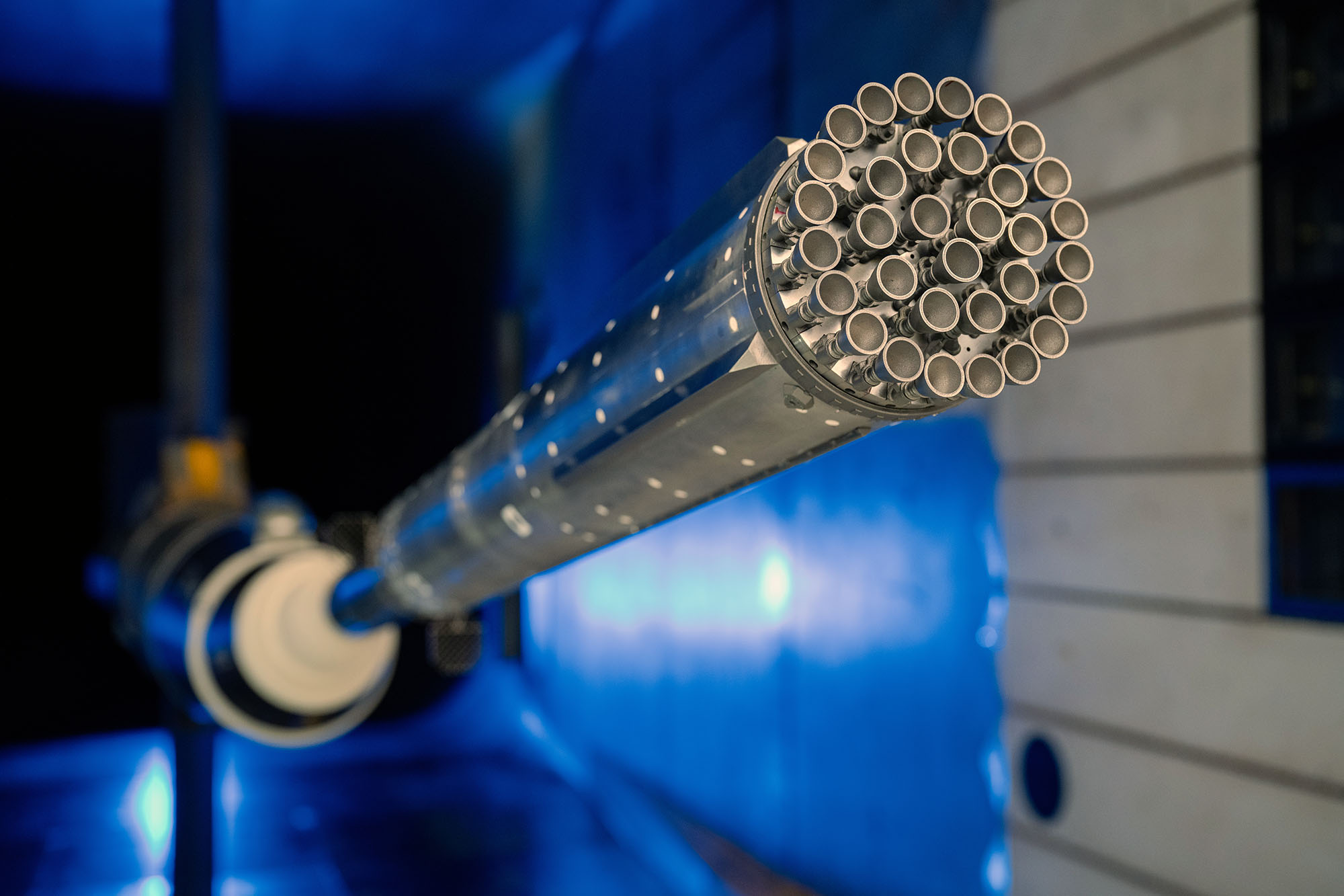

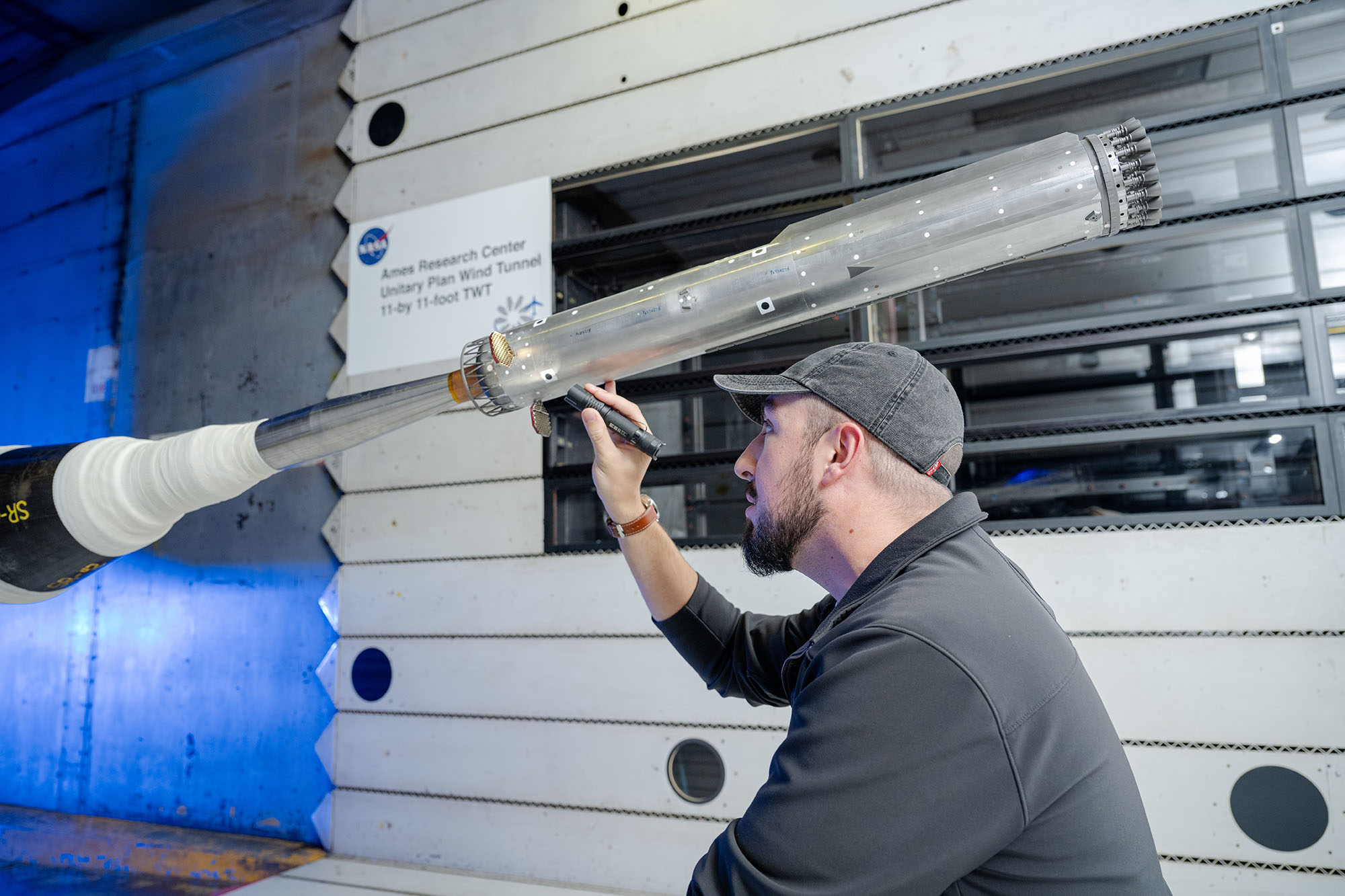

NASA i její průmysloví partneři se připravují na demonstrační misi Artemis III, která by mohla proběhnout už příští rok. Součástí těchto příprav byly i nedávno dokončené zkoušky modelu rakety SuperHeavy 3. generace od SpaceX ve větrném tunelu. Tyto testy proveden na Ames Research Center v kalifornském Silicon Valley, se zaměřily na lepší pochopení extrémních aerodynamických sil, které raketa zažívá při návratu do atmosféry. Nedávná série zkoušek vychází z předešlých testů, které byly provedeny na Ames Research Center v roce 2024.
Kontrola 1,2% modelu SuperHeavy 3. generace v aerodynamickém větrném tunelu.

1,2% model SuperHeavy 3. generace ve větrném tunelu.

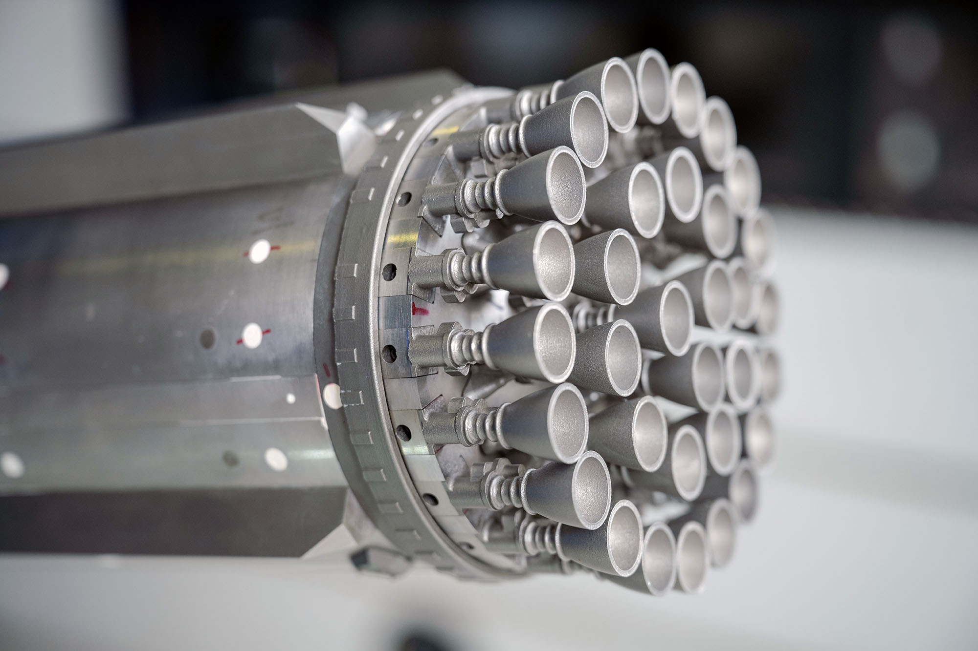

Vzhledem k výrazným změnám na SuperHeavy chtěli inženýři NASA i SpaceX více informací o stabilních i nestabilních aerodynamických silách, které raketa zažije během návratu do atmosféry, když se vrací na místo startu, aby mohla být opakovaně použita. „Když raketa, či letadlo, letí vzduchem velkou rychlostí, je ovlivněna stabilními aerodynamickými silami a momenty, ale i nestabilními aerodynamickými silami a momenty,“ vysvětluje Jayanta Panda, expert v oboru nestabilní aerodynamiky z Ames Research Center a člen týmu Human Landing System Plume and Aero Environments a dodává: „Příkladem stabilní aerodynamické síly by mohl být vzduch hladce proudící kolem povrchu rakety, která stoupá. Nestabilní aerodynamická síla by se projevovala jako nárazy vzduchu na určité části rakety v méně předvídatelných okamžicích, což by mohlo způsobit vibrace.
Experti z NASA a SpaceX použili pro testy zmenšený model SuperHeavy 3. generace, který odpovídá 1,2 % velikosti originálu a vložili jej do supersonického aerodynamického větrného tunelu ve středisku Ames Research Center. V transonickém tunelu jsou zmenšené modely raket nebo letadel vystavovány proudu vzduchu o rychlosti v rozmezí od Mach 0,2 do Mach 1,4 (Mach 1 je rychlost zvuku, tedy přibližně 1220 kilometrů za hodinu). Menší supersonický tunel generuje rychlost vzduchu Mach 1,55 až Mach 2,5. Zkoušky SuperHeavy 3. generace provedené v roce 2025 ve větrném tunelu využily oba tunely, aby bylo možné změřit stabilní i nestabilní proudění vzduchu na površích SuperHeavy. „Získané údaje z aerodynamického tunelu o stabilních silách a momentech pomáhají předpovědět, jak bude raketa reagovat na síly působící v atmosféře během návratu, takže letový software může raketu během letu účinně navádět,“ vysvětlil Mehta a dodal: „Údaje o nestabilním tlaku pomáhají inženýrům porozumět podmínkám v okolí rakety při jejím návratu do zemské atmosféry. Inženýři tyto informace využívají jako jeden ze vstupních parametrů v softwaru, který analyzuje zatížení rakety.
Detail motorové sekce zmenšeného modelu SuperHeavy 3. generace.
