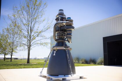

První vyrobený exemplář Raptoru 3.
Zdroj: Elon Musk
Jak loď, tak i raketa jsou nyní poháněny Raptory třetí generace, které jsou aktuálně nejvyspělejší a nejnovější verzí, přičemž o nichž můžeme tvrdit, že se jedná o skutečné inženýrské mistrovské dílo. Oproti starší generaci se povedlo navýšit tah z 230 na 250 tun a dosáhnout většího tlaku ve spalovací komoře, který přesahuje hranici 300 barů. Co je ale hlavní, je kompletně přepracovaná konstrukce s integrovaným chlazením, která nejenže motor velmi zjednodušila, ale zároveň umožnila zbavit se tepelného štítu, který musely současné generace mít kvůli ochraně proti tepelnému namáhání při návratu kolem sebe. Díky tomu se se podařilo na každém motoru ušetřit přibližně tunu hmotnosti, což hlavně u Super Heavy dělá obrovský rozdíl. Nově se také používají akustické zapalovače místo původního řešení.

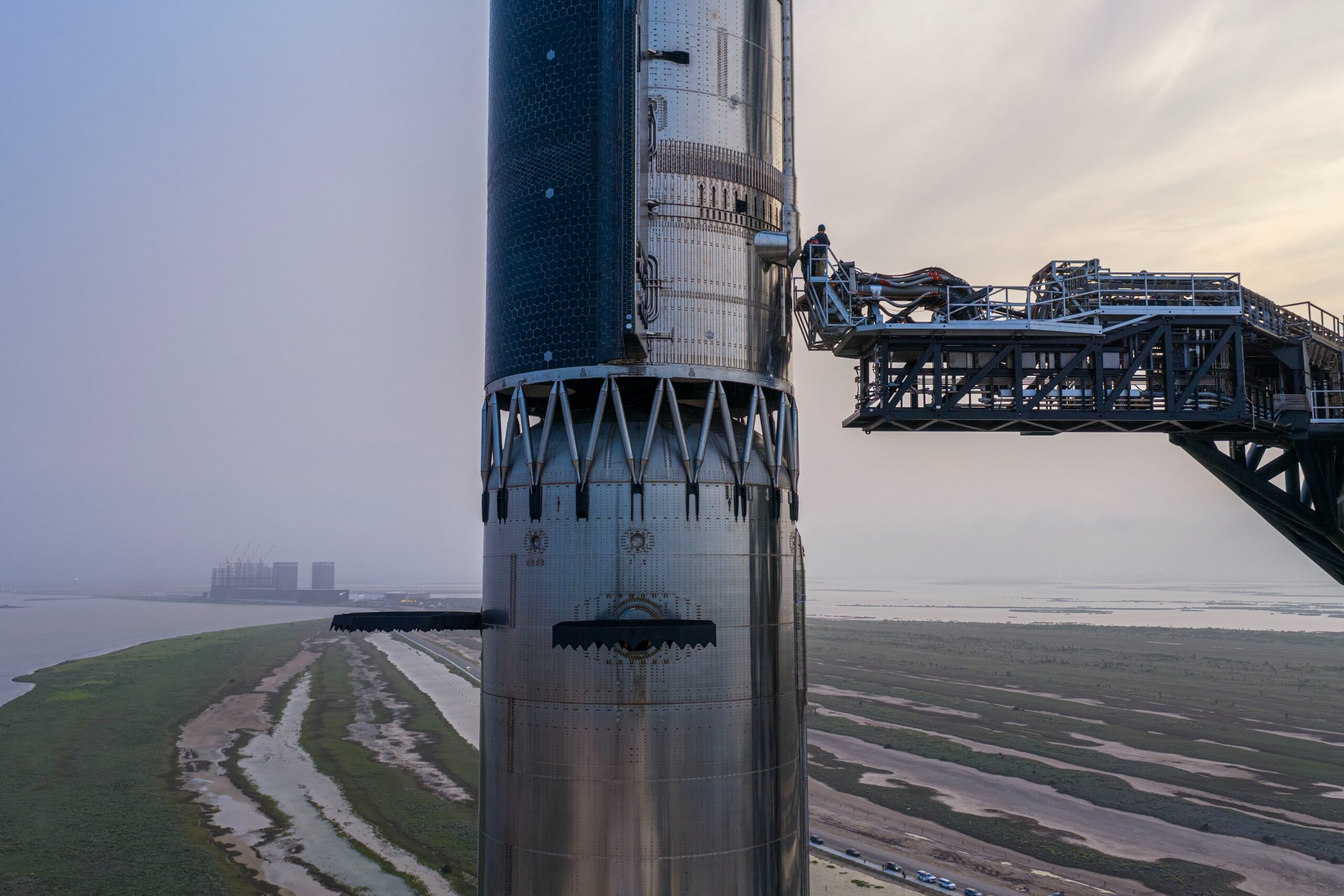

Pohled na nově přepracovanou vrchní část Super Heavy B19.
Zdroj: SpaceX
Ohledně změn na Super Heavy bychom tu mohli být poměrně dlouho, protože se nyní v podstatě jedná o novou raketu. Počet roštových kormidel byl snížen na tři, přičemž jsou o 50% větší a nově jsou umístěna níž, kvůli lepší ochraně před spalinami ze Starship při Hot-staging a ne v symetrickém rozestupu, ale vždy po devadesáti stupních. Slouží nyní také jako zvedací a záchytné body pro ramena Chopsticks. Na první pohled je také zřetelný radikálně předělaný Hot-staging ring, tedy konstrukce, na které sedí Starship a skrz kterou mohou unikat spaliny po zážehu jejích Raptorů. Dříve byl Hot-staging ring provedený jako samostatná část, která se pouze připojila, nyní je pevnou, neoddělitelnou součástí Super Heavy.

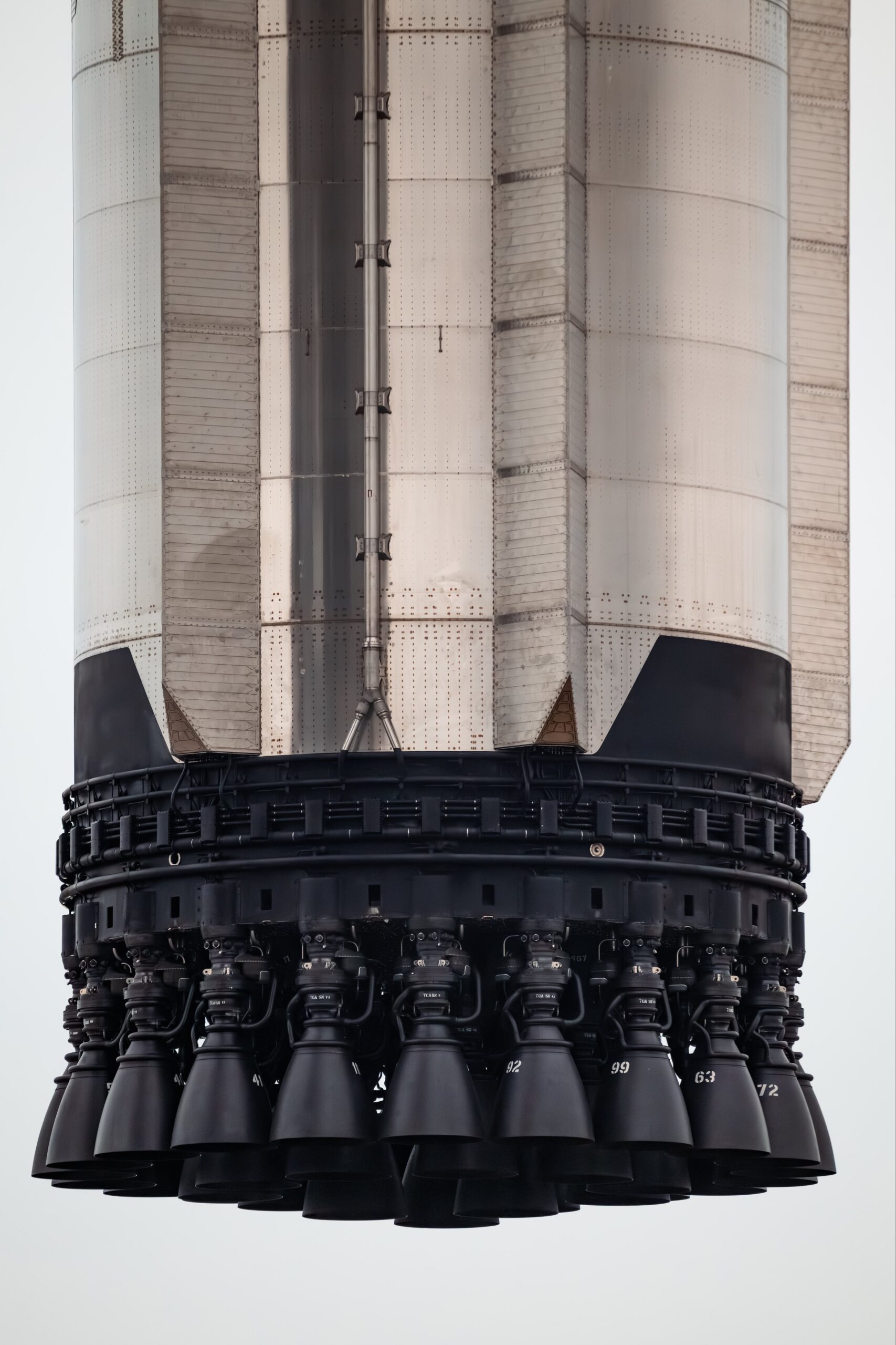

Pohled na "holou" motorovou sekci Super Heavy B19.
Pohled na „holou“ motorovou sekci Super Heavy B19.
Zdroj: Fabian Ramirez

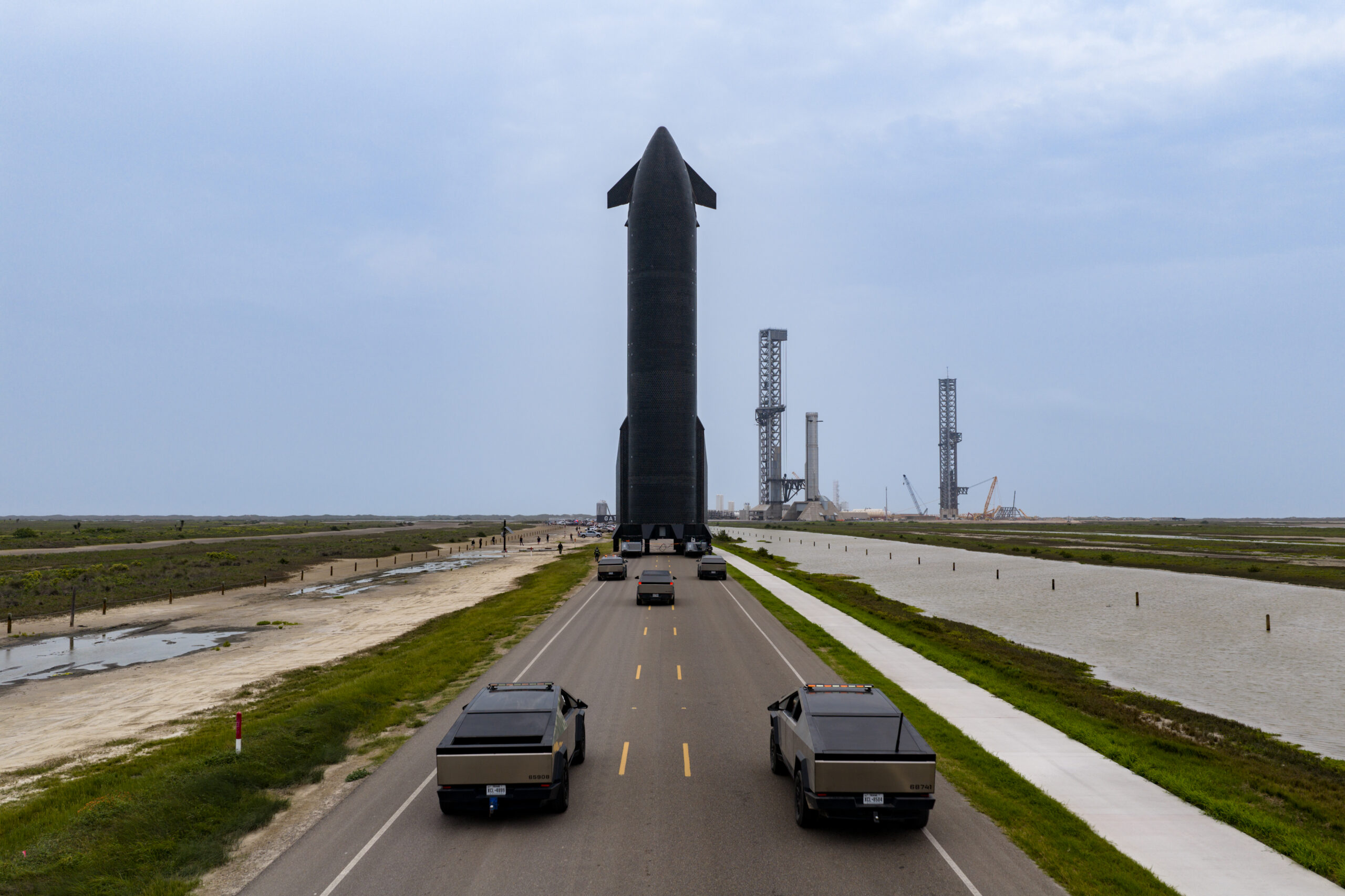

Vývoz Starship S39 na startovní rampu.
Zdroj: SpaceX
Nová verze obou stupňů bude též vybavena zcela novou avionikou navrženou s ohledem na vysokou kadenci startů a rychlou, opakovanou znovupoužitelnost. Jádrem avioniky jak na Super Heavy, tak na Starship je přibližně 60 speciálně navržených avionických jednotek, které propojují baterie, střídače a vysokonapěťovou rozvodnou síť do jednoho celkového systému schopného dodávat špičkový výkon až 9 MW. Vylepšení se dočkala navigace, navržena pro přesný autonomní let s vysokou redundancí ve všech fázích misí a podmínek. Nové senzory pro měření hladiny paliva v nádržích jsou rovněž nutností před nadcházejícími misemi s orbitálním tankováním. Vylepšené kamery nyní celkem poskytnou kolem 50 různých pohledů a budou opět znovu napojeny na systém Starlink, který je na Super Heavy Starship schopný dosahovat přenosových rychlostí až 480 Mb/s s velmi nízkou latencí.

„…se podařilo na každém motoru ušetřit přibližně tunu hmotnosti…“ Nemělo být 100 kg?
Petr Kasan
Petr Kasan
5 měsíců před
Odpověď  Petr Kasan
Už rozumím – nejde o úsporu hmotnosti na samotném motoru (ta je opravdu zhruba 100 kg), ale celková úspora na hmotnosti rakety v přepočtu na 1 motor.

  • Podle ai je rozdíl takto Raptor 1: cca 2080kg  (starší verze, složitější konstrukce).
  • Raptor 2: cca 1630kg (výrazné zjednodušení, lehčí a výkonnější).
  • Raptor 3: cca  1525kg(nejnovější generace, integrované chlazení, bez potřeby
Petr Kasan
Petr Kasan
5 měsíců před
Odpověď  bouche
To je právě to, co mě zmátlo. Samotný Raptor 3 je oproti dvojce lehčí o ~100kg, ale díky redukci potrubí, integraci chlazení do motoru a odstranění externích tepelných štítů je v souhrnu úspora hmotnosti zhruba 1,1 tuna na motor.Každopádně je to úctyhodné číslo, a ještě se zároveň podařilo navýšit tah o ~20 %
Naposledy upraveno 5 měsíců před by Petr Kasan
5 měsíců před
Odpověď  Petr Kasan
V podstatě je to tak.

Nejde o úsporu hmotnosti celé rakety na motor. Jedna věc je totiž hmotnost motoru samotného a druhá věc je celková hmotnost motoru se všemi věcmi, které s ním souvisejí – přívody pohonných látek či závěsy pro mechanické připojení k raketě.
Raptor 1. generace – hmotnost 2080 kg – celková hmotnost 3630 kg
Raptor 2. generace – hmotnost 1630 kg – celková hmotnost 2875 kg
Raptor 3. generace – hmotnost 1525 kg – celková hmotnost 1720 kg
Rozdíl v celkové hmotnosti 1 motoru je skutečně cca 1 tuna (z 2875 na 1720 kg).
